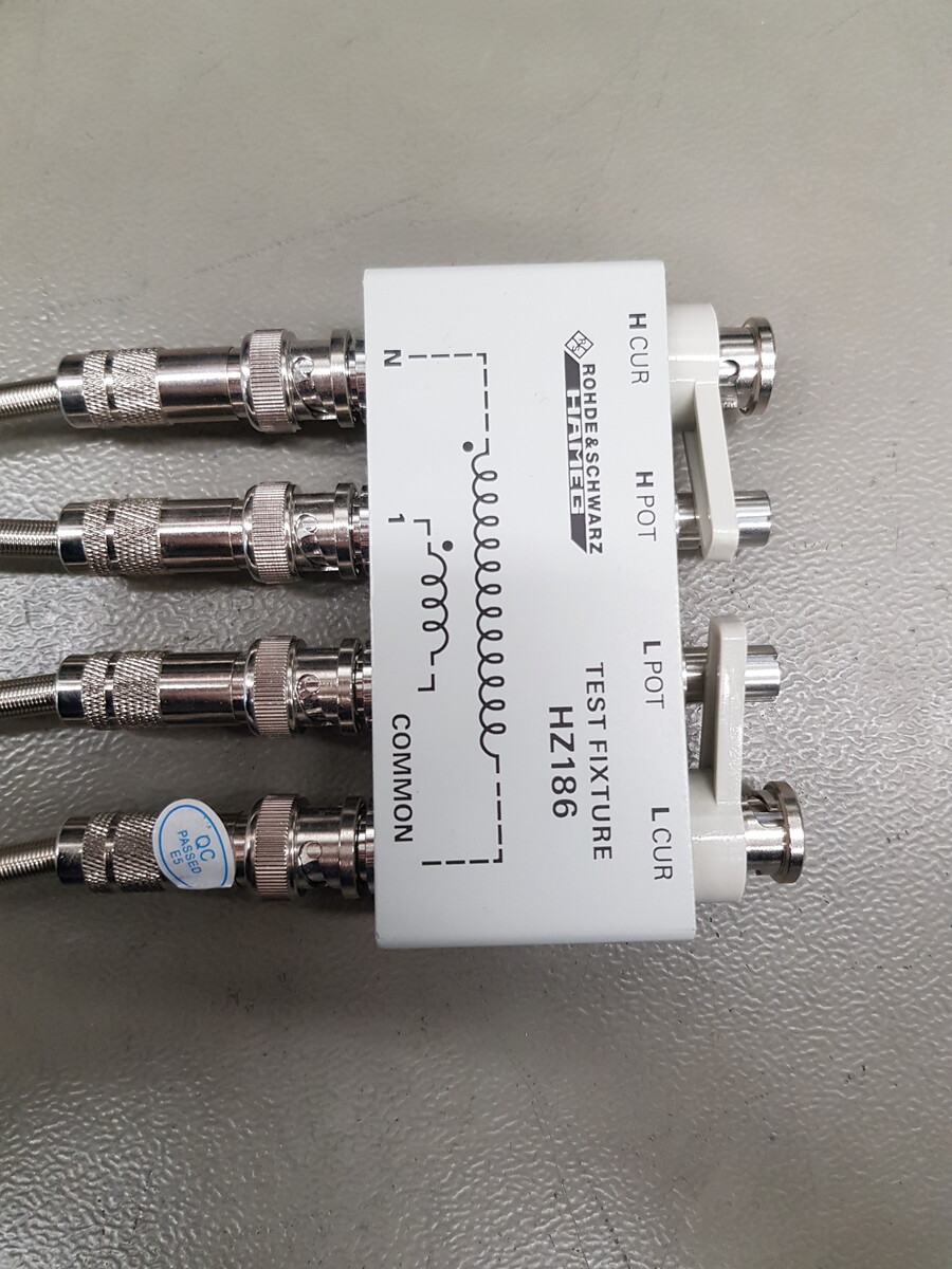

Noch ein kleine Offtopic-Frage: Besitzt hier jemand den
Trafo-Messadapter HZ186 für das HM8118 und würde mir ein Bild von dessen
Innenleben senden?
Grüßle,
Volker
von Gabriel M. (gabse)
Ja auf Arbeit. Wird aber Montag.
Hatte schon mal reingeschaut, da ist soweit ich mich erinnere nichts
drinnen.
von Volker B. (Firma: L-E-A) (vobs)
> drinnen.
Hallo Gabriel,
danke für die Rückmeldung! Ich hatte das schon vermutet, denn für etwas
aktives fehlt die Spannungsversorgung. Aber ein Bild wäre sehr
interessant, wenn's nicht zu viele Umstände macht.
Grüße,
Volker

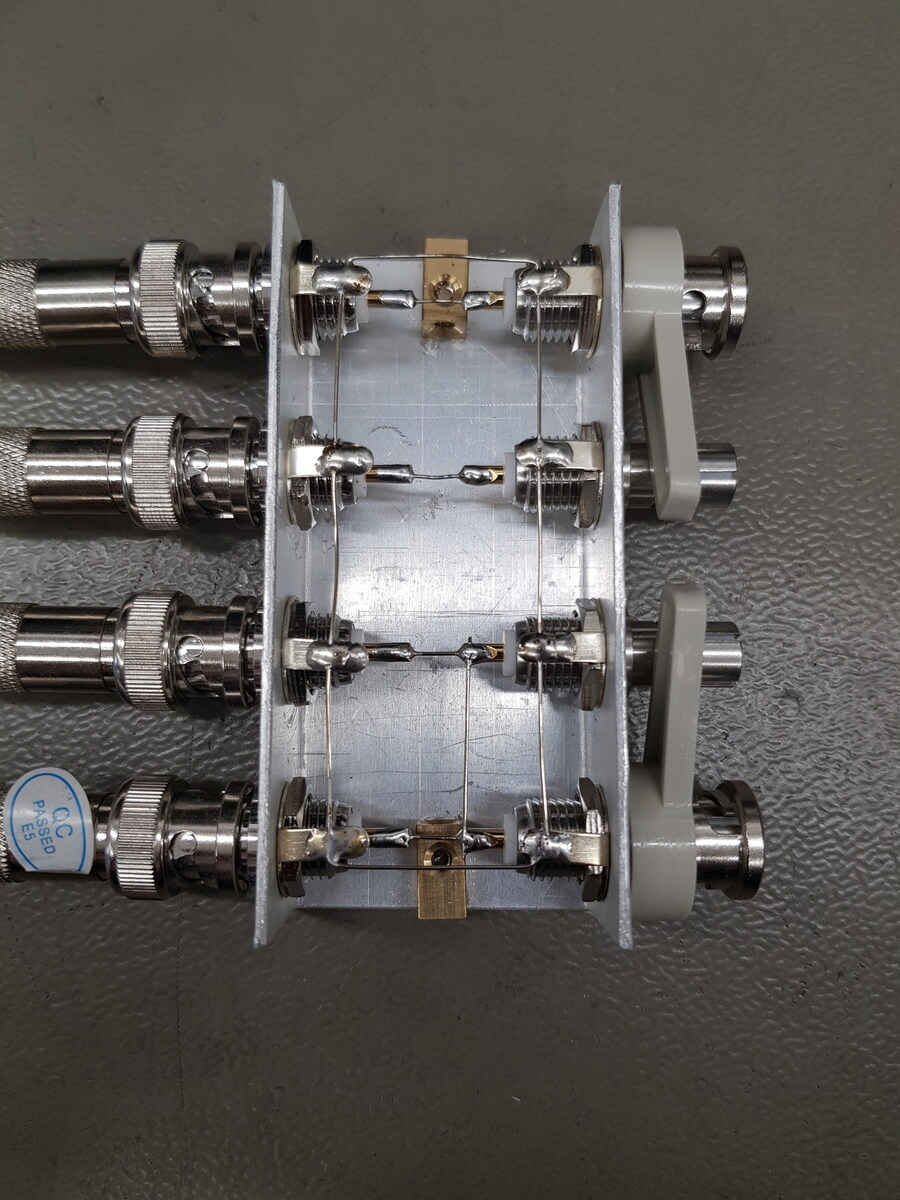

MFG
von Joachim S. (electribe)
Auch wenn die Bilder für Volker sind - vielen Dank für die Fotos!
PS: dieser Aufbau ist jeden Cent der >300€ wert ;)
Viele Grüße
Achim
Hallo Gabriel,
von mir auch ein herzliches Dankeschön für die Bilder!
Nun ist mir auch klar, warum meine Experiemente mit vier BNC-Kabeln
nicht richtig funktioniert haben: An die Brücke zwischen den beiden
Low-Buchsen hatte ich nicht gedacht -- obwohl es ja sogar auf das
Gehäuse geschrieben wurde, mit dem Begriff "Common".
Grüße,
Volker
nun habe ich mir meinen eigenen Trafo-Messadapter gebastelt:
Vier handelsübliche BNC-Stecker mit Lötanschluss wurden mit den
Stopfmuttern gemeinsam in ein Stückchen Alu-Blech geschraubt (bei dem
hier verwendeten 2,5mm dicken Blech mussten die Innenseiten mit einem
M6-Zapfensenker angesenkt werden, so dass die Wandstärke nur noch ca.
1mm beträgt).
Die erwähnte Verbindung der Innenleiter erfolgt durch ein Stückchen
isolierten Schaltdraht, der an die Innenleiter gelötet und jeweils durch
eine kleine Bohrung aus den Steckergehäusen herausgeführt wurde und mit
einem Stückchen Schrumpfschlauch geschützt wird.
Um die Handhabung des Adapters zu vereinfachen, wurden an den beiden
mittleren BNC-Steckern die Bajonett-Verriegelungen entfernt und auf die
Bajonett-Verriegelungen der beiden äußeren Stecker kleine, mit dem
3-d-Drucker erstellte Hebelchen gepresst.
Bauteilekosten ca. 10 €.
Grüßle,
Volker
