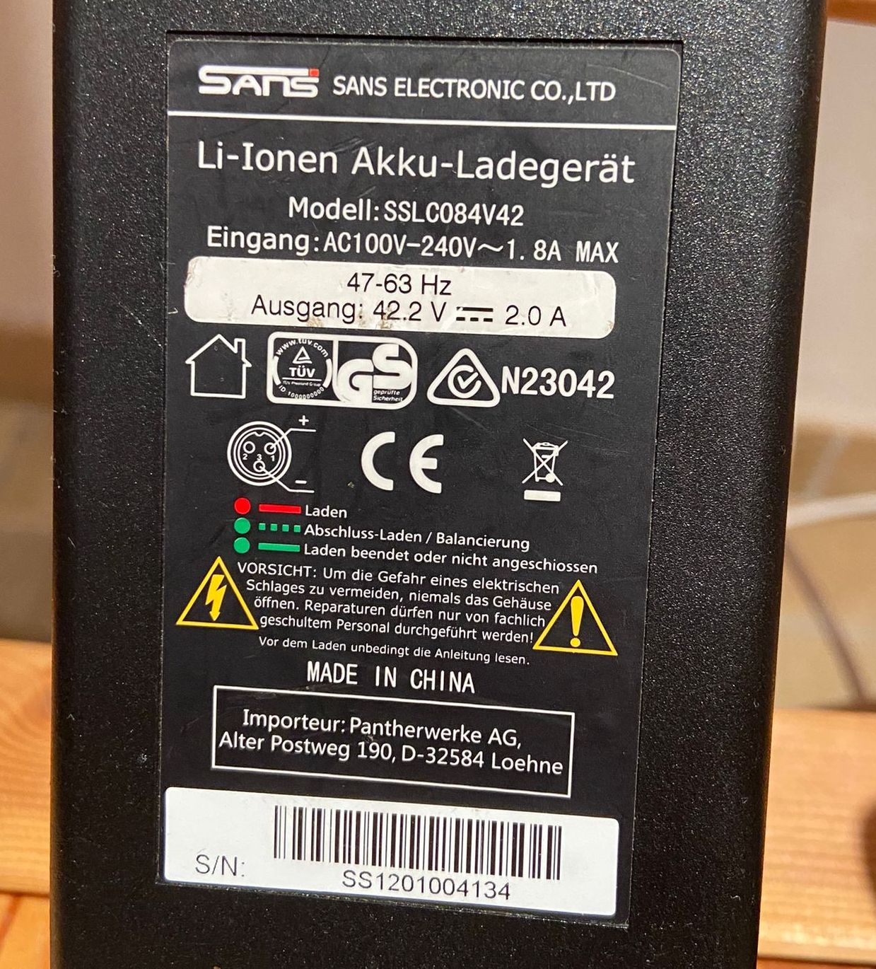

Moin,
das eBike Ladegerät aus dem Foto ist hinüber, startet nicht mehr, blitzt
nur grün (muss ich erst rausfinden / nen anders besorgen).
Ich habe noch ein anderes Ladegerät mit 41.4V und 2A hier ODER könnte
ein LNT zum Laden nutzen - spricht da etwas dagegen?
Das defekte Netzteil hat auch nur + und - (kein Sense, kein COM, kein
Balancer o.ä.).
Jmd BTDT oder kennt vll sogar den Ladegerät Typ? Ich würde sagen das ist
nur ein CC/CV Ladegerät und sollte daher ersetzbar sein.
Danke, Klaus.
von Björn W. (bwieck)
Nein, kannst du so machen.
von Ralf X. (ralf0815)
Klaus R. schrieb:
> könnte ein LNT zum Laden nutzen - spricht da etwas dagegen?
Wichtig:
Erst LNG einschalten und einstellen, dann mit dem Akku verbinden.
Später erst Akku abklemmen, dann LNG ausschalten, o.ä.
Ansonsten besteht Gefahr für das LNG.
von Klaus R. (klaus2)
Jopp, Danke...ich glaube ich nehm dann das 41.4V Ding (auch vom eBike)
aus meiner Vorratshaltung.
Klaus.
von DAVID B. (bastler-david)
Klaus R. schrieb:
> Jopp, Danke...ich glaube ich nehm dann das 41.4V Ding.
Gute Idee damit kommt es zumindest zu keiner Überladung.
DAVID B. schrieb:
Selbstverständlich kommt es auf das verbaute BMS an, ob damit überhaupt
eine Überladung möglich ist.
Tatsache ist aber auch, dass die BMS mit Balancer den Balanziervorgang
erst auf den "letzten Metern"/mV zulassen.
von Soul E. (soul_eye)
Das typische chinesische eBike-BMS unterbricht den Ladestrom, sobald
eine der Zellen über 4,2 V kommt. Und es unterbricht den Entladestrom,
sobald die erste Zelle unter 3,5 V ist. Mehr passiert da nicht,
insbesondere kein Balancing.
Das Ladegerät liefert einfach Konstantspannung in Höhe der
Ladeschlußspannung und begrenzt den Strom. Die Lampe leuchtet grün im
Konstantspannungsbetrieb und rot im Konstantstrombetrieb. Das ist alles.
Danke für eure Bestätigungen...das habe ich so erwartet, nur was mich
"etwas" nervös gemacht hat ist, dass da ein gesockelter DIL 16 drin
steckt ohne Beschriftung (nicht abgeschliffen, sondern nackt - fun fact:
Typengleiche Neugeräte haben eine deutlich einfachere Platine ohne den
Spökes). Aber ich vermute der macht nur etwas Logik, fail safe, lässt
die LED blinken wenn Strom < xxx mA ("balancing erkannt").
Wird schon - Danke, Klaus.
