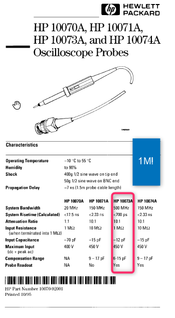

Ich habe versucht, welche von den originalen passiven 500MHz Tastköpfen
(HP 10037B) zu finden, allerdings mit mäßigem Erfolg bzw. oft sind die
alleine optisch schon in mittlemäßigem Zustand...
Da ich noch eher neu im Oszi-Thema unterwegs bin, hier die Frage:
Sind aktuelle Tastköpfe grundsätzlich kompatibel zu dem alten Herrn?
Und: Ich trage mich gerade eh mit dem Gedanken, mir ein Rigol MSO-5104
zu kaufen, möchte aber das HP trotzdem noch verwenden können - nicht
zwangsläufig wirklich bis 500MHz, aber wer weiß...?
Bei dem Rigol sind ja vier Tastköpfe 350MHz dabei...könnte ich die am HP
verwenden?
Und wenn nicht, weiß jemand, welche aktuellen passiven Tastköpfe in
einem sinnvollen Preisrahmen denn dann kompatibel wären? Was taugt zum
beispiel die RS-Pro Hausmarke?

Die HP-Oszis haben sehr niedrige Eingangskapazitaeten. Das kann bei
einigen Tastkoepfen ausserhalb des Abgleichbereichs liegen.

Aber interessant ist Dein Hinweis zur Eingangskapazität....das heißt, da
liegt dann im Grunde die Voraussetzung für eine Kompatibilität der
Tastköpfe?
Das HP hat eine angegebene Eingangskapazität von ca. 8pF.
Die (350MHz-)Rigol Tastköpfe, die beim MSO-5104 dabei sind, haben einen
Kompensationsbereich von 6-24pF....dann müssten die doch auch am HP
funktionieren, oder?
Oder wäre es besser, mehr "Reserve nach unten" als die 2pF zu haben?
Die 150MHz-Tastköpfe der gleichen Serie hätten sogar 5pF als Untergrenze
(ja, das wären dann jeweils auch keine 500MHz ;-)).
von Uli A. (schnuppi44)
Übrigens hat der Hantek PP-200 nominell einen Kompensationsbereich von
15pF-35pF !
Würde also NICHT mit dem HP passen....
Was ist denn mit der Eingangsimpedanz?
Das HP hat 1MΩ, die Rigol Tastköpfe 10MΩ....geht das zusammen?

von Gerhard H. (ghf)
Die 10M sind an der Spitzenseite des Tastkopfes, das scope hat
üblicherweise 1M Eingangswiderstand. Dann ergibt sich mit ganz
grob 9Meg Serienwiderstand das übliche 10:1-Verhältnis.
Das gilt aber erst mal nur für DC. Für AC muss auch das Verhältnis
der Kapazitäten über den 9Meg und dem 1Meg-Eingang stimmen.
Das wird schwierig, vor allem wegen der Kapazität des Verbindungs-
kabels zwischen Tastkopf und dem BNC.
Wenn die Kabelkapazität zu groß ist, werden gemessene Flanken
abgerundet, wenn sie zu klein ist, werden Flanken überspitzt
dargestellt. Das Kabel ist was kapazitätsarmes und recht speziell.

von Soul E. (soul_eye)
Keysight N2894A (700 MHz) kommt bis 10 pF runter. Der gute alte 10073D
(500 MHz) lässt sich bis 6 pF abgleichen. Letzterer ist zumindest
gebraucht auch bezahlbar.

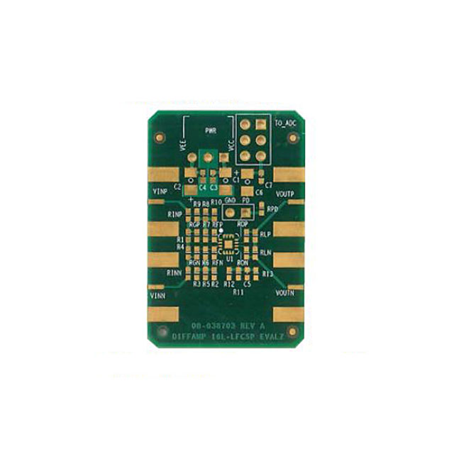

Fuer den dort verbauten Kaefer gibt es auch ein "Platinchen" zur
Evaluierung bei Analog. (ADA4927-1)
Womoeglich koennte man, der Tradition hier folgend, eine
Sammelbestellung organisieren.

von Motopick (motopick)
Digikey.de hat den in Einzelstueckzahlen fuer 10.54 Eu bzw. 11.51 Eu
gelistet. Ob das (Analog-)Evalboard zum Aufbau taugt, muss ich noch
herausfinden. Mit (mind.) zweien waere ich auch dabei.
Das Elektorprojekt verwendet USB, eine Ladungspumpe und 2 LDOs zur
Speisung. Das wuerde ich vllt durch 2 LiO-Akkus ersetzen.
Wer will kann ja auch 317/337 verwenden. :)

Das Datenblatt des IC verraet eine Eingangskapazitaet von 0.5 pF
zwischen den Differenzeingaengen.
Fuer eine aktuellere Version des Evalboards soll ab dem 15.08.2024
bei Digikey lieferbar sein. Vielleicht wird es dann wieder billiger. :)
Im Moment soll es 25.05 Eu kosten.
von Thomas W. (goaty)
Ich mach ein eigenes Board mit kicad und zwei Akkus.

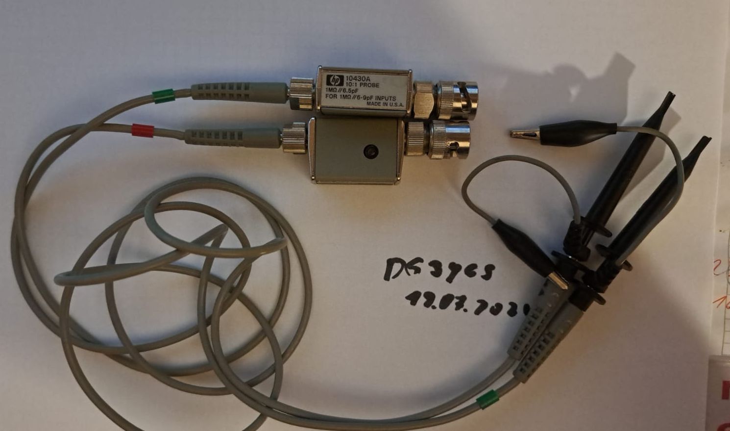

von Carsten S. (dg3ycs)
Uli A. schrieb:
> Hallo zusammen,
> ich habe ein gutes altes HP/Agilent 54610B Oszi mit 500MHz
> Nenn-Bandbreite.
HP10037B hätte ich nicht, aber seit dem ich mich bis auf mein
Hochfrequenzunverdächtiges HM205 und meiner Tektronix 46x/47x Sammlung
von meinen Röhrenskopes getrennt habe und die LCD Nachfolger alle von
der Eingangskapazität nicht mehr passen hätte ich evtl. zwei HP10430A
gegen ein für beide Seiten faires Gebot abzugeben die vom
Kompensationsbereich zu deinem Skope passen müssen. (Halt das was auf
dem Foto zu sehen ist...)
Carsten
von Andrew T. (marsufant)
Carsten S. schrieb:
> alle von
...das sind ganz hervorragende Tastköpfe, ich nutze sie auch seit
Jahren.
Gute Idee, Carsten!
Ja, danke für das Angebot - hab Dir mal gemailt....

von Ralph B. (rberres)
meinst du vielleicht den Tastkopf HP 10073B? Einen HP 10037B konnte ich
nicht finden.
Ich besitze sowohl den HP 10073B welches bis 500MHz spezifiziert ist,
als auch den HP 10071B, welches bis 150MHz spezifiziert ist.
Beide habe ich an einen MSO6104 von Agilent direkt verglichen, in dem
ich an den Ausgang eines Signalgenerators R&S SML03 einen
Durchgangsabschluss geschaltet habe und den Tastkopf ( nach Abgleich )
direkt mit der zugehörigen Massehülse direkt in die BNC Buchse
reingesteckt habe, so das keine zusätzliche Masseleitung notwendig war.
Der Oszillograf hat eine analoge Bandbreite von mehr als 1GHz.
Es waren zwischen dem 150MHz und dem 500MHz Tastkopf so kleine
Unterschiede feststellbar ( weniger als 1db bei1GHz ), das der Mehrpreis
eigentlich nicht gerechtfertigt war.
Hohe Frequenzen über 100MHz misst man am besten sowieso nicht mit einen
hochohmigen Tastkopf, sondern besser mit einen niederohmigen Messkopf,
welches als Längswiderstand einen 450 Ohm Widerstand enthält und
zusammen mit den 50 Ohm Eingangswiderstand ebenfalls einen 10:1 Teiler
ergibt.
Die unerwünschte parallel-Kapazität des Oszillografen macht sich hier
selbst bei 1GHz kaum bemerkbar.
Ralph Berres
> nicht finden.
Natürlich, das ist ein Zahlendreher. Der 10073B ist die nicht
RoHS-konforme Variante des 10073D. Revision C gab es auch, da waren die
Kabel noch ein bisschen weicher. Kauf lieber die alten, wenn sie in
Ordnung sind.
Ups. Gut zu wissen, bzw das muss ich auch mal ausprobieren. In der Firma
haben wir genug von den Dingern.
Es wäre Agilent schon zuzutrauen, dass sich die Tastköpfe nur durch den
Aufkleber und das Preisschild unterscheiden. Mechanisch ist da ja nicht
viel anders, nichts was man billiger produzieren könnte.
Es gab von den 500MHz Tastköpfen meines Wissens 2 Varianten.
Eine mit 10Mohm Eingangswiderstand an der Tastspitze, und eine mit
wesentlich
kleineren Eingangswiderstand. Ich habe die 10Mohm Variante.
Vielleicht gibt es bei der nederohmigeren Variante eine Verbesserung
z.B. in der Anstiegssteilheit gegenüber dem 150MHz Tastkopf. Ob die
niederohmige Variante auch HP10073 nennt, entzieht sich meiner Kenntnis.
Ralph Berres
nach dem ich meine 10073C mal durchgemessen habe bin ich auf 2,2Mohm
gekommen, was das Datenblatt auch bestätigt.
siehe Anhang.
Ralph Berres
Dieser Wert wird beim 10073D auch angegeben. Der 150 MHz 10074D hingegen
soll 10 MOhm haben.
