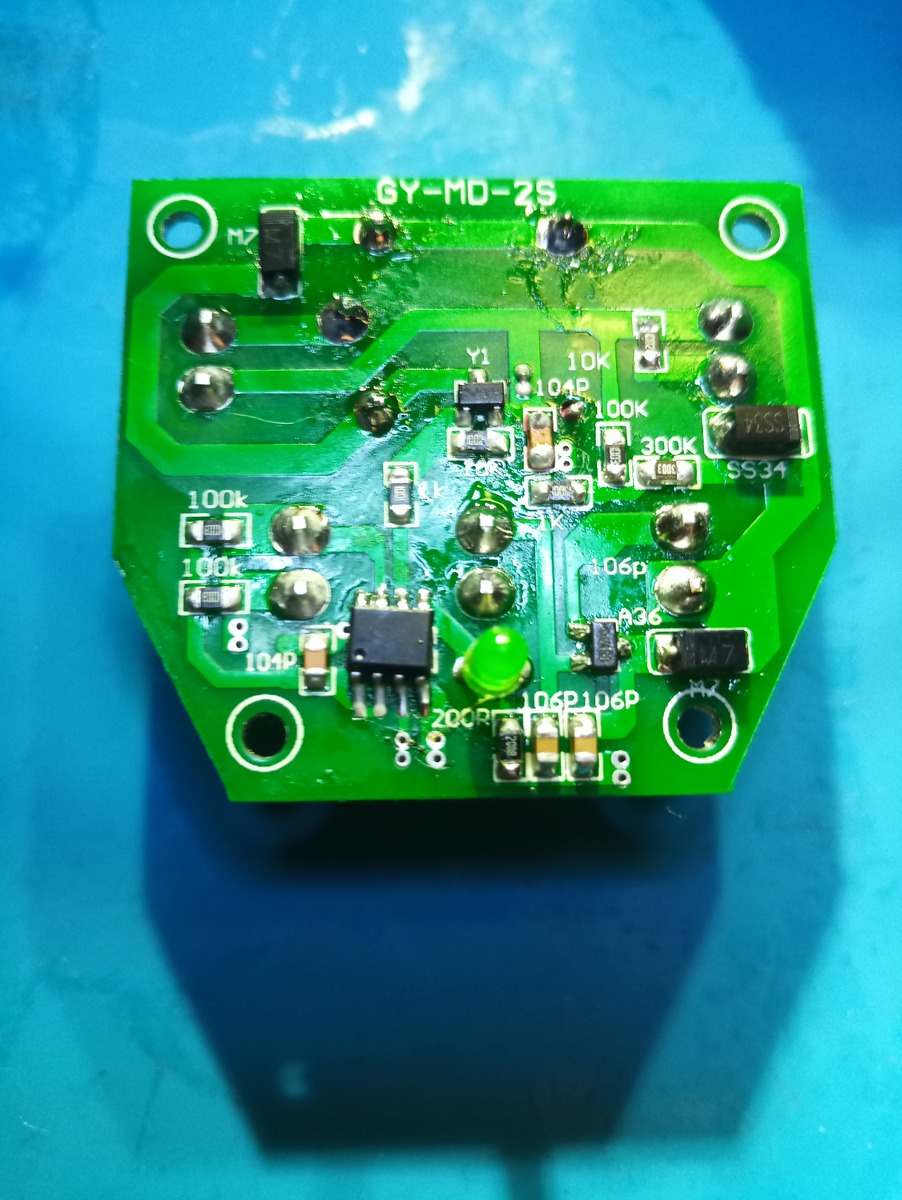

Guten Morgen.
Ich Versuche heraus zu finden,welches Bauteil der 8-Pin unten links im
Bild sein kann...
Unten drunter steht die Bezeichnung "D110L5727E1".
Google Suche hat so gar nichts ergeben - bei der Platine handelt es sich
um die Steuerung für einen kleinen Poolroboter.
Die Platine ist tot,macht so gar nichts. Sämtliche Stecker,den Akku und
den vergossenen Reed-Schalter
im Gehäuse hab ich schon auf Funktion geprüft - diese sind ok.
Nach meinem Verständnis sollte der IC!? den Motor schalten,sobald der
Hauptschalter eingeschaltet wurde und über 2 Kontakte festgestellt
würde,das der Roboter im Wasser versenkt wurde...
von H. H. (Gast)
Bei den paar Bauteilen: Schaltung aufnehmen.
von Michael B. (laberkopp)
Jan S. schrieb:
> welches Bauteil der 8-Pin unten links im Bild sein kann..
Warum sollte das kein programmierter 8 pin Mikrocontroller sei,
Abblockkondensator zwischen 1 und 8 spricht fur PIC oder ähnliche Padauk
etc.
