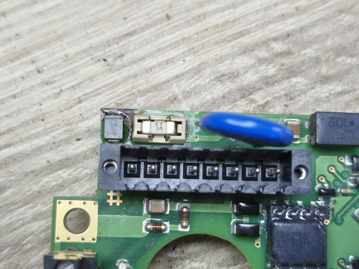

Ich suche die Bezeichnung dieses Bauteils.

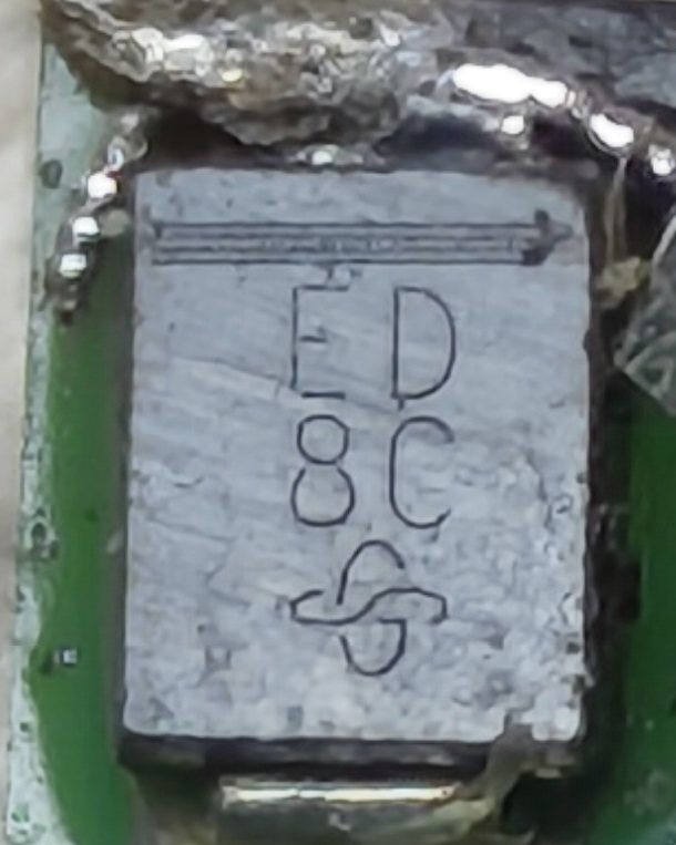

Es steht nur    ED
                8C
drauf.
Leider kann ich damit gar nichts anfangen.
Es hängt vor einem 3A Sicherungshalter mit Sicherung.
Scheint ein Widerstand zu sein, ist durch Korrosion kaputt gegangen.
Kann das nicht mehr überbrücken, habs versucht. Muss die Leiterbahn
reparieren.
Wäre nett, wenn jemand mir helfen könnte.
Vielen Dank vorab.
Mfg.
Christian
von Rainer W. (rawi)
Widerstände sind unpolarisiert - wohl eher ein Diode mit einer durch
einen Strich markierten Kathode (TVS?).

Je nach Gehäuseform ED= ES1D, ES2D, ES3D, EGF1D, ES1PD

Soweit ich das mitbekommen habe, könnte das eine Schottky Diode sein.
Wie bekomm ich nun raus, welche das ist?
Es sind danach 3A als Sicherung drin, die Versorgungsspannung liegt bei
24V an.
Ist eine Anzeige eines Ladekrans (Displayplatine und Bedienung).
Mfg.

Ok, dann ist der meinige ein ES1C. Verstehe ich das richtig?
von Torsten B. (butterbrotstern)
> Ist das richtig?
Nein, wie kommst Du auf C?
Um den genauen Typ festzustellen, braucht man die exakten Abmessungen,
um den Gehäusetyp festzustellen (Hinz könnte das aus dem Stegreif).
von H. H. (Gast)
ES2D natürlich.
Ich wußte doch, dass Du mitliest. ;-)
Dann ist dies das korrekte Datenblatt:
https://www.vishay.com/docs/88587/es2.pdf
von Christian (csteini2k22)
H. H. schrieb:
> ES2D natürlich.
Gut, hab die auch bei Reichelt gefunden.
Top, vielen Dank euch! Ihr wart eine große Hilfe!
