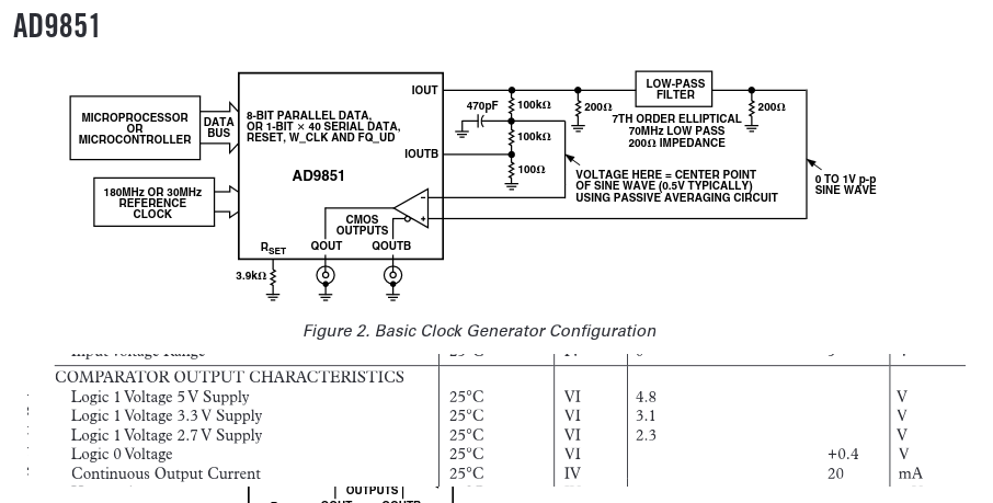

hat jemand eine Ahnung wie ich einen Frequenzgenerator herstellen kann,
der eine -+1Vss Rechteckfrequenz von bis zu 2Mhz in 1hz Schritten
generieren kann und das ganze in Zeitlichen Abläufen mit einer 9V
Blockbatterie als Stromquelle?
Dachte schon an einen AD9851. Aber in einem Test kam dieser bei 1Mhz nur
auf 500mVss.

Also wenn dein einziges Problem in einer zu geringen Amplitude ist
dann wirst du das doch wohl hoffentlich aendern koennen oder?
Oh, und was sind eigentlich "-+1Vss"? Meinst du damit 1Vss oder eine
Amplitude von +/- 1V? Im letzeren Falls kannst du dein Signal ja einfach
durch ein LVC Gatter schicken. :)

Reinhard M. schrieb:
> AD9851. Aber in einem Test kam dieser bei 1Mhz nur auf 500mVss.
Der eingebaute Comparator sollte aber deutlich mehr können.
Welche Last? Und soll das Signal von Null bis +1V gehen (1Vss) oder von
-1V bis +1V (2Vss)? Ggf reicht dann ein Trennkondensator zur
Nullpunktsymmetrierung. Wie ist die unterste Frequenz?

Aber wenn du echt nur 2Vss brauchst und nur Rechteck, dann kannst du das
Signal einfach durch ein LVC Singel Gatter schicken das du mit 2V
betreibst. Oder von mir aus auch mit 3.3V und dann einem geschickten
Widerstandsteiler am Ausgang.
Ein beliebiges Beispiel das mir gerade so einfaellt: SN74LVC1G125DCKR
Vanye
> [...] Rechteckfrequenz von bis zu 2Mhz [..., AD9851 ].
Das Datenblatt behauptet, dass der als Rechteck-Generator bereits mit
Bordmitteln 4.4V Hub mit 20mA Ausgangsstrom bei DC-70MHz kann, also weit
mehr, als Du gefordert hast (Screenshot).
| https://www.analog.com/media/en/technical-documentation/data-sheets/AD9851.pdf
Welche Nebenbedingung bewirkt denn, dass das für Dich nicht nutzbar ist?
Benötigst Du mehr Ausgangsstrom oder doch andere Spannungspegel?
HTH (re)

Falls mit "Rechteckfrequenz" ein Rechtecksignal gemeint ist, würde man
dafür nicht einmal einen linearen Verstärker benötigen. Oder meinst du
damit ein Signal mit Frequenzumtastung?
Wie sah die verwendete Schaltung für diesen Test mit dem AD9851 aus?
