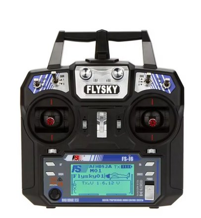

Guten Tag zusammen.Ich stehe vor ein Problem.Ich habe eine Fernsteuerung Flysky diese hat 2 Sterknüppel mit jeweils 2 Analogpotis.Nun Ist es so das ich nur ein Arm habe und möchte diese Funktion über einen Digitalen Flugsteuerknüppel ersetzen.Wehr kennt eine Möglichkeit das Digital Signal in ein Analoge umzuwandeln.Das Poti hat 500k ohm.Wehre für Hilfe Sehr Dankbar.mfG Franz

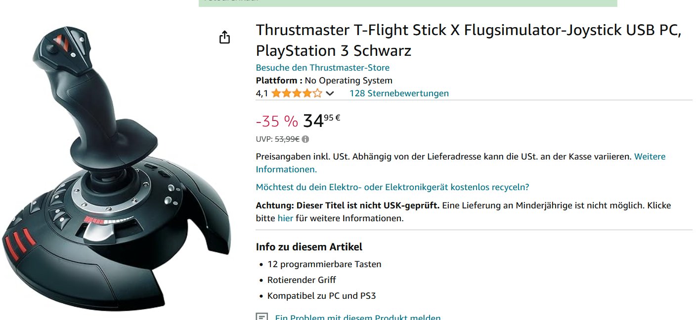

Im Prinzip soll das sowas werden:
legefirm 4-Achsen Joystick Potentiometer Tastensteuerung für -D400X-R4 10K 4D Versiegeltes Wipppotentiometer
aber Du hast dort nur digitale Signale aus dem Joystick.
Vielleicht ist es doch einfacher eine analoge Version zu besorgen. Eventuell ist so ein Teil auch in Deinem digitalen Steuerknüppel und man müßte nur intern anzapfen.

Da ich nur einen Arm habe brauche ich eine Sterfunktion mit der ich alle Funktionen an einem Joystick bedienen kann. Ein Flugsteuerknüppel bietet mir die Möglichkeit.
Wie sieht der aus? Zeig mal ein Bild und einen Link.
Leider wird das Signal Digital ausgegeben um dieses nutzen zu können muß ich die Signale Konvertieren in einem Analog Signal.
Naja, das sollte machbar sein, denn die Potis arbeiten am Ende auch nur als variable Spannungsquelle. Muss man mal messen.

Also, mal ganz langsam: So eine Fernsteuerung hat meist zwei Steuerknüppel, auf denen jeweils zwei Funktionen liegen. Beim Flugzeug z.B. Seitenruder, Höhenruder, Querruder und Gas. Man bedient dabei mit der linken Hand den linken Steuerknüppel und mit der rechten Hand den rechten Steuerknüppel. Der TO hat aber nur eine Hand und muss deswegen damit alle vier Funktionen steuern. Seiner Aussage nach kann das der besagte digitale Flugsteuerknüppel. Wie, ist eigentlich egal. Die Frage war jetzt, wie er diesen an seine Fernsteuerung angeschlossen bekommt. Daher meine Frage, was das für ein Steurknüppel ist und was der für eine Schnittstelle hat.

Es gab für Arduinos das USB-Host-Shield (https://docs.arduino.cc/retired/shields/arduino-usb-host-shield/ - basierend auf dem MAX3421E, mit dem man USB-Geräte an einen Microcontroller adaptieren konnte. Der Chip wird auch noch produziert).
Die meisten aktuellen Fernsteuerungen arbeiten mit 2,4GHz - das sollte sich auch irgendwie adaptieren lassen.
Man kann natürlich auch "einfach" einen Flight Stick zerlegen und dessen Potis direkt statt der Kreuzknüppel an den Sender anlöten.
Das könnte ggf. einfacher sein, setzt aber voraus, dass die Potis die gleichen Widerstandswerte und die gleichen Kennlinien haben und auch der genutzte Bereich der gleiche ist. Ansonsten muss man mit OpAmps oder so noch was bauen, das das passend umsetzt.
