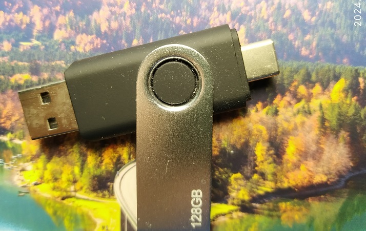

es gibt gewisse USB-Sticks, mit denen man die Speicher auslesen kann.
Gewisse Lötübung vorausgesetzt.
vielleicht ist ja das Beauftragen eines Profis günstiger als 700EUR
https://www.fingers-welt.de/phpBB/viewtopic.php?p=296323#p296323
es würde mich auch nicht wundern,
wenn es mittlerweile solche USB-Rohlinge
auch mit Testpins "für ohne Löten" gibt.
