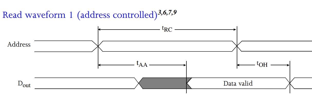

A write cycle is accomplished by asserting chip enable (CE) and write enable (WE) LOW. Data on the input pins I/O0-I/O7 is
written on the rising edge of WE (write cycle 1) or CE (write cycle 2). To avoid bus contention, external devices should drive
I/O pins only after outputs have been disabled with output enable (OE) or write enable (WE).
A read cycle is accomplished by asserting chip enable (CE) and output enable (OE) LOW, with write enable (WE) high. The
chip drives I/O pins with the data word referenced by the input address. When chip enable or output enable is high, or write
enable is low, output drivers stay in high-impedance mode.
Auszug aus dem Datenblatt!

Ich zitiere nochmals das Datenblat:
quote
unquote
Ein RD kommt darin nicht vor.

/OE aktiviert den Ausgang des RAM. Auf den Datenleitungen liegen somit
immer Daten die dem Speicherinhalt der jeweiligen Adresse liegen. Das
kann nicht funktionieren.
von Bruno M. (brumay)
Heiner B. schrieb:
> Das
quote
unquote
...dann ist also das Datenblatt falsch?

von Thomas (kosmos)
Das entscheidende ist dieser Strich über dem WE. Das heist "low aktiv".
Write enable ist es also wenn der Pegel low ist.
Im Datenblatt https://www.farnell.com/datasheets/101856.pdf sieht man
auf Seite 4 und 5 die Pegelwechsel.
Liegt beim ATMega162 JTAG auch auf PortC dann ggf. das JTAG disable bit
setzen das da nichts dazwischen funkt hatte das mal bei einem ATMega16
Normalerweise muss du beim Lesen nur die Adresse anlegen nach dem letzen
Pegelwechsel an den Adressleitungen liegen die Daten nach 12, 15 oder
20nSek (je nach deinem SRAM-Typ) automatisch an, da kannst du dir einen
weiteren Takt sparen. WE legst du vorher auf high und CE und OE vorher
auf low.
