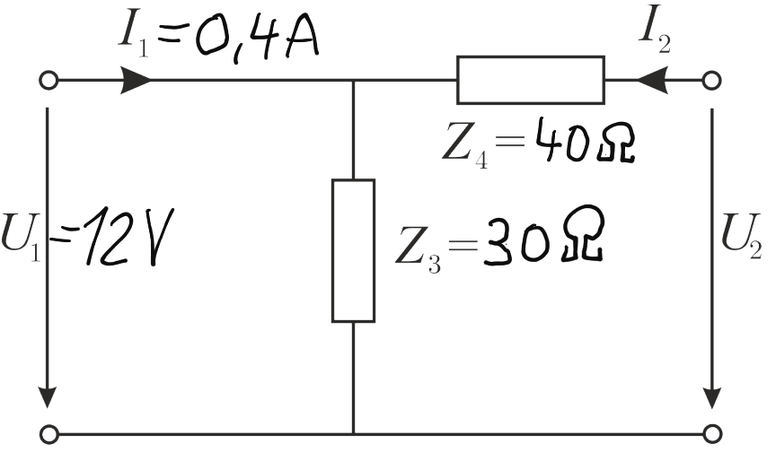

Hallo, irgendwie tue ich mich hier gerade etwas schwer die
Maschengleichungen aufzustellen. Könntet ihr mir hier kurz auf die
Sprünge helfen?
Also mein Ansatz ist das:
U1 = Z3(I1+I2) -> aber ich kann mir es nicht ganz herleiten warum, hier
liegt auch eher das Problem. Also warum spielt hier U2 keine Rolle?
U2 = Z3(I1+I2) + Z4I2
Danke :)

Was möchtest du denn als Ergebnis haben? Die Ströme?
von Fabienne (tf123)
Also ich brauch quasi die Gleichungen die aufgeschrieben habe und da
verstehe ich bei der ersten Gleichung nicht ganz, warum U2 hier nicht
reinspielt?

Setz doch einfach mal ein paar ficktive Werte ein, dann ergeben sich die
gesuchten Werte für I2 und U2 wie von Geisterhand und man sieht sofort
Klara.
I2 = 0 Ampere
U2 = 12 Volt

Das Ohmsche Gesetzt hat 3 Größen, Spannung, Strom und den Widerstand.
Die Spannung in dieser Gleichung ist die gesuchte Größe. Also muss der
Strom (durch Z3 (Summe von I1 und I2)) und der Widerstand (Z3) bekannt
sein. Merkst du was? Ich brauch beim Ohmschengesetzt keine zweite
Spannung.
Deine Zeichnung Verwirrt aber etwas. Du müsstest bei I2 einen Wert
eintragen und nicht bei Z4. (siehe erste Gleichung)
Ja, jetzt sehe ich es auch. Der Pfeil von I2 zeigt rein und nicht raus.
Dann nehme ich alles was ich oben geschrieben habe wieder zurück!
Die Spannung U1 ist die Spannung am Widerstand Z3.
Die ergibt sich aus dem Wert des Widerstands multipliziert mit dem Strom
durch den Widerstand (U=R*I).
Letzterer ist die Summe aus I1+I2.
U2 gibt es selbstverständlich auch noch, aber der ist schon darüber
verarztet, dass Du I2 angibst.
HTH (re).
Nachtrag:
U2 spielt sehr wohl eine Rolle. Es bestimmt den Strom I2 = (U2-U1)/Z4.

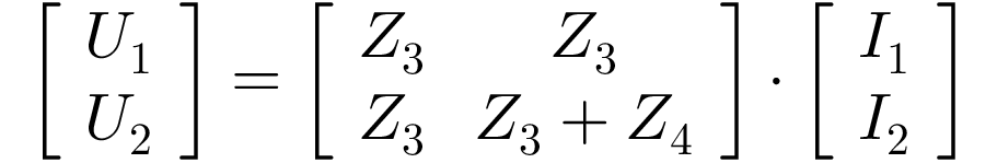

von Xeraniad X. (xeraniad)
Giovanni [die imaginãre Einheit] gab 08.08.2024 21:12 in der
4-Pol-Matrix die Impedanz -Parameter {für die beiden anscheinend
gesuchten Spannungen} an, genauso kann ich diese zwecks Verifikation
bestätigen.
Meine davon "unabhängige" Herleitung war mittels der beiden Ketten
-Gleichungen
und anschliessender Umformung & Koeffizienten -Vergleich (konsistent
auch mit Formelbüchern).

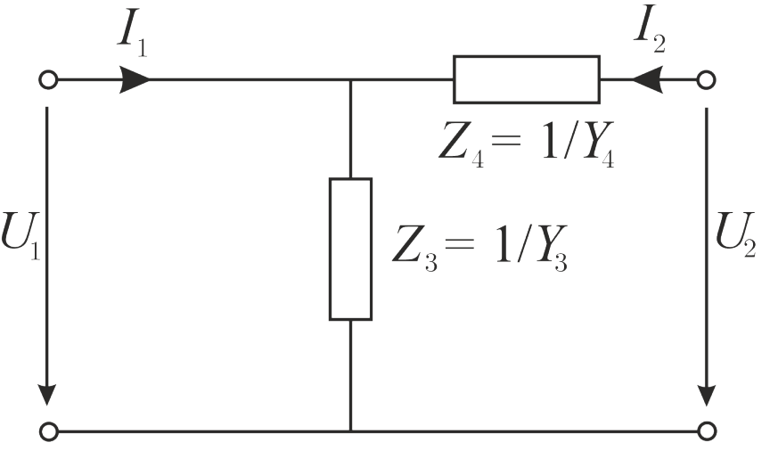

Guten Tag
So ein 4-Pol (oder 2-Tor) wird als ein in einer Schaltung eingebettetes
Teil betrachtet (, nicht als selbständiger Schaltkreis). Daher ist es
mit Verlaub "Quatsch", wenn da argumentiert wird, es seien keine Quellen
zu sehen.
Wenn auch die Aufgabe längst obsolet: dennoch wäre es evtl. sinnvoll,
für Mitlesende wie folgt zu resümieren.
Es ging ja im Ausgangs -Post um das Thema "Maschengleichung". Ausserdem
lässt sich vermuten, dass die gesuchten Grössen die Impedanz ("Z")
-Parameter im Sinne der bereits seit Beginn erwähnten 4-Pol-Theorie
seien.
Es gibt zunächst die Knotenpunkt -Gleichung (für den Strom durch Z_3
nach unten)
Dazu gibt es die beiden folgenden Maschen -Gleichungen:
links
 und rechts
Diese beiden Maschen -Gleichungen können z. B. zusammen als Matrix
-Vektor -Produkt in die Form
 gebracht werden, genauso wie es Giovanni [sqrt(-1)] 08.08.2024 21:12
bereits darstellte.

Bis hier hin kann ich noch folgen...
> [sqrt(-1)] 08.08.2024 21:12 bereits darstellte.
Kannst du bitte die weiteren Schritte auch erklären?
von Uwe (neuexxer)
Die vorstehenden Matrizen-Gleichungen =>
Schon Klasse, vor allem da auch ordnungsgemäss in kplx. angegeben!
Ältere würden zum Bild oben einfach nur sagen:
I2 = (U2-U1)/Z4
I1 = U1/Z3 - I2
Ja, diese beiden Gleichungen von Uwe 12:10 führen dann zu Parametern y11
= Y3+Y4, y12 = -Y4, y21 = -Y4 und y22 = Y4 der Admittanz -Matrix (,
erwartungsgemäss invers zu der Impedanz -Matrix).
