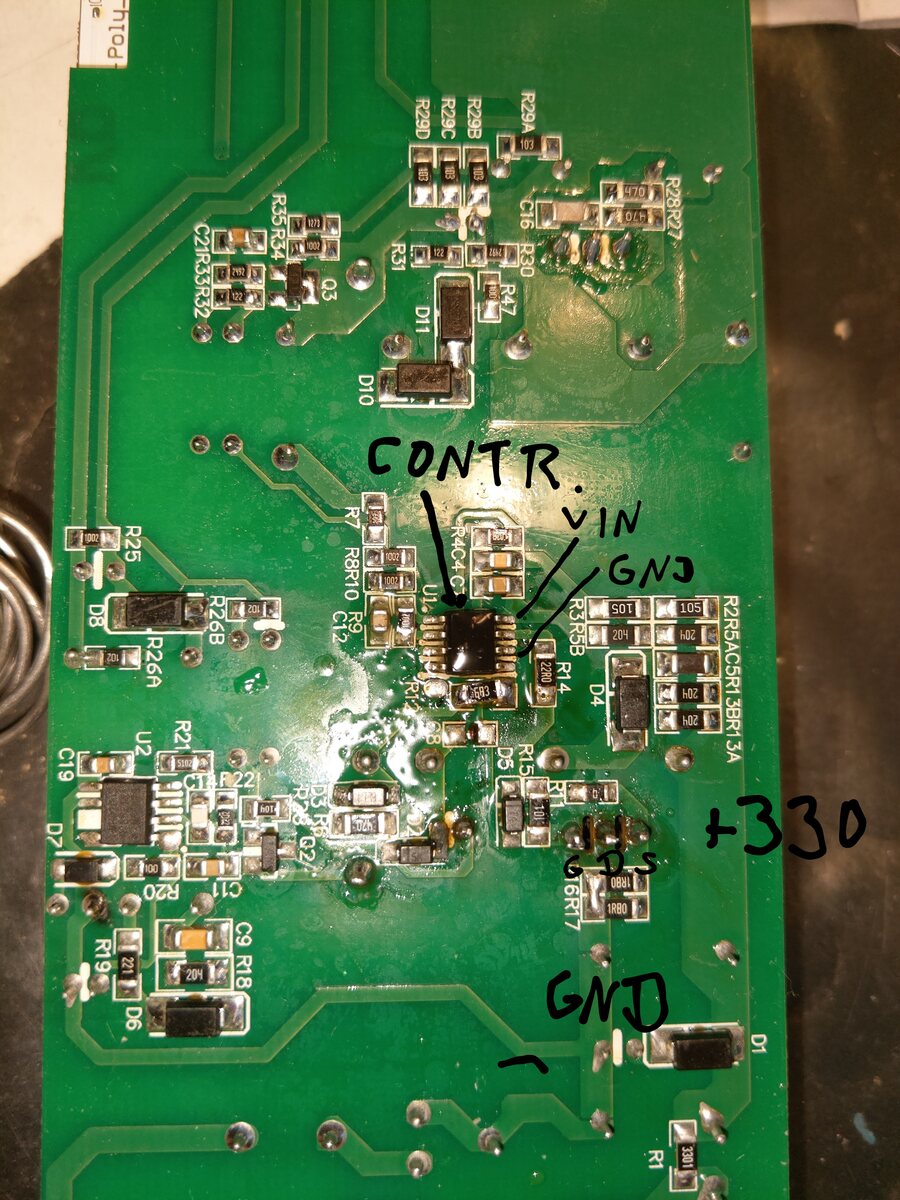

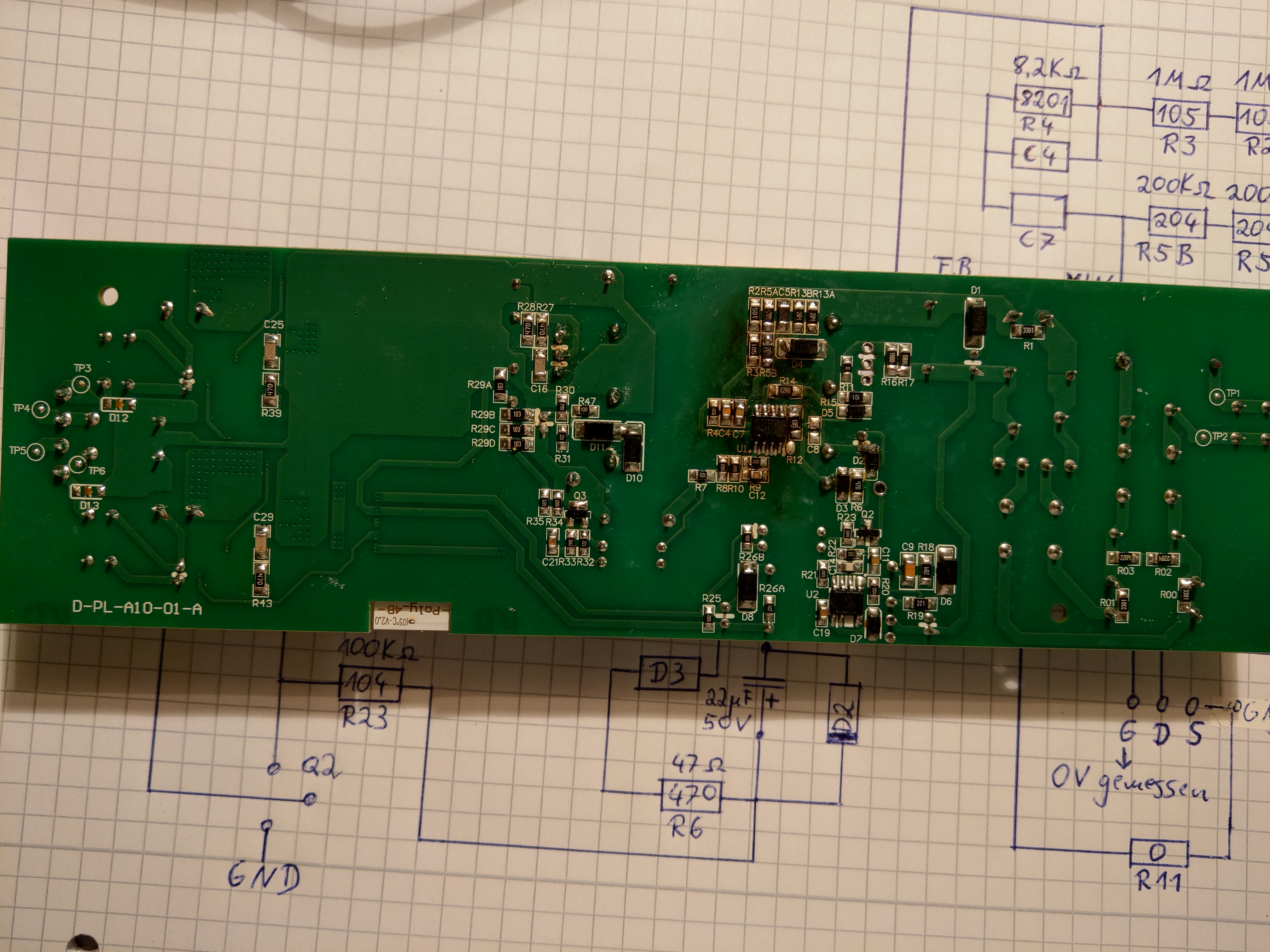

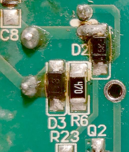

von Paul (97paul)
Hier nochmal ein Detailbild.
Paul schrieb:
> An
> PIN VIN (Stromversorgung des Controllers) messe ich nur 1.5V.
Check mal die Diode D4. Die soll nach dem Starten des Controllers die
Speisung übernehmen aus der Hilfswicklung des Trafos. Wenn die
Kurzschluss hat, kann sich VIN nicht aufbauen. Ach, und es schadet
sicher nicht, den Trafo mal nachzulöten.
von Paul (97paul)

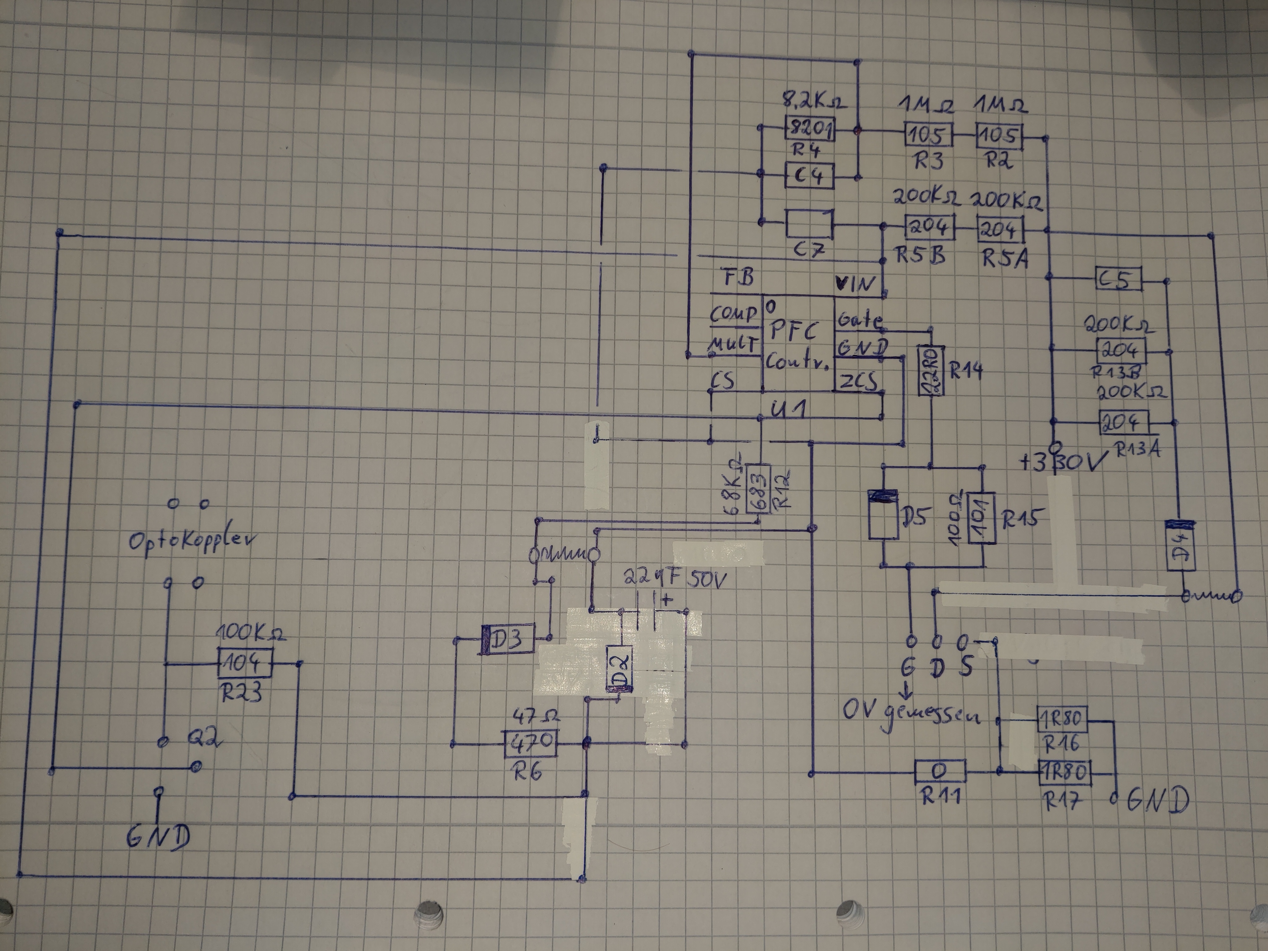

Habe ich gemacht. Die ist i.o. Ich habe das mal hier Skiziert. Die
Widerstände sind auch alle i.o.

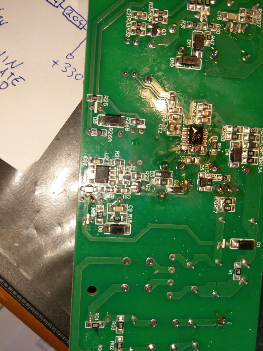

von Heinrich K. (minrich)
Am zweiten Pin von T2 vom Platinenrand aus gezählt hats doch furchtbar
gekokelt.
von Paul (97paul)
Das sieht nur auf den Foto so aus. Da ist alles i.o.

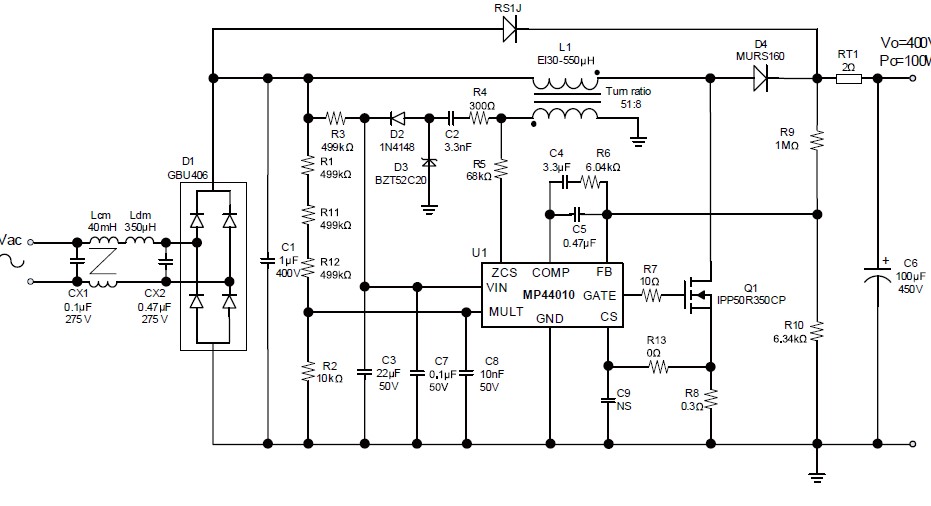

von Wolf17 (wolf17)
Paul schrieb:
> Ground wird über ein Boundary-Mode-PFC-Controller (mp44010) gespeist. An
> PIN VIN (Stromversorgung des Controllers) messe ich nur 1.5V. Meines
> erachtens nach sollten dort aber ca. 13V anliegen.
Verständnisproblem? GND=Minus vom Netzgleichrichter, sollte an PFC und
Hauptregler durchgehend anliegen.
Die im Hauptnetzteil gemessenen 330VDC passen zu 235VAC, wenn die PFC
nicht arbeitet.
Ich beziehe mich jetzt auf das Blockschaltbild im Datenblatt:
https://www.monolithicpower.com/en/documentview/productdocument/index/version/2/document_type/Datasheet/lang/en/sku/MP44010/document_id/91/
R3 wurde gemessen und Wert passt zum Aufdruck? C3 wurde schon getauscht?
Der sollte über R3 langsam geladen werden, ab 11...13,5V sollte die PFC
loslaufen, C3 lädt dann über D2.
Eingang an Trenntrafo, Oszimasse an GND. C1 und C6 haben 330V?  Pulst an
C3 langsam die Spannung? Oszibild posten.

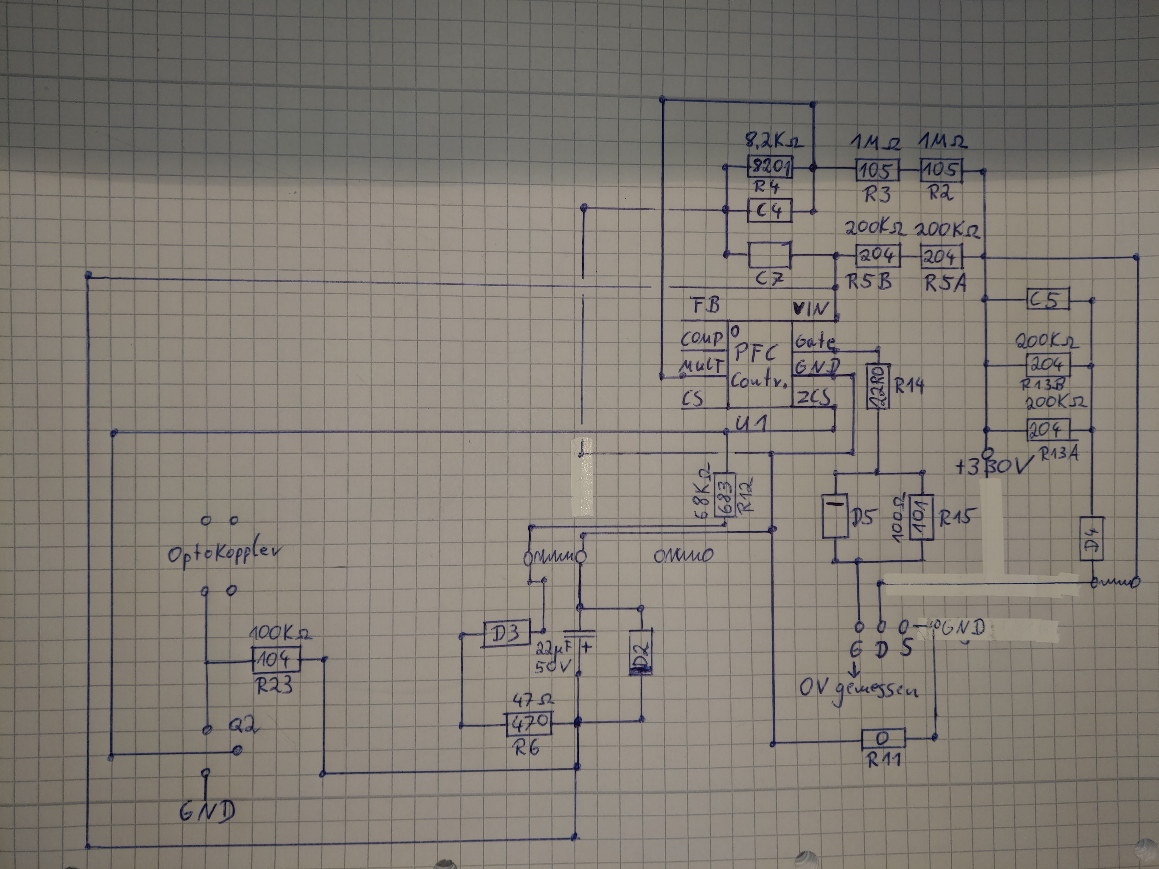

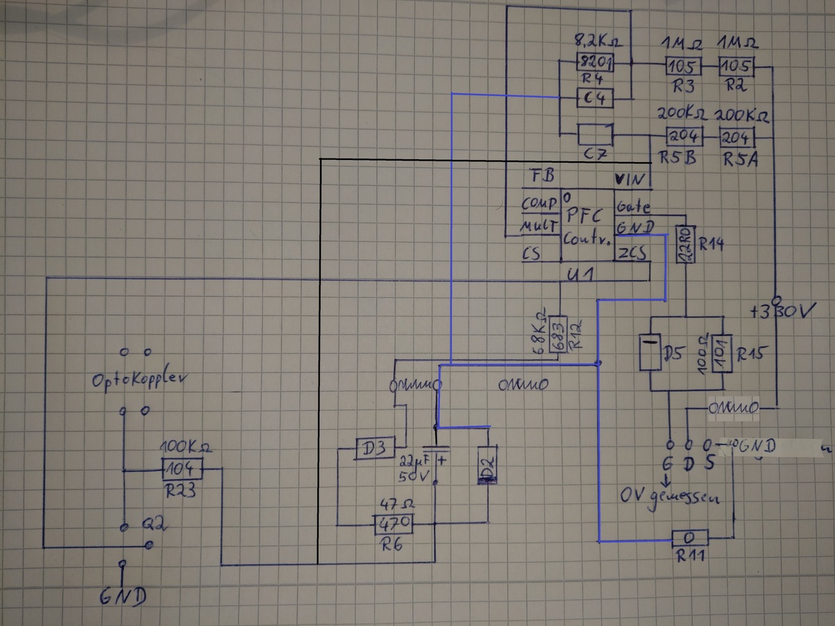

von Paul (97paul)
Habe das jetzt nochmal korrekt Skiziert.
Kann ich den Controller auslöten und dann die anliegende
Versorgungsspannung an VIN messen oder ist das keine gute Idee?
Auf der Platine befindet sich außerdem noch ein MP020 5, bezeichnung U2.
An dem liegen die 13V Versorgungsspannung an.
Bilder folgen.

von Wolf17 (wolf17)
Es wäre hilfreich bei Bauteilenummern dazuzuschreinen, ob die sich auf
das MP44010 Datenblatt oder den Platinenaufdruck bezieht. Bei letzterem
habe ich ohne kompletten Schaltplan keine Vorstellung wofur das Bauteil
diehnt.
Den handgezeichnetenn Plan erfasst man leichter, wenn Kondensatoren
nicht als Widerstande gezeichnet sind, außerdem fehlen die Massen.
Bei den Elkos bitte µF und Volt dazuschreiben.
C3 (500V?) hat wie viel µF und sitzt am MP44010 Vin, oder wo? Wo sitzt
der erwähnte MLCC? Wo die D4?

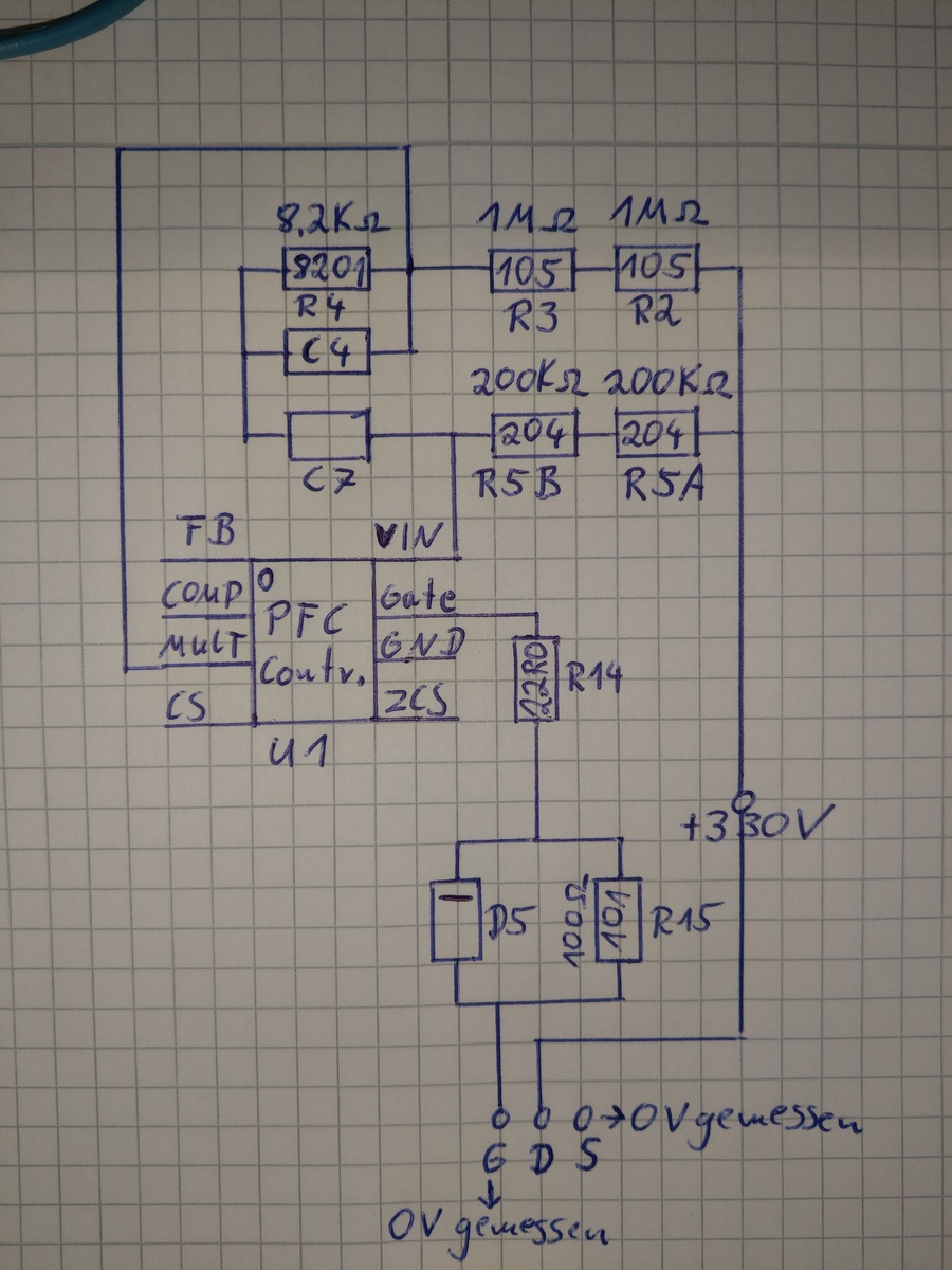

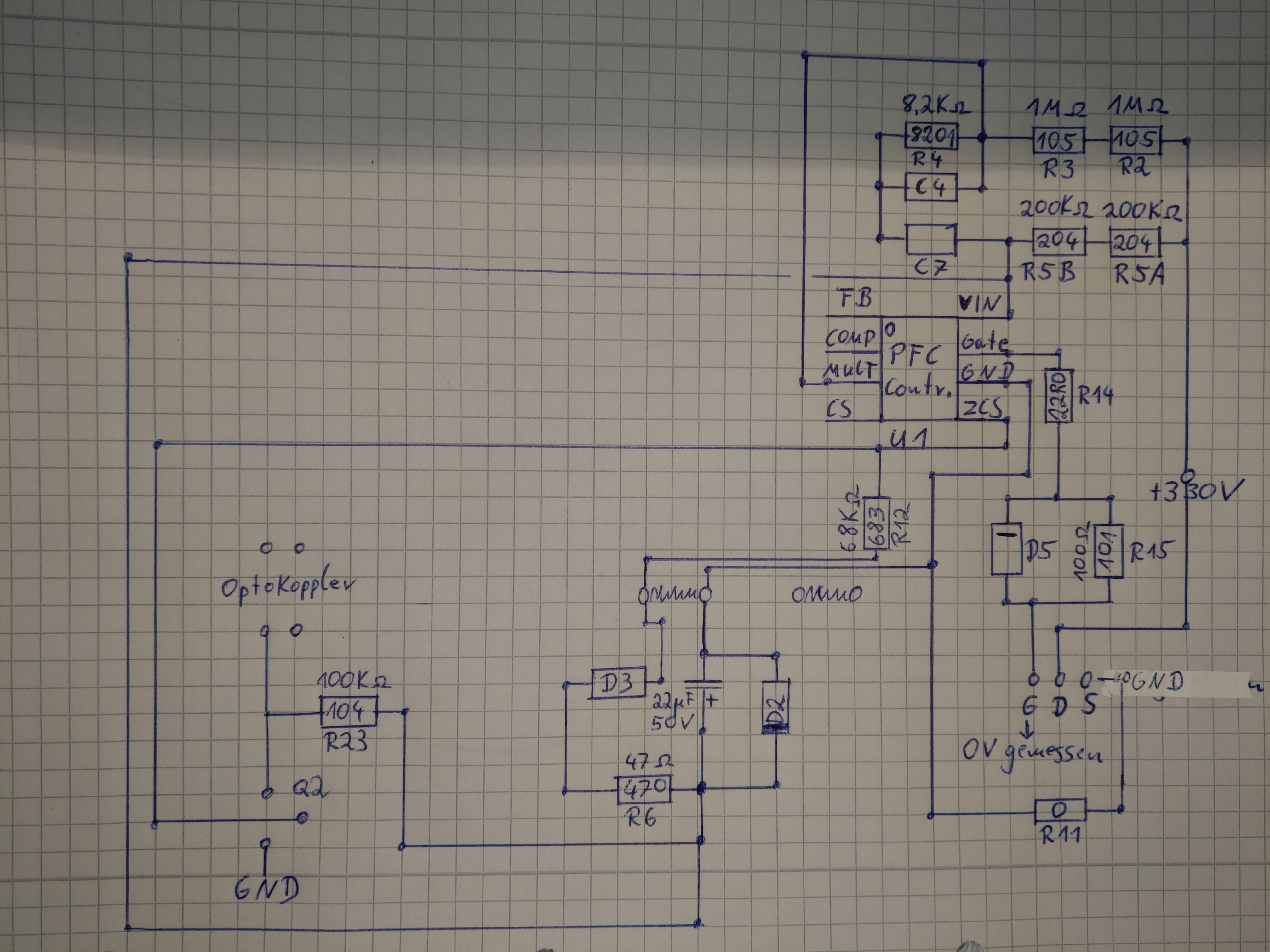

von Paul (97paul)
> diehnt.

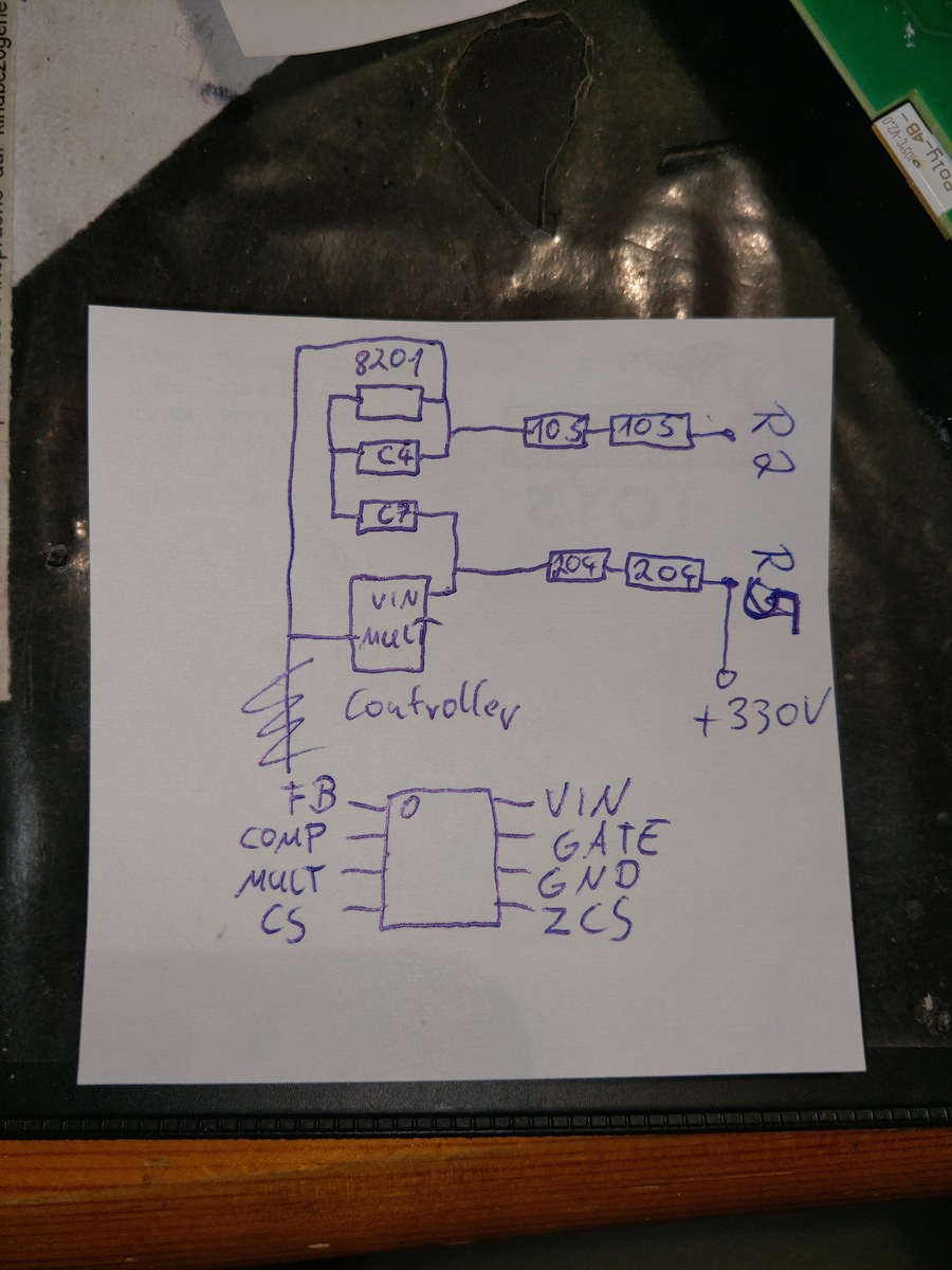

An der Spannungsversorgung VIN des Controllers sitzt keinerlei Elko. C4
und C7 sind unbeschriftete Kerkos. Ich sende hier nochmal den Plan mit
Foto. Ich wollte das nur einigermaßen genauso zeichnen wie es auf der
Platine aussieht. D4 und C3 bitte ignorieren. Die haben meines Erachtens
nichts mit der Spannungsversorgung VIN zu tun. Das hat jemand
fälschlicherweise behauptet, weil man es schlecht auf den Foto erkennt.
Den Controller habe ich abgelötet und danach nochmals bei VIN auf der
Platine die Spannung gegen GND gemessen. Die liegt genauso wie vorher
bei ca. 1V. Also am Controller wird es demzufolge nicht der Fehler
liegen. Die Kerkos habe ich auf Schluss geprüft. Die sind alle i.o.
Ich habe vorhin mal die Eisspraymethode probiert. :)
Dabei ist mir aufgefallen das als erstes der mittlere PIN des Mosfets
auftaut. Direkt im Anschluss die beiden Widerstände (siehe Foto) R5B und
R5A mit jeweils 200KOhm.
Ich löte jetzt als nächstes mal die Widerstände aus und messe sie. Im
eingebauten Zustand messe ich jeweils nur 132KOhm.
von Paul (97paul)
> diehnt.
R5B und R5A sind i.o. Ich weiß bald nicht mehr weiter.

der Bereich um D2 und D3 gehört mMn zur Anlaufschaltung, ist nicht genau
zu erkennen, Bilder sind zu schlecht - Bilder der gereinigten Platine
ohne Spiegelungen wären gut...
ist der Elko an D2 richtig gepolt?
da der Controller vermutlich ok ist, würde ich den wieder einlöten für
weitere Messungen - eher den FET weglassen

Hier die Skizze. An VIN kommt nur 1V Spannung an. Auch bei ausgelöteten
FET und Controller.
von Wolf17 (wolf17)
Schaltplan mit ALLEN Bauteilen der PFC Stufe rauszeichnen. Bitte dabei
eine Anordnung wie im MP44010 Datenblatt machen, passende Symbole, Masse
unten, Werte beschriften.
Es könnte auch nicht schaden die Platine mit Alkohol und Bürste zu
reinigen und scharfe Fotos mit genügend Licht ohne Reflexe zu machen.
Dann auch welche der ganzen Platine von oben und unten, damit das
Gucklochrätseln endlich ein Ende hat. Und bitte die automatische
Reduktion bei den Übersichtsbildern abschalten.
Ich bin übrigends immer noch der Meinung, dass (ohne den 1V Limitfehler)
die MLCC C7 ohne die U1 interne ZD25V  an 330V/400kR kaputt geht. Einen
D4 Überspannungsdurchbruch würde ich auch vermeiden.

von Paul (97paul)
Ich hoffe ich habe kein Fehler drin aber das sollte so hinkommen. Bei
den Dioden kann man absolut nichts erkennen wo die Sperrrichtung ist.
Die Widerstände R5B/A sind defintiv in Ordnung.
von Peter K. (chips)
so vielleicht? (GND blau markiert)
von Paul (97paul)
Genau, danke. So sollte es richtig sein.
ungefähr, aber von FET-S gehts über R16/R17 1,8 Ohm parallel auf GND und
über den R11 auf CS des Controllers
der Bereich um D2+D3 stimmt auch irgendwie nicht

Paul schrieb im Beitrag #7717997:
> Bei den Dioden kann man absolut nichts erkennen wo die Sperrrichtung ist.
Z.B. D3? Putzen! Erst die Platine, dann die Brille.
Man könnte auch die Diodentestfunktion eines Multimeters nutzen.
Der völlig unkoordinierte "Schaltplan" mit Widerstandskondensatoren,
Federbauteilen, fehlenen Massen, falschen Verbindungen (FET-S liegt auf
der Platine nicht direkt auf GND)... machen mir keine Lust da Zeit zu
investieren.
Ich empfehle die Unterseite groß auszudrucken und alle 0,0 Ohm GND
Verbindungen auszupiepsen und schwarz zu markieren. Das hilft beim
Schaltplanrauszeichnen, bitte am Datenblattplan orientieren.
Die gestellten Fragen zu R5 und Oberseitenbilder stehen auch noch aus.
hab jetzt erst das Datenblatt gelesen - Fig 6 kommt der Sache schon sehr
nah..

von Paul (97paul)
So jetzt komplett. ;)
Wie ich schon sagte. Die R5 Widerstände sind DEFINITIV heile.
so, jetzt mit IC und ohne FET D2/D3 abhängen - sind dann die 13V da?

von Paul (97paul)
Danke Peter! Die Diode 2 ist defekt. :)
von Wolf17 (wolf17)
Paul schrieb:
> Diode 2 ist defekt
SOD-123 marking 5K?  Eine bedrahtete 20V (18V, 22V geht auch) Zenerdiode
reicht als Ersatz
https://www.s-manuals.com/pdf/datasheet/m/m/mm1z2v0-mm1z75_r0.1_semtech.pdf
von Paul (97paul)

Auf Diode 2 steht 5K.
Auf Diode 3 steht T3. An der Seite ist schon ein Stück abgeplatzt. Daher
der tausch. Welche könnte ich dafür verwenden?
von Wolf17 (wolf17)
Würde ich drin lassen, sonst irgendeine schnelle 200V 200mA Diode wie
BAV21
