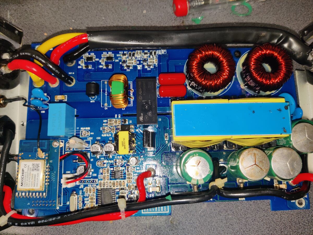

Das Ding ist von meiner Mom und hat den Geist aufgegeben, er wurde durch
einen Hoymiles ersetzt.
Ich habe das Ding mal aufgeschraubt um einfach ein bissel was zu lernen
und möchte den auch nicht reparieren.
Es geht mir um die 4x Elkos (50V / 1500uF), ich kapiere nicht wofür die
sind, da die Spannungsfestigkeit so gering ist.
Leider gibt es auch keinen Schaltplan so das ich mir es selbst erklären
könnte.
Warum es in dem Ding geknallt hat, weiß ich nicht, denke aber
Feuchtigkeit, wegen den weißen Rändern.
Des weitern hat es die AC Sicherung (15A) zerlegt und einen kurzen gab
es auch unterhalb eines MOSFET.
Der FET sieht i.O aus und misst sich auch gut.
Naja Hauptfrage sind eigentlich die Elkos :)
Vielen Dank im Voraus
Da wurde halt kreativ gespart. 80V Elkos sind doch viel zu teuer.
Man siehts ihnen auch an. Die haben einfach mal abgeblasen.
Passt genau zum Betriebsspannungsbereich: 17-50 V

Schon dort steht was von 54V, anderswo von 60V.
von Armin X. (werweiswas)
Aaachh...
Bei mal eben 60V gehen die nicht gleich hoch und die meisten Solarmodule
liefern eh dauerhaft weniger als 50V... duckundwech
Wird also schon gut gehen. Meistens. Mindestens jedoch bis nach Ablauf
der Garantiezeit.
Ja, die sollen schon die PV Gleichspannung filtern, aber passen nicht zu
beworbenen
"Bereich der Leerlaufspannung des Solarmoduls 30-60V"
Daher sind sie wohl kaputt.
Bei 25€ für so einen Wechselrichter kann man wohl nur derartigen Pfusch
erwarten.

Christian schrieb:
> Ok verstanden sind also doch Glättungskondensatoren, aber wofür die
> Module erzeugen eine Gleichspannung.
Aber der Strom ist pulsierend, ist ja ein Schaltregler.
von Michael B. (laberkopp)
Christian schrieb:
> die Module erzeugen eine Gleichspannung.
Nein, PV sind Stromquellen, und WR arbeiten mit wechselndem, also
pulsierenden Strom.
Ohne Kondensatoren könnte der Maximalstrom nur beim PV Strom "10A bei
Sonne, 1A bewölkt" liegen, mit Kondensatoren reicht es wenn die PV den
Mittelwert liefert.

Der WR (Wechselrichter)arbeitet in drei Phasen:
1.Aufnahme der Energie am Eingang per MOS-Schalter in eine Induktivität
(Ringkerntrafo) anschließend sperrt der MOS
2.Übergabe der im Trafo gespeicherten Energie (mittelangezapfte Wicklung
und Zweiweg-Gleichrichter) an das Netz bzw. an einen am Netz liegenden
Kondensator)  (1 und 2 stellen einen Sperrwandler dar)
3. Wartezeit auf den nächsten Takt bei Teillast des WR
Ohne die Cs am Eingang würde der WR nur in der Phase 1  die Leistung des
Panels aufnehmen. In den Phasen 2 und 3 wäre das Panel unbelastet.
Mit den Cs liefert das Panel  seinen Strom in die Cs, also wird in den
Phasen 2 und 3 die vom Panel gelieferte Energie genutzt wenn  die
nächste Phase 1 beginnt.
Daher: Die Cs an der Panelseite müssen so groß sein, dass die vom WR
erzeugte Sägezahnspannung genügend klein ist. also mF-Werte
Der C am Ausgang soll die Taktspannung des WR am Ausgang so weit
glätten, dass für das Netz keine zu große Störspannung aus dem WR-Takt
entsteht  und keine Gefahr beim Ziehen des Netzsteckers entstehen kann,
wenn der gerade gezogen wird, wenn der C die Scheitelspannung des Netzes
hat.
