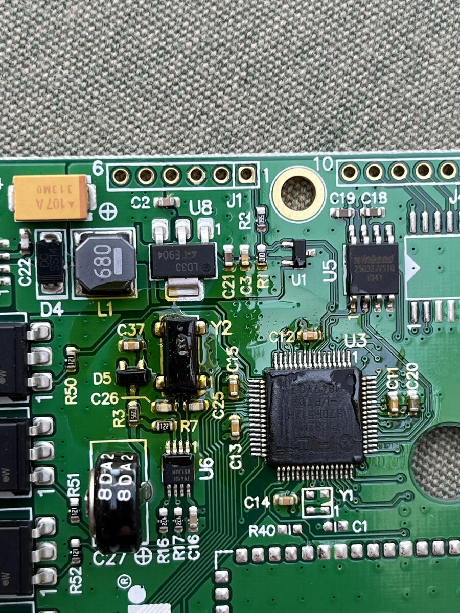

ich bin neu hier und hoffe hier Hilfe zu bekommen. Ich habe eine
Bewässerungssteuerung von Hunter. (TYP HC-1201i-E)
Die Steuerung startet nicht mehr, Display aus. Die Sicherungen auf der
Platine sind i.O. jedoch sieht das Bauteil Y2 auf der Platine nach
Hitzeentwicklung aus. Nach dem entfernen vom Schutzlack kann ich die
Bezeichnung 32C933 auf dem Bauteil erkennen. An der unteren Seite ist es
leicht abgeschrägt und oben ein Punkt eingestanzt. Finde jedoch nichts
dazu im WWW dazu. Kann mir von euch jemand ein wenig auf die Sprünge
helfen was das für ein Bauteil sein könnte? Ich habe leider nicht die
Möglichkeit alles detailliert durchzumessen und nur ein Multimeter zur
Verfügung. Mein Plan war: Bauteil indentifizieren, austauschen, testen
und hoffen das es funktioniert.

32768Hz Uhrenquarz.
Das ist aber nur ein Quarz.Sowas wird nicht warm, es sei denn, die Wärme
kommt von aussen. Ich vermute, das ist ein 32,768kHz Quarz für die Uhr.
Das Bauteil ist ein Quarz. Es wäre sehr ungewöhnlich, dass der sich so
aufheizt, dass das Gehäuse schmilzt.
Hast du dir schon mal U3 angesehen? Der sieht auch arg mitgenommen aus.
Ist ein PIC-Microcontroller, ohne die Firmware zu kennen, kannst du den
nicht einfach ersetzen.
Es ist sowieso die Frage: da klebt rings um diese Teile eine größere
Menge Flussmittel auf der Platine. Das sieht danach aus, als hätte da
jemand irgendwelche Reparaturversuche gemacht. Wenn du es nicht selbst
warst, muss es einer der Vorbesitzer gewesen sein. Möglicherweise hat er
dabei so dilletantisch agiert (alles viel zu heiß), dass die Gehäuse
dieser beiden Bauteile arg in Mitleidenschaft gezogen worden sind. Wenn
das aber die ganze Zeit schon so war und das Gerät vorher funktioniert
hat, dann ist das wohl eher nicht die Fehlerursache (es sei denn, es ist
ein Spätschaden von dieser kunstvollen Lötarbeit).

Vom Gehäuse und Nähe und Anschluss an den MCP79410 ist es ein
Uhrenquarz.

😂 Tatsächlich gab es einen Vorbesitzer, wobei ich nicht weiß ob er dran
gebastelt hat. Ich habe das Teil defekt für kleines Geld gekauft in der
Hoffnung dass nur eine Sicherung defekt ist. Das Klebezeugs hatte ich
als Schutzlack eingestuft. Wenn es leicht erwärmt, kann es abblättern.
Jetzt sieht man auch keine Beschädigung mehr. Das Gehäuse vom
vermeintlichen Quarz ist nicht beschädigt und U3 auch nicht. Vermute
dann wird’s wohl schwierig für mich…
Ja, da hat der Hersteller nur einen Löffel Lack drüber ausgekippt.
Deswegen sehen all die Bauteile etwas komisch aus.
Dafür sieht L1 etwas mitgenommen aus - da fehlt 'ne Ecke. Vielleicht ist
die auch ganz hinüber, so daß die gar keinen Durchgang mehr hat.
Generell würde ich mal da drumherum messen, ob der LD33 noch Spannung
vom Netzteil bekommt, und am Ausgang die 3,3V ausgibt.

Das mit L1 könnte der Schutzlack sein, da scheint alles ok zu sein.
Ansonsten wird ja nicht die ganze Platine gezeigt. Wer weiss, was es da
noch für Hinweise sonst so gibt.
Was ist mit C27? Den würde ich mal prüfen und ggfs. ersetzen. Die Teile
halten nicht ewig.

Schutzlack habe ich entfernt am L1 ebenfalls keine offensichtlichen
Beschädigungen. Den LD33 habe ich gemessen. 2,5V DC am Vin, 1,5V DC am
Vout. Wie kann ich L1 messen?
von Dietrich L. (dietrichl)
> Vout.
Sollte der nicht 3,3V liefern? Dann müsste am Eingang mehr als 3,3V
anliegen.
Vielleicht ist diese Quelle kaputt oder überlastet.

Was ist bzw heißt ACK? Sorry, so ganz so fit bin auch dem Gebiet nicht.
Laut Datenblatt vom LD33 würde ich sagen das die Eingangsspannung
zwischen 4,75V und 15V liegen müsste. Ich weiß aber nicht wo die
Spannung abhauen könnte.

Da die Kiste mit 24VAC versorgt wird, gibt es sicherlich einen
Schaltregler vor dem LD1117S33 ("LD33"). Einfach mal mehr von der
Platine zeigen.
von Jens G. (jensig)
> Platine zeigen.
Ich hätte da auch gleich mal den "Tantaliden" links oben und die D4 auf
dem Kieker. Also mal anfassen, und Temperatur erfühlen ...
