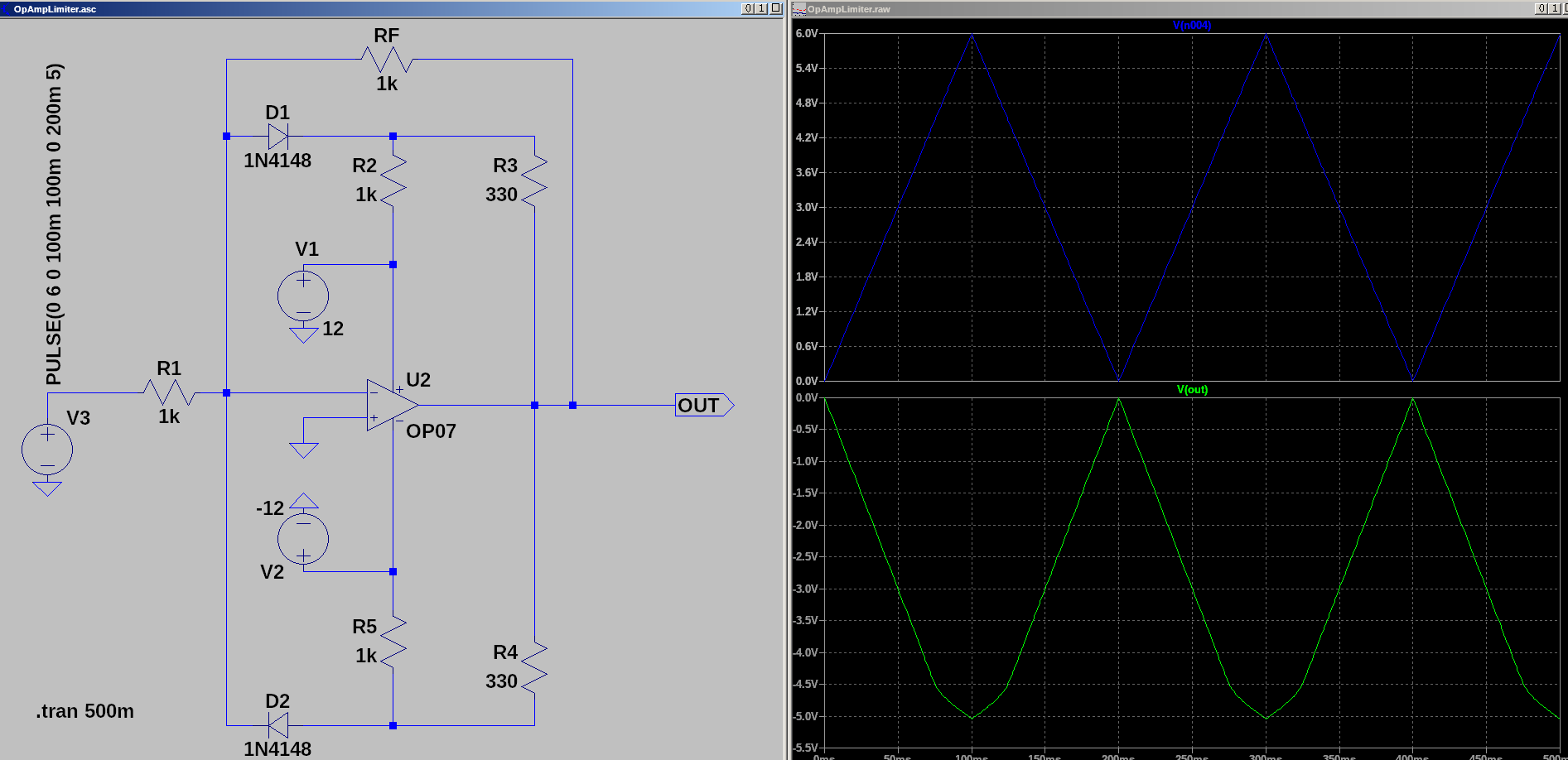

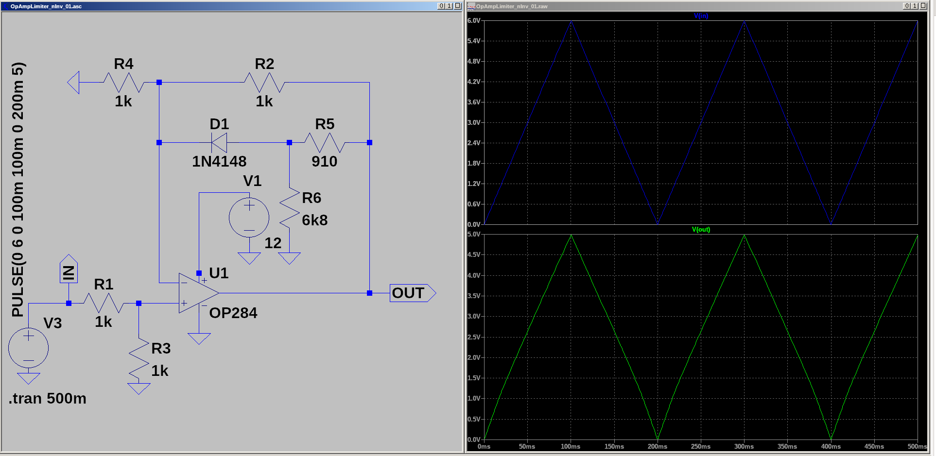

Im Audiobereich heisst so etwas 'Limiter' und es spricht nichts dagegen,
eine Limiterschaltung auch mit einer langsamen Wechselspannung zu
verwenden. Denn eine Gleichspannung kann es ja nicht sein, wenn das
Signal zwischen 0 und 5V wandert.
Das ist ein Opamp als Verstärker, der die Ausgangsspannung dazu benutzt,
den Eingang runterzuregeln, bspw. mit einem FET.

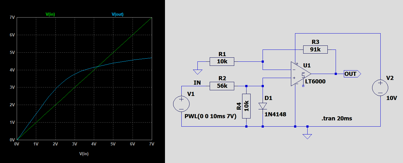

Nimm eine 2V-"Z-Diode", in Reihe mit einem 1:x-Spannungsteiler (x
entsprechend Deinen 12-20%).
Z-Diode unten an Masse, darüber der Spannungsteiler.
Z-Dioden mit scharfem 2V-Knick gibts zwar nicht, aber man kann ja mit
der TL431 (oder wie das Ding hieß) eine basteln. Deren
Rückkopplungsnetzwerk muß natürlich gegenüber dem Spannungsteiler
vergleichsweise hochohmig sein, damit die ersten 2V noch rel.
ungeschwächt durchkommen können (Du hast keine genaueren Anforderungen
genannt, also ist ein gewisser Fehler wohl hinnehmbar).

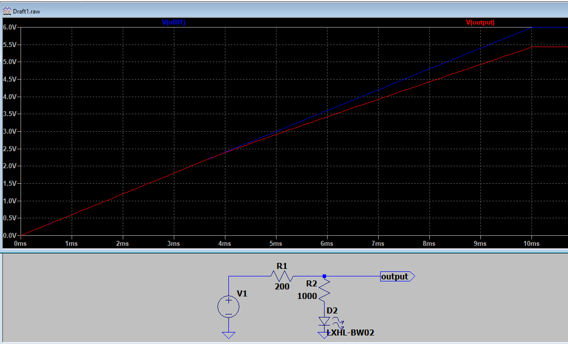

von Stephan (stephan_h623)
Für Spannungsteiler wäre noch die Belastung durch die Messung relevant.
Mit > 1MOhm passts, mit 10kOhm Eingangswiderstand müsste ein OPV
dazwischen.
Und die 2V sollten gut temperaturstabil sein.
Für nen einfachen Test vielleicht ne grüne LED (bei geringem Strom ca.
1.9V) und "darüber" ein Spannungsteiler aus 4k (4x1k in Reihe) und 1k.
Das findet sich dann in fast jedem kleinen Bastel-Set.

von Henrik V. (henrik_v)
Zwei Widerstände und eine LED (rot) sollten reichen. (die greift dann
bei ~1.8V ein, andere Farben bei höheren Werten)
Wenn er dann im roten Bereich ist, leuchtet die Diode auch noch :)
Widerstände können noch angepasst werden .. R1 zB als ein 250Ohm Poti...
Aber ob der Sensor die zusätzliche Last mag?
Wenn es rüttelt sind normale Potis auch keine gute Idee...
Aber das läuft ja im Labor unter genauer Beobachtung gelle?
Temperatur der Diode ist spielt dann auch noch rein.

@henrik_v vielen Dank. ich werde das in dieser Form dann mal umsetzen,
auch wenn es kein Labor gibt. Die Ironie an der Stelle verstehe ich
nicht wirklich.

von Christoph S. (155christo)
Hallo!
Du benötigt eine Limiter Schaltung. Anbei ein Vorschlag mit einem OpAmp.
Die Schaltung limitiert eine Eingangsspannung von 6V auf ca 5V im
Ausgang. Kleinere Spannung bis ca 4V bleiben gleich.
Für die Form der Abflachung muss man etwas mit den Widerstandswerten
rumspielen.
Die Schaltung invertiert das Signal. Wenn das stört brauchst Du einen
zweiten OpAmp der noch einmal invertiert.
Viel Glück bei der Bastelei!
blöde! Bild ist doppelt. Wie kriegt man das zweite Bild wieder weg?
Beitrag #7720806 wurde von einem Moderator gelöscht.
update:
Die erste Schaltung hatte zwei Nachteile:
Sie invertierte und sie brauchte eine positive und eine negative
Versorgungsspannung. Es geht auch besser.
Die neue Schaltung limitiert etwas sanfter, sie invertiert nicht und sie
braucht nur eine Versorgungsspannung.
Dafür funktioniert sie nur mit einen OpAmp der im Eingang bis zur
unteren Rail funktioniert, also schon ab Null Volt verstärkt.
(Es gibt immer einen tradeoff)
Ist auf jeden Fall die einfachste und am besten aus Vorräten (eigene
oder in der Nachbarschaft) baubare Variante.
So kritisch ist die Temperaturabhängigkeit auch nicht. Sind dann halt
statt rechnerischen 200g/s über den Temperaturbereich 199 - 201 g/s.
Obs funktioniert steht und fällt mit dem Ausgangswiderstand des Sensors
und dem Eingangswiderstand des Steuergeräts.
