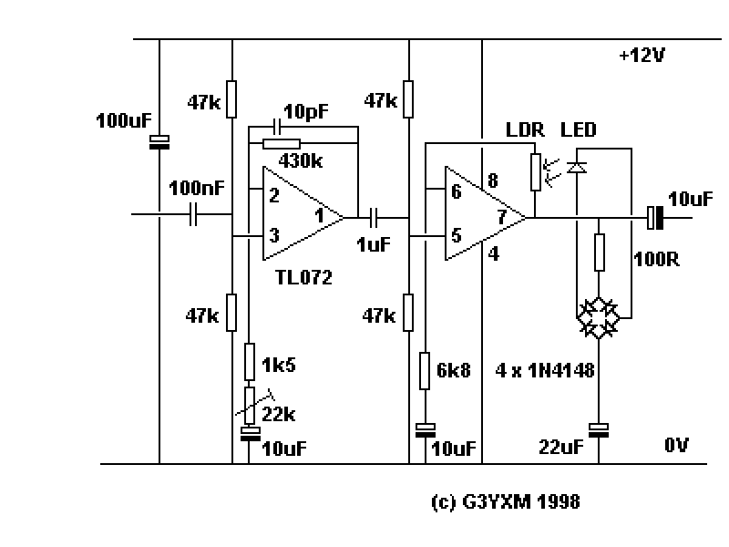

ich benötige eine Audio-Kompressorschaltung für ein Elektretmikrofon.
Nach reichlicher (!) Recherche hab' ich folgende Schaltung gefunden:
http://web.archive.org/web/20040911074006/http://www.picks.force9.co.uk/circuits.htm
habe sie nachgebaut, und die LED-LDR-Kombination noch nicht gekapselt...
An sich funktioniert die Schaltung ganz gut. habe einen 7812
vorgeschalten und betreibe sie momentan an einem 24V MeanWell
Schaltnetzteil, später muss die Schaltung an 24V unbekannter Herkunft
laufen. (Da ich keinen 1MOhm LDR auftreiben konnte verwende ich
stattdessen einen 100kOhm. Müsste ich dann die 6,8kOhm auch anpassen?)

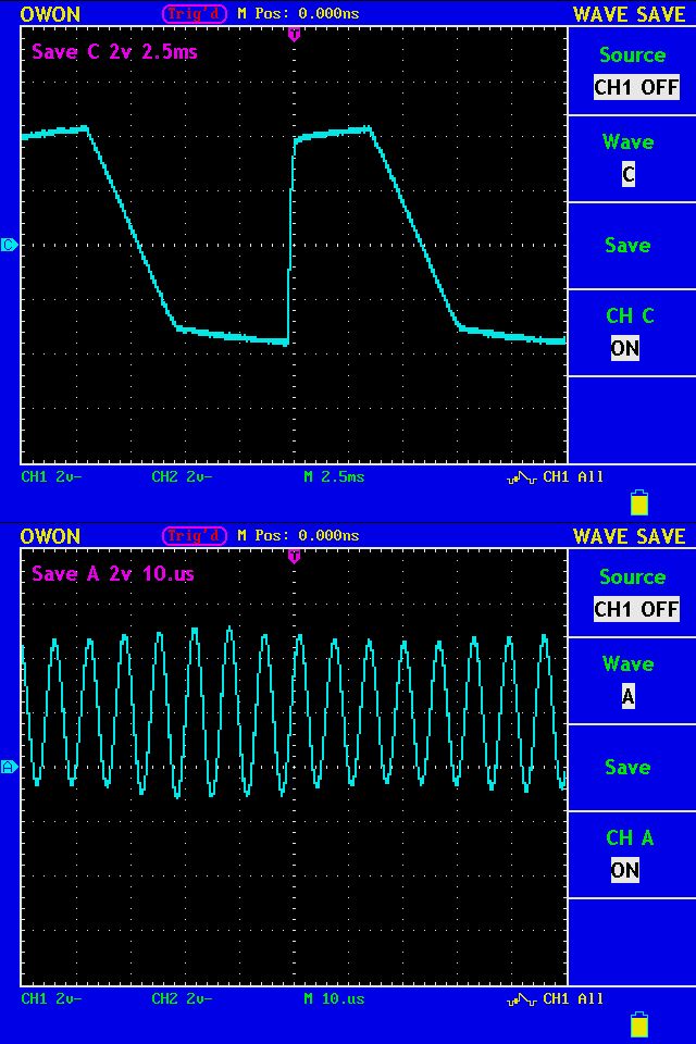

Allerdings habe ich mit 2 unterschiedlichen Schwingungsproblemen zu
kämpfen (siehe angehängtes Oszi-Bild, gemessen am Ausgang)
1.) Sobald ich ein anderes Gerät in die gleiche 3er-Steckdose wie das
MeanWell Netzteil, an dem die Schaltung hängt, stecke, bekomme ich ein
fieses, lautes Brummen auf den Ausgang, ca. 100 Hz, siehe obere
Bildhälfte...
Dieses verschwindet erst durch aus- und wiedereinstecken des
Netzteils...
Interessanterweise tritt dieses Phänomen teilweise nicht auf, wenn ich
das störende Gerät andersherum in die Steckdose stecke!!
2.) Wenn ich die Schaltung abdunkle, entsteht sofort eine "schöne"
sinusförmige Schwingun mit ca. 80 kHz (untere Bildhälfte), die LED
leuchtet permanent leicht. Schaltung wieder mit Hintergrundlicht:
Schwingung weg. Welche Bauteile schwingen sich da auf, und wie kann ich
das Unterdrücken?
Ich habe etwas herumexperimentiert und jetzt statt des 10pF einen 15pF
benutzt, und den Ausgang noch durch einen 47nF Kondensator geschickt.
Das scheint zu helfen, ich kann das hochfrequente Schwingen nicht mehr
provozieren...
Bleibt also noch das jederzeit reproduzierbare Problem Nr. 1 mit dem
Brummen durch ein fremdes Gerät... was kann ich dagegen tun?
Über Hilfe würde ich mich sehr freuen, ich komme nicht weiter!

Hmm, das mit dem SSM2165 klingt interessant, ich werde mir gleich mal
das Datenblatt zu Gemüte führen! Gibts da noch mehr "moderne" Lösungen?
allerdings wäre es schön, die Schaltung die ich bereits fertig gebaut
habe, zum Laufen zu bekommen...
Anbei nochmal der Schaltplan.

Die 47k Spannungsteiler sind etwas merkwürdig, normalerweise wird die
Mittenspannung auf einen Siebelko geführt, der gegen Masse liegt
(100µF). Von der gesiebten Mittenspannung aus geht es mit 100k
Serienwiderstand an den Eingang des OV, an dem die Koppelkondensatoren
angeschlossen sind. In dem Falle könnten mit derselben Mittenspannung
beide OV-Eingänge vorgespannt werden, jeder mit seinem eigenen
100k-Widerstand. In jedem Fall brauchen die OVs direkt an den
Betriebsspannungsanschlüssen Keramik-Kondensatoren von 100nF und
parallel dazu 10µF Elkos zum Abblocken.
>Trotzdem würde mich interessieren was in meiner "altmodischen" Schaltung
>schiefläuft... ;)
Schaltungen schwingen gerne wenn die Verstärkung zu hoch ist.
Wenn du den LDR abdunkelst ist die Verstärkung der zweiten
Stufe maximal. Wahrscheinlich koppelt das Ausgangssignal
der zweiten Stufe in die erste Stufe. Unsauberer Aufbau.

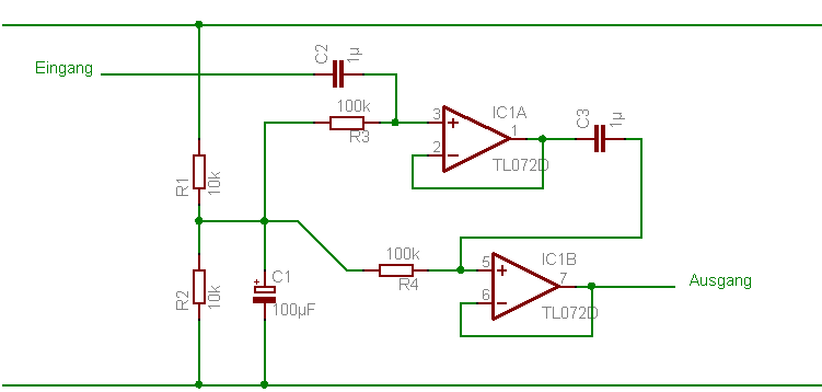

Okay, wahrscheinlich ist mein Layout mies...
Werde es nochmal neu aufbauen und die tipps beachten!
Allerdings verstehe ich das folgende leider nicht ganz:
>normalerweise wird die Mittenspannung auf einen Siebelko geführt,
>der gegen Masse liegt (100µF). Von der gesiebten Mittenspannung aus
>geht es mit 100k Serienwiderstand an den Eingang des OV, an dem die
>Koppelkondensatoren angeschlossen sind. In dem Falle könnten mit
>derselben Mittenspannung beide OV-Eingänge vorgespannt werden,
>jeder mit seinem eigenen 100k-Widerstand.
Könntest Du mir das bitte nochmal etwas genauer erklären?

also auf dem Steckbrett funktionierts jetzt einwandfrei und ohne
Störungen, super!
Was sollte ich denn beim Layout alles beachten, bevor ich mir damit
wieder den Teufel ins Haus hole? Ausgangssignal möglichst weit weg vom
Eingang, Kondensatoren nahe an den OPV? Wie ist das mit der
Massenfläche?
Danke für Eure Hilfe und viele Grüße
