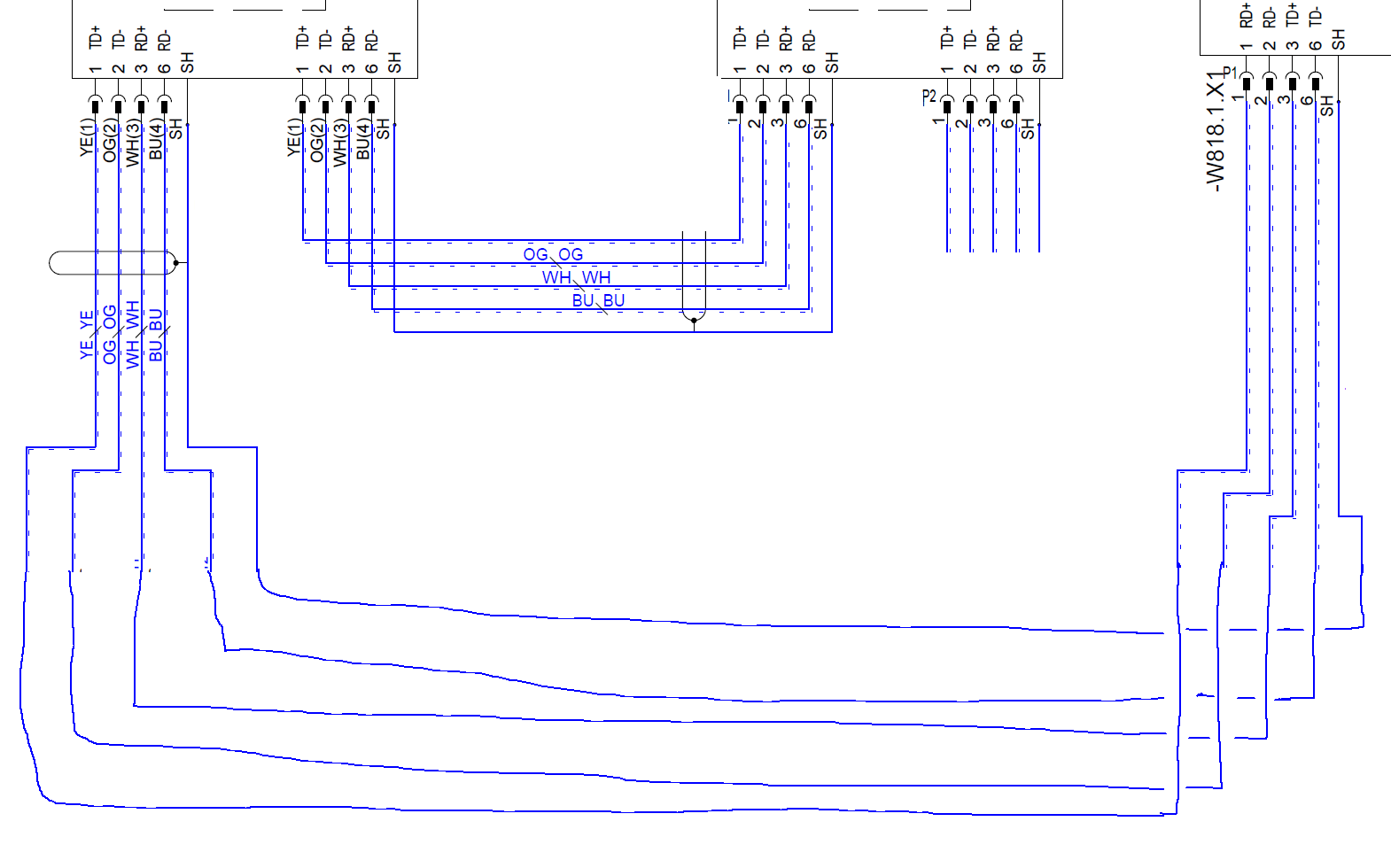

ich habe ein Schaltplan, wo dargestellt ist, wie mehrere Module mit
einem Kabel verbunden werden sollen. (Meine Frage bezieht sich später
auf welches Kabel genau (Patch-Kabel oder Crossover-Kabel))
Zu sehen ist links der Hauptrechner, in der Mitte ein IO-Modul und ganz
rechts ein Switch
Die Verbindung zwischen Switch und Hauptrechner ist
Switch -> Hauptrechner
RD+ -> TD+
RD- -> TD-
TD+ -> RD+
TD- -> RD-
Da kann ich ein normales Patch-Kabel für nehmen? Da es im switch schon
verdreht ist, sodass empfangen mit senden und senden mit empfangen
verbunden ist?
Was muss ich zwischen dem HAuptrechner und dem IO-Modul verwenden?
Hauptrechner -> IO-Modul
TD+ -> TD+
TD- -> TD-
RD+ -> RD+
RD- -> RD-
Hier sieht man, dass TD mit TD und RD mit RD verbunden ist.
Wie können die dann miteinander Datenaustauschen, wenn niemand was
empfangen kann?
Oder muss man hier dann ein Crossover-Kabel verwenden, Damit TD mit RD
verbunden wird.
Wie wird so etwas sonst in Schaltplänen dargestellt?

Es gibt MDI und MDI-X Anschlüsse bei Ethernet. Die einen am Switch und
die anderen am Gerät. Bei Gigabit und teilweise bei 100MBit gibt es Auto
MDI, da spielt es keine Rolle mehr.

Das ist zwar (weil nur vier Adern) kein GBit-Ethernet, wenn aber der
Switch nicht allzu fossil ist, dann kann der Auto-MDI, und man braucht
keine "Crossover"-Kabel.

Erst bei Gbit Ethernet wird auf allen Leitungspaaren sowohl gesendet wie
auch empfangen. Bis 100 Mbit wurde das noch unterschieden. Die für Gbit
ohnehin erforderliche Technik legt folglich Auto-MDI nahe und deshalb
wurde das damit auch Pflicht.
