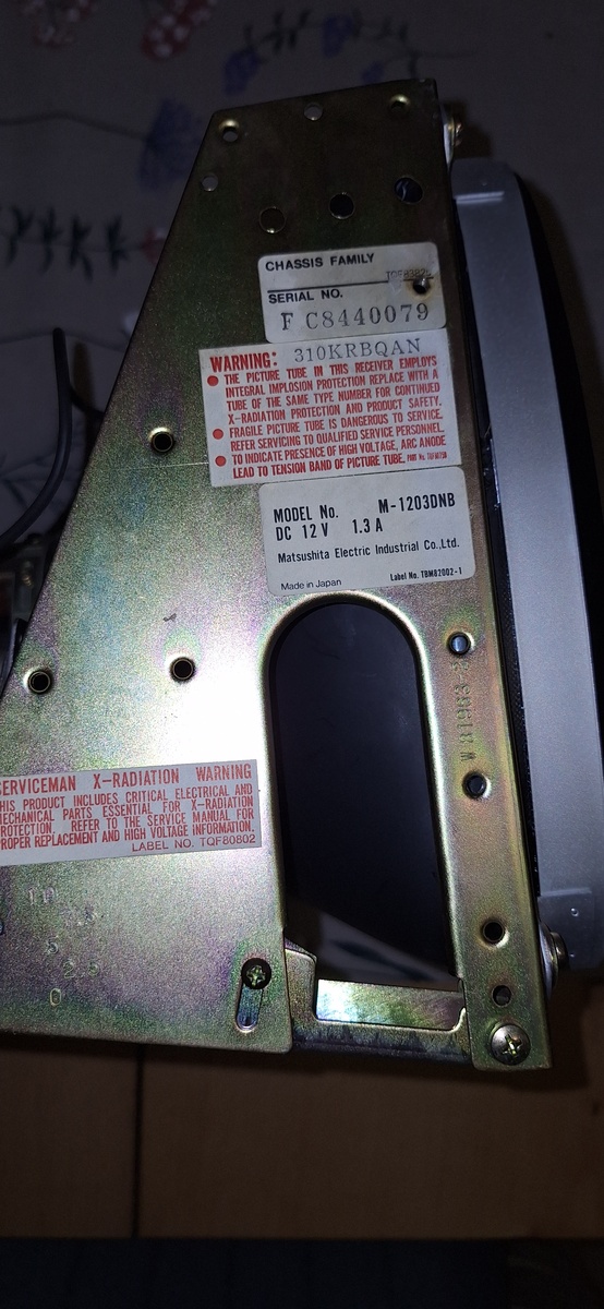

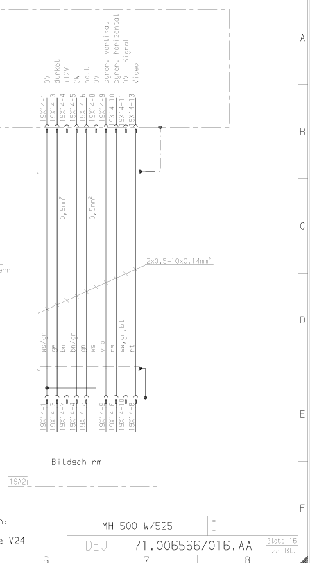

Hallo Forum. Ich hoffe ihr könnt mir bei meinem Problem behilflich sein.
Ich besitze eine Maho MH 500 W2 Fräsmaschine mit Heidenhain Steuerung.
ich würde gerne zwecks eines Monitor defektes, einen neuen Monitor
verbauen. Dazu habe ich im Forum bereits einen Beitrag gefunden:
Beitrag "Heidenhain Monitor BE 212 für TNC 351"
Dort wird im vorletzten Eintrag von Boris F. (skyperhh) beschrieben,
dass mittels eines XOR Gatters VSync mit HSync zusammengeführt wurde und
mit einer gbs8200 ein Bild an einem VGA Monitor zustande kam. Dies würde
ich gerne an meiner Maschine ebenso umsetzen wollen, jedoch fehlt mir
das nötige Verständnis wie so ein XOR Gatter aussehen muss, welche
Komponenten ich benötige und wie ich dies dann mit der gbs8200 verbinde.

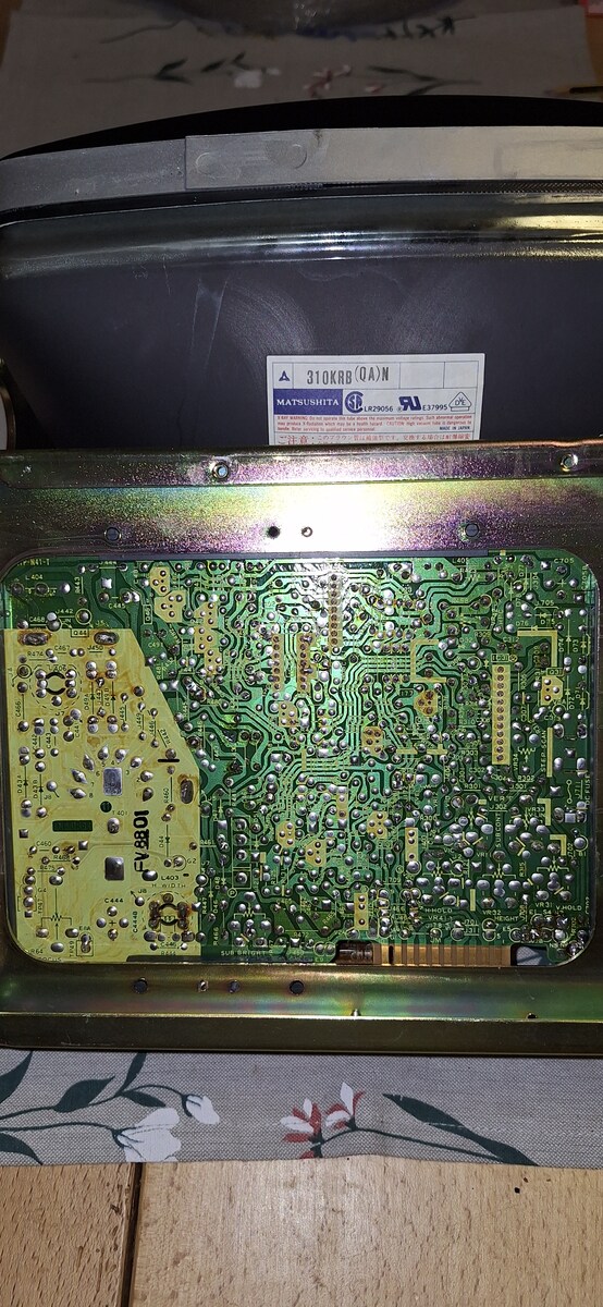

Mein bisheriger Monitor ist ein BE 132 b. Dieser sollte bauähnlich zu
einem Panasonic M12000 er Serie sein. Meine Steuerung ist eine CNC232
Gruß Fabian

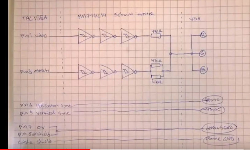

Fabian K. schrieb:
> jedoch fehlt mir das nötige Verständnis wie so ein XOR Gatter aussehen
> muss, welche Komponenten ich benötige und wie ich dies dann mit der
> gbs8200 verbinde
Der Schaltplan, den er verwendet hat, ist im Beitrag vorhanden.
Wenn du damit allein nichts anfangen kannst, wäre es sinnvoll, dass du
dir jemanden suchst, der dir das macht.

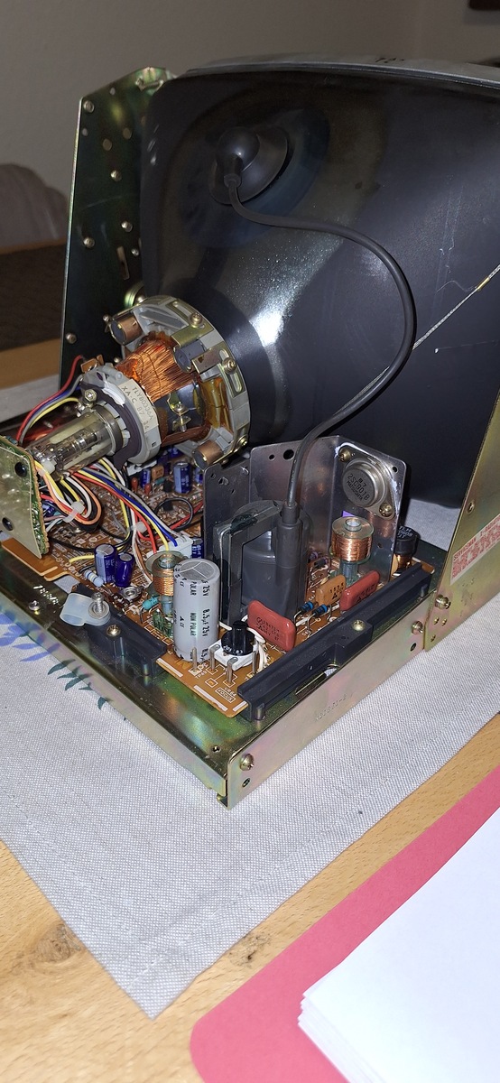

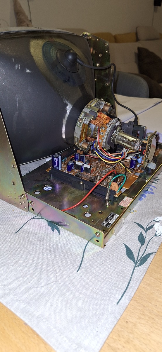

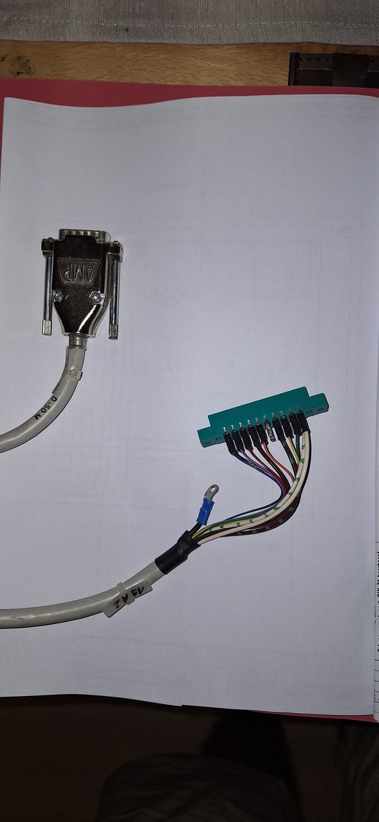

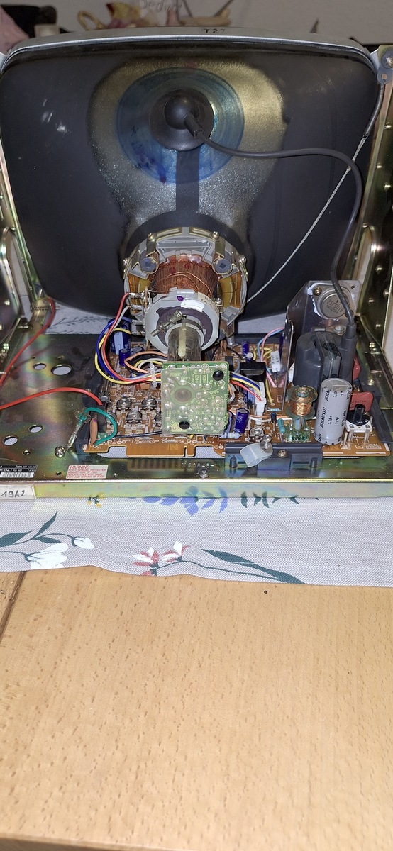

von Fabian K. (fabian_keil)
Danke Schonmal für die vielen Antworten. Vorneweg der Monitor auf den
Bildern ist der Orginale. Boris schrieb mir vorneweg, ich solle ein paar
Bilder hinein stellen. Ihr habt recht mit eurer Annahme, ich habe nicht
viel Ahnung von so einer Schaltung und von den Bauteilen die ich
benötige. Deswegen bin ich hier her gekommen, um euch um Hilfe zu
bitten.
Gruß Fabian

von Boris (skyperhh)
🍅🍅 🍅. schrieb:
> Also direkt auf VGA-Eingang kannst den GBS-8200 Mist komplett vergessen,
> wenn dann nur über Composite mittels XOR, das dem GBS füttern und dann
> VGA-Out vom GBS verwenden. Und hoffen, dass es irgendwie funktioniert.
Ich hab das GBS-8200 Board als Wandler für die Zeilenfrequenz
verwendet. Das Board kann an einem Eingang die CGA Zeilenfrequenz von
15,7 kHz verarbeiten (nix Composite!!!)  - was ungefähr auch die
Frequenz der Steuerung ist. Aber, warum auch immer, benötigt das Board
dann für die RGB-Farben Pegel nach VGA Standard (analoger Spannungswert
- CGA TTL Pegel), deshalb der Spannungsteiler zusammen mit den Dioden
für die Helligkeit.
So... ich hab mir das ganze mal genauer angeschaut und es gibt ein
"Problem", so das ich meine Lösung und die Leiterplatte so nicht 1:1 an
Fabian weiter geben kann...
Bei meiner Steuerung gab es das Signal "Hell/Dunkel" - auch als
Intensität Bezeichnet ... dies fehlt oben auf dem Kabelbaum - war bei
meiner Steuerung PIN 12. Der Bildschirm selbst benötigt das Signal laut
Servie Manuel aber nicht...
Müsste also das TTL Video Signal mit einen Spannungsteiler auf 0,7V
bringen (evtl. noch ein Poti zum Pegel einstellen) und dann direkt ins
GBS einspeißen, evtl. zur Sicherheit noch einen kleines Gatter zur
Entkopplung spendieren...
Die Bezeichnung "Hell, Dunkel & CW" im Kabelbaum beziehen sich auf das
externe Poti zur Helligkeitseinstellung "Brigness control".
Joachim B. schrieb:
> Boris F. schrieb:
>> Nee, umgedreht...
> nix umgedreht, das Timing der beiden paßt nicht zueinander, mit simplen
> Gattern geht das nicht, dazu braucht es einen kompletten Videowandler.
https://www.amazon.de/Diyeeni-Mini-VGA-zu-Video-Konverter-Composite-AV-zu-VGA-Adapter-TV-Set-Top-Box-Audio-Video-Konverter-wei%C3%9F-default/dp/B084ZLJZH2
Mein Gott noch mal,
beim Video-Signal der Steuerung hast du ein V-Sync und ein H-Sync
Signal, das muss mit einem XOR zusammengefasst werden, damit es in das
GB-Board einspeißt werden kann - dies hat nur einen Sync-Eingang mit
einem Frequenzbereich von 14,5 - 16,5KHz.
Das Signal Video-Signal (und auch die Sync Signale) der Steuerung sind
5V TTL Pegel !!!, also bevor das mit irgendeinen Adaptaber zu was auch
immer verbunden wird, muss die Spannung angepasst werden!!!
Im Heidenhain Servicemanuel zu meiner Steuerung sind sogar Scope Bilder
eingezeichnet...
> Boris F. schrieb:
>> Ich hab das für eine andere Steuerung schon einmal erfolgreich
>> gemacht...
> ja das Leben gleicht der Brille, man macht viel durch.
Im Thread sind Bilder von VGA-Monitor über GB-Board an der Steuerung,
keine Ahnung was Du siehst, ich und mein Kollege waren mehr als zu
frieden.
Beitrag "Re: Heidenhain Monitor BE 212 für TNC 351"

Tja... was soll ich sagen, ich hab im ursprünglichen Beitrag
geschrieben:
"hab da auch schon ein YT Video gefunden, wo jemand das für einen
ähnlichen Heidenhain Monitor macht und durch einen VGA TFT ersetzt hat."
Ich liefer hier mal den Link, die Steuerung dort ist eine TNC155A, bei
mir war es eine TNC 351/355 - der Ausschnitt mit dem Heidenhain
Schaltplan des Monitors sieht aber relativ ähnlich aus wie im YT Video.
https://www.youtube.com/watch?v=4Mqche8yA1c
Hab mir auch einen Screenshot vom Schaltplan gemacht wie der YouTuber
das ganze anschließt ... Der verwendete Monitor ist ein Samsung
Syncmaster 710v.
Es scheint also das es möglich ist, das Videosignal (CGA TTL) direkt
ohne weitere Wandlung nur mit Gattern auf einen VGA!!! Monitor zu geben
- wenn man den passenden Monitor hat, der damit klar kommt!
Mir war das aber zu kritisch einen passenden Monitor finden...
OK, da hat Joachim recht, ohne mit einem XOR die Sync-Signale zusammen
zu bringen, aber das musste ich nur machen, weil ich das GBS-Board
genutzt habe! Nichts anderes wollte ich und habe ich dann auch getan!

https://www.mikrocontroller.net/attachment/539772/Auszug_Schaltplan.pdf
Irgendwo steckt im Schaltbild in der PDF eine Zeilendauer von 64µs was
auf eine Horizontalfrequenz von 15625 hindeutet.
Ohne Konvertierung hustet dir ein VGA Monitor was, XOR hin oder her.
Danke an allen Beteiligten für die bis dahin geleistete Hilfe. Anbei
veröffentliche ich nochmal den Kompletten E-Plan der Maschine.
