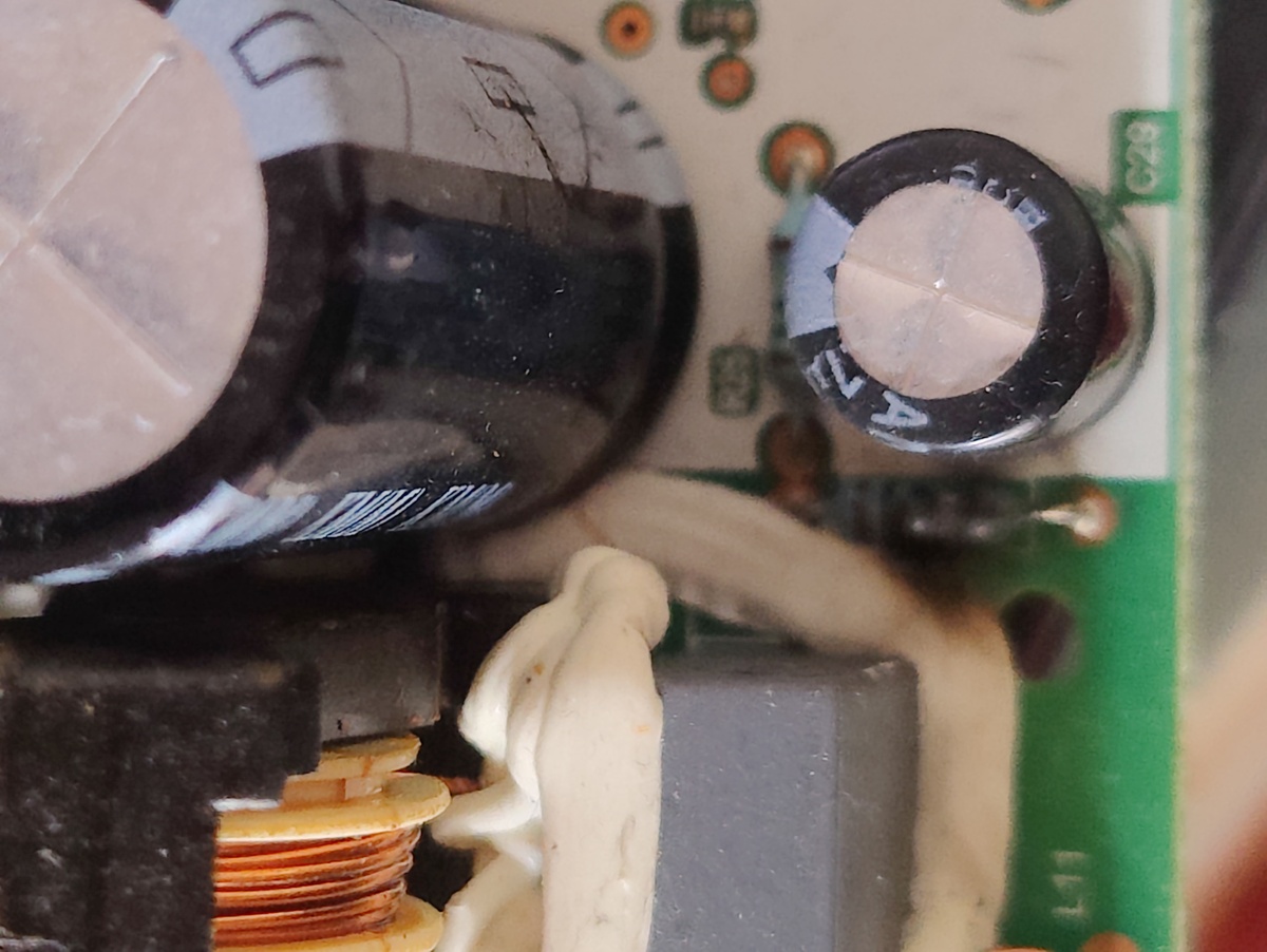

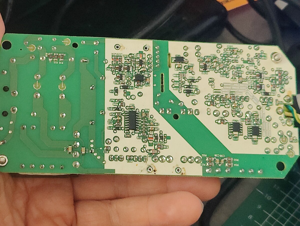

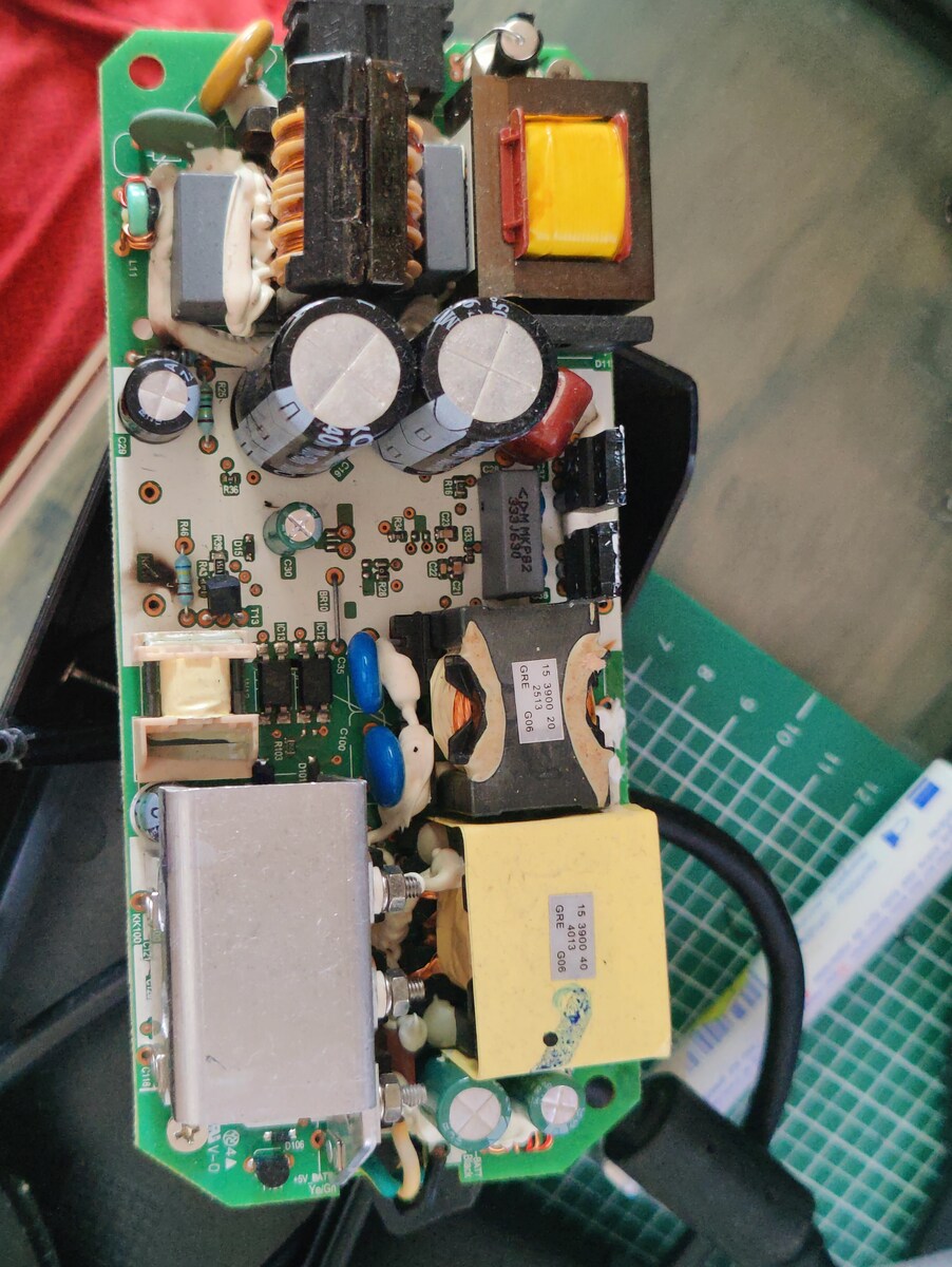

Hallo leider ist mein 4ah Boschladegerät für mein E-Bike defekt.

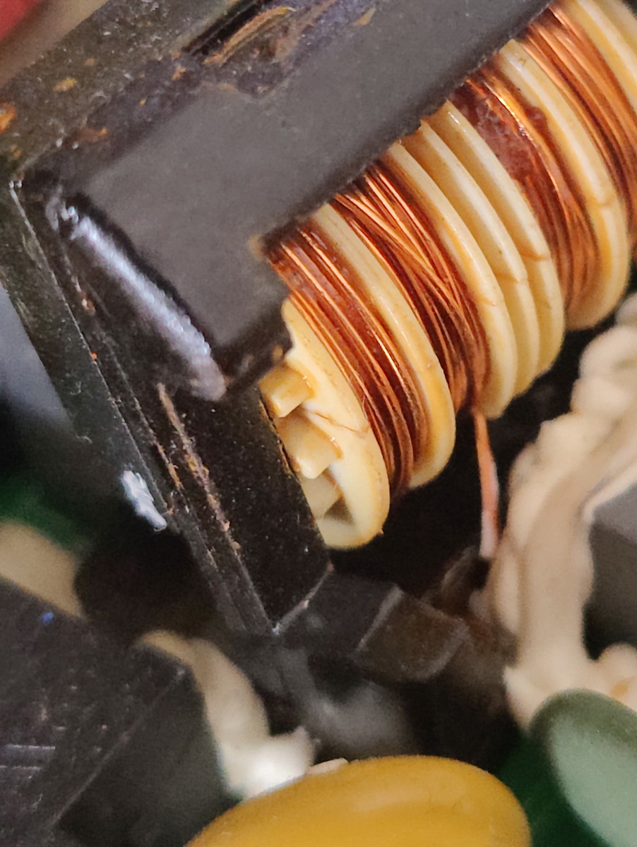

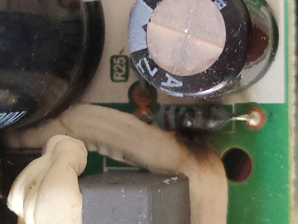

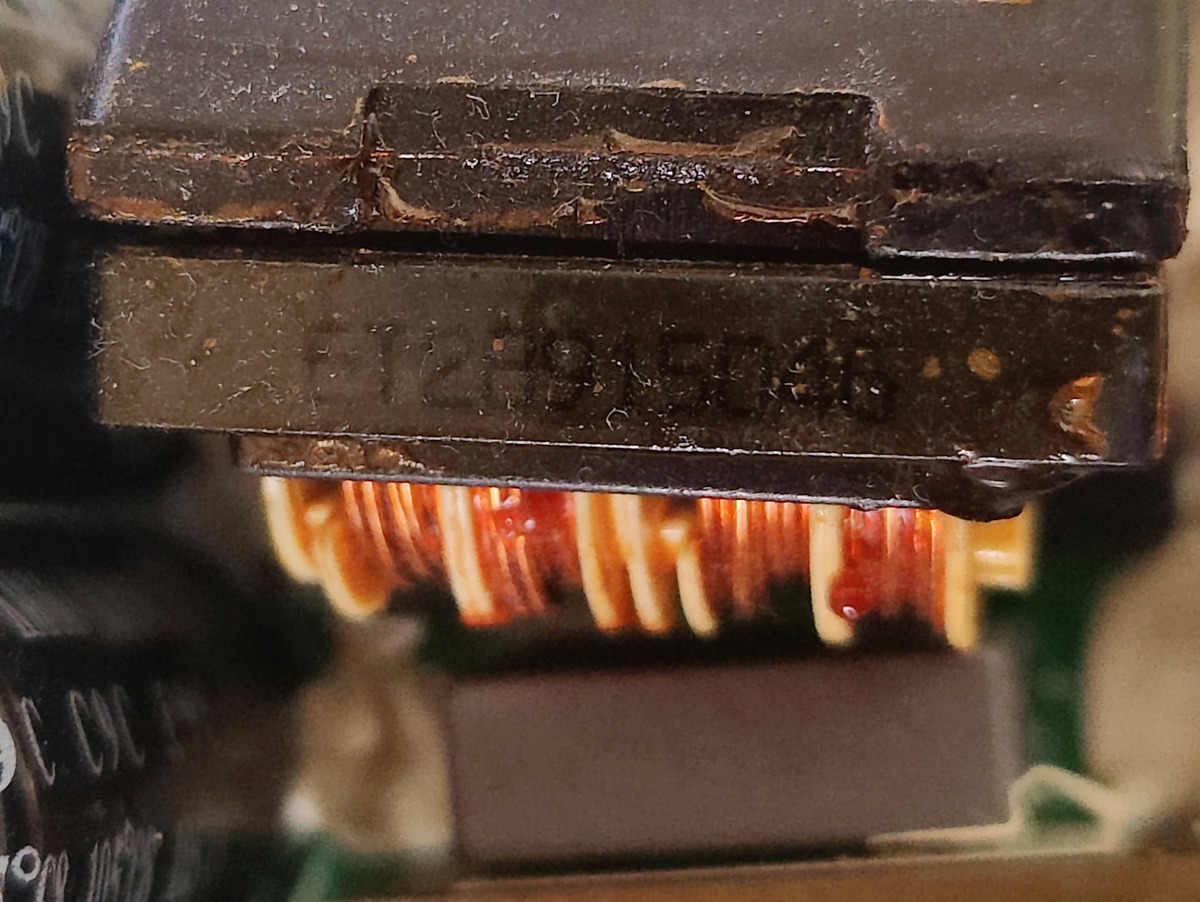

Es sind zwei unbekannte Widerstände defekt sowie eine Spule gebrochen .
Kann jemand weiterhelfen was genau zu tauschen wäre?
Ob die Spüle noch so nutzbar wäre?
Leider kann ich die Ringe der Widerstände nicht indentifizieren.
Vielen Dank im vorraus
LG Christian
(Firma: Funkenflug Industries)
Die Spule gehört zum Netzfilter, interessiert erstmal nicht weiter.
Die Widerstände sind auch nur als Opfer gestorben, da ist noch deutlich mehr defekt. Wenn Du keine Ahnung von Schaltnetzteilen hast, dann -sorry- aber lass es, dann wird das nichts.
