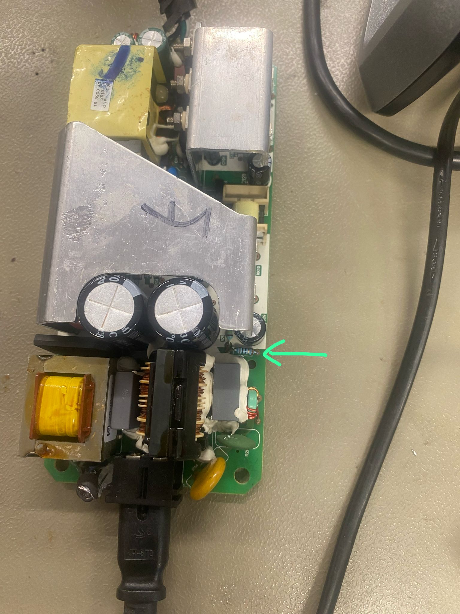

Ich habe hier ein Bosch 36 V, 4 A Ladegerät, was nichts mehr macht.
Teilenummer 0 275 007 907. Primär 230 V, 1,5 A.
Es ist mindestens einer der keramischen Kondensatoren am
Brückengleichrichter GBU405 defekt. Außerdem offensichtlich eine
Sicherung E203950 (oder ist das keine Sicherung? Hat keinen Durchgang
und ist direkt in Reihe zum Netzeingang). Wie finde ich heraus welche
Sicherung ich dort einsetzen sollte? Ich könnte mir vorstellen, dass da
ein recht hoher Impulsstrom fließen kann wenn man ans Netz anschließt
und die Elkos leer sind. Oder wird das vom Eingangsfilter stark genug
gedämpft?
Welche Kondensatoren würdet ihr als Ersatz empfehlen? Einer ist direkt
an der Netzspannung, der andere an den DC Ausgängen des GBU405.
Wofür sind eigentlich diese kreisförmigen Teile auf der Leiterplatte?
Optionales herstellen von Brücken wenn der Filter darüber nicht verbaut
wird? Überspannungsableiter? Primitive Sicherung die schon durchgebrannt
ist?
#6432617
Stephan S. schrieb:
> Außerdem offensichtlich eine Sicherung E203950 (oder ist das keine
> Sicherung? Hat keinen Durchgang und ist direkt in Reihe zum
> Netzeingang). Wie finde ich heraus welche Sicherung ich dort einsetzen
> sollte?
Ja ist eine Sicherung.
Schneide den schrumpfschlauch auf und schau was draufsteht.
> wird?
Möglich.
Stephan S. schrieb:
> Überspannungsableiter? Primitive Sicherung die schon durchgebrannt ist?
Nein, nein.
#6432654
Wenn die Sicherung kaputt ist dürfte höchstwahrscheinlich in der
Nachfolgenden Schaltung ebenfalls ein Defekt zu vermuten sein. Ein
defekter Kerko kann einen Kurzschluss auslösen. Wenn dem so ist ist dies
auch möglicherweise die Ursache, wenn nicht wird die neue Sicherung
nicht lange halten.

Gast #6432734
Der Entstörkondensator C12 ist ein bekannte Serienfehler dieser
Ladegeräte. Den einfach weglassen, und natürlich die Sicherung ersetzen.
Platine am Brandort natürlich gut putzen!

#6433010
Und wer es besonders ordentlich machen möchte: Es ist auf der Platine
Platz genug um einen (bedrahten) X2 Kondensator zu verbauen. Ggfs.
Befestigungslöcher bohren.
Gast #7181593
Hallo Leute,
bei meinem Ladegerät ist der Kondensator C10 geplatzt (das ist der graue
neben dem grünen Varistor, zwischen dem schwarzen Übertrager und der
kleinen Drossel). Kann mir bitte jemand sagen, welche Kapazität dieser
hat? Der Aufdruck ist leider nicht mehr zu entziffern.
LG
Gast #7181606
Das ist ein X2-Kondensator zur Funkentstörung. Mach einen mechanisch
passenden mit wenigstens 275VAC rein, der genaue Wert ist für dich
unkritisch, du musst ja nicht durch die EMV-Prüfung.
#7674213
Es ist wahrscheinlich, dass der 10 Ohm Widerstand als Inrush-current-Limiter und Sicherrungselement da drin steckt, dann sind bzgl. seiner Parameter nicht nur die 10 Ohm und Leistung wichtig, sondern auch sein definiertes Überlastverhalten. Sprich: Er brennt sicher durch und macht dabei keinen Kurzschluß ... und ggf noch weiteres ...
