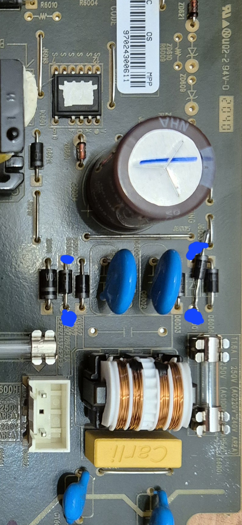

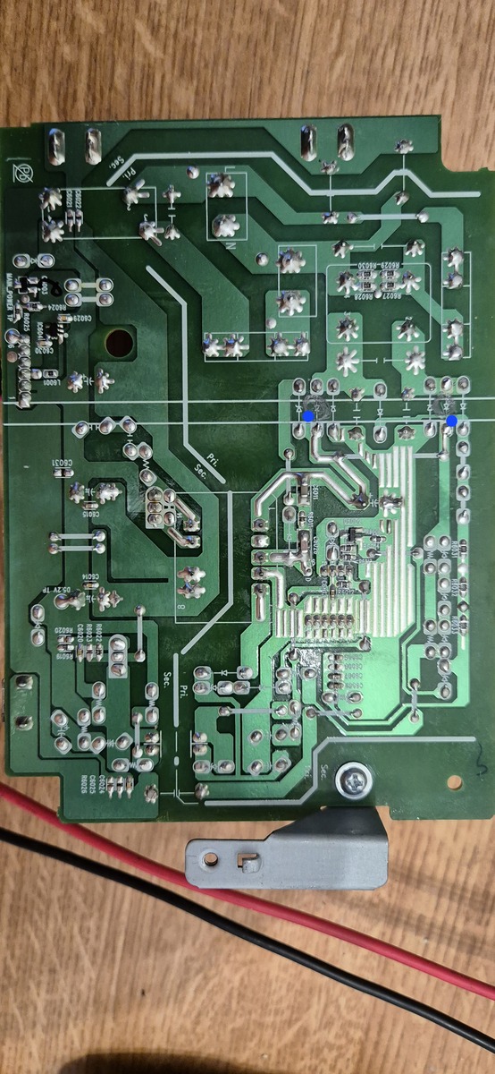

Habe das Problem das die Sicherungen von denon avr x1600h kaputt geht
sobald ich Strom drauf gebe.
Das Problem habe ich gefunden und Zwar sind 2 Dioden mit Blau markiert
siehe Bilder.
Diese haben in beide Richtungen Durchgang, und verursachen Kurzschluss
zwischen L und N.
Einen habe ich rausgelötet und sehe da die Sicherung ist ganz und der
Verstärker geht an.
Muss noch testen ob er richtig funktioniert (dieser ist von
Schwiegereltern die Boxen sind bei dennen zuhause .
Jetzt zu meiner Frage an euch was ist das für ein Schutz was da verbaut
wurde?
Warum sind die 2 Dioden kaputt gegangen?
Was hat es ausgelöst.
Wir bald was anderes kaputt gehen??
Habe folgende Dioden bestellt
 1N4007 Diode  , 1A , 1000V
und werde die kaputten austauschen.
Habt ihr eventuell noch einen Tipp für mich
> Verstärker geht an.
Du solltest schon beide tauschen - den Verstärker so nicht weiter
betreiben - sonst ist der Elko und was auch immer auch sehr schnell
kaputt
warum sie kaputt sind - Materialfehler, Überspannung, Blitzeinschlag in
der Nähe,....
erst ging wohl eine Hops, hat dann die andere mit in Tod gerissen...
