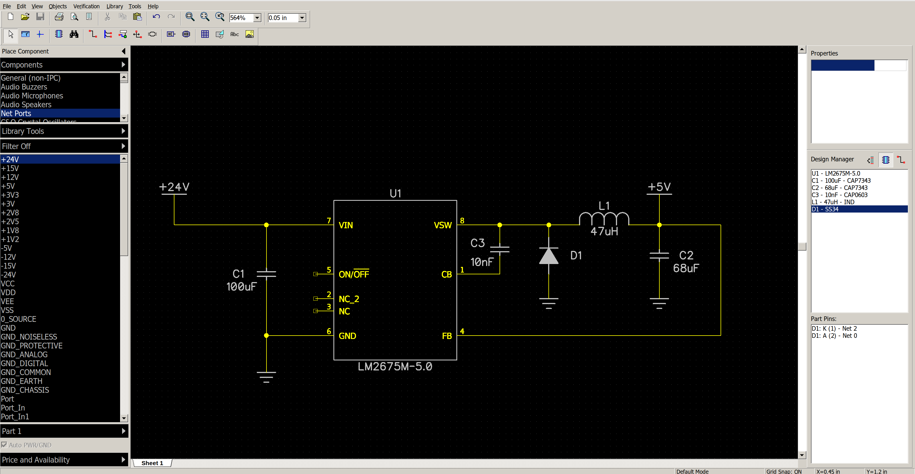

Ich arbeite an einem Projekt, bei dem ich 24V auf stabile 5V mit einem
Laststrom von bis zu 1A heruntertransformieren muss. Ich habe mich für
einen Abwärtswandler auf Basis des IC LM2675 entschieden. Mein in
DipTrace erstelltes Schema ist beigefügt.
Eingang: 24V(DC)
Ausgang: 5V/1A
Controller: LM2675
Schaltfrequenz: 260kHz
Ich plane, zwei Kondensatoren zu verwenden:
Eingangskondensator (C1): Zum Glätten der Eingangsspannung und
Unterdrücken von Rauschen.
Ausgangskondensator (C2): Zum Glätten der Ausgangsspannung und
Minimieren von Welligkeit.
Ich habe folgende Fragen und Bedenken:
Typ und Wert des Eingangskondensators: Ich überlege, einen 100µF
Elektrolytkondensator mit niedrigem ESR zu verwenden, habe aber gehört,
dass Keramik- oder Polymerkondensatoren für Hochfrequenzanwendungen
besser geeignet sein könnten. Welcher Typ wäre optimal für die
Unterdrückung von Eingangsrauschen?
Typ und Wert des Ausgangskondensators: Sollte ich angesichts der
Notwendigkeit, die Ausgangswelligkeit zu minimieren, mehrere
Keramikkondensatoren mit niedrigem ESR oder einen einzigen großen
Elektrolytkondensator verwenden? Oder vielleicht eine Kombination aus
beidem?
Auswirkung der Schaltfrequenz auf die Kondensatorauswahl: Wie
beeinflusst die Schaltfrequenz von 260kHz die Kondensatorauswahl? Sollte
dies bei der Bestimmung der Kapazität ein Faktor sein?
Temperaturstabilität: Das System arbeitet bei erhöhten Temperaturen (bis
zu 70°C). Welcher Kondensatortyp ist für diese Bedingungen am besten
geeignet?
Ich freue mich über jeden Rat und Vorschlag! Besonders freue ich mich
über Rückmeldungen von Leuten, die Erfahrungen mit ähnlichen
Schaltkreisen haben.
Übrigens, wie gefällt Ihnen DipTrace 5? Hat schon jemand versucht, damit
zu arbeiten?

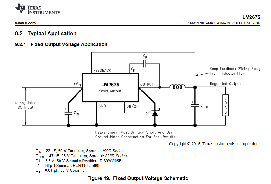

Siehe Datenblatt. Da steht Tantal, Elko sind heute aber auch gut genug.
Low ESR schadet nicht.

Der LM2675 ist "ne olle Kamelle", ineffizient, braucht viel Platz, nimm
was neueres, z.B. MP1584
Ich sehe aber 3 Kondensatoren
Serg schrieb:
> Mein in DipTrace erstelltes Schema ist beigefügt.
Es ist ein Schaltplan, denn ein Schema ist lediglich eine
Funktionsskizze oder ein Ablaufplan.
Und wenn du dir dann schon wie empfohlen das Datenblatt anschaust, dann
befolge auch die Layout Recommendations.
Zu deren Grundlagen siehe:
http://www.lothar-miller.de/s9y/archives/46-EMV-Optimiertes-Schaltreglerlayout.html
Steckt aber sogar recht grobe Fehler locker weg.

https://www.digikey.de/de/products/detail/texas-instruments/LM2675-5-0EVAL/366905
Du kannst also Keramik nehmen, aber achte auf deren bei höherer Spannung
niedrigerer Kapazität. LowESR Elkos deren Datenblatt von 100kHz redet,
sind aber genau so brauchbar.
Übernimm das Layout und nimm eine Spule die 1A dauerhaft aushält und bei
2.2A (Strombegrenzung des IC) noch nicht voll in Sättigung ist.

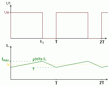

von (prx) A. K. (prx)
Klaus, du willst dir bestimmt die Stromverkaufskurve bei Schmidt/Walter
im für diese Art Regler üblichen kontinuierlichen Betrieb ansehen
wollen. Aus http://schmidt-walter-schaltnetzteile.de/smps/abw_hilfe.html
Bei deiner Rechnung kannst du spaßeshalber ja mal die Leistung
berechnen, rein und raus.

von Klaus R. (klara)
> Schmidt/Walter
Jau, ich sehe es ein. Ich war gedanklich noch zu sehr bei Booster.
mfg Klaus

von Rainer W. (rawi)
Tantal-Elkos SIND Elkos - was willst du also damit sagen?
Das Datenblatt stammt aus Mai 2004. Da mag man ihm die Tantal-Elkos
verzeihen. Damals gab es noch kaum MLCCs.
Manfred P. schrieb:
> Klaus R. (klara) hat Bedenken bzgl. geeigneter Ekos angemeldet
Irrtümlicherweise, wie sich kurz danach herausgestellt hat.

von Alfred B. (alfred_b979)
Weil sonst die Strombegrenzung nicht funktionierte/der
Strom also noch über diese 2,2A hinausginge.
Jedes Konverter-IC hat Vor- und Nachteile. Der LM2675
hat, wie übrigens die meisten solchen ICs, nun einmal
ein festes Stromlimit (nicht etwa variabel durch R).
Diese(s) setzt bei max. 2,2A ein - beim Nachfolge-Typ
von TI ist es etwas (beim MP1584 btw viel ...) mehr
(... falls I_max evtl. ein Problem {Art der Last}, ist
daher der MP szsg. "am gefährlichsten").
Als Synchronwandler sind beide teils auch effizienter
- nur nicht im FPWM bzw. FCCM Modus (Drosselstrom darf
negativ werden, wodurch in der Powerstage faktisch ein
Blindstrom fließt und Zusatzverluste erzeugt - jedoch
verbessert dieser Modus auch die Lastausregelung), der
beim TI-Nachfolger LMR43610 ausgewählt werden kann.
Erhöhter I_max durch höheres Stromlimit sorgt übrigens
auch für erhöhte Anforderungen an die Speicherdrossel,
abhängig von der Schaltfrequenz (feste 250kHz hat nur
der LM - beim LMR wäre die Drossel wohl unterhalb ca.
400kHz größer als beim LM, wenn FPWM eingestellt wird),
damit trotzalledem die Strombegrenzung funktionierte.
Dabei zählt immer auch: Was präzise ist zu versorgen?
Das bestgeeignete IC sowie dessen passende Beschaltung
richten sich nach dem genauen Verbraucher ("der Last").
Bis jetzt sind nur elektrische Grundwerte (U_aus/I_max)
bekannt, keine (benötigten !) weiteren Charakteristika.

von Peter D. (peda)
Bei 1A hat man schon hohe Verluste in der Shottky-Diode.
Moderne Regler haben daher auch einen Low-Side FET, z.B. AP63205:
https://www.digikey.de/de/products/detail/diodes-incorporated/AP63205WU-7/9858424
