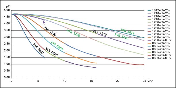

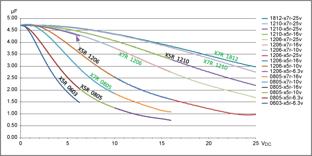

ähem... nach den beigefügten Kurven ist die Kapazität unabhängig von der
Nennspannung und hängt nur von Material und Bauform ab.
Quelle:
https://www.analog.com/cn/technical-articles/temperature-and-voltage-variation-ceramic-capacitor.html
Das stimmt - nach den Kurven nützt es nichts, einen höher
spannungsfesten Typen zu wählen. Dachte ich auch mal, ist aber wohl
nicht so.
Das Zauberwort heisst "DC-Bias-Derating"
https://community.infineon.com/t5/Knowledge-Base-Articles/DC-Bias-Characteristic-of-Multilayer-Ceramic-Capacitor-MLCC-KBA223633/ta-p/250035
Einfach mal die Augen aufmachen. Mit der Bauform steigt auch die
Nennspannung.
Und negative Bewertungen ändern nichts an der Wahrheit...
> Nennspannung.
Scheinst dich selbst nicht daran zu halten!
In der Tabelle gehen die 1206er von 6,3-25V und bilden zusammen nur eine
bunte Linie!

von Prometheus (Gast)
> Nennspannung.
ja, das mag sein, ist aber eine andere Betrachtungsweise.
z.B. X7R 0805, da ist es wurscht ob das ein 10V oder ein 16V Typ ist.
Die haben beide bei 5V nur noch 3,5µF. Obwohl das ein mal 50% und das
andere mal 30% der Nennspannung ist.
Die Nennspannung ist bei identischer Bauform egal.
Ja, klar, wenn ich dann doch mehr Nennspannung benötige, kann es
natürlich sein das ich auf die nächstgrößere Bauform wechseln muss.
> Nennspannung.
Es gibt auch verschiedene Spannungsfestigkeit bei gleicher Bauform und
Kapazität.
