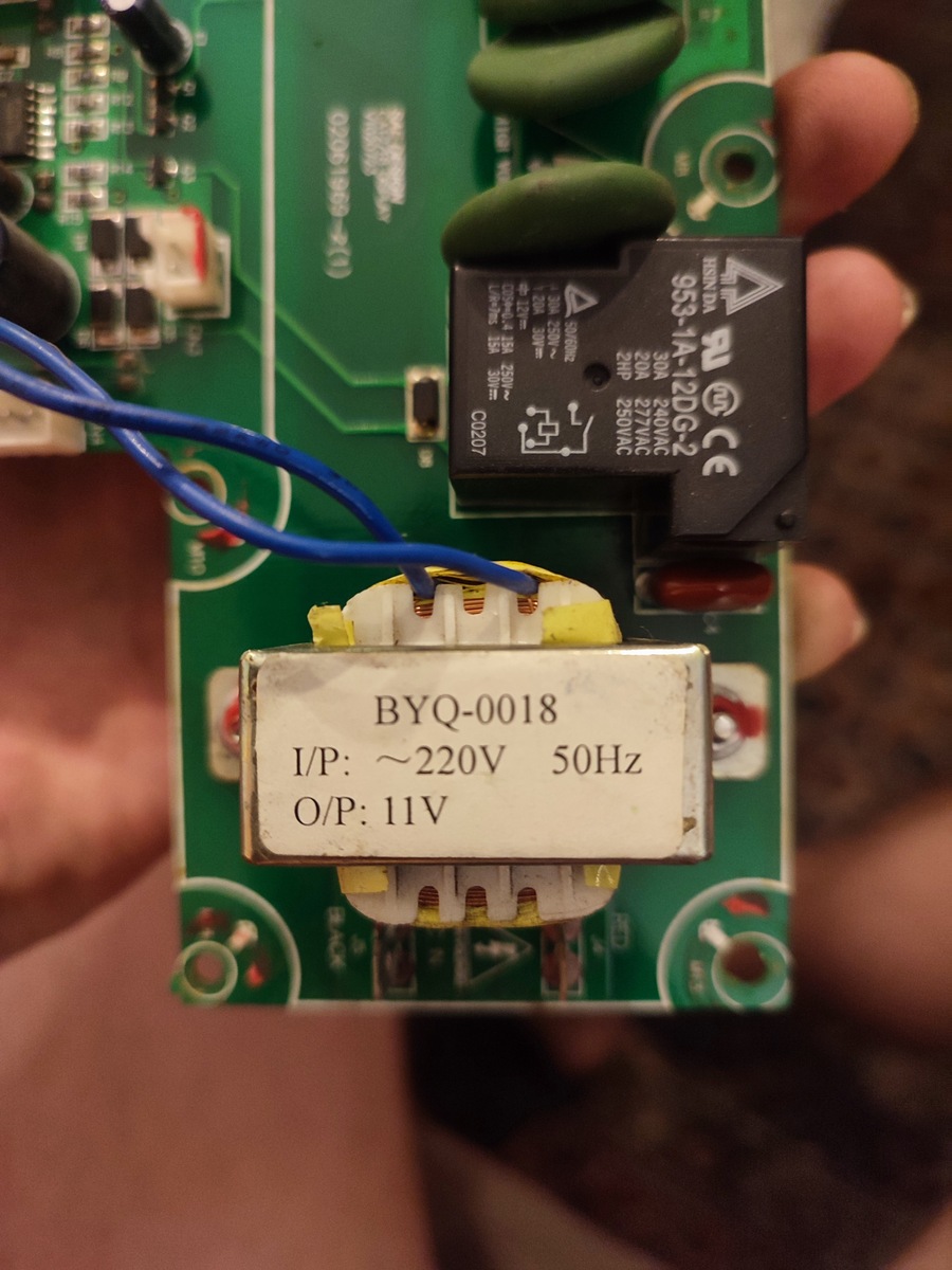

Guten Tag,
Ich habe einen kaputten Trafo, wo ich auf dem Typenschild nicht erkennen
kann, wieviel Watt Output der hat...
Typenschild: BYQ-0018    I/P:220v 50Hz O/P:11V
Hat jemand das Modell schonmal gesehen und weiß mehr darüber?
Gibt es eine Möglichkeit herauszufinden oder zu berechnen wieviel Output
Leistung der hat?
Ich bin in der Elektrotechnik nicht stark bewandert, deswegen bitte ich
um Nachsicht.
Ich bedanke mich im voraus für jede Hilfe!
LG Tobi

Naehrungsweise mit einer Waage oder einem Lineal/Messschieber.

Grob abmessen und bei den Händlern Trafotypen aussuchen, die in etwa so
groß sind und dann in der artikelbeschreibung oder im verlinkten
Datenblatt nachsehen, welcher Leistungsklasse ein Trafo dieser Größe
angehört. Also vergleichen.
10-16Watt, denke ich. Man kann tatsächlich auch übers Gewicht das
Kernvolumen bestimmen und in alten Büchern nachsehen oder sicher auch
bei irgendwelchen online Rechnern (röhrenausgangsübertrager oder
dergleichen) sich das ausgeben lassen.

Die reale Leistung eines Trafos ermittelt man durch Belastung mit
Testlasten und messen der Erwärmung z.B. durch Ermittlung der
Widerstandsänderung der Trafowicklung. Man kann halt so stark belasten
bis der Trafo innendrin zu heiss wird.

Sowas könnte doch fast passen, oder?

Ja, könnte gut hinkommen.
Einfach aus (fast schon historischer) Erfahrung mit Steckernetzteilen
und Konsumendgeräten der Kassettenrecorder Größe und die Größe und das
(eher billige) Aussehen dieses Trafos kann man davon ausgehen, dass die
Dauerleistung bei höchstens 5W liegt.
Bei 11V wären das nicht mal 0,5 Ampere...
Jetzt wird jedem klar werden warum, schon seit mindestens Mitte der 90er
Jahre, wenn immer es geht Schaltnetzteile genutzt werden.
In den Volumen bekommt man locker eine Dauerleistung von >=20 Watt (VA)

von Tobias W. (tobias_w536)
DAVID B. schrieb:
> Bitte Verzeih mir meine Neugierde ABER mich stören 2 Sätze von dir.
>>>Ich habe einen kaputten Trafo,.....
> Sieht für MICH Optisch erstmal ok aus.
>>>Ich bin in der Elektrotechnik nicht stark bewandert...
> Darf man Fragen wie du zu dem Schluss gekommen bist der Trafo sei Defekt
Die Neugier kann ich gut nachvollziehen!
Von AC In, geht die Leiterbahn direkt zum Trafo.
Dort an den Lötstellen habe ich Durchgang und Wiederstand gemessen, ich
bekomme nur OL, kein Durchgang.
Bei der Niedervolt Wicklung habe ich einen Wiederstandswert von 5,2 Ohm.
+ Er gibt keine 11V raus, wenn ich in anstecke.
LG Tobi

L-B-H sind:
35mm 30mm 25mm
Würde es euch helfen um die Wattzahl abzuschätzen,Bilder von der
gesamten Platine zu sehen?
Um eventuell einen Eindruck zu bekommen, was der alles betreibt.
LG Tobi

Miss nur das Kernpaket, also ohne den Mantel und die Wicklungen.
Bist du sicher? Das ist deutlich zu viel für eine Wicklung, die für 11V

Dann ist deine Diagnose "kaputt" möglicherweise richtig und beschreibt
den Zustand der Primärwicklung

Also der reine Metallrahmen hat die Maße: L-35mm B-15mm und H-30mm (da

Der ist eher für 0.5A ausgelegt und 5VA Trafos haben ca. +33% im
Leerlauf, also 14.63V also 3.63V/0.5A also 7.26 Ohm inklusive
transformiertem Primärwicklungswiderstandes.
Kommt also hin, bringt nur nicht so viel Leistung wie du vermutest.

Die kleinen Kerne gibt/gab es als EI20, EI30 und EI42 (auch als M-Kerne)
Belastbarkeit Richtwert: EI20: 0,1W  EI30: 0,4W  EI42: 2,4W. Über
dickere Blechpakete kann die Leistung etwas vergrößert werden.
Wirkungsgrad bei den kleinen Trafos um 50% (bei den großen >95%).
Ist wohl ein EI30. Die Primärwicklung besteht aus etwa 0,05 CuL, die
Schwachstelle ist die Verlötung zum Anschlußdraht (Korrosion durch
Flußmittel).
Solche Trafos findet man in alten Kofferradios, das ist deren
Leistungsklasse.
> und maximal 1A ausgelegt ist.
Ich habe einen Messbereich bis 200 Ohm
Genommen und bekomme den Wert 5,2. Korrigiere mich gerne, aber das
sollten doch 5,2 Ohm sein.
von H. H. (Gast)
Dann zieh mal den Widerstand deiner Messstrippen noch ab.
> hatte ich Grade einen Denkfehler um 5mm)
Ohne den Rahmen!
von Günter L. (Firma: Privat) (guenter_l)
Eisenquerschnitt ist das, was von den Wicklungen umwickelt ist.
Die seitlichen Schenkel haben den halben Kernquerschnitt.
Vor Widerstandsmessung immer mal die Meßspitzen zusammenhalten,
also kurzschließen. Es sollte dann 0 Ohm angezeigt werden.
Wenn nicht, diesen Wert nach der eigentlichen Messung abziehen.
Das Typenschild des Gerätes, aus dem die Platine stammt,
könnte einen in die richtige Richtung bringen.
Oder auch das, was an den Trafo über die blauen Kabeln angeschlossen
ist.
von Dergute W. (derguteweka)
Moin,
Ja, man kann sich alle Beine rausreissen, nur um den benoetigten Strom
auf's µA genau bestimmen zu koennen.
Aber man kann auch davon ausgehen, dass wenn man einfach irgendeinen
Trafo, der nicht kleiner und nicht leichter ist als der Bisherige und
der eine Sek. Spannung irgendwo zwischen 9..12V hat, das mit hoher
Wahrscheinlichkeit prima klappt.
Vielleicht nicht aus allem gleich vor Begeisterung eine Dissertation
machen.
Gruss
WK
