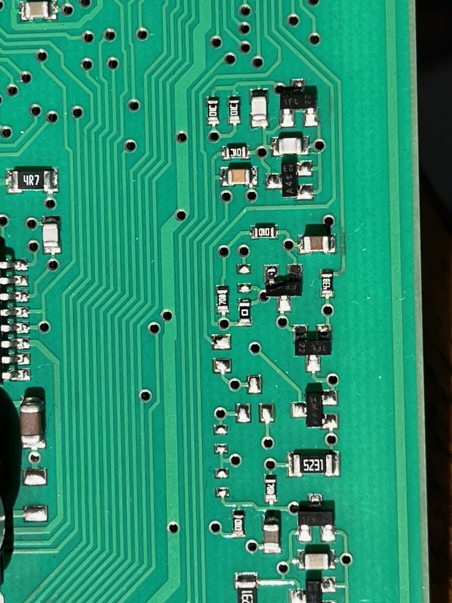

Habe nochmal alles visuell abgesucht und habe einen kleinen Transistor
gefunden der gebrochen ist, leider fehlt ein Teil der Aufschrift.
Weder weiß ich was für einer das ist, noch was dessen Funktion ist.
Evtl. der Grund meines defekts?
von Jens G. (jensig)
Naja, dem Fragment nach zu urteilen ist es wohl derselbe wie der FFW
weiter unten.
BCV27?
von H. H. (Gast)
von Frank O. (frank_o)
H. H. schrieb:
> Bei den Steuerungen hat der TNY häufig noch einen Transistor direkt
> daneben mit in den Tod gerissen, AFAIR den "1F", einen BC847B.
Und unser guter Hinz hat schon anfangs darauf hingewiesen.
Mein Beitrag hatte sich wohl in Luft aufgelöst.
Ich bin auch auf den BCV27 gekommen.
von Ben (reparaturmodus)
vielen Dank, dann hoffe ich mal dass ich nach dem Tausch weiter komme.

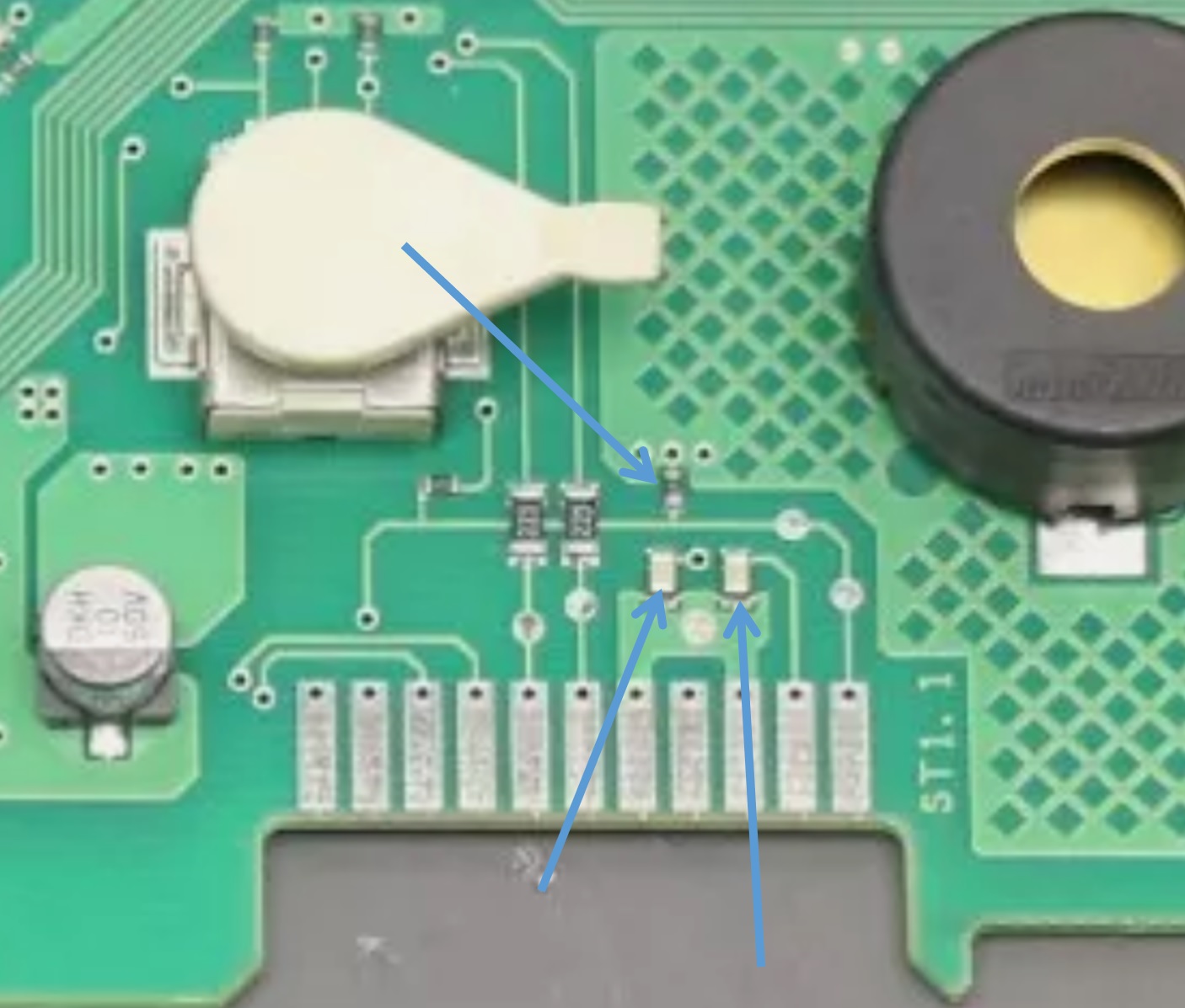

wisst Ihr welche TANTALS das sind?
von H. H. (Gast)
Ben schrieb:
> hoffentlich die letzte Bauteilsuche bei diser Maschine.
Trotz des unscharfen Fotos: das sind keine Tantalelkos.

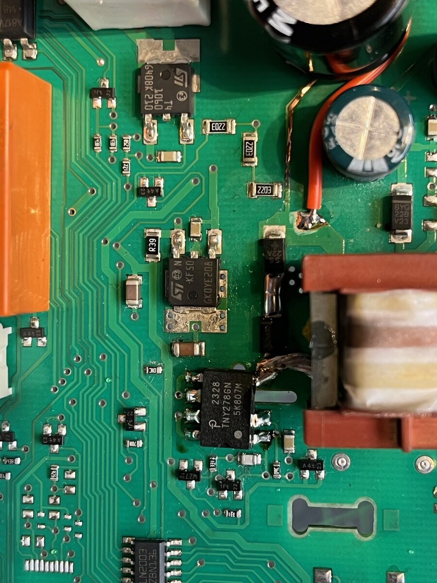

Das Bild von der noch io Leiterplatte habe ich im Netz gefunden, leider
kein besseres. Du hast recht es sind keine Tantals, aber bestimmt
irgendwelche C oder?
… aber auf verdacht irgendwas rein löten ist jetzt bestimmt auch nicht
Zielführend, daher meine Frage.
von H. H. (Gast)

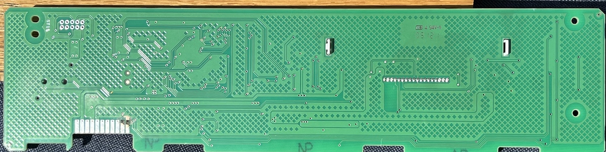

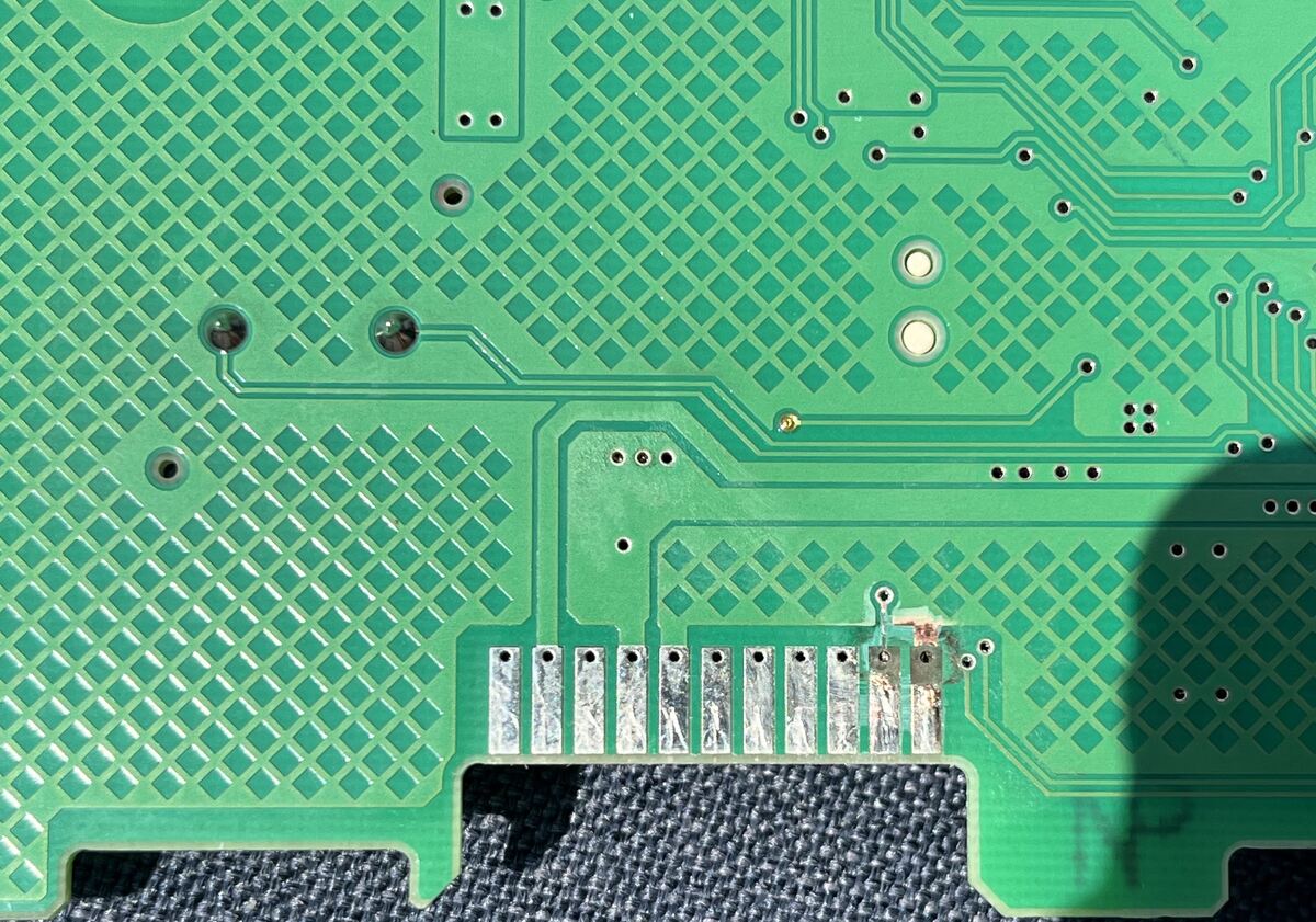

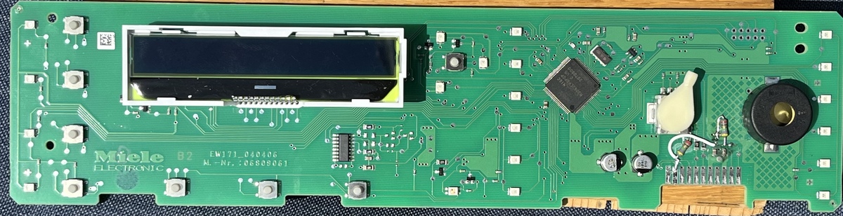

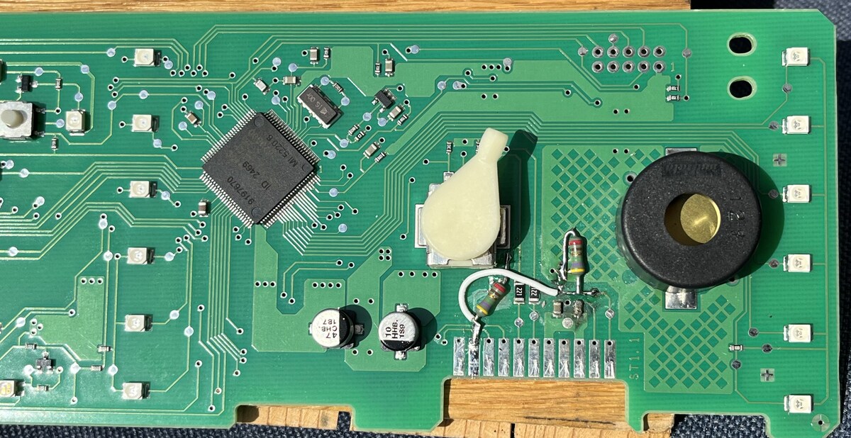

Zeig doch mal die ganze Platine.
Von hinten und vorn ...

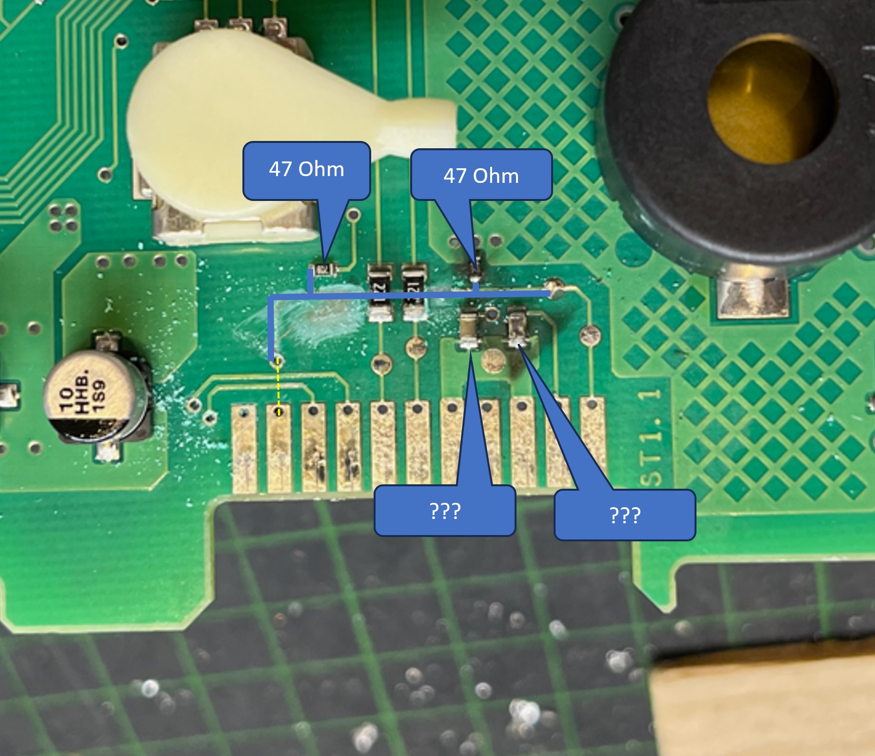

Gerne, Bilder anbei.
(Die verdampfte Kontakte, Brücken und R49 sind wieder vorhanden. Nur die
beiden “C” sind noch unklar.
Das scheinen wohl nur Ablock-Cs für zwei Betriebsspannungen zu sein, und
liegen parallel zu den beiden Elkos links daneben. Also "eher unwichtig"
Für einen ersten Test kannst du die auch weglassen - sollte auch erstmal
funktionieren.
Mache ansonsten zwei 100n oder 1µ mit einer Spannungsfestigkeit rein,
die mindestens dem der beiden Elkos links daneben entspricht (wird sich
schon einer hier finden, der die Spannung aus den Elko-Labels
herausdekodieren kann ...).
Es kann aber sein, daß die Elkos selbst, und auch der ganze Rest, der
von diesen Spannungen versorgt wird, ohnehin pfutsch ist.
Wieviel Spannung hast Du denn auf diese Kontakte gegeben?
von H. H. (Gast)
Die Elkos: 10µF/50V und 47µF/16V.
ACK, die Platine sollte auch ohne die laufen.
Es wird aber der µC platt sein.
