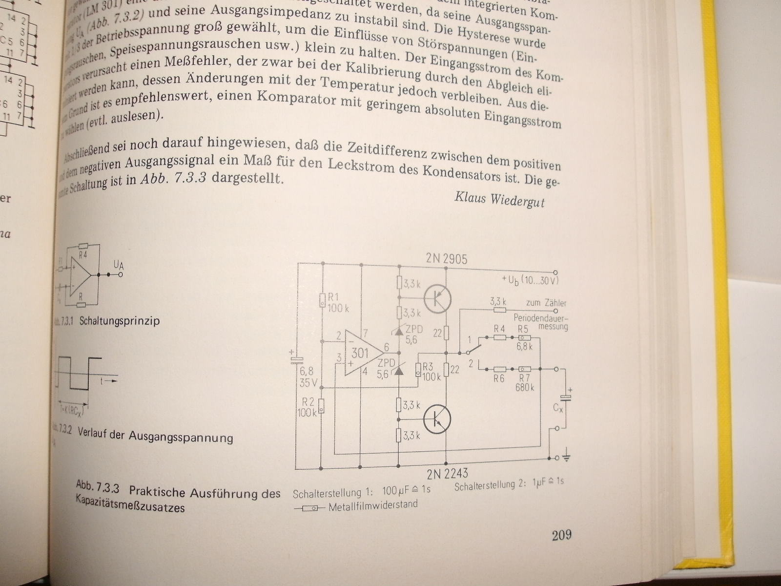

von Andrew T. (marsufant)
Werner H. schrieb:
> Das Prinzip könnte mit stärkeren Stromquellen und enger schaltenden
> Komparatoren nachgebaut werden, um auch Riesenkondensatoren messen zu
> können.
Ja, das geht -- so wie im Foto habe ich es aufgebaut. Jedoch mit
stärkeren Transistoren (BD139-16 und BD140-16 in der Endstufe) und 100
Ohm für den R4/R5.
Damit sind auch Kondensatoren im Farad-Bereich gut messbar.
