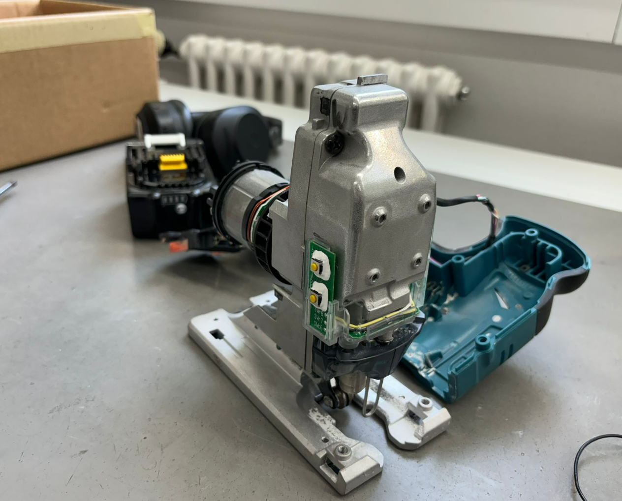

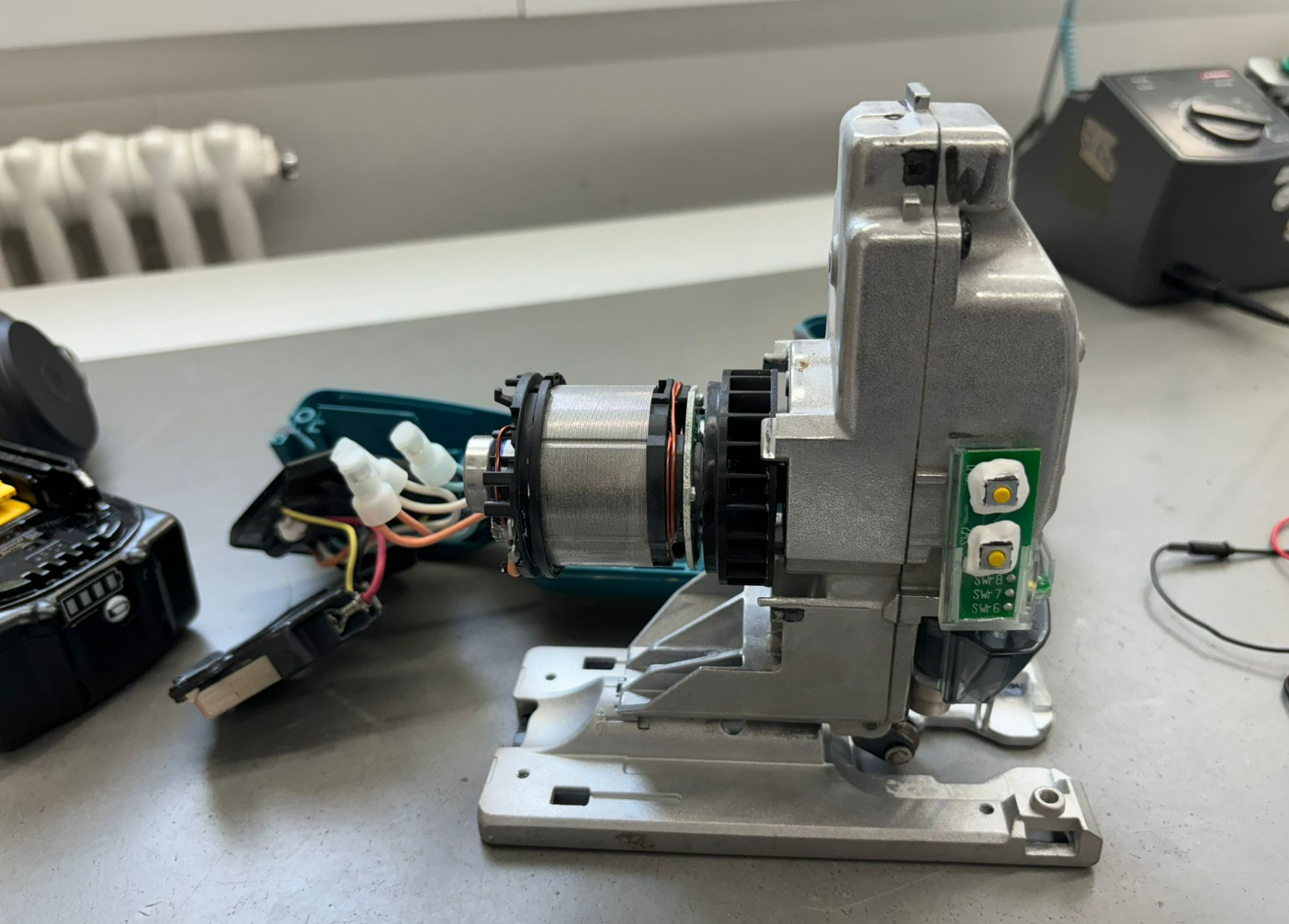

Habe eine Defekte Makita DJR 181 Akku-Stichsäge.
Das Licht der Säge leuchtet noch ganz normal, nur der Pendelhub
funktioniert nicht mehr. Der Motor hat keine Kohlebürsten.
Habe das Gerät erstmal geöffnet und ausgeblasen.
Wenn man an dem Lüfter dreht, sieht man das sich der Pendelhub nach oben
und unten bewegen kann.
Wenn man startet hört man auch ein Klackern und der Motor bewegt sich
teilweise ein kleines Stück, fängt aber nicht zum Drehen an.
Die drei Leitungen am Motor haben allesamt bezogen auf 0V 20V.
Das Gusseisenteil habe ich noch nicht geöffnet.
Kann mir hier im Forum noch jmd weiterhelfen?
Danke schonmal vorab!

nun, vermutlich hat diese Säge einen BLDC Motor (Da ohne Kohlen). Der
braucht ein Drehfeld. Ich würde nun vermuten, wenn er "klackt" also
stellenweise einrastet, dass von den 6 Halbbrücken, welche diese 3 Pole
ansteuern, mindestens eine hinüber ist.

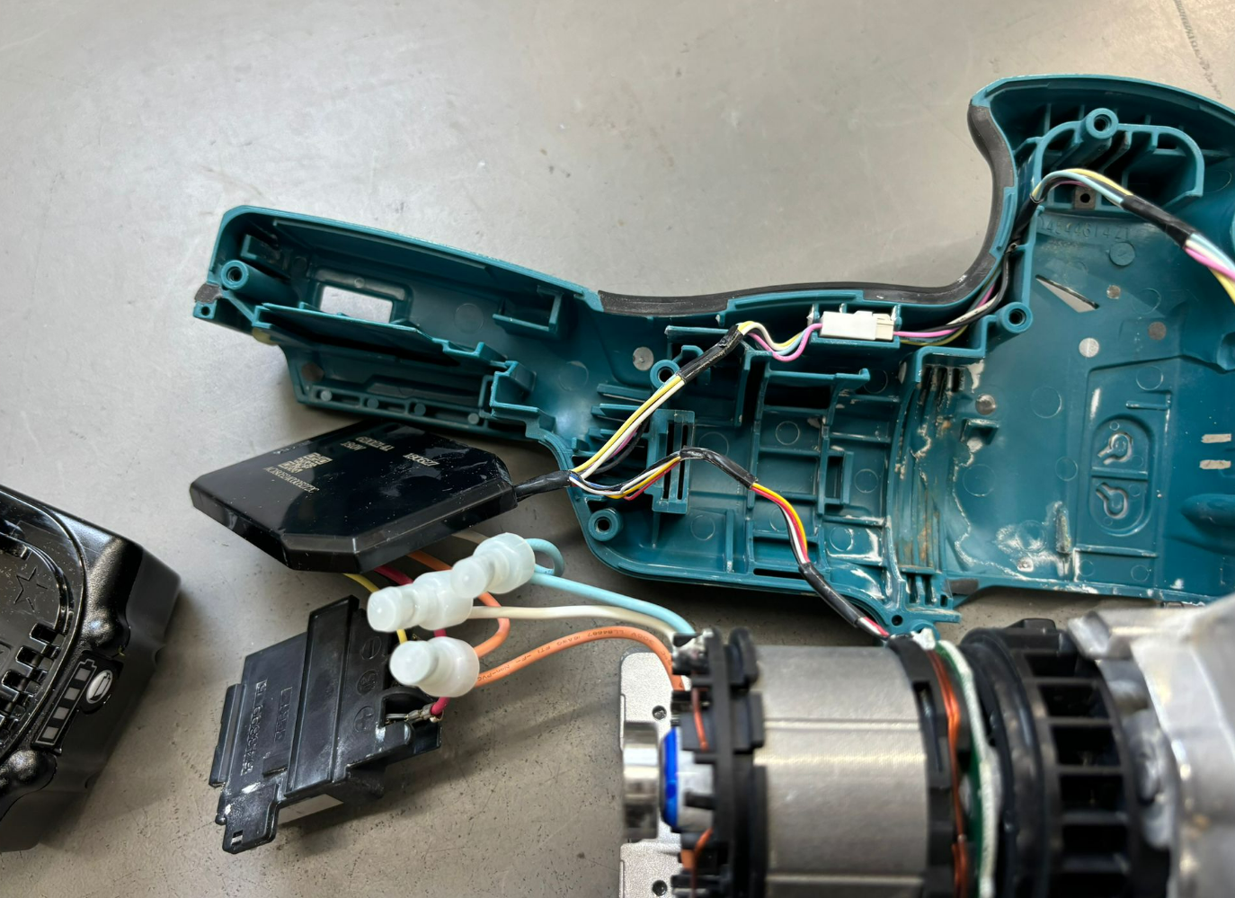

Da die drei dicken Leitungen vom Motor vermutlich einem vollvergossenen
schwarzen Kasten enden, könnte das schwierig sein...
Mister L. schrieb:
> Kann ich das irgendwie Rausmessen?
Im stromlosen Zustand darfst du mit dem Ohmmeter zwischen den
Phasenleitungen (blau, weiss, orange) zum Motor und + und Masse der
Versorgung nirgends 0 Ohm messen, sonder nur eine Diode in Sperrichtung.
Hast du irgendwo 0 Ohm, ist eine Endstufe putt. Am besten trennst du für
die Messung den Motor ab, da seine Wicklungen sehr niederohmig sind.

Hab gerade tatsächlich zwischen den Leitungen und + bzw. Minus gemessen.
Siehe da zwischen + und den Leitungen sind 0Ohm.
Hab jetzt alle Leitunge nach der Reihe abgelötet und zwischen der
Orangen und + sind es tatsächliche als einzige noch 0 Ohm.
Kann man dann davon ausgehen, das die besagten Halbbrücken defekt sind?
Bzw der Fehler sollte dann eigentlich ja in dem schwarzen Kästchen
liegen oder?
Danke schonmal :)

Hab via Explosionszeichnung den Controller rausgesucht...Teilenummer:
620214-1
Kostenpunkt bei ca. 150€ aufwärts...auch über Ebay, Ali etc...
Ich befürchte das lohnt sich nicht...

Aber bei dem Preis könnte es sich lohnen mal den schwarzen kasten zu
öffnen.
von Christian B. (luckyfu)
Wenn es vergossen ist, wird es keine Alternative geben. Man könnte noch
versuchen, eine mechanisch defekte Maschine zu bekommen.
Ohne Verguss hätte man noch eine Chance. Vermutlich ist nur einer der
Transistoren durchlegiert, den müsste man halt austauschen und fertig.
Kostenpunkt wohl unter 5 Euro. Aber wenn man nicht dran kommt,
aussichtslos.
