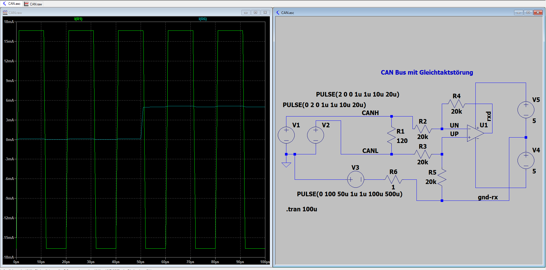

von Falk B. (falk)
Niklas G. schrieb:
>> Das kommt auf deine CAN Transceiver an. Wenn es isolierte sind, brauchst
>> du natürlich keine Masseverbindung.
> Die haben aber auf CAN-Seite eine separate GND-Leitung und brauchen da
> auch noch eine isolierte Stromversorgung. Vermutlich ist da ein
> Optokoppler drin?
Selbst dann geht es ohne Masse.
>> Daher sage ich mal, ja ohne GND ist es nur Glück, da er das dann
>> irgendwo anders her zieht
> Genau so ist es.
> Es hängt stark vom Transceiver auf der Gegenseite ab.
Jain.
> Bei Ethernet oder
> IsoSPI gibt kein GND, da funktioniert es so: Der Strom fließt auf der
> einen Leitung des Paars zum Empfänger "hin" und auf der anderen zurück
> und bildet einen geschlossenen Stromkreis. Auf Empfängerseite fließt der
> Strom durch die Spule des Transformators. Die andere Seite des
> Transformators ist mit dem GND des Empfängers verbunden.
Ne, meist einer mittleren Spannung zwischen VCC und GND. Ist aber
HF-mäßig das Gleiche.
> Dadurch
> entstehen negative Spannungen, mit welchen der Transceiver umgehen muss.
> Bei CAN gibt es keinen Transformator (nur eine Common-Mode-Choke). Auch
> wenn es eine Spannungsschnittstelle ist, muss natürlich dennoch ein
> (sehr kleiner) Strom durch CANH und CANL fließen um einen Stromkreis zu
> bilden, damit der Empfänger die Spannung feststellen kann.
Das kann er auch, denn dieser Strom, der gar nicht so klein ist, fließt
durch die zwingend nötigen Terminierungswiderstände. Die braucht man
nicht nur zur Terminierung des Wellenwiderstands, sondern auch um
den rezessiven Pegel herzustellen, denn CAN arbeitet mit einem
differentiellen Open Kollektor Treiber. Damit sind Kurzschlüsse auf dem
Bus ausgeschlossen, so wie bei I2C.
Das alles bringt es aber nicht auf den Knackpunkt. Die
Gleichtaktspannung am Empfängereingang. Siehe Anhang. Wenn zwischen den
Massen von Sender un Empfänger ein nennenswerter Spannungsbafall
entsteht, meit dynamisch durch Störeinkopplungen, muss der Empfänger das
mitmachen. Das Modell hier ist nicht 100% real, CAN-Empfänger sind etwas
anders aufgebaut. Wie genau, weiß ich nicht. Aber man sieht, daß der
Differenzverstärker bei hohen Gleichtaktspannungen am Eingang die
verarbeiten muss. Das LTspice modell kann es, das kann auch 1000V
Gleichtaktspannung verarbeiten. Ein realer Empfänger kann das nicht. Ab
einer bestimmten Spannung funktionier die Signalübertragung nicht mehr
(je nach Typ 12-40V), und ab einer bestimmten Überspannung geht er auch
kaputt (Je nach Typ 100-300V). ESD und Surge sind hier eine andere
Geschichte, das müssen die Schutzschaltungen im IC oder extern aushalten
bzw. begrenzen.
Die GND Leitung sorgt dafür, daß die eiongekoppelten Gleichtaktstörungen
minimier werden, denn daruch wird auch die Leiterschleife zwischen
CANH/CANL und GND minimiert. Fehlt sie, wird sie irgendwie irgendwo im
Gerät, Haus oder Anlage geschlossen mit einer Querschnittsfläche von
Quadratmetern, wo wunderbar Störungen induktiv oder galvanisch
einkoppeln können.
> Normalerweise
> fließt sowohl auf CANH als auch auf CANL ein Strom vom Sender zum
> Empfänger "hin" und über GND "zurück" (technische Stromrichtung). D.h.
> der Stromkreis wird über GND geschlossen.
Falsch. Der Löwenanteil fließt über CANH und CANL hin- und zurück, über
GND fließen nur minimale Ströme unterhalb ein Milliampere, welche durch
den Gleichtaktwiderstand der Empfänger bestimmt werden. Die Werte im
Modell sind grob realistisch.

von Joachim U. (achim1152)
Ich danke Euch für die Antworten.
Mein Fazit ist: Für eine sichere CAN-Verbindung brauche ist mindestens 3
Adern: CANH, CANL und Masse.
Danke Euch für die Erkenntnis.
Joachim

> bestätigt dies bisher bei mir.
CAN-Transceiver erzeugen intern einen Massebezug:
https://electronics.stackexchange.com/questions/469940/how-does-a-can-transceiver-work
In der Praxis baut man gerne ein zusätzliches Stütz-Netzwerk ein.
Siehe Abschnitt 2.1.3:
https://www.fh-zwickau.de/fileadmin/hochschule/ftz/docs/publikationen/1999/1999_CAN.pdf
Ist der CAN-Knoten kein Endknoten für den ein Abschlusswiderstand
benötigt wird so nimmt man für R_Abschluss irgendwas von 3k3 bis 9k2.
