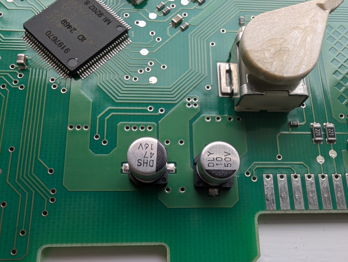

Ich bin ein Elektronik-Bastler mit Grundkenntnissen, ich habe meine Schaltungen für meine PICs und Arduinos usw. gebaut, aber nicht viel mehr. Sei bitte gnädig mit mir, wenn ich etwas frage, das für einen Profi offensichtlich ist. Ich versuche immer, meine Geräte zu reparieren, bevor ich sie wegschmeiße oder ein neues kaufe, im Rahmen meiner Möglichkeiten.
Ich versuche immer noch, meine Miele-Waschmaschine zu retten. Dabei überprüfe ich die Kondensatoren. Auf der Frontplatte möchte ich die beiden Bauteile im Bild überprüfen, die meiner Meinung nach Kondensatoren sind:
"DHS 47 16V" und "DLY 10 50V"
Ich habe nicht genug Erfahrung mit SMD-Kondensatoren. Könnte mir bitte jemand erklären, wie ich die Spezifikationen der beiden Bauteile lesen/verstehen kann?
Ich neige dazu, sie als 47 uF 16V und 10 uF 50V Kondensatoren zu interpretieren. Ist das richtig? Was bedeutet „DHS“ und „DLY“? Wie kann ich das beim Hersteller herausfinden, oder ist das nicht so wichtig (für Spezifikationen wie ESR)?
Was sollte ich beachten, wenn ich sie ersetzen möchte?
Diese letzte Frage stelle ich, weil ich mit dem MESR-100 gemessen habe, ohne die beiden Kondensatoren auszulöten, und ich habe erhalten:
  1. DHS 47 16V → 0,210 Ohm
  2. DLY 10 50V → 2,60 Ohm
Die „1“ kann, wenn ich die Spezifikation richtig verstanden habe (47uF 16V), durch Überprüfung mit der MESR-Tabelle (Tabellenwert 1,6 Ohm) als gültig angesehen werden. Die „2“ ist jedoch komplizierter. Die Tabelle zeigt nur für 35V 3,2 Ohm und für 63V 2,4 Ohm. Die „2“ ist nach meinem Verständnis 10 uF 50V, aber ich weiß nicht, welche Marke und ich habe keine Referenz für den ESR. Im Prinzip scheint es verdächtig, ich wäre sehr dankbar, wenn ihr mir eure Meinung dazu sagen könntet.
Vielen Dank im Voraus!
Gast #7729671
Ja.
Chargennummer.
Da wird verbaut was gerade günstig zu bekommen ist, die haben keine besonderen Ansprüche. Bei anderen Chargen der EW171 wurden Panasonic HB verbaut.
Die von dir gemessenen ESR sind jedenfalls unverdächtig.
