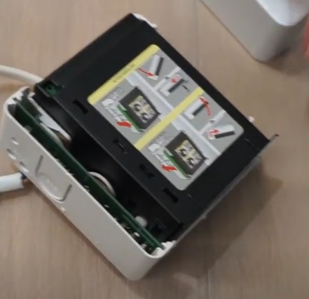

von Thomas F. (igel)
Matthias B. schrieb:
> Die Rollläden haben keinerlei Endschalter, sollte über Strommessung
> laufen.
> Die machen bei Inbetriebnahme eine langsame Einmessfahrt, danach fahren
> sie nach Zeit+Stromaufnahme.
Ich habe so ein Ding mal zerlegt: Der Rollomotor hat intern eine eigene
Mikrocontroller-Steuerung die sich über Referenzfahrt selber anlernt.
Die Ansteuerung  erfolgt über irgendein Protokoll auf den Leitungen der
Stzromversorgung.
Fazit: Alles strikt closed-source und schwer anzusteuern. Einfacher wäre
es wohl die Steuerplatine raus zu werfen und eine eigen zu entwickeln.

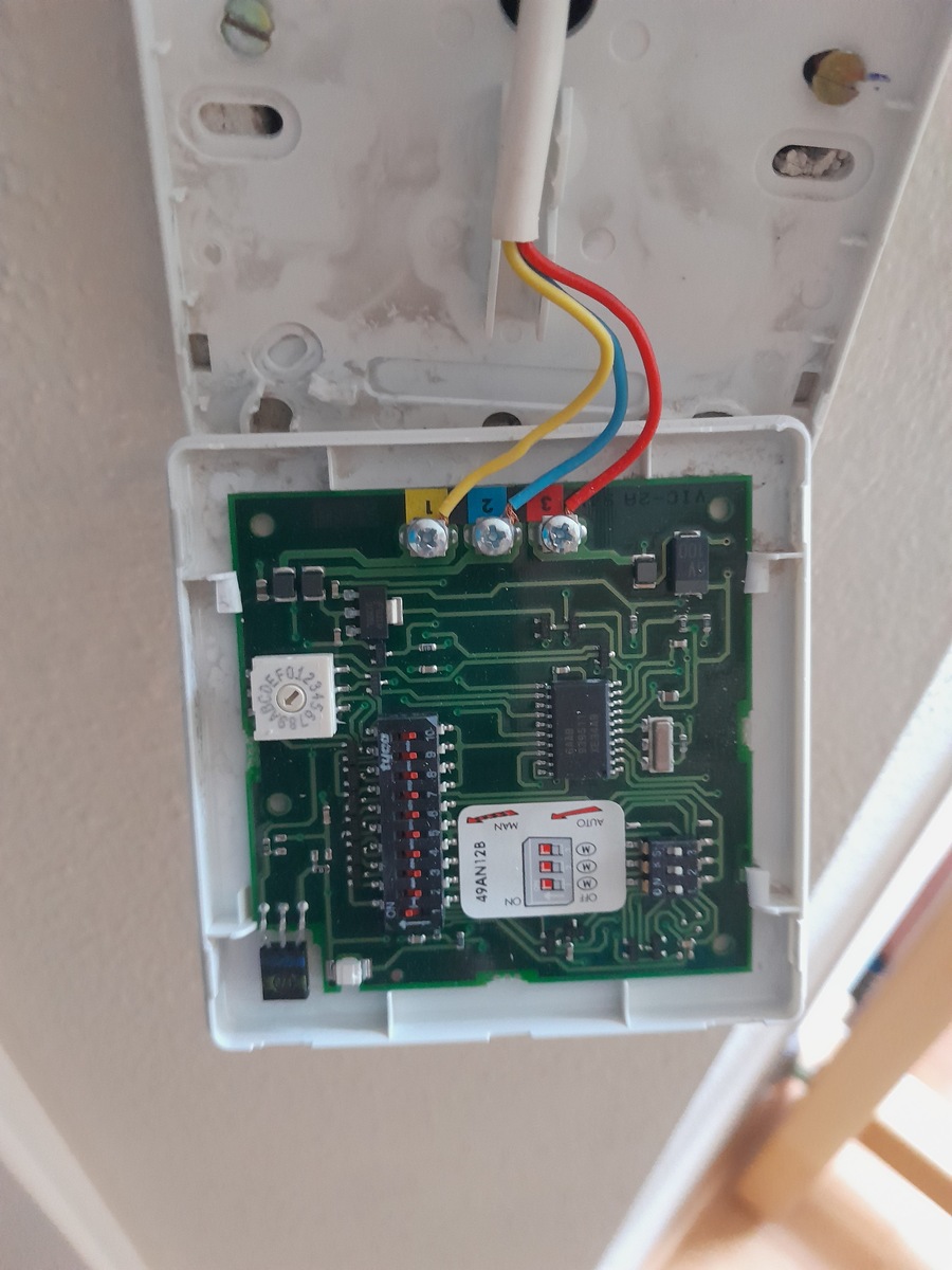

von Matthias B. (turboholics)
Du brauchst die WLI Taster dazu.
Velux hat zwar keine eigenen Naturgesetze, aber ne eigene
Wlwktronikentwicklungsabteilung. Siehe Anhang. Geöffneter WLI "Taster".
Sorry fürs ggf zu große Bild, bin unterwegs.

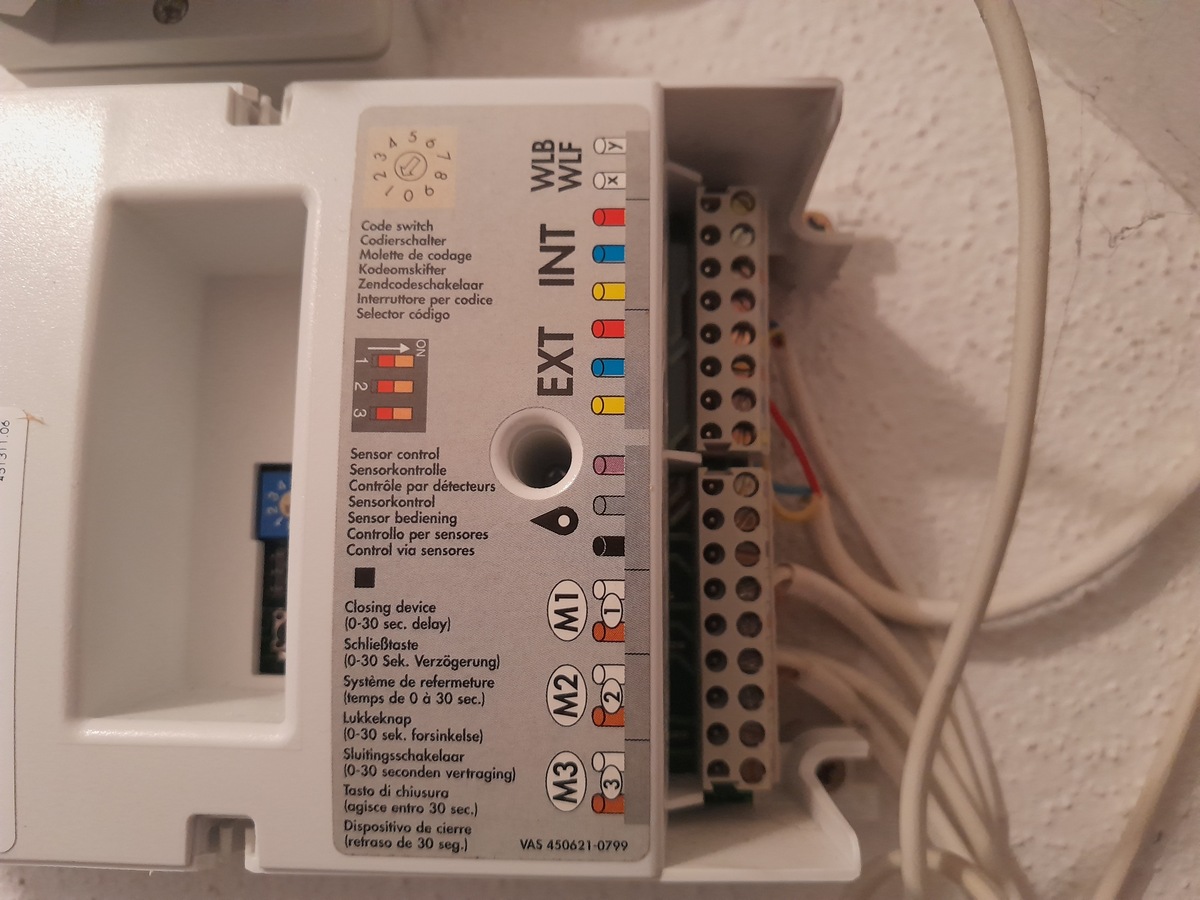

WLC 100 Anschlussklemmen.
Die WLC ist eigentlich fürs Komplettpaket gedacht: elektrische
Fensteröffnung, elektrische Innenjalousie, elektrischer Rollladen.
Hatte ich aber auch schon zweckentfremdet für 3 Kanäle Innenrollos.

Hierzu die Ahnenreihe: spätestens seit 2015 die KUX 110, deren Vorgänger
war die KUX 100 (die hab ich), und deren Vorgänger hieß nochmal ganz
anderst (kann ich mir nicht merken - Velux hat schon selten blöde
Bezeichnungen) - die sieht aber von außen exakt so aus wie die KUX 100.
Und nun der eventuelle Clou: mir ist aufgefallen daß in der KUX 100
neben der Schraubklemme in Ri Rollomotor noch weitere 5-6-8 ordentlich
in einer Reihe liegende unbestückte Lötaugen sind.
Beim Vorgänger sind die bestückt, alle mit Schraubterminals. Und tief in
der Anschlussanleitung jenes Dings mir grad mal wieder unbekannten
Namens findet sich ein Plan, wie an das der Auf- Stop- und Ab-Schalter
verdrahtet werden muß, damit jenes Teil auch ohne FB den Rollo fahren
kann. Aus der Erinnerung ist da schon das Verdrahtungsschema so seltsam
ausgeführt, daß man ja nicht auch schon durch simpelstes ausprobieren
draufkommt.
