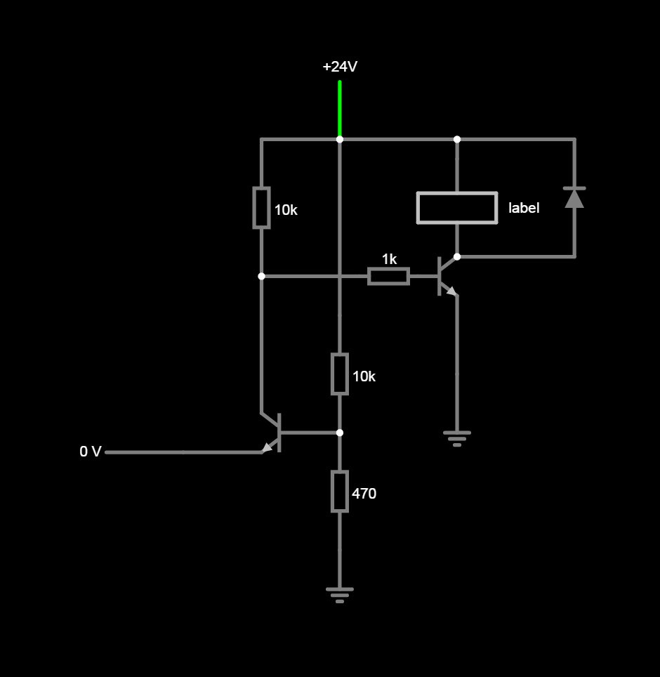

Hallo, ich bräuchte eine Schaltung, die bei einem Eingangssignal von 0,4-5V ein Relais schaltet. Ich brauche keine Hysterese (Schmitt-Trigger) oder sonstige Spezialitäten.
Die Idee ist folgende: über einen Analogausgang wird ein Signal von 0-5V erzeugt, ab ca. 0,4 Volt soll zusätzlich ein elektronischer Trafo (230V, 240 VA) eingeschaltet werden. Das Ausgangssignal programmiere ich so, dass entweder 0 Volt oder mindestens 0,5-5 Volt ausgegeben werden (daher keine Hysterese notwendig). Betriebsspannung im Relaiskreis sollte 24 Volt sein, der Eingang kann, muss aber nicht galvanisch getrennt sein. Wie könnte man so etwas mit einfachsten Mitteln realisieren?

Ja, genau 24 Volt Spulenspannung, weil die Spannung steht von der SPS zur Verfügung. Genau, das Problem ist, dass der Transistor ja erst ab ca. 0,7V durchstartet (wobei alte Germanium-Transistoren doch schon früher durchschalten). Aber eventuell kann ich den Analogausgang auch so umkonfigurieren, dass er entweder 0 oder zumindest 1-5V ausgibt..

Die zuverlässigste Lösung wird ein Komperator z.B. LM339 sein, der das Signal mit einer Referenzspannung vergleicht und dann einen Transistor schaltet. Eine dafür hinreichend genaue 0,35V Referenzspannung kann man z.b. einfach durch eine Schottky Diode in Flussrichtung (und einen Widerstand) erzeugen.
