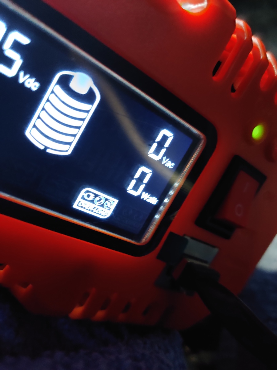

Hallo an alle Technikfreunde, mit dem Bedürfnis dinge zu reparieren und
nicht gleich zu entsorgen. Habe beim letzten schweren Unwetter meinem
Nachbarn den Keller auspumpen wollen,der voll gelaufen war und das
Wasser bis zu den Knien Stand, leider war meine Pumpe noch Defekt, also
nahm ich die des Nachbarn,auf der leider keine Angabe mehr zu lesen
waren. Seine Info war bloß " Pumpe ist aus alten Feuerwehr Bestände und
hat 230v. Mein Wechselrichter ist im PKW verbaut um kleine Arbeit mal
mit einer Flex oder andere arbeiten zu erledigen die bei Nachbarn so
anfallen. Wechselrichter ist ein Fchau 3000 Watt, 6000 Peak, 12v auf
220-230v . Betrieben habe ich den mit 5 Batterien 12v100AH Parallel
geschaltet. 50mm2 leitung verwendet.Hat 2 Jahre super funktioniert das
Gerät , obwohl ich wusste das bei so einer Leistung die Batterien und
Kabel nicht reichen werden. Egal, ich hatte immer geschaut das ich
keinen zu hohen Startstrom der Geräte verwende und somit hat es bisher
auch gut funktioniert.Die alte Wasserpumpe hatte wohl zu viel Saft
gebraucht und der Wechselrichter konnte nicht nachliefern,da die
Batterien zu langsam wahren. Wechselrichter piebste und stobte der 230v
Ausgang. Overload  blinkte mit der roten Warnleuchte auf . In der
Anleitung steht wie man ein Reset macht, hat aber nichts gebracht. Bin
gerade auf der Suche nach Fehler und tausche viel Teile gegen neue aus .

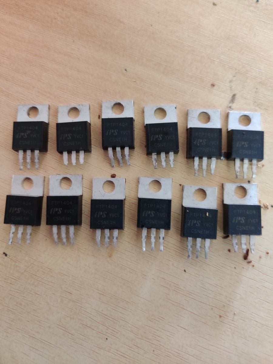

Mosfet kann ich z.b. nicht finden, gibt es nicht. Habe zwar etwas
gefunden, aber nichts vergleichbares wo lieferbar wäre. Auf dem Mosfet
Steht zb " FTP1404 IPS" es gibt auch ein Datenblatt wo ich gefunden
habe, aber ist mit anderen Herstellern nicht zu vergleichen. Vieleicht
könnt Ihr mir helfen ?!. Ach und das Teil das klickt wenn man es
anschalten tut. Hört sich an wie das ein Relais hängt. Vielen Dank
erstmal.

Sven W. schrieb:
> FTP1404 IPS
Das sind Nachbauten des IRF1404 von Infineon.
Aber du solltest dir eher die IGBTs auf der Ausgangsseite ansehen, da
wird mindestens einer durchlegiert sein.

Danke, das dachte ich  mir schon, da 12v ( Eingang) kein Kurzschluss
gegeben hat und auch beim Betrieb sieht man wie die Eingangsspannung
gehalten wird.Beim Ausgang geht es kurz auf 17v dann kommt ton, rotes
Birne leuchtet auf, Relais drehen durch und dann ist Ruhe.
Infineon IRF1404PbF ( PD-94968B ) habe ich das Datenblatt mit dem ISP
FTP1404 verglichen und nur minimale Abweichungen in den
Wiederstandswerte entdeckt
PD ISP 271 W und PD Infineon 333W

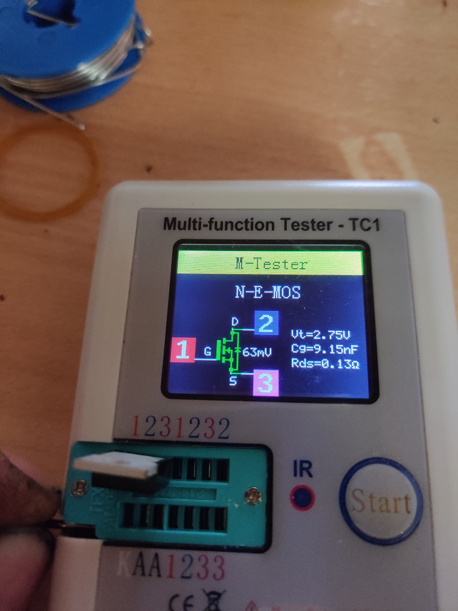

von Sven W. (sven501)

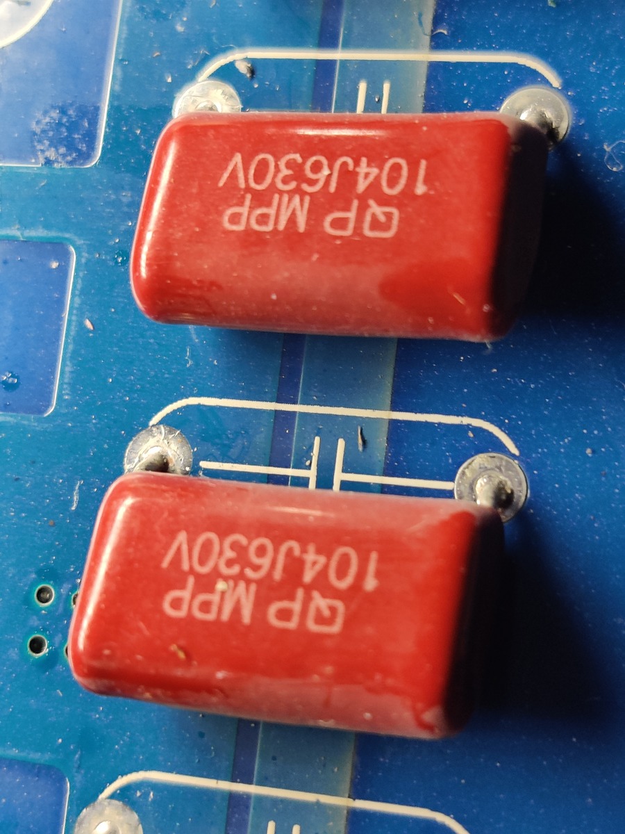

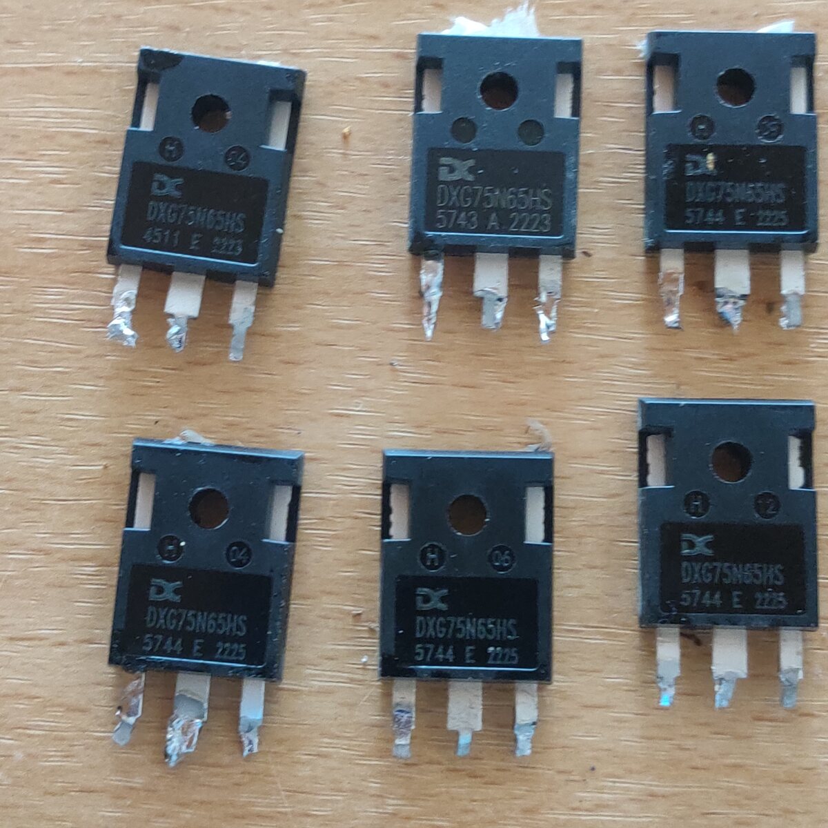

(Update),links Oben ist das IGBT defekt.Eines von 6. Die Frage ist
nur,"Warum verursacht der nun einen Kurzschluss?". Oder ist da
vielleicht eines von den 6 roten Kondensatoren Defekt?. Hoffe mal nicht
das die Steuerplatine etwas hat. Ich Messe weiter.
Sven W. schrieb:
> Hoffe mal nicht
Das kommt auf das Schadensbild des IGBT an. Wenn der nicht nur von E zu
C einen Kurzschluss hat, sondern auch zum Gate, dann ist der Treiber
zumindest in Gefahr.
Die Kondensatoren sind eher unverdächtig.
Oha,das ist der Fall. Aber das dann gleich so ein schaden entstanden
ist?. Die Wasserpumpe die ich angeschlossen hatte zog nicht nur Wasser,
sondern auch den kompletten Saft aus dem Wandler.Normal Schalten die
Teile ja ab, wenn die Leistung nicht reicht und nicht mehr zu Verfügung

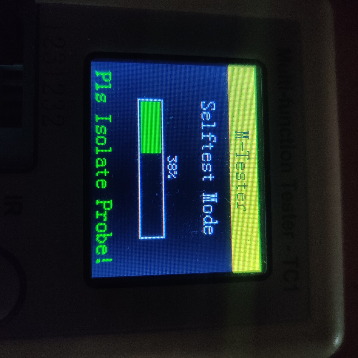

steht. Habe einen 2. China Wandler zum testen da, aber der hat einen
Reset Knopf. Sieht man ja auch auf dem Tester, der Schaft es nicht mal
mehr den IGBT zu prüfen, der Haut gleich einen Kurzschluss rein. Ich mag
zwar solche Fehler suche, aber wenn ich soviele SMD`s, Ic`s sehe, ja da
wird das ganze dann etwas kompliziert.Egal, ich gebe nicht auf, mal
schauen wie weit ich ohne Ozi... komme. Ein Russischer Tüftler hat es in
einem YT Video auch mal probiert so ein FCHAU zu richten und er war am
verzweifeln. Sehr lustig wenn er die Nerven verliert und sich über das
Teil aufregen tut. Mein Opi sagte immer," Geduld ist Tugend", also nicht
aufgeben 😉😃
von Lu (oszi45)
Wasserpumpe und Anlaufstroooom = ganz viel Strom! Bestell Dir schon mal
einen Eimer Ersatztransistoren. Einschaltstrombegrenzer nützt in dem
Fall auch wenig, da ausreichend Leistung gebraucht wird, um die evtl.
10m stehende Wassersäule zu überlisten. Das schafft nicht jeder billige
Wechselrichter.

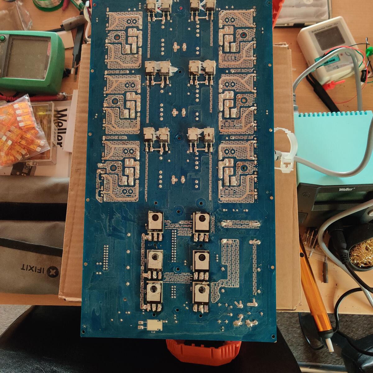

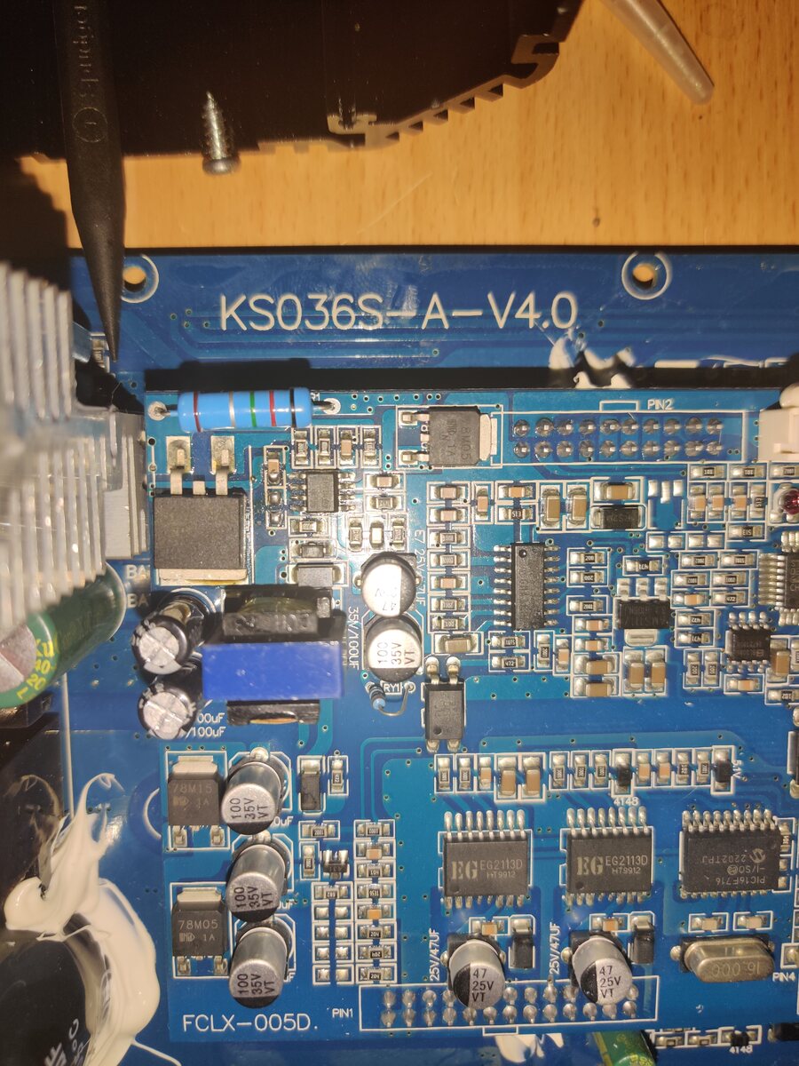

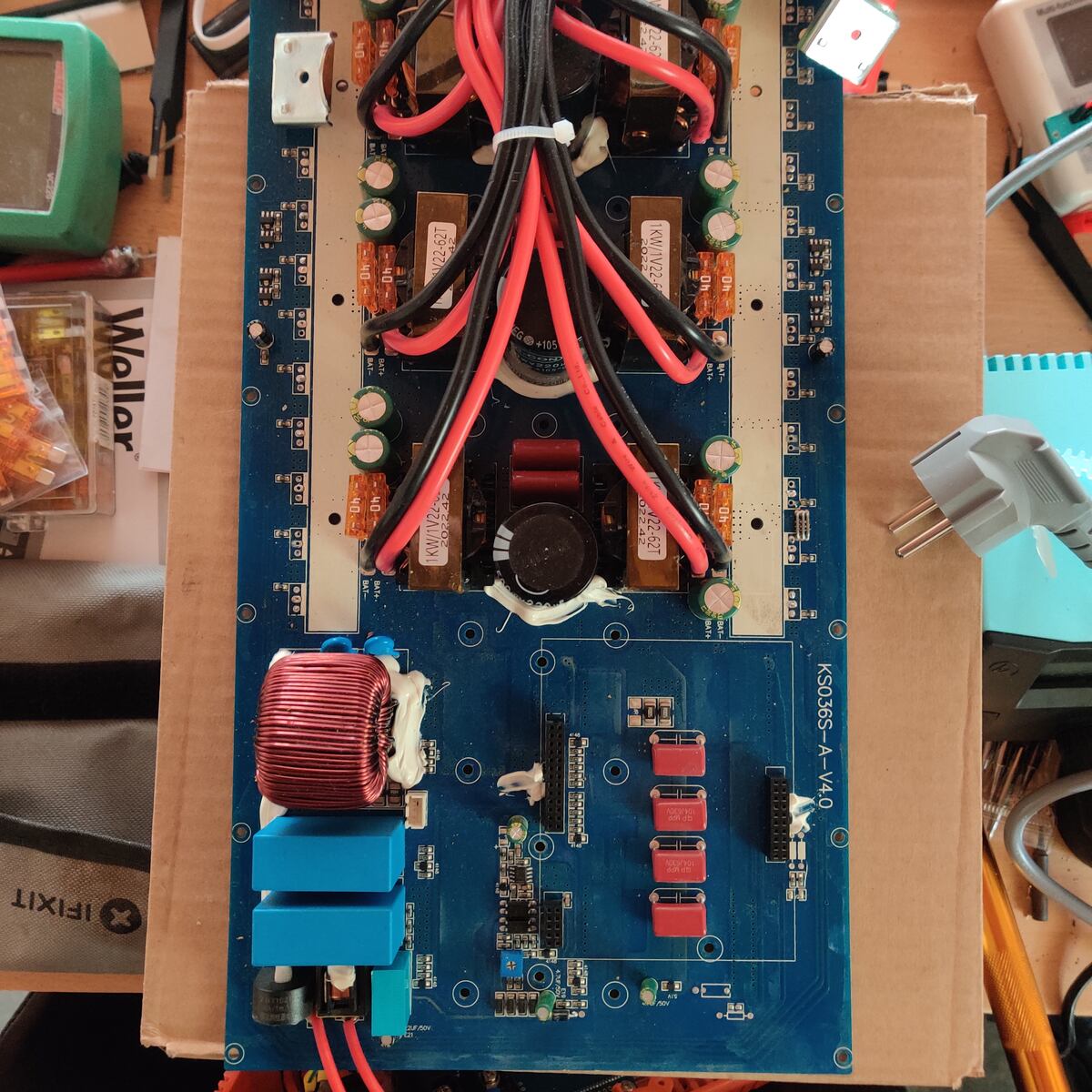

Hier mal Bilder von oben und unten. Legt man beide übereinander und
stellt bei dem oberen Bild dann die Deckkraft etwas herunter, sieht man
den Weg der Bauteile ( bei manchen).
