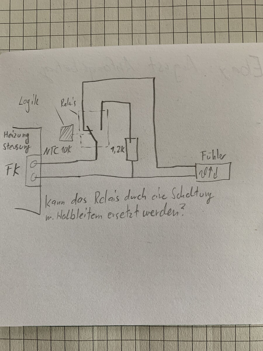

Hallo zusammen, ich hoffe ihr könnt mir helfen, da ich aktuell auf dem
Schlauch stehe.
Einleitung:
Ich habe eine Buderus Logamatic 2107. Neuerdings wird der Heizpatrone
das Wasser im Pufferspeicher mit überschüssiger Energie erhitzt. Wenn
der Brauchwasserspeicher der Heizung unter 50 Grad fällt, schalten sich
Brenner und Umwälzpumpe zeitgleich ein, da die Temperatur im Kessel
unterhalb einer gewissen Schwelle ist. Über ein 3-Wegeventil zieht sich
die Pumpe das heiße Wasser vom Puffer, um das Brauchwasser zu erwärmen.
Leider lässt sich der Brenner nicht sperren, also ist die Idee, wenn
((Puffer > (Brauchwasser + 5°C)&& TBrauchwasser <52°C) Pumpe an aber
Brenner aus. Dies ließe sich durch einen 1,2KOhm Widerstand am
Kesselfühlereingang realisieren.
Problem:
Wie kann ich es schaltungstechnisch realisieren, dass ich bei gesetzter
Bedingung von oben den NTC Widerstand am Fühlereingang wegschalte und
einen Festwiderstand mit 1.2K dort ranschalte? Über Relais ist sicher
die einfachste Lösung aber kann man das auch ohne Kenntnis der internen
Schaltung der Heizungssteuerung mit Halbleitern realisieren?
Bei einem ersten Test mit 1,2K ist die Pumpe angelaufen, der Brenner
jedoch aus geblieben. Das entspricht dem gewünschten Verhalten.
Besten Dank für eure Hilfe!
Besser nicht. Du kennst ja den internen Aufbau der Steuerung nicht und
weisst nichts über die DC Verhältnisse am Fühler. Also ein 2xUM Relais
benutzen, damit gibts keine Probleme.
Da hier null Leistung geschaltet wird, nimm am besten eines mit
Reedkontakten oder zumindest eines mit Goldkontakten.
Viele normale Relais benötigen nämlich einen Mindeststrom um die
Kontakte zu 'putzen'.
von Michael B. (laberkopp)
Tom schrieb:
> Problem:
Möglichst nicht, weil dann kurze Zeit gar nichts angeschlossen ist und
das die Steuerung als Fühlerkabelbruch interpretieren kann und in
Störung geht.
Schalte zum NTC nur einen Widerstand per Relaiskontakt hinzu, der den
Wert in die richtige Richtung verändert (niederohmiger für heisser),
egal ob da nun 0.8 ode 1 oder 1.2k draus werden (Gesamtwiderstand wird
abhängig von der Temperatur bleiben, aber eben nicht mehr 30, 40, 50
sondern 70, 8, 90 GradC entsprechen obwohl nur 30, 40, 50 sind).
Ja, statt (Reed) Relais kann man auch PhotoMOS oder Optokoppler nehmen,
aber warum sollte man sich das Leben schwerer machen (Polarität
beachten) als nötig.
von Marcel V. (mavin)
Wenn man weiß welche Spannung am Fühler herrschen, dann hätte ich keine
Schmerzen damit, einen CD4066 einzusetzen.
Das kann nur einer empfehlen, der keine Ahnung hat.
Woher möchtest du denn den Massebezug holen? Woher die Speisung? Und
weisst du nicht, das der 4066 nur Schliesser hat? Wenn überhaupt, müsste
es ein CD4051/52/53 sein, aber die grundsätzlichen Probleme bleiben.
Michael B. schrieb:
> PhotoMOS oder Optokoppler nehmen, aber warum sollte man sich das Leben
> schwerer machen (Polarität beachten) als nötig.
PhotoMos SSR wie z.B. AQY irgendwas sind auf der Lastseite normalerweise
ungepolt (und deshalb auch für AC Lasten geeignet):
https://www.digikey.de/de/product-highlight/p/panasonic-electric-works/aqy-series-relays

Marcel V. schrieb:
> Gehirn einschalten!
Gilt besser umgekehrt.
Der CD4066 muß Signale schalten, die zwischen VCC und VEE liegen, sonst
funktioniert er nicht. Aus der Heizung kommen aber nur 2 Kabel mit
unbekannten Potenzialen raus. Da gibts keine Masse. Und weisst du, ob
die Heizungssteuerung überhaupt netzgetrennt ist?
Ich weiss sehr wohl, das man einen Schalter im 4066 als Inverter
schalten kann und dann einen Wechsler basteln kann, aber das erfordert
immer noch einen Pullup. Und das Problem der galvanischen Trennung
bleibt bestehen.
Also nein, ein 4066 ist keine Lösung, sondern schafft nur Probleme.
PhotoMOS oder Relais vermeiden das elegant und sind anfangs vllt. ein
klein bisschen teuerer aber dann eine Lösung, die keinen Ärger macht.
Ich habe nochmal im DaBla nachgeschlagen, du hast natürlich Recht! Da
hätte ich vorher besser mal mein eigenes Gehirn einschalten sollen.
von Rainer W. (rawi)
Tom schrieb:
> Dies ließe sich durch einen 1,2KOhm Widerstand am Kesselfühlereingang
> realisieren.
Jeder andere Widerstand, der klein genug ist, sollte es doch genauso
tun.
Wie kommst du ausgerechnet auf 1.2kOhm?
Gucken und messen.
> Woher die Speisung?
Notfalls per DC/DC-Wandler
> Und weisst du nicht, das der 4066 nur Schliesser hat?
Um den Brenner zum Verstummen zu bringen, braucht man keinen Umschalter.
Parallelschaltung eines ausreichend kleinen Widerstandes sollte reichen.
Das geht mit einem OptoMOS allerdings einfacher.
von Tom (gerner)
Rainer W. schrieb:
>> realisieren.
> tun.
Klar geht jeder andere auch aber bei 1,2K hab ich 82 Grad und ich laufe
definitiv nicht in einen Übertemp Fehler... Daher 1,2K hatte ich bei der
Hand und passt.
> Gucken und messen.
>> Woher die Speisung?
Grade mal Datenblätter durchgesehen... Beschaltet man die (z.B. LBA716)
einfach nur wie ein Relais^^

von Stephan (stephan_h623)
Ich würde das immer per Relais / Reed-Relais machen.
Widerstand zum bestehenden NTC damit parallel schalten. Widerstandswert,
so groß wie möglich, dass es im Normalfall noch stabil funktioniert.
Einen Sprung um 30 Grad verkraftet die Steuerung sicher besser als einen
kurzzeitigen "Fühlerbruch".
Wenn 1.2k passen ists vermutlich ein 5k NTC. Bei 10k-NTC wären 1.2k
schon > 80 Grad.
Bei 30 Grad hat ein 5k-NTC 4k, bei 60 Grad 1.2k. Da würden 1.8k parallel
reichen.

Habe mich für ein Relais (evtl. Reed) entschieden.
Besten Dank an alle, die konstruktiv etwas beigetragen haben. 😃

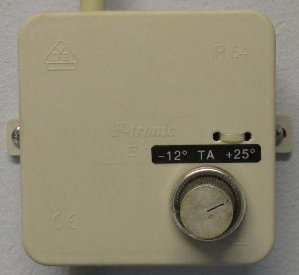

Meine kann sich im Frühjahr / Herbst nicht entscheiden, den Heizkreis
aus zu lassen. Da habe ich, ohne µC, einen Drehschalter in die Leitung
vom Außenfühler eingeschleift.

Zugleich möchte ich aber beim Anlaufen der Pumpe, wenn das Brauchwasser
kalt ist Öl einsparen, daher die Idee mit dem Widerstand.
Ich will den Brenner nicht jedes Mal mit anlaufen lassen bis das heiße
Wasser des Pufferspeichers den Kessel durchströmt.
Entschuldige, bitte, dass ich deine Ausführung nicht verstehe.
