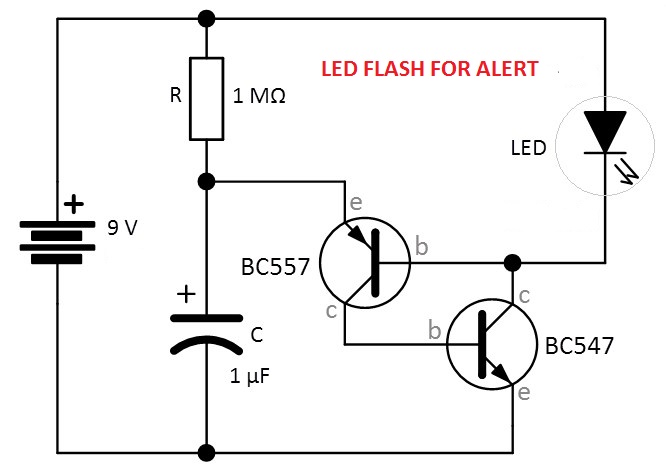

Vorweg: Ich bin im Anfängerstadium, versuche u.A. hier den Einstieg in elektroische Schaltungen.
Also mit 'ner Blinkerschaltung mal angefangen (den 555 Timer wollte ich erstmal beiseite legen, denn damit habe ich es hinbekommen).
Hier Beitrag "LED-Blinker: Welche Schaltung ist das?" verstehe ich den Stromfluß nicht (Bild unter https://www.mikrocontroller.net/attachment/538954/Led-flash-for-alerts.jpg)
M.E. würde die LED nur einmalig leuchten, denn BC557 braucht negative Spannung an der Basis um zu öffnen, um damit R1/C positiv an die Basis von BC547 anzulegen, damit dieser die LED auf GND schaltet (und diede dann leuchtet). Woher bekommt B557 die negative Spannung? Wenn die LED gegen GND liegt, liegt auch die Basis von B557 ebenfalls gegen GND. Das entleert derweil C, wodurch die Basis von BC547 nichts mehr bekommt und BC547 schließt und den Schaltkreis für die LED öffnet, welche dann erlischt. Dabei bleibt es m.E. Die LED würde somit doch nur einmal leuchten, wenn man die Basis von B557 kurz gegen GBD legt.
Wo liegt mein Denkfehler? Würde gerne den Stromfluß hier verstehen...
Darin, zu glauben, dass jeder Scheiss aus dem Internet was taugen würde.
Die Schaltung ist ein stille Post Ergebnis, sie wurde so oft von Ahnungslosen abgezeichnet, bis sie keine Ähnlichkeit mit dem Original hat.
Die beiden Transistoren bilden einen programmierbaren Unijunction-Transistor. Hier im Schaltplan rechts:
https://www.eevblog.com/forum/projects/discrete-low-voltage-flashing-led-circuits/
Der 1uF wird bei dir über den 1MOhm so lange aufgeladen, bis von E nach B des BC557 Strom fliessen kann.
Tut es in der Schaltung aber nicht (zuverlässig).
Im verlinkten Schaltplan siehst du einen Spannungsteiler R7+R8 an der Basis, so dass ab Batteriespannung/2+0.7V doch Strom fliessen kann, über R8.
Dann leitet der BC556, lässt Strom aus dem Elko in die Basis des BC557 fliessen, der schaltet durch wodurch die Basis des BC556 auf Masse statt Batteriespannung/2 gezogen wird und zusatzlich noch Strom durch die LED fliessen kann, bis der Elko auf 0.7V entladen wurde. Dann sperren alle Transistoren und das Spiel geht von vorne los.
Bei deiner Schaltung gibt es aber keinen LED Vorwiderstand und keinen Widerstand der den Entladestrom durch die Transistoren begrenzt.
Mit Pech geht also beim ersten Blitzen die LED kaputt, oder einer der Transistoren. Falls sie überleben, zieht der eingeschaltete BC547 über die LED die Batterie fast in den Kurzschluss, die Klemmenspannung an der Batterie sinkt bei 1A auf 0.4V+ULed also ca. 3V ab.
Warum funktioniert die Schaltung trotzdem manchmal ? Es fehlt zwar der Spannungsteiler (R7+R8) aber durch den noch ausgeschalteten BC557 fliesst Leckstrom der durch den BC547 um ca. 500 verstärkt wird so dass ein paar uA durch die LED fliessen wodurch sich über der LED vielleicht 1.5V einstellen, also 7.5V an der Basis des BC557 so dass ab einer Elkospannung von 8.2V doch was los geht.
Vielleicht.
Denn diese Nebenwerte der Bauteile, wie Leckstrom, sind nicht definiert sindern eher Zufall.
Die Schaltung braucht auf jeden Fall einen Vorwiderstand vor der LED (z.B. 470R), einen Widerstand wie R8, vielleicht 470k, und einen Widerstand im Emitterkabel des BC557, vielleicht 47k.
Aber im wesentlichen sollte man solche Murks-Schaltungen meiden.

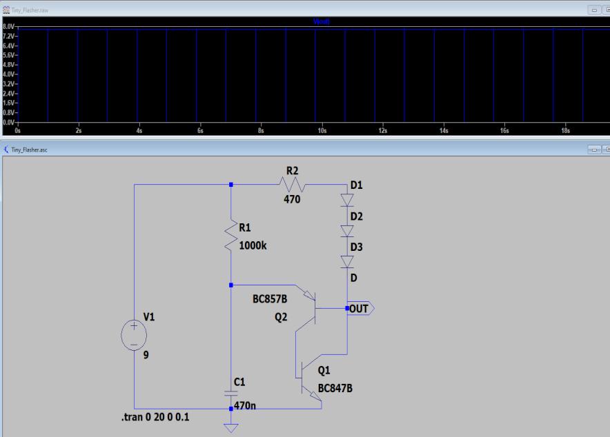

Schwingt aber in LTSpice zuverlässig an, wobei man es eher als Blitzschaltung bezeichnen sollte. Vorwiderstand ist hinzugefügt, nur mit der LED in LTSpice komme ich nicht klar, deswegen die 3 Dioden in Serie. Modifiziert auf etwa 1Hz.
