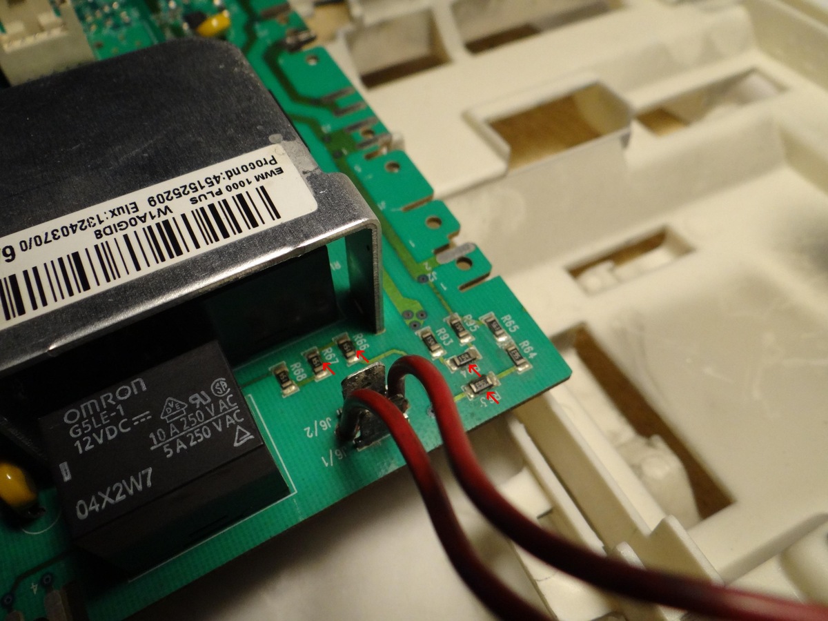

AEG Waschmaschine bleibt nach dem Start gleich wieder stehen E36
OP #7733569
Zunächst siehe hier: Beitrag "Re: Wie ist der Widerstandswert für "K10" ?"
Der Fehler E36 lässt (wahrscheinlich) auf einen Kriechstrom schliessen und nachdem ich die hochohmigen (ca. 0,5M Ohm) SMD Widerstände gereinigt habe, die jeweils Signalleitungen zum Controller (uP) darstellen scheint es zu funktionieren.
Die Widerstände waren in diesem Bereich mit Fluxer oder Fett verklebt, siehe Pfeile im Bild.
Vielleicht ist/war dieser Fehler dann auch luftfeuchteabhängig, weil ich schon ewig nach diesem Defekt fahnde. Mal sehen ob es das endlich war.
