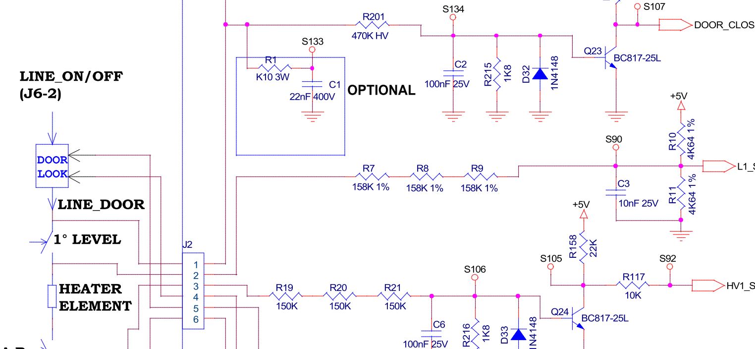

bei unserer Waschmaschine ist ein RC-Glied verbaut und ich bin mir nicht
sicher was das für ein Widerstand ist.
Soll K10 bei R1 0,1 Ohm sein? Oder 10 Ohm? An anderer Stelle ist ein 100
Ohm im Schaltplan, da steht "100Ohm"  als Bezeichnung für 100 Ohm. Sonst
eben K für Kilos.
K10 wären erst einmal 100 Ω. Könnte ja durchaus auch passen. 100R ist
üblicher, aber gerade bei kleinen Widerständen nimmt man ja auch bspw.
R10 für 0,1 Ω.
Einfacher wären die Schaltpläne natürlich, wenn man gleich richtige
Zahlen dran schriebe. ;-)
von Chris K. (kathe)
Zeig mehr vom Stromlaufplan. Was ist das "Optional" Konstrukt und wo
geht S133 hin?
Ansonsten R1 K10 3W hört sich nach 0,1 kOhm an mit 3 Watt belastbarkeit.
Sicherungswiderstand für das C Netzteil da 22nF 400 V?
Wie gesagt der Auschnitt aus dem Stromlaufplan ist zu klein.
Und wenn der R1 defekt ist hat es sicherlich noch mehr in den Bauteiltot
gerissen.
ack - I accept that also, if really nothing else before the K-Key.
von Michael B. (laberkopp)
Nein, 100, sind schliesslich 0k1
von Jens G. (jensig)
Wozu? Er wollte doch (vorerst) nur wissen, was K10 bedeutet ...

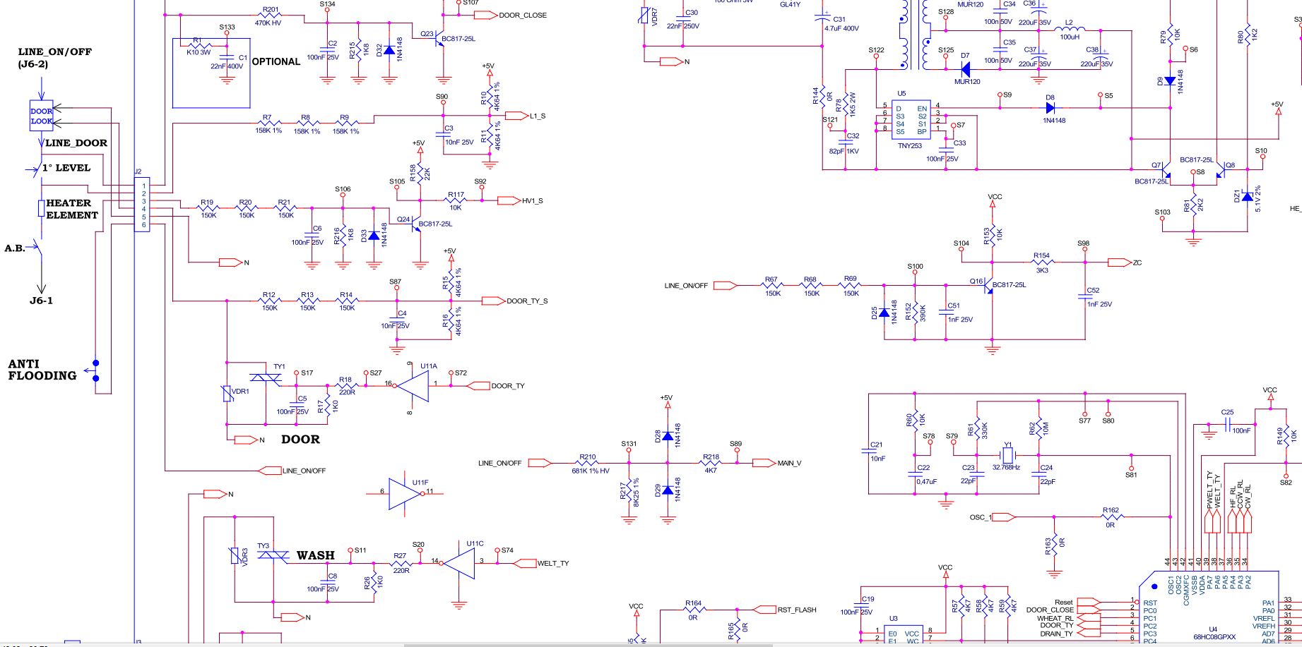

von Wolf-Dietmar P. (wodipo)
Danke euch für's Mitüberlegen.
Die Waschmaschine startet nicht mehr zuverlässig. Teils muss man 100x
an-ausschalten bis sie läuft. Sie zuckt nur kurz beim Einschalten und
das war's.
Dieser Effekt wird immer stärker und es ärgert mich, das ich es nicht
reparieren kann. Elkos, Relais und Perpherie ist in Ordnung.Fehlercode
ist immer E36 (AEG).
Dieses RC Glied will ich jetzt nachrüsten, weil es im Schaltbild
angegeben ist und als Signaleingang zum uP geht.
Vielleicht ist es ein Kontaktprellen vom Türschloss oder ähnlich was die
Maschine sofort abschalten lässt.
Der Kondensator liegt an 230V.
Der iwenzo Beitrag ist von mir.
Der TNY ist ok. Sie schaltet nicht komplett ab, sie zeigt nur andere
LED's an für die einzelnen Stufen und ist dann "aufgehängt".
"Überhitzungsschutzdruckwächter" was soll das sein.... ;) Ich versteh es
nicht.
Den Druckschalter habe ich überprüft und auch getauscht. Ein Kriechstrom
an der Heizung liegt auch nicht vor. Habe sie trotzdem auch schon
getauscht.
Wasserzulauf ist sicher ok.
Mal bricht es nach 1 Sekunde ab. Läuft durch mehr Versuche auch weiter
(zB im Wasserzulauf) und bricht dann wieder ab.
Das Tolle ist, wenn die Maschine einmal durchgelaufen ist, geht das
Starten wieder zuverlässig. Dann steht sie unbenutzt rum und zickt dann
wieder.
Also die wenig einleuchtende Frage, welches Bauteil kann so ein
Verhalten haben und immer wieder erneut ohne Zutun Probleme machen ...
Fehlermeldung E36 ist der einzige Hinweis.
Manchmal kommt auch E53 (Motorelektronik)
Ich vermute eine ungewollte Abschaltung durch die Kontrollleitungen,
vielleicht durch Alterung, deswegen die Idee Spannungsspizuen durch das
RC Glied zu dämpfen.
