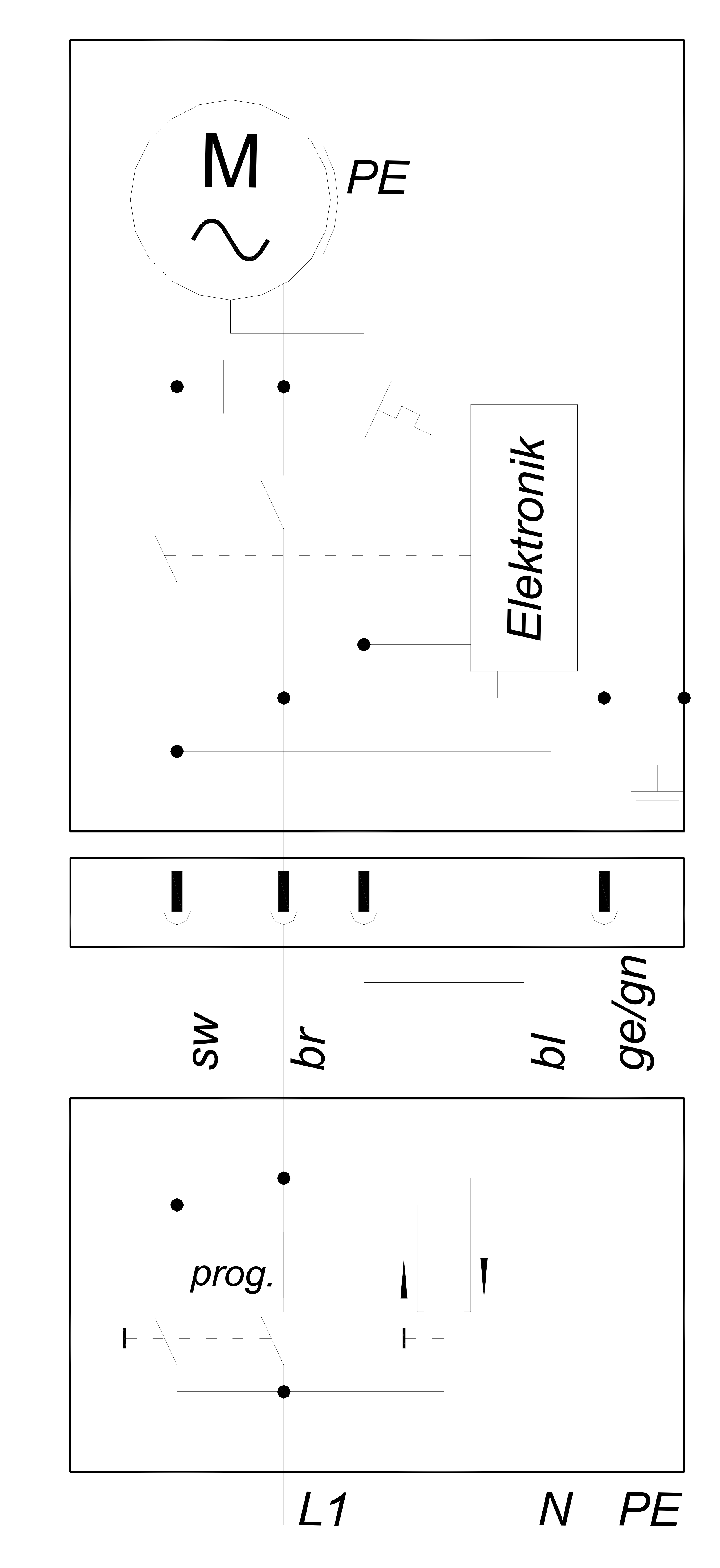

Motor laut Unterlagen ein "Somfy Orea WT", der offenbar die obere Endstellung über Drehmoment/Stromsensorik erkennt und die untere Endstellung angelernt bekommt, also tatsächlich irgendeine Wegmessung macht? Komisch, daß der aber dann trotzdem klassisch über vier Leitungen angesteuert wird - PE, N, und zwei L für die Drehrichtungen. Noch komischer, daß die Programmierung teilweise über gleichzeitiges Betätigen der beiden L geschieht? Ok, es ist noch die Rede von einem ominösen "Somfy Montagekabel WT". Frage : Kann hier jemand Licht ins Dunkel bringen?
Die Steuerung ist wie gesagt eine Somfy Soliris Uno, so heute nicht mehr lieferbar, das Nachfolgemodell wäre Somfy Soliris Smoove Uno. Wäre für ca. 180€ zu bekommen. Damit könnte ich dann den Windmesser mit Sonnensensor, von dem aus Festverdrahtung in die UP-Dose der Steuerung führt, genauso weiterbetreiben. Sturmschutz wäre gesichert. Frage : Weiß jemand, ob das dann vom Träger-/Kontaktmodul in der UP-Dose aus wenigstens plug and play Ersatz wäre? Verständnisfrage : Diese Steuerung steuert den Motor ganz normal über interne Relais mit den beiden L an, der Motor benimmt sich also trotz seiner eigenen Programmierbarkeit wie ein ganz normaler?

Der Somfy WT meldet nix zurück, der behält die Weginformationen für sich. Lediglich die RS100 lassen sich per Computer auslesen, bringt aber im Alltag nix.
Die Relais in der Steuerung können mit nachgeschaltetem Trennrelais ohne eigene Phase sogar 2 Motore steuern, solange es sich bei der Größe um "handelsübliche" Maße handelt. Erst ab 70Nm Motor wäre ein Trennrelais ohne eigene Phase empfehlenswert.
Wenn das eine alte Soliris mit haptischen Tasten und Potis für die Empfindlichkeit ist: Modul raus, neues Modul rein, sofern die Klemmplatte noch ok ist. Ist es eine neue Soliris mit Display und "flachem" Bedienteil, muss der ganze Einsatz getauscht werden.
Du kannst jetzt: A: Bissl Geld in die Hand nehmen und die Steuerung in 20 min tauschen.
Oder B: 8 Wochen rumbasteln bis es wieder läuft.
Wenn du bei Somfy bleiben willst weil noch Rollläden vorhanden sind: Smoove Uno iO A/M Dazu Wetterstation Soliris iO
Das Ganze wird dann per Funk gekoppelt, mit den Daten der Wetterstation kannst du dann auch noch Dachfenster und Rollläden steuern.

Die Endlagen sind im Motor gespeichert. Die WT können dann noch unterschiedlich eingestellt werden, wie sie sich bei erreichen der Endlagen verhalten sollen.
IMMER drauf achten, das man nur eine Richtung gleichzeitig steuert. Durch Saft auf beiden Richtungen zur selben Zeit kommt man in den Einstellmodus oder resettet ihn komplett. Kann dann in einem unbeaufsichtigten Moment die Markise komplett schrotten.
Bei 7m Wellenlänge dürfte mindestens ein 50Nm Motor verbaut sein. Sollte aber eigentlich aus den Unterlagen der Markise ersichtlich sein.

Habe schwer vor, das zu vermeiden :-) In der Betriebsanleitung hatte ich das mit dem gleichzeitigen Betätigen fürs Programmieren schon gelesen und mich gewundert, damit schrottet man den Motor doch unmittelbar?
Ich habe leider nur die Betriebsanleitung, die für die ganze WT-Reihe gilt - Information über das konkret verbaute Modell nicht. In der damaligen Rechnung des Metallbauers steht nur "Markise mit Motor"...
#7734108
Motoren mit mechanischer Endlageneinstellung schrottest du mit gleichzeitig hoch+ runter. Bei den WT ist noch ne Elektronik dazwischen.
Einstellkabel brauchst du NICHT!
Anleitung ist für alle WT Rohrmotoren gültig.
Du solltest einen Fertigungsauftrag zur Markise bekomme haben, wo aucv Stoffmuster und -maße, Markisentyp mit Seriennr. und Motortyp draufstehen.
