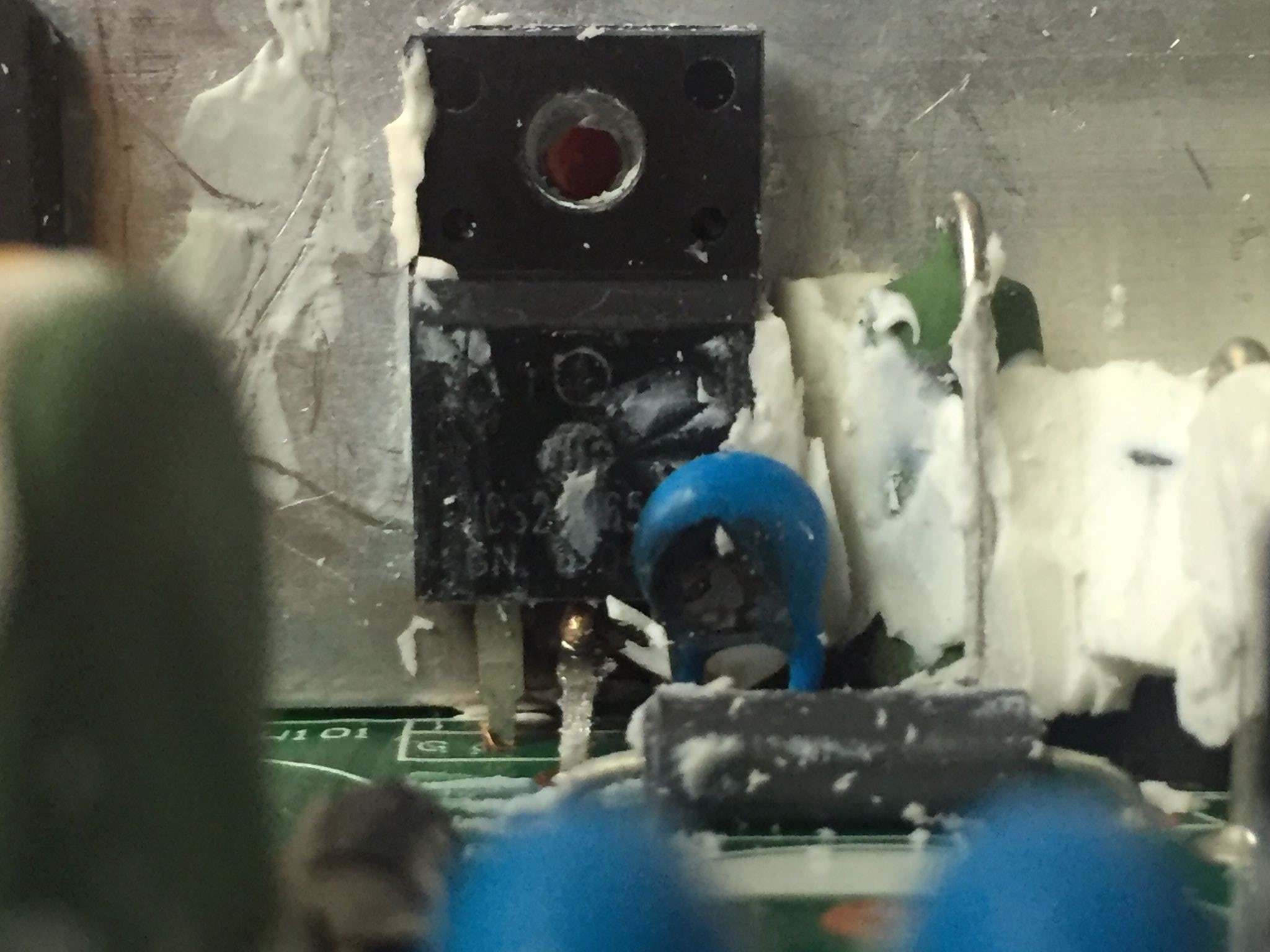

Am MosFET (jcs20n65fh [650V 20A]) klemmte mal ein kleiner Kondensator (Filter...exakt zwischen Drain und Source), der leider beschloss in suizidaler Absicht sein eigenes Gehäuse von sich zu reissen.
Nun war das Netzteil hinüber (die Sicherung flog raus wenn man nur das Kabel in die Steckdose steckte) und ich wurde gefragt ob man dem Abhilfe leisten könne... nach viel buddeln im silikonschnodder fand ich besagten Kondensator...
Dummerweise hat es natürlich die beschriftete Seite getroffen... die letzte Ziffer war (soweit erkennbar) ne eins und das V darunter ist noch zu erkennen; aber ob das ein 100pf 35V oder 470pf 3kV oder 620pf 1kV oder was gaaanz anderes ist kann ich leider nicht wirklich herausfinden.
nehmen wir mal an ich würde sagen wir 100pf bei 1kV einlöten, mangels Information; meint ihr eine falsche Kapazität wäre fatal? (Am Ende ist es ein Audiogerät... hätte das vllt Störgeräusche zur Folge) Gäbe es eine Möglichkeit das irgendwie herauszufinden?
Ich wär für Tipps dankbar
Ist der Kondensator auf der Primär- oder auf der Sekundärseite verbaut?
Doch wohl eher auf der Primärseite; der Mosfet schaltet gleichgerichtete Netzspannung, d.h. irgendwas jenseits der 300 Volt. Also muss dieser Kondensator mindestens diese Spannungsfestigkeit aufweisen, Dein 1 kV ist also gar nicht so daneben.
Was die Kapazität angeht - tja, das kann sicher jemand besser beantworten, der mehr Ahnung von Schaltnetzteilen hat als ich.
Kannst Du auf dem zweiten Bild des von Dir erwähnten Threads (dem hier https://www.mikrocontroller.net/attachment/607760/rueckseite.jpg) einzeichnen, an welcher Stelle der Kondensator sitzt?

H. H. schrieb:
100pF/1kV wäre da recht üblich und passt auch zum Coss des MOSFET.
och das wär ja schön wenn ich mal richtig raten würd. danke
aber klar rechts vom zentralen Gummifuß, senkrecht hoch zu R131
am Gummifuß ist Drain, Source und Gate sind ober- bzw unterhalb von R114 rechts des besagten Gummifußes
ja primär (strenggenommen beides ;)) ist ja nichtnur mit dem Gleichrichter sondern auch der zweiten Sekundärwicklung (nördlich bei D102) verbunden... IC1 versorgung würd ich meinen.
