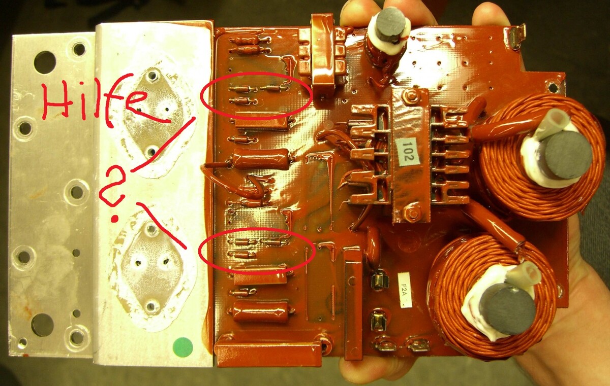

Moin Moin.... Bin neu hier. Vielleicht könnt Ihr mir ja Helfen. Hab ein defektes Bandelin SONOREX 1028 älterer Generation zur Reparatur. Verbaut ist die rk 450b Platine, Siehe Bild. Finde leider keine Infos über die in Reihe geschalteten Dioden (Siehe Bild). Muss Ersatz bestellen. Ich hoffe jemand hat Infos oder sogar einen Schaltplan oder so was. Im Netzt leider nix zu finden. 1000 Dank und liebe Grüße aus Hessen....
#7734786
Das Teil sieht ziemlich zerstört aus. Da fehlen die Leistungstransistoren auf der Kühlfläche, dazu die Feinsicherung und noch vermutlich 4 Kondensatoren auf der Leiterplatte. Musst halt schauen, ob deine vermeindlichen Dioden Farbringe oder einen Aufdruck haben, und die Werte durchgeben. Oder beim Hersteller nachfragen

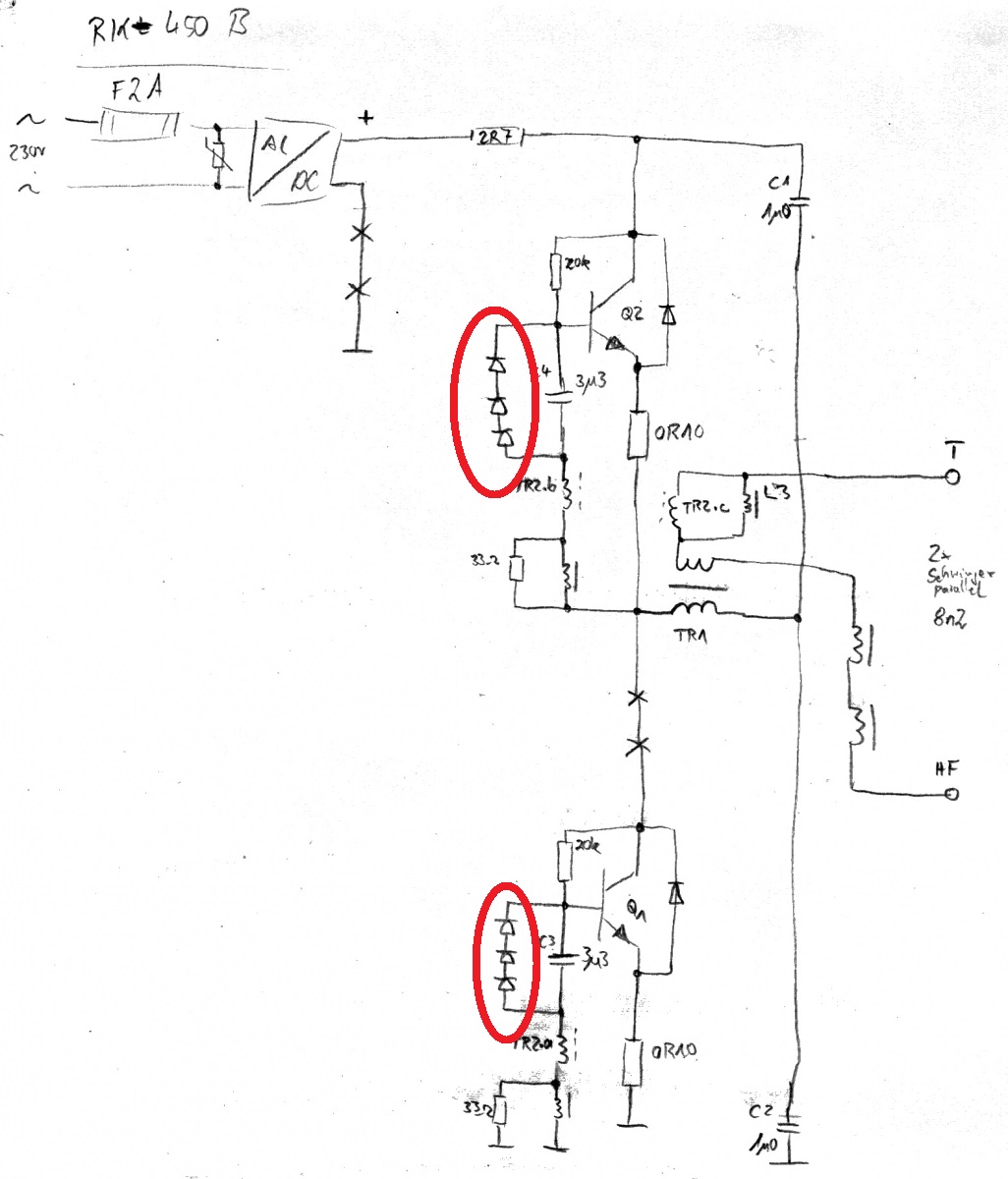

Das war nur ein Beispielfoto aus dem Netz. Alles gut so weit, Hab die Platine schon wieder zusammen. Leider kann man unter dem Lackgedöns nix mehr lesen..... Bei allen 6 Dioden nicht. Meint Ihr es macht echt sinn bei BANDELIN mal eine Mail zu hinterlassen? Das einzige was ich gefunden habe.... (Bild 2) Warum überhaupt 3 Dioden in Reihe?
ein, aber ich glaube mich zu erinnern, dass in diesem Forum ein ehemaliger Mitarbeiter von Bandelin unterwegs war.
Egal, das Ding ist 08/15 Steinzeittechnik, du bekommst Ersatzplatinen mot derselben Schaltung günstig
https://de.aliexpress.com/item/1005006129111954.html
Man muss noch den Schwingkreiskondensator anpassen bis das Ding auf deine Transducer angepasst mit voller Leistung läuft
