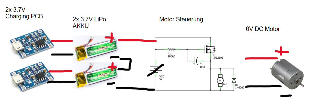

Hallo liebe Alle,
Ich hoffe damit hier richtig zu sein und freue mich über eure fachlichen
Inputs zu meinem Projekt.
Für einen DIY Mini-Staubsauger möchte ich einen 6VDC Motor über eine
simple Motor-Steuerung antreiben, welche über zwei seriell geschaltete
3.7V Akkus versorgt werden soll.
Etwas besorgt bin ich bezüglich der beiden Ladeplatinen, welche ich
einzeln an die seriell geschalteten Akkus anzuschliessen gedenke (siehe
Schema im Anhang).
Frage: Funktioniert so das Laden und Betreiben des Motors und habt Ihr
vielleicht eine bessere Idee, wie ich den Motor möglichst einfach
antreiben und per Akku versorgen kann?
Vielen herzlichen Dank für Eure Gedanken dazu.
LG Timon

Deine Zeichnung zeigt eine Reihenschaltung.
Welches von beidem denn nun?

Aber warum? Such doch mal nach "2s Lithium Charger", da dürftest du ein
Modul finden welches die Zellen in Reihe laden und balancen kann.
Wahrscheinlich wird der Minus-Pol der Zelle mit dem GND vom USB
verbunden. Wenn du also beide USB-Lademodule an die selbe Quelle (ein
USB-Ladegerät mit 2 Ports oder ein PC) anschließt, wird die untere Zelle
kurzgeschlossen (schlecht). Du bräuchtest also 2 galvanisch trennende
USB-Netzteile.
von Oliver R. (orb)
Nimm lieber eine passende Ladeelektronik für 2S wie
https://de.aliexpress.com/item/1005005976542467.html
Bei Deiner Lösung brennen die Drähte weg, sobald Du beide USB-Buschsen
gleichzeitig an ein Netzteil anschließt.

Was soll der FET machen? Bei Motor zwischen Source und
Minus entsteht eine Gegenkopplung.
von Monk (Gast)
Mit zwei unabhängigen USB Netzteilen geht das. Volle Akkus haben aber
8,6V nicht 6V. Das wird dem Motor nicht gut tun.

Danke für den Hinweis. Habe es korrigiert. Sollte natürlich eine
Reihenschaltung sein, um genügend Spannung für den Motor zu haben.

Und was soll der MOSFET da machen?
von Jens G. (jensig)
In diesem Falle nicht, denn der Motor wird durch den Kurzschluß parallel
dazu umgangen, so daß an S immer Massepotential liegt  ...

Da hat er sich halt etwas vertan, mit der Drahtbrücke direkt vor dem
Motor. Selbstverständlich kann man da drauf rumreiten. Ist ja hier so
üblich.
Der Motor bekommt (wenn man den Fehler im Schaltplan behoben hat) ne
steigende Spannung zum „Sanftanlauf“. Der 6V Motor wird dabei ganz
sicher nicht kaputtgehen. Der Fet dürfte etwas warm werden. Mehr als
4-5Volt wird er eh nicht bekommen, je nach U_gs_trsh vom FET.
Zur Frage ansich:
Wie schon bemerkt, sind zwei galvanisch getrennte (USB)-
Steckernetzteile nötig, sonst gibt’s einen Kurzschluß. Kann man sich ja
auch easy aufmalen, dann sieht man das.

Bzgl der Ladeschaltung: Ich habe mir das aufgezeichnet und sehe jetzt
das Problem des kurzgeschlossenen unteren Akkus. Die Ladeschaltungen
werden (wie von Niklas beschrieben) vermutlich den GND vom USB-Ladegerät
und den Minuspol der Zelle verbunden haben, womit bei Verwendung eines
einzelnen USB-Ladegeräts für beide Ladeschaltungen ein KS der unteren
Zelle erfolgt.
Ich werde das Problem mit einer Ladeschaltung für 2S Akkus umgehen,
Danke!
Bzgl des Motorsteuerung-Schemas: Wie von vielen richtig bermerkt gibt es
auf diesem Schema ein Fehler. Natürlich sollte der Motor nicht
kurzgeschlossen sein auf dem Schema. Habe dem Betreiber der Website, wo
ich das Schema her habe, eine Nachricht deswegen gesendet
(https://elektro.turanis.de/html/prj147/index.html#:~:text=maximal%20600mA%20versorgen.-,Motorsteuerung%20mit%20Transistor,der%20N%2DChannel%20MOSFET%20IRF540).
Frage: Hat jemand vielleicht einen anderen Vorschlag, wie ich eine
einfache Motorsteuerung realisieren könnte, welche den Akku und den
Motor schützen?
Vielen Dank und liebe Grüsse,
Timon

Nur, wenn du jede Ladeplatine aus einem einzelnen USB Netzteil
betreibst.
Nutzt du jedoch ein USB Netzteil mit 2 Ausgängen, funkt und raucht es
gewaltig.
Das würde ich also nur so bauen, wenn die 2 Netzteile fest verbunden mit
den USB Ladeplatinen eingebaut sind ind nur der Netzstecker
angeschlossen wird.
Gute Frage. Wohl Langsamanlauf. Bei Verlust von 3V richtig blöde
Konstruktion.
Besser weglassen.
Timon schrieb:
> wie ich eine einfache Motorsteuerung realisieren könnte, welche den Akku
> und den Motor schützen?
Schützen sollte der Murks ? Schütze dich vor ihm.
Richtig ist, dass man die Akkus vor Tiefentladung schützen sollte. Da
deine Ladeplatinen keine DW01A enthalten (die bei Reihenschaltung auch
blöd wären) brauchst du eine 2-Zellen Überwachung.
So was in der Art, 8A dürfte für deinen Motor auch als Anlaufstrom
reichen. Der Motor ist übrigens der allerletzte Billigschrott, eine
Stromaufnahme sucht man im Datenblatt vergeblich.

Lieber Michael,
Danke für deine wertvollen Hinweise.
Ich habe nun einen etwas neuen Ansatz gewählt mit:
Lademodul mit Schutz-Funktion -> 1 Zellen-Batterie 3.7V -> DC/DC Wandler
(Step-Up) auf 6V -> Motor
Das Material sollte morgen ankommen und dann wird gleich mal geteset.
Danke nochmals an Alle für die Inputs. Bin froh hier nachgefragt zu
haben bevor mir das Ding noch um die Ohren fliegt. ^^

Lass diese komische Motorsteuersteuerung weg, bzw. pack den FET
wenigstens auf die GND-Seite. Der vernichtet ja laut Schaltplan grob die
Spannung des 2. Akku.
Dann reicht auch 1 LiPo oder die 2, die du hast parallel.
Spannungswandler kannst dir dann schenken.
Der "Motor" läuft auch mit 3V: "Waveshare 140 DC Kupferbürstenmotor,
Drehzahl 17000-36000rmin, Körperlänge 25mm, 3-6V"
Was spricht dagegen, da gar nichts zu machen und den direkt aus dem 3,7V
