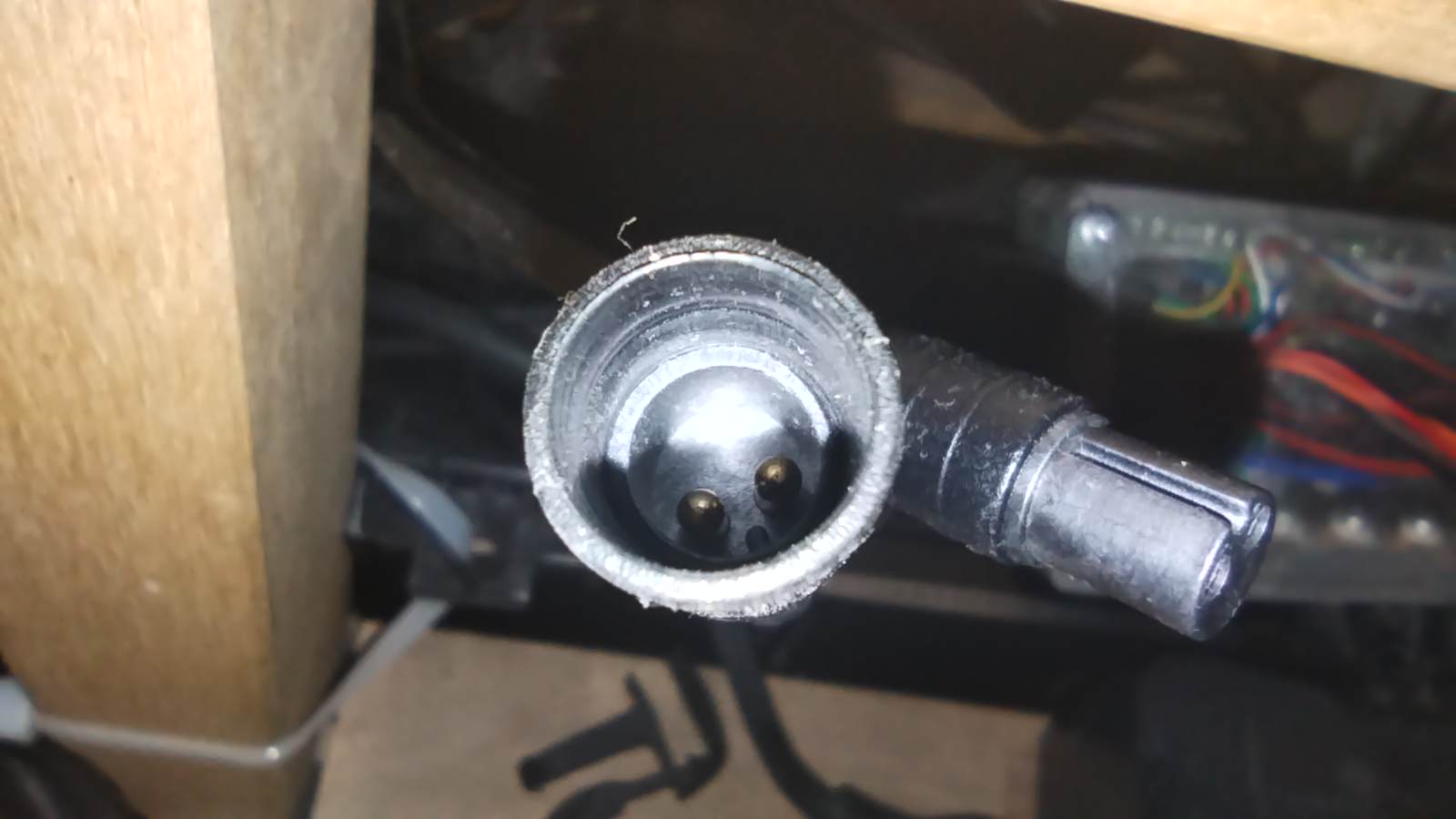

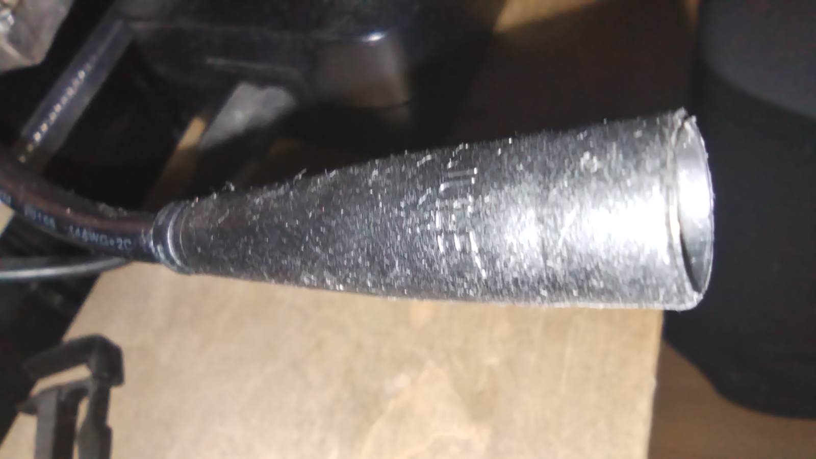

Ich suche das Gegenstück zu diesem Stecker. Es handelt sich um eine weit
verbreitete Buchse von einem üblichen BLDC Controller.
https://yosepower.com/de/products/cable-between-controller-and-battery-with-jst-plugs
Maße innen d7.5 x 9 mm, außen d12 x 19 mm, Pinabstand ca. 4 mm, Aufdruck
JULET

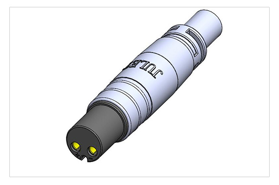

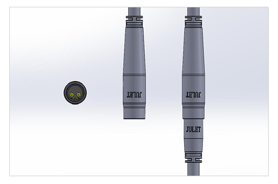

von Alexander (alecxs)
H. H. schrieb:
> Ach wo:
> https://en.julet.cn
Volltreffer. JL-FDY-Z2095AT suche ich! Nur mit dem gendern komme ich
nicht klar. Links ist die Buchse die ich suche, rechts ist der Stecker
den ich habe. Was ist nun male/female?
https://en.julet.c​n/product/64.html

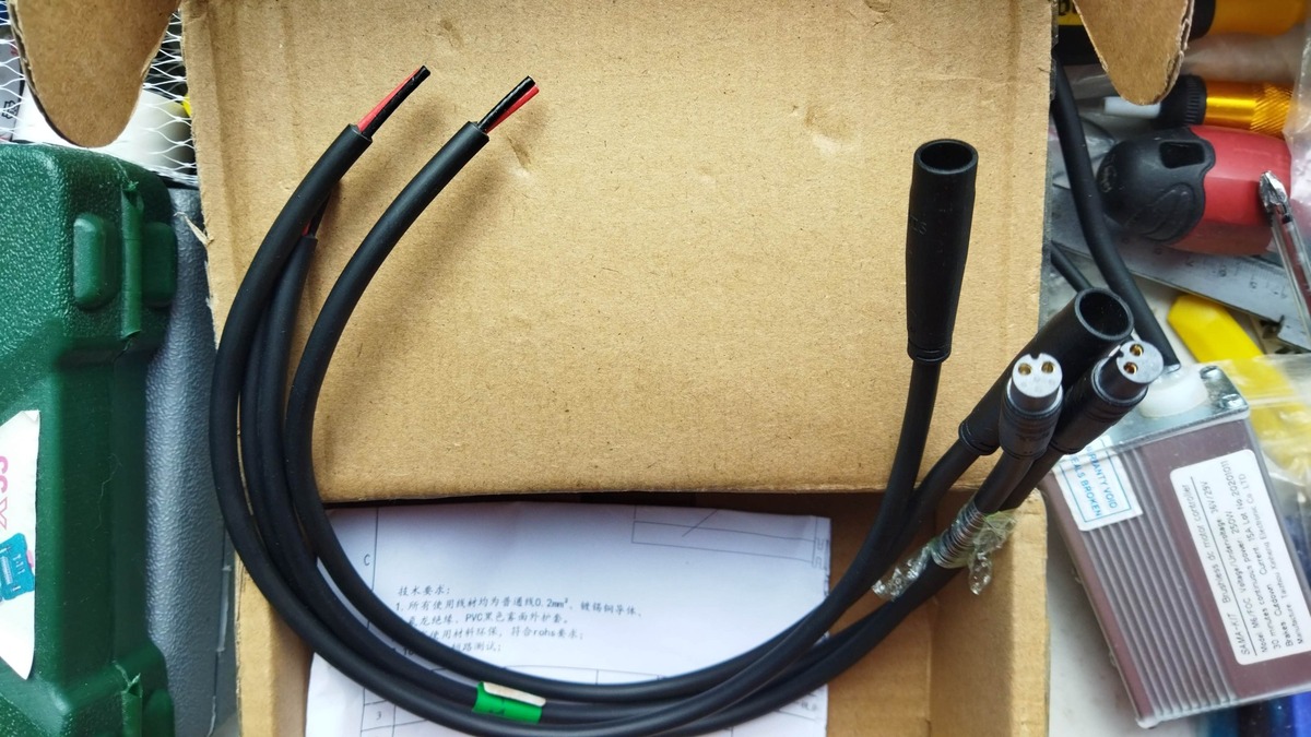

Eine Bezugsquelle hab ich gefunden. Leider 40 € Versandkosten.
https://electricallwheel.com/products/z2095-2-pin-to-xt60-cables
H. H. schrieb:
> Und HIGO fertigt solche Steckverbinder ebenfalls.
Ich habe nun bei YiLianSheng bestellt, die stellen ebenfalls diese
YLS/JULET/HIGO Stecker her.
https://www.ylswaterproofconnector.com
Ich habe ein Set extra bestellt, kann einen solchen Stecker verkaufen
für EUR 10,- weiblich oder männlich.
