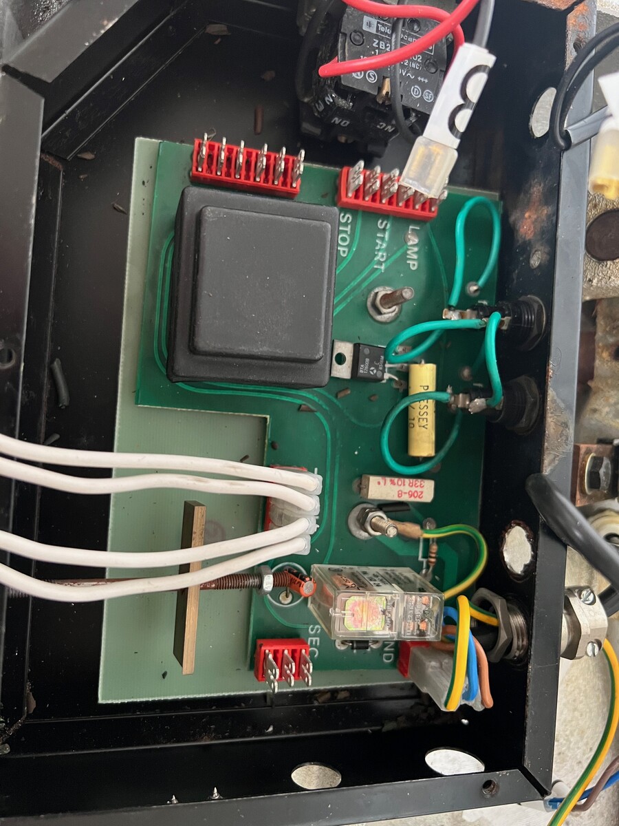

der Motor wird in einer Aufschnittmaschine verwendet. Ich hatten den
Motor zur Prüfung in der Reparatur , der Mantel einiger Kabel hat sich
nahe der Wicklung pulverisiert und führte zum Kurzschluss. leider habe
ich mir die Belegung der Kabel (6 Stück) auf der Platine nicht gemerkt.
Das Typenschild gibt auch nur spärlich Informationen wieder. Es handelt
sich demnach um einen 230V Motor mit 2 Phasen. Aus dem Motor kommen 6
Kabel die ich mit 1-6 beschriftet habe.

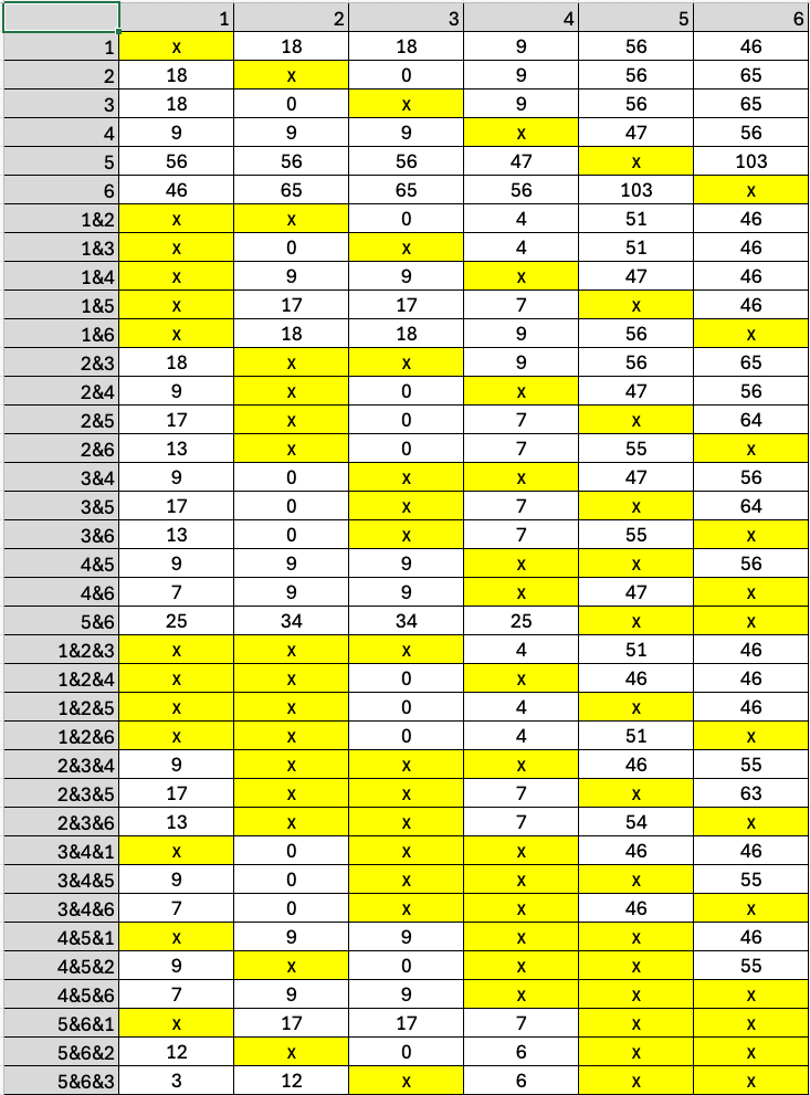

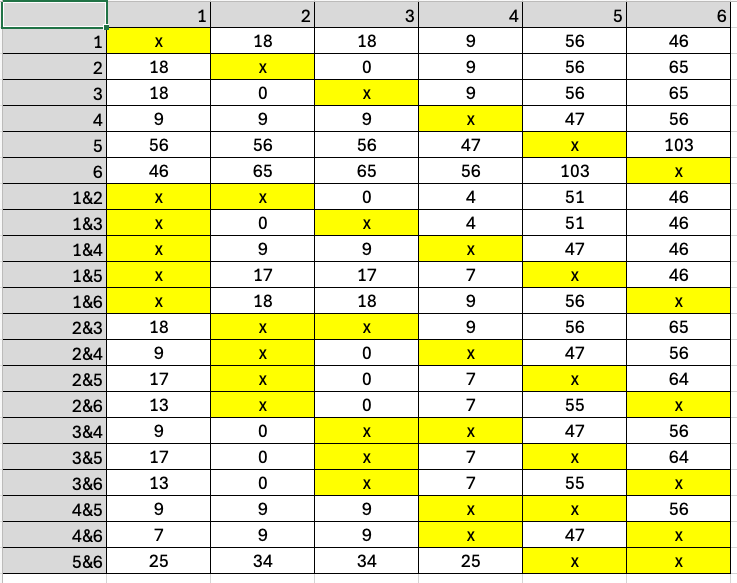

Eine Ohmmessung habe ich mit einem Multimeter durchgeführt (siehe
Screenshot.

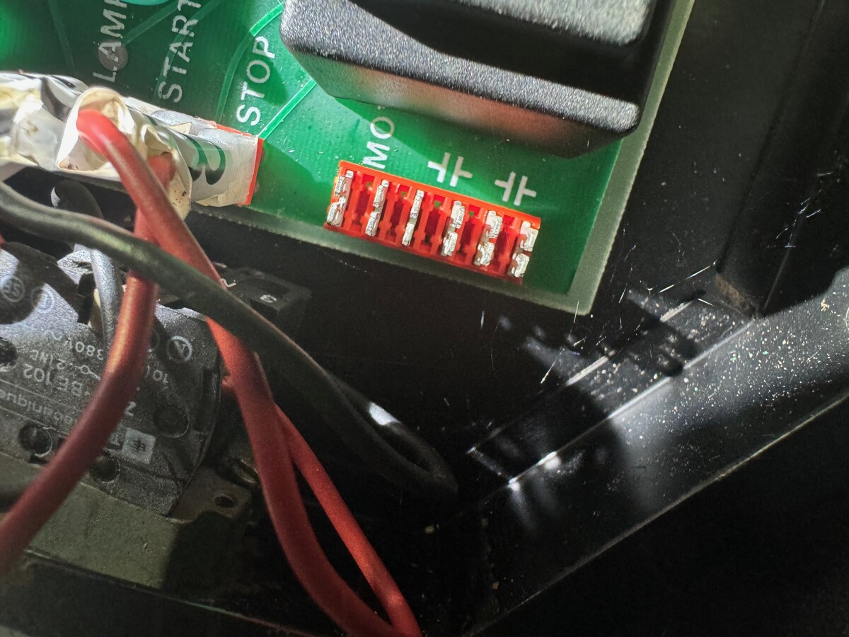

Die 6 Kabel werden auf den Block aufgelegt. Hierbei ist der erste Pin
(ganz links) mit 230 V belegt, direkt daneben der Nulleiter (MO). Dann
kommen die 2 Kondensatoren (10uF 250V).
Aufgrund der Messergebnisse bin ich jetzt ratlos und hoffe das mir einer
von euch weiterhelfen kann. Eine Durchgangsmessung ergibt auf allen
Kabeln einen Durchgang.
Hoffe ihr könnt mir bei der Belegung helfen

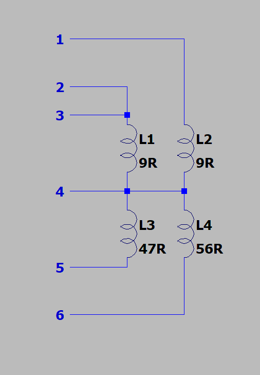

von Sven S. (sstuetzel)
@Michael B. Danke. Kondensatormotor sehe ich auch so. Sind
Anlaufkondensatoren nicht eigentlich größer dimensioniert?
Vermute einen Doppelkondensatormotor, einer läuft im Betrieb mit und der
andere schaltet sich dann ab.
@hhinz, klingt etwas oversized für eine Aufschnittmaschine, aber
vielleicht hat man in den 80 jahren bei Berkel einfach etwas größer
dimensioniert ;-)
Das die Niederohmigen wahrscheinlich zur Hauptwicklung gehören, sehe ich
auch. Aber welche Paare gehören zusammen. Also bspw. 1+4 auf MO, wobei 1
auf die Phase kommt und 4 auf den Nulleiter? Dann 2+3 und 5+6 an jeweils
einen Kondensator oder 2+5 und 3+6?

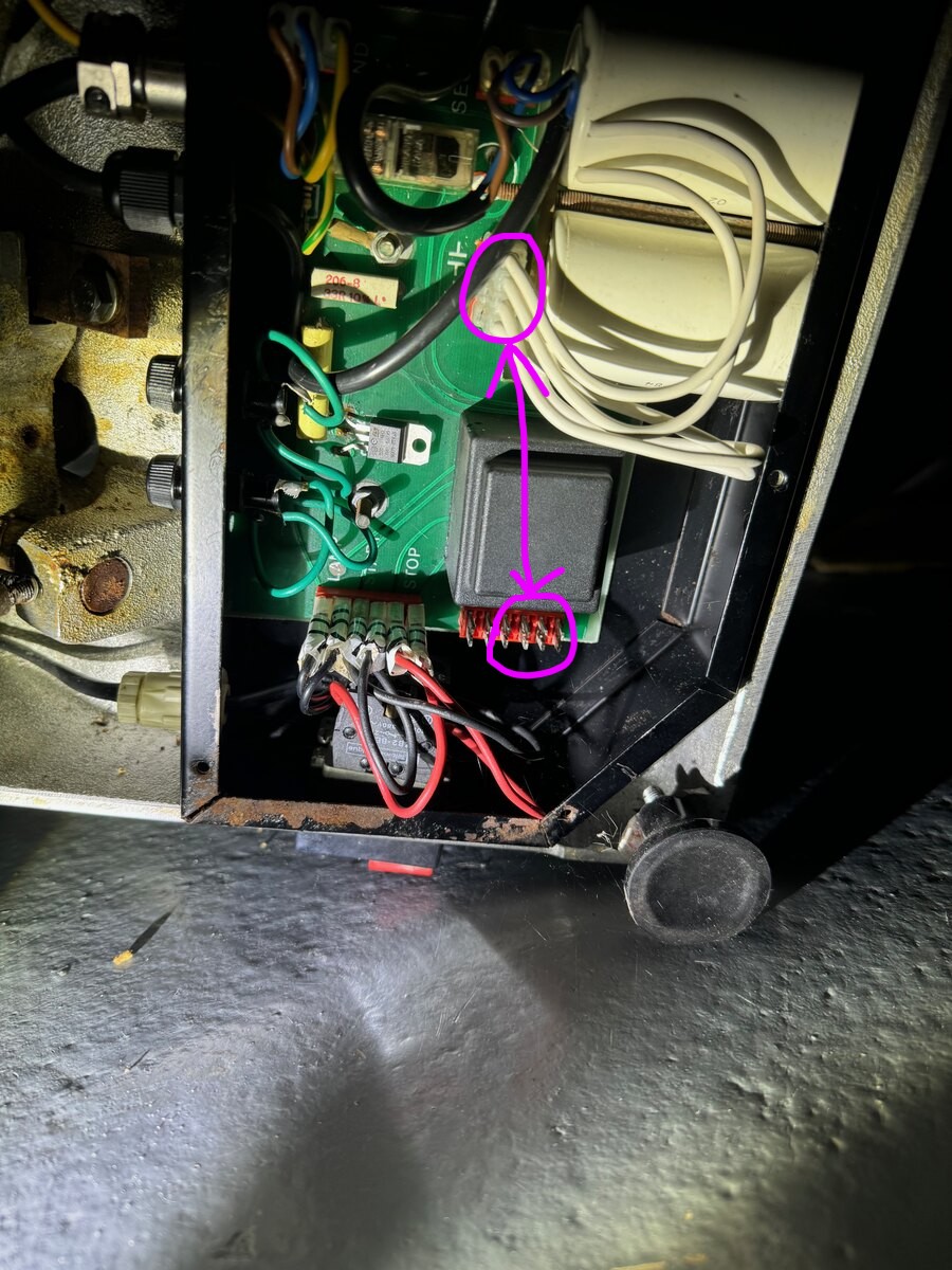

erst einmal danke für die ganzen Rückmeldungen, das ist echt super.
Der Motor hat nur eine Geschwindigkeit und auch nur eine Laufrichtung.
Ich habe mal ein komplettes Foto der Platine beigefügt, vielleicht
bringt das etwas. Am Rand sind 2 Feinsicherungen die haben jeweils 6,3
A.
Ich messe die Widerstände gerne noch mal nach, wobei ich die schon 2 mal
gemessen habe, wenn man sich die Tabelle anschaut 6 gegen 1 und 1 gegen
6... Man kann zwar auch 2 ml murks machen, der wäre aber relativ
perfekt.

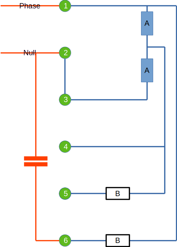

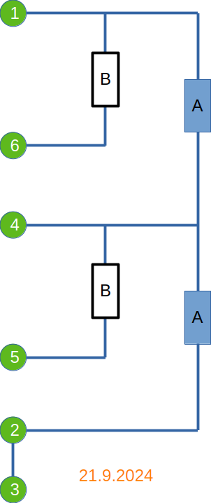

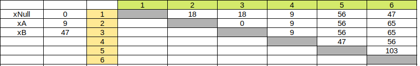

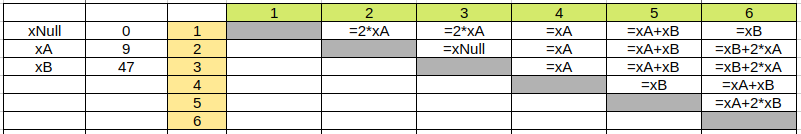

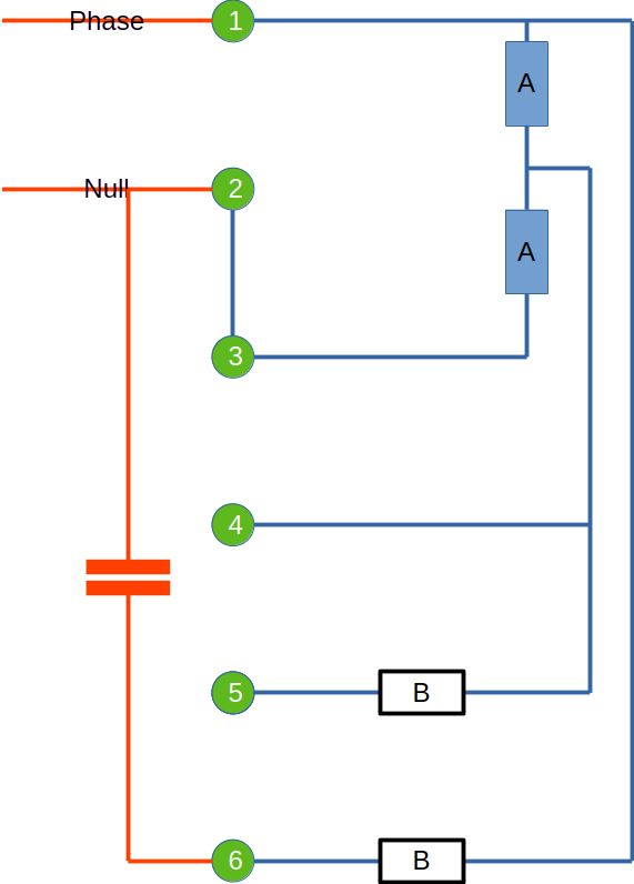

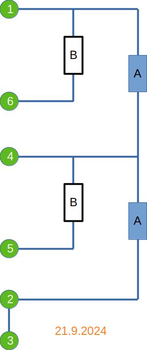

von Giovanni (sqrt_minus_eins)
Hier der Stand der Ermittlungen am Sonntagmorgen.
Es gibt 2 verschiedene Wicklungen Typ A (9 Ohm) und B (47 Ohm) - und die
jeweils 2x.  (BILDER)
* A... dürfte die Hauptwicklung sein
* B... die Hilfswicklung
Das Bild sollte mit den gemessenen Werte übereinstimmen. Wie die 6 Enden
jetzt mit der Platine verbunden sind ist mir noch nicht so klar??
Fortsetzung folgt.
Ich habe noch einmal nachgemessen und kann leider keine Veränderung
messen, ich habe die Tabelle aber mal erweitert und 3 Kabel
zusammengeschlossen und dann gegen die übrigen gemessen, vielleicht
hilft das weiter. Wobei, so wie ich es lese, geht es nun eher darum wie
die Kabel auf der Platine angeschlossen werden.
Die Leitungen auf der Platine von der Kondensatorenaufnahme/Pinblock zu
den Pins für den Motor gehen 1:1 durch. Kodensatorblock von links
1,2,3,4 geht auf Motorblock 6 zu 1, 5 zu 2, 4 zu 3 und 3 zu 4.
Motorblock von links 1,2,3,4,5,6

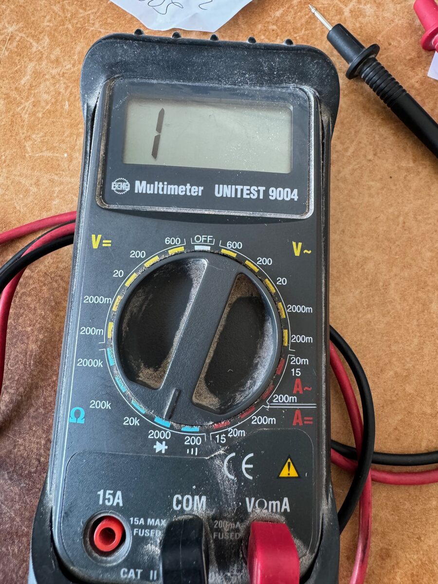

Alles gut, hab das nicht studiert...hier mal das Gerät und die
EInstellung. Ansonsten Kabel gegen Kabel gemessen und bei mehrfachen
entsprechende Brücken zu den Kabeln und dann gegen die restlichen. Falls
ich etwas falsch gemacht habe, gerne wie ich es anders machen soll.
von H. H. (Gast)
Du hast wohl schon richtig gemessen. Es ist einfach nur ein sehr
ungewöhnlicher Motor.

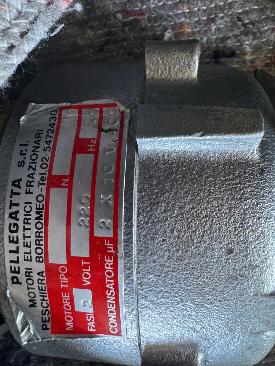

> Hat die Maschine denn ein Typenschild, einen Namen?
Außer dem was ich im Eingang gepostet habe, leider nicht. "Pellegatta
s.r.l Motor Elettrici Frazionari, Peschiera Borromeo -> Fasi 2 Volt 220
Hz 50 ; uF 2 x 10 / V.400" , was ich als 10uF 400V interpretiere, eben 2
davon.
Die Firma gibt es laut Google nicht mehr, zumindest hab ich nichts
brauchbares gefunden. Leider auch sonst keine Pläne o.ä. Wenn jemand da
andere Quellen hat, gerne.

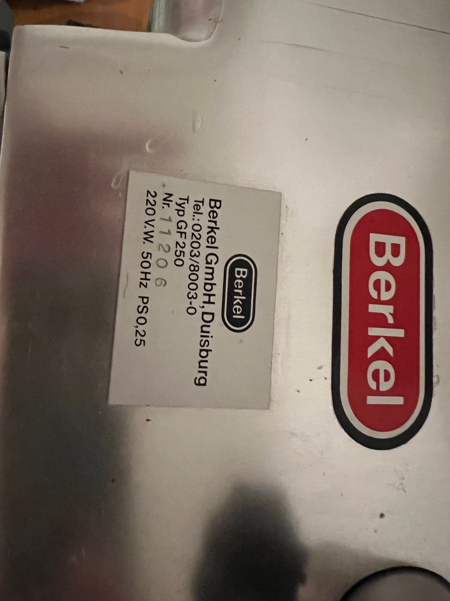

Entschuldige, das macht natürlich Sinn. Berkel GF250 PS0,25 wären dann
183 Watt?
Mal als Denkansatz, kann es sein das im Motor eine Elektromagnetische
Bremse verbaut ist. Macht bei einer Aufschnittmaschine ja Sinn, das das
> 183 Watt?
Dann werden die beiden 47 Ohm Wicklungen wohl Haupt- und Hilfswicklung
sein.
An eine Bremse mag ich bei der Maschine nicht glauben.
Aber was die beiden 9 Ohm Wicklungen da machen, das ist mir nicht klar.

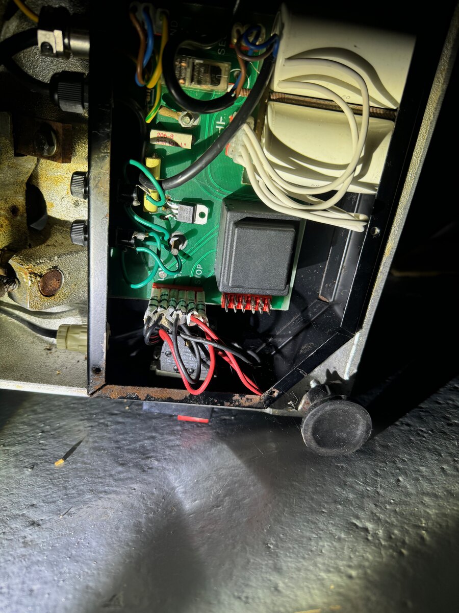

Ich habe nun mal die Pins am Motorblock gemessen (Netzstecker
eingesteckt), An Pin 1 liegt immer 230V an, unabhängig ob Start oder
Stop gedrückt wird. Pin 2 lasse ich jetzt mal aus da Nullleiter. 3,4,5,6
messe ich 0 V. Heißt doch das der Strom "durch den Motor" zu den
Kondensatoren kommt. Die Kondensatoren habe ich mit eine Duspol mal
durch eine Wiederstandsmessung geladen und entladen (Kapazität angelegt)
das funktioniert.

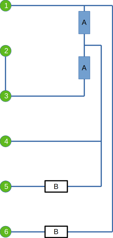

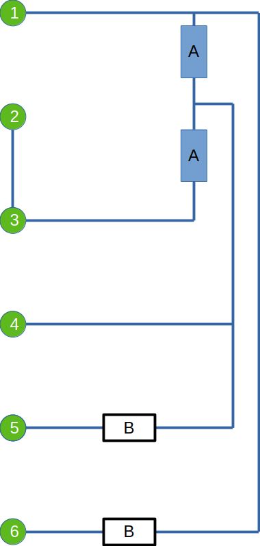

1. Die Messungen der Widerstände sind korrekt (ohne Diskussion)
2. Ein Sondermöbel - hab noch nie so etwas gesehen
3. ein ähnliches Problem gab es schon mal - jedoch ohne Erkenntnis:
https://forum.electronicwerkstatt.de/phpBB/Ersatzteile_Reparatur_Haushaltsgeraete/sonstige_haushaltsgeraete_berkle_gf_250_totalausfall-t138694f61_bs0.html
4. Ist der schwarze Block auf der Platine ein Trafo? Der hat aber  mit
dem Motor nichts zu tun?
Meine Vermutung:
* Wicklungen 9 Ohm sind Hauptwicklung
* Wicklungen 47 Ohm sind Hilfswicklung + Start
* Der "Startkondensator" sollte dann zw. 5-2 geschaltet sein??
Vorschlag für Versuch => Bild  (ohne Startwicklung)
Haftungsausschluss: Keine Haftung für irgendwas!!
Für so einen kleinen Motor ziemlich wenig.

Danke für den Vorschlag, den hatte ich schon ausprobiert, da brummt der
Motor direkt, da ja mit einstecken des Netzstecker direkt 230 V auf Pin
1 anliegen. Ich habe diesmal aber eine Voltmessung an den anderen
Anschlüssen vorgenommen. Also Pin 1 mit Kabel 1 und Pin 2 mit Kabel 2.
Dann habe ich Kabel 3 gegen Null gemessen, da habe ich 0V, bei 4 & 5 115
V und bei 6 230 V. Hilft das in dem Rätsel?

Also die Messung war OHNE Kondensator? Wenn JA, ist klar warum sich der
Motor nicht dreht und nur brummt. Kein Drehfeld - nur Wechselfeld.
Die gemessenen Spannungen sind OK, da die 47 Ohm Wicklung 90° zur
Hauptwicklung liegt.
[man könnte den Motor "Andrehen" dann sollte er laufen und dann müsste
man an der 47 Ohm Wicklung eine Spannung messen]
Warum 9 Ohm = Hauptwicklung: weil größerer Querschnitt, und
Hilfswicklung mit Ko hat eventuell eine höhere Spannung als 230V.

Ich habe nach weiterer Untersuchung festgestellt das auf der Platine,
der Thyistor BTA16-600BW wohl abgeraucht ist, vermutlich beim
Kurzschluss der Motorkabel. Dadurch war der immer geöffnet und somit war
der Schalter quasi gebrückt. Hab ihn ausgetauscht und nun funktioniert
die Maschine wieder einwandfrei. Die beschriebene Reihenfolge der Kabel
habe ich auch beibehalten. Ich hatte noch versucht ob der Tausch von
1,2,6,4,5,3 auf 1,2,5,4,6,3 funktioniert, aber dann läuft der Motor
nicht.
Vielen dank nochmal an alle die hier mitgeschrieben/mitgedacht haben.
von Michael B. (laberkopp)
Sven S. schrieb:
> 1,2,6,4,5,3
Was auch immer das bedeuten soll.
Wenn du an das Bild
https://www.mikrocontroller.net/attachment/645843/Bild.webp
die Leitungen zu Netz (L), TRIAC (N) und den Kondensatoren einzeichnest,
wird es wohl klarer.
(L)
 1--49R--6
9R      10uF
 +-------4
 +--49R--5
9R      10uF
 +-------3
TRIAC
(N)
Konnte man verwenden für 115V/230V Umrüstung.
Es gibt ja noch ein Relais auf der Platine. Schaltet das den zweiten
Kondensator weg ?
> Kondensator weg ?
Hatte die Maschine eigentlich schon wieder zusammengeschraubt, mich
hatte es aber interessiert ob da etwas geschaltet wird.
Beim Einschalten zieht das Relais an, aber schaltet sich dann nicht mehr
ab.
Allerdings hat die Maschine eine Beleuchtung, die mit ca. 26 V
Wechselspannung funktioniert, dafür wird wahrscheinlich der
Transformator sein. Die wird über den Start Knopf aktiviert und
beleuchtet die Skala für die Schnittdicke.
Dann gibt es noch 2 "Sensoren" einmal eine Begrenzung des Schlittens
(Anschlagbegrenzer), wenn die überschritten wird und der Rollenschalter
auslöst, stoppt der Motor sofort. Nach Freigabe des Rollenschalters und
erneutem drücken des Start Knopf läuft die Maschine wieder. Wo das
andere Kabel hinführt, kann ich von außen nicht sagen, verschwindet im
Getriebe für das Messer.
Wenn der Anschlagbegrenzer auslöst, hört man auch ein klicken am Relais
(abschalten).
Michael B. schrieb:
> Wenn du an das Bild
Ich denke das ist könnte die Lösung sein (siehe neues Bild).
Der Motor kann mit 220V/110V betrieben werden. Die Wicklungen A sind
dann entweder in Serie oder parallel geschaltet - und es fließt aber
immer der gleiche Strom durch.
Der Strom in Wicklung B wird mit dem Kondensator verschoben und hätte in
der Parallelschaltung nur die halbe Spannung -> daher bei 110V die
doppelte Kapazität.
Die Schaltung 220V oder 110V erfolgt beim Hersteller.
Was mir noch nicht 100% klar ist: bei Parallelschaltung fließt der Strom
in den beiden Wicklungen A1/A2 in die entgegengesetzte Richtung - sollte
aber die gleiche Drehrichtung haben. Hängt jetzt von der Anordnung der
Wicklungen ab.
Alles Vermutungen.
