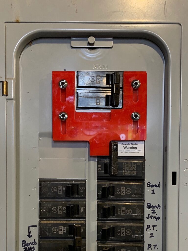

von Chris S. (schris)
Wobei solche Interlooks kann man auch selbst ohne CNC herstellen. Gibt
es auch horizontal, musst dir nur einige Modelle der Solarszene der Amis
ansehen.
https://roycreekranch.com/wp-content/uploads/2020/06/Main-Breaker-Panel-with-Generator-Interlock-1-768x1024.jpg
