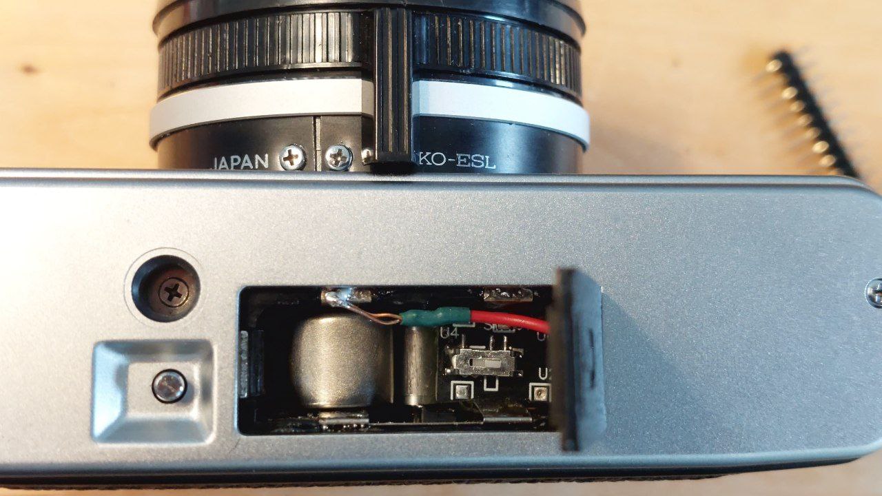

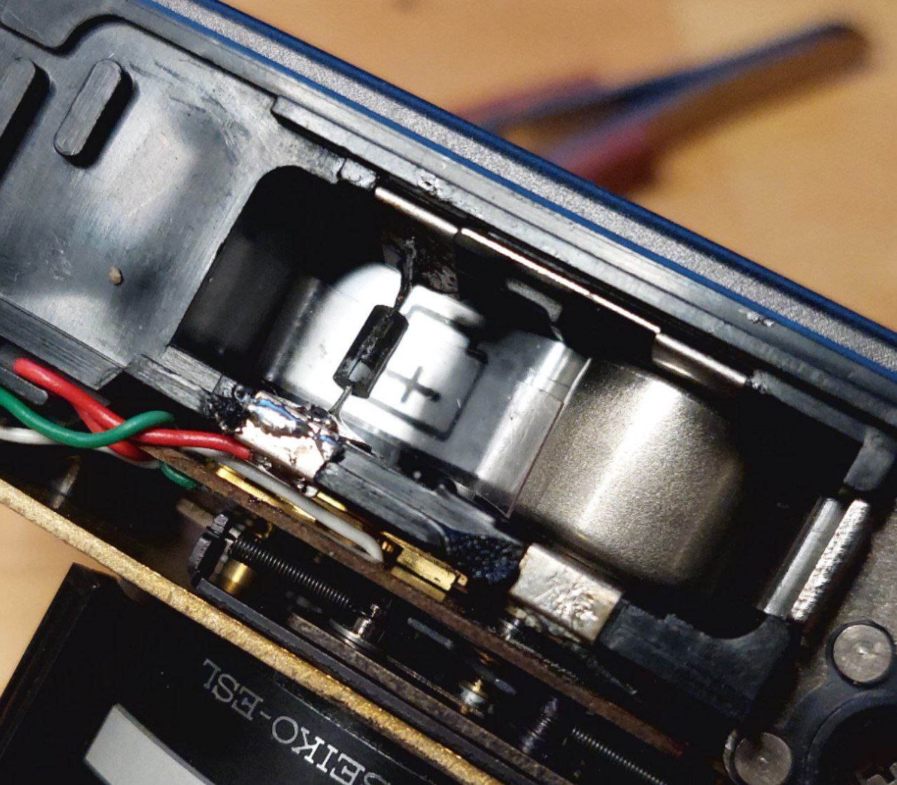

ich habe eine alte Kamera, welche eigentlich mit zwei 1,35V
Quecksilberbatterien gefüttert werden möchte. Die gibt es natürlich
nicht mehr. Also wollte ich eine Diode vom Typ 1N5817 einlöten, um die
Spannung für aktuelle 1,5V Batterien anzupassen. Also die 3V auf die
benötigten 2,7V zu reduzieren. Leider bekomme ich immer noch 3V
angezeigt, wenn ich nach der Diode messe.
Wo ist der Denkfehler?
Im Bild ist eine 3V-Batterie vom Typ 1/3N, im Prinzip 2xLR44 gestapelt.
Danke!

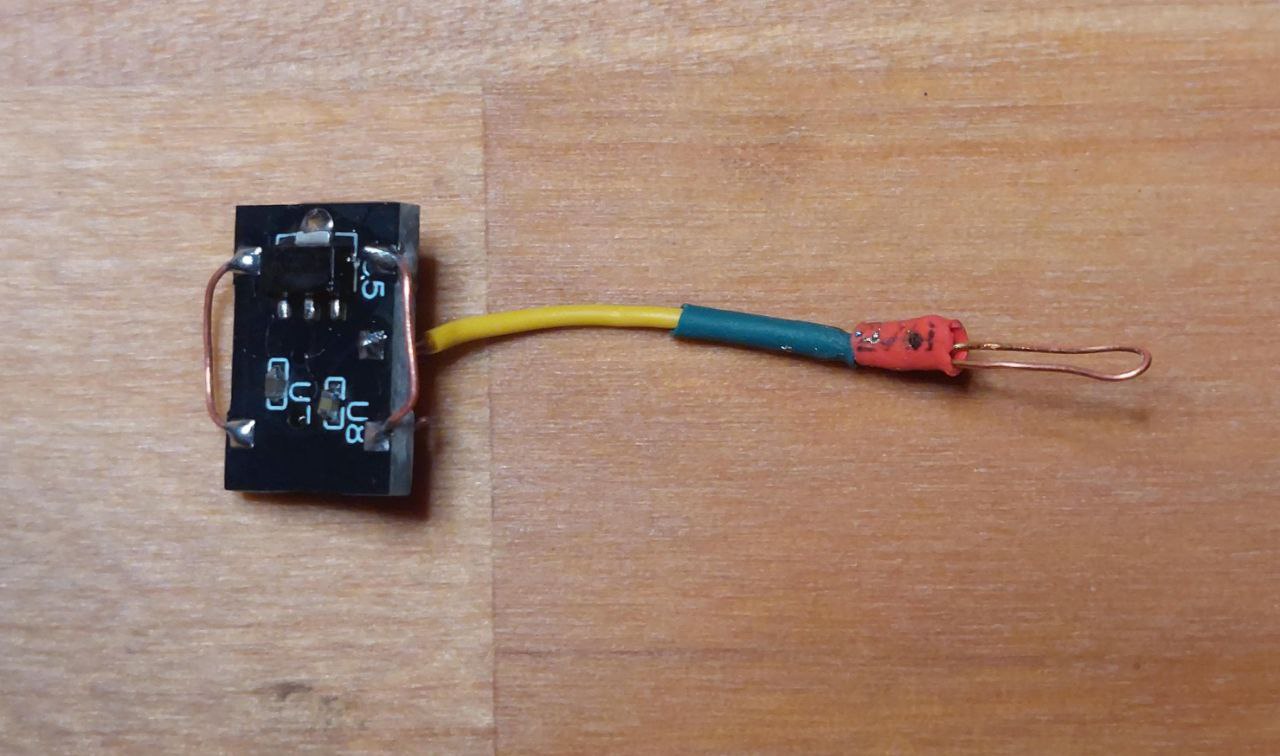

Ich hab nur den 7327 finden können und mir was gebastelt. Geht soweit.
Ich hatte mir sogar ein kleines Batch Platinen machen lassen. Da hab ich
dann noch einen Ein/Ausschalter untergebracht.
Danke euch!
Noch ein Wort zur ursprünglichen Frage, wo
Eine Diodenkennlinie hat keinen "Knick". Die Diode leitet nur mehr oder
weniger gut. Da hatten wir im
Beitrag "Re: Diode mit scharfem "Knick"" eine nette
Diskussion. Und im Bild im
Beitrag "Re: Diode mit scharfem "Knick"" erkennt man, dass
die Diode einfach nur ein "exponentieller Widerstand" ist.
Sprich: wenn passend bzw. ausreichend viel Strom fließt, dann fallen wie
bei jedem Widerstand an der Diode auch "genau" die gewünschten 0,3V ab.

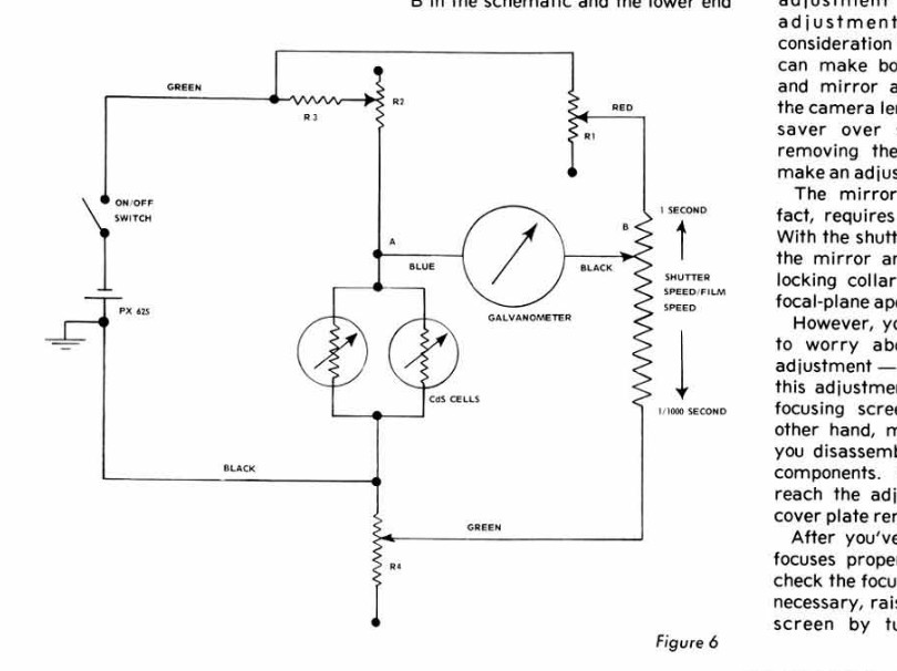

Es geht beim Ersatz von Quecksilberbatterien in Kameras um den
Belichtungsmesser der bei den alten Dingern schlicht aus einem
(Mikro)anperemeter mit einem LDR in Reihe an der Batterie besteht, ggf.
kompensiert durch Kameraeinstellungen.
Und wenn da die Batterie 10% mehr Spannung hat, wird halt um 10% falsch
belichtet.
Nun sind 10% bei Filmmaterial nicht die Welt, schon der LDR altert in
den 50 Jahren die er alt ist um deutlich mehr, man muss selbst
herausfinden was passt, aber nervend ist es, wenn die Spannung schwankt
von Aufnahmeserie zu Aufnahmeserie, daher nutzt man die konstanten 1.35V
Quecksilber statt der je nach Ladezustand 1.55 bis 0.9V Alkali-Mangan.

des Verschlusses wurde der Schalter mechanisch zurueckgesetzt (oder man
konnte das Messwerk selbst ausschalten).
Schoen ist auch (die japanischen Ingenieure hatten die Zukunft fest im
Blick): In das Batteriefach passt eine aktuelle SR45-Knopfzelle, aber
falsch rum. Das macht nix weil die Messbruecke wirklich eine
Wheatstonesche Messbrücke ist -> der Absolutwert der Batterie spielt
keine Rolle.
> Geht soweit.
Schön, dass mein Vorschlag passend ist.
Welche Menge? Magst Du mir ein paar incl. Kondensatoren abgeben?
> Da hab ich dann noch einen Ein/Ausschalter untergebracht.
Halte ich für verzichtbar, messe mal den Strom.
