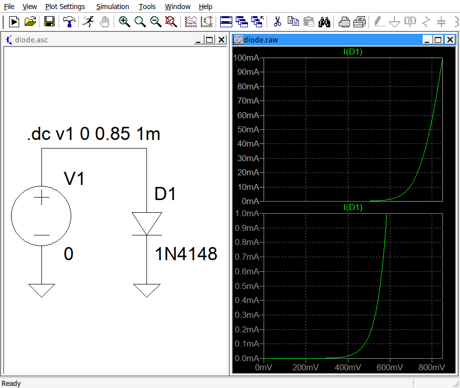

Selbst die oft postulierten 650mV für die Position des "Knicks" von
Si-PN-Dioden sind ziemlicher Unsinn. Die angehängte Simulation zeigt
ein und dieselbe I(U)-Kennlinie einer 1N4148 in zwei Diagrammen mit
unterschiedlicher I-Skalierung. Im oberen Diagramm beginnt der "Knick"
bei 600mV, im unteren schon bei 400mV.
Ja wo liegt den nun der "Knick" wirklich?
Die Antwort hat Hinz bereits gegeben:
Nirgends, weil er gar nicht existiert.
Ergänzung dazu:
Da man eine Exponentialfunktion für einen besseren Überblick über den
gesamten Wertebereich sinnvollerweise logarithmisch darstellt, habe ich
in der Simulation noch ein drittes Diagramm hinzugefügt.
Jetzt ist der Knick dort, wo er hingehört, nämlich weg :)

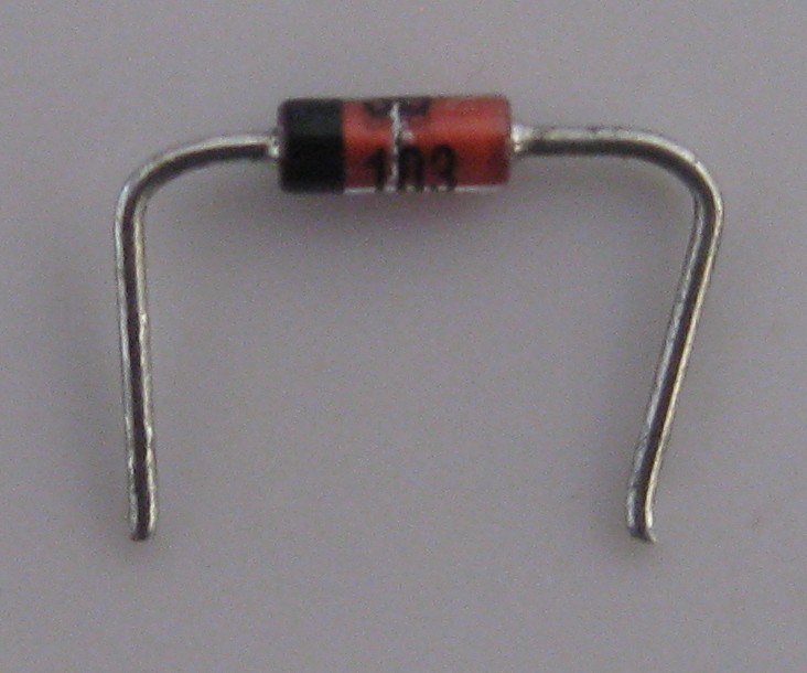

> Ich habe hier eine Knickdiode für Axial- und Radialspannungen
Je nachdem wie man die Drahtenden abknickt, lassen sich Dioden sowohl
axial als auch radial einlöten. Dadurch ändert sich die Kennlinie aber
nicht!
Das ist immer axial, nur mal liegend und mal stehend.
Eine übliche bedrahtete LED ist tatsächlich radial.

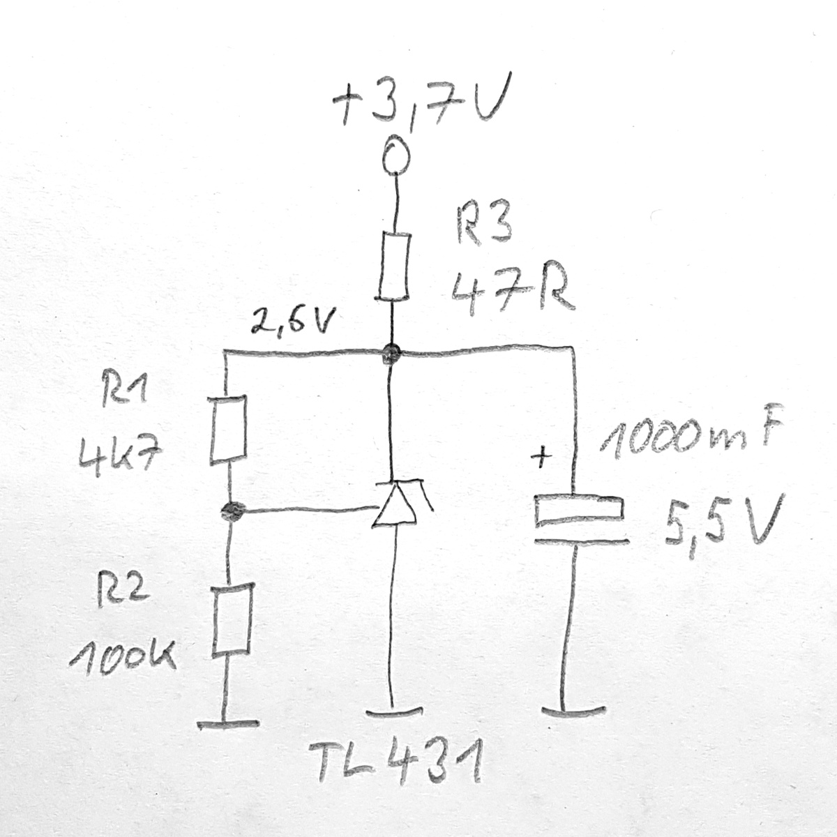

von Enrico E. (pussy_brauser)
Bei maximalen 3,7V Eingangsspannung und einem Widerstand R3 von 47 Ohm
fließt ein Strom von 23mA durch den Shuntregler (TL431).
Der Ausgang wird exakt auf 2,6V stabilisiert!
von Daniel C. (Gast)
Niemand braucht R3 weil die Quelle eh ein Solarmodul ist.
R1+R2 entladen den Kondensator aber recht zügig.

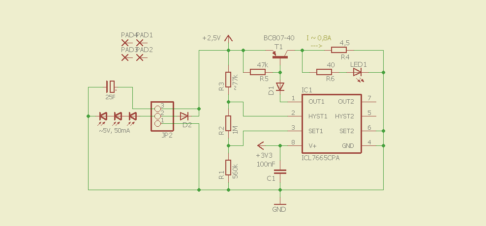

               Diode
      |      |          R12         |       R23 10k  |     |
      |      |           |     +---------+   |   |   |     |S
      |      |           +-R13-|Out2 Out1|---)---+---(----|I P-MOSFET
      |      | N-MOSFET  |     |         |   |       |     |
   +  |      I|----+-----(-----|Hys2 Hys1|---+       |     |
 Solarmodul S|     |     |     |         |   |       | +   |
   -  |      |     |     |     | ICL7665 |  R22      C     |
      |      |    10k    +-----|Set2 Set1|---+       |     |
      |      |     |    R11         |       R21      |  Verbraucher

von Rainer W. (rawi)
M. K. schrieb:
> Ich denke aber auch die "ahnungsvollen" Bastler haben zumindest eine
> Idee, was mit Knick gemeint ist. ;)
Der Knick ist keine Eigenschaft der Diode, sondern der Darstellung.
Wenn der "ahnungsvolle" Bastler an eine bestimmte Skalierung gewöhnt
ist, sieht er natürlich auch bei DIESER Darstellung so etwas wie einen
Knick.

von Teo D. (teoderix)
Achim F. schrieb:
> nun zur Anwendung,
Ich hab mir das gebastelt.
D1 brauchts, weil der IC beim langsamen hoch laufen der Spannung, bei
x,y Spannung (habi vergessen) ein paar µA an der Basis zieht.
(Wegen den Werten/Stromlast musst gugen, könnte auch die 1,6V Variante
sein)
von Michael B. (laberkopp)
Hab mich erst gefragt, was das soll.
Achso, Belastung wenn voll, ok, nun verstehe ich.
In Reihe zu D1 sollte wohl noch ein Widerstand hin.
Wie wäre es, Q1 VOR D2 einfach die Solarzelle kurzschliessen zu lassen,
als die wertvolle Energie aus dem Supercap abzuziehen ?
Nö, also zweimal nich!  ;)
Übersehen, sorry.
Damit die LED was zu tun hat, bzw. "wir" was zu sehen bekommen!
Das ist ein Art Photonen-Syphon (Hysterese! Lässt ca. 6mV ab). :)
