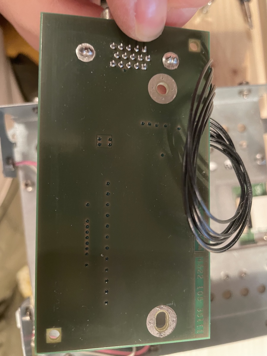

Ich habe ein 5Zoll TFT-Display geschenkt bekommen und dachte
Es wäre ein VGA wegen der Buchse, was leider nicht der Fall ist. Es
scheint ein Digitales Display mit einen ZF-Kabel das an einen Adapter an
eine VGA Buchse hängt.
Was kann man damit noch anstellen ?
Hatte ja gehofft das man es für ein alten Computer nutzen könnte.
Lg.
Sven
Um dieses Display handelt es sich.

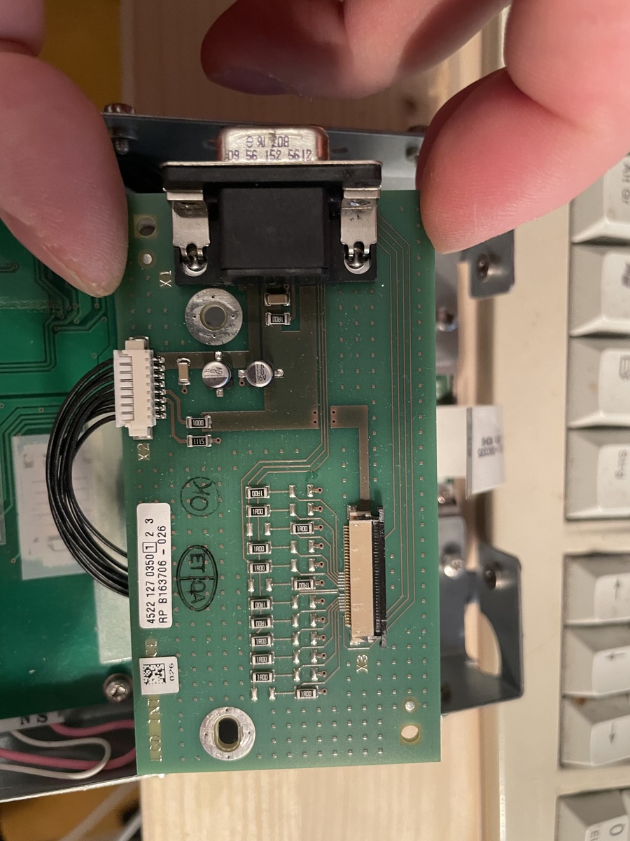

von Harald K. (kirnbichler)
Christoph db1uq K. schrieb:
> Was auf der DSub15-Buchse ansteht weiß ich nicht, schon die 18 Bit
> passen da nicht rein,
Auf dem zweiten (doppelten) Bild kann man erkennen, wie drei von der
Buchse kommende Signale mit diversen 1-Ω-Widerständen auf die
Datenleitungen des Displays verteilt werden.
Das Display wird daher mit nur drei Bit Farbtiefe angesteuert, ein Bit
je Farbe.
Man kann die Platine aber immerhin als Grundlage eigener Basteleien
verwenden, um das Display z.B. an den PIO-Header eines Raspberry Pi
anzuschließen. Dazu müssen alle 1-Ω-Widerstände von der Platine entfernt
werden, und dann hat man an den dem FFC-Steckverbinder zugewandten
Lötpads der Footprints schöne Lötstellen zum Anlöten von einzelnen
Leitungen.
Um Versorgungsspannung, Sync-Signale und vor allem die
Hintergrundbeleuchtung muss man sich auch noch kümmern.
Und da hört der Spaß auf, das Display ist aufgrund der niedrigen
Auflösung und vor allem der Hintergrundbeleuchtung reichlich
unattraktiv.
Dazu kommt der schlechte Betrachtungswinkel dieses Displays; so waren
die Dinger halt vor über 20 Jahren.
(Steht im dankenswerterweise verlinkten Datenblatt:
130° horizontal, 105° vertikal. Heutige Displays kommen auf 180° auf
beiden Achsen.)
Kurz: Lohnt nicht, sich damit auseinanderzusetzen
