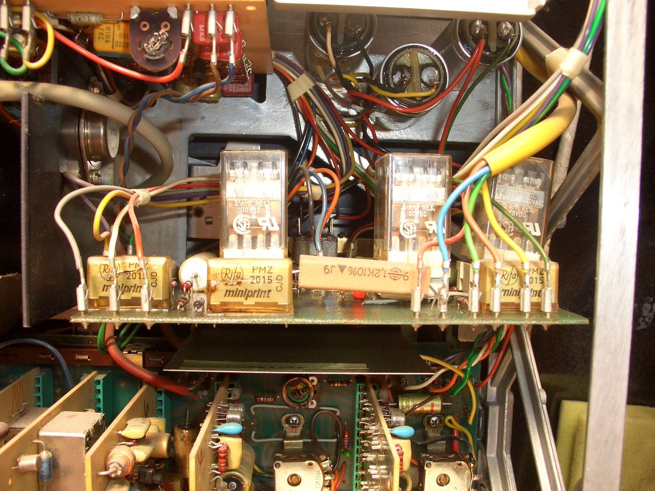

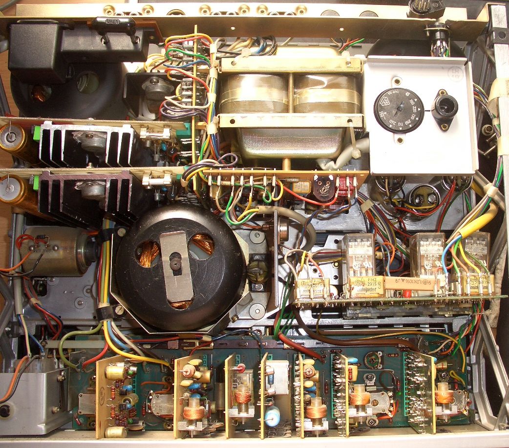

Hier wurde heute eine A77 Bandmaschine inspiziert, Hauptsicherung fehlt.
Wahlschalter auf 240 V ~ um und bei Studer/Revox den Plan gefunden:
https://www.studerundrevox.de/download/revox-a77-schaltungssammlung-de-en-fr/
Das Typenschild fehlt, genaues A77-Modell ist leider unbekannt - es gab
168 verschiedene.

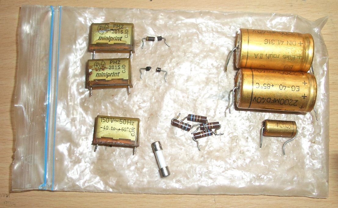

Maschine geöffnet, sofort zwei defekte RIFA gesehen und in Serie dazu
verkohlte 4,7 Ohm Widerstände, letztere ersetzt, die drei RIFA
ausgelötet.
Nächster Schaden auf Endstufenplatte:
Eine Sicherung durch, auf dieser Plattee hatten drei Elkos einen
Sch(l)uß und je zwei 680 Ohm Widerstäde auf einer weiteren Platine
falsche Werte, diese auch ersetzt, dann alle Feinsicherugen auf
Originalwerte gesetzt.
Elkos und Rifa-Ersatz werden noch organisiert und nächsten Sonntag gehts
weiter. Hoffentlich funktioniert dann die Motorsteuerung wieder. Weitere
Tipps sind willkommen.
von Christian M. (likeme)
das rechte Relay richtig in den Sockel stecken ;-)
Auf den kleinen Steckkarten da unten wurden die 'berüchtigten' blauen
Tantalpillen als Abblockkondensatoren verwendet. Die gehen gerne auf
Kurzschluss. Zumindest durchmessen, oder gleich gegen normale Alu Elkos
ersetzen.

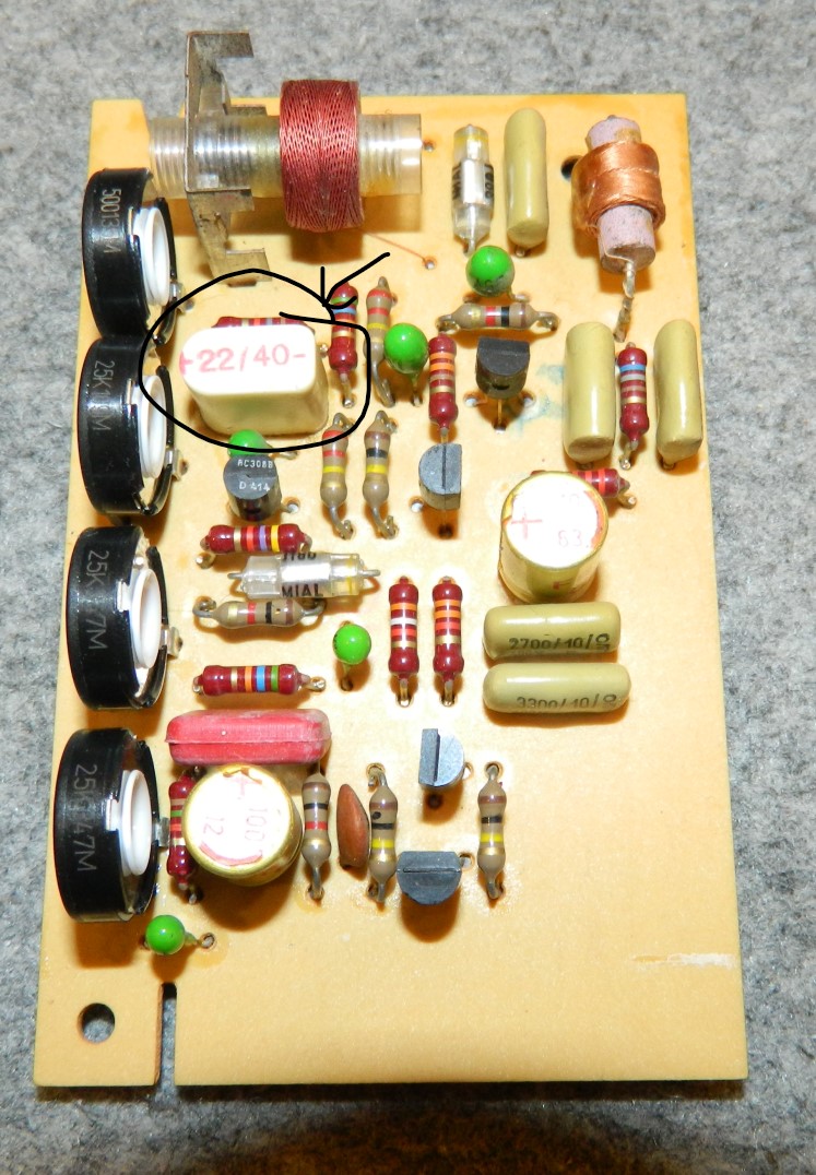

Egal auf welchem Steckmodul du diese weißen Kondensatoren findest, bau
sie raus!

Im Prinzip müsste man hier gut die Hälfte ausbauen, die Piher und die
Frako auch.

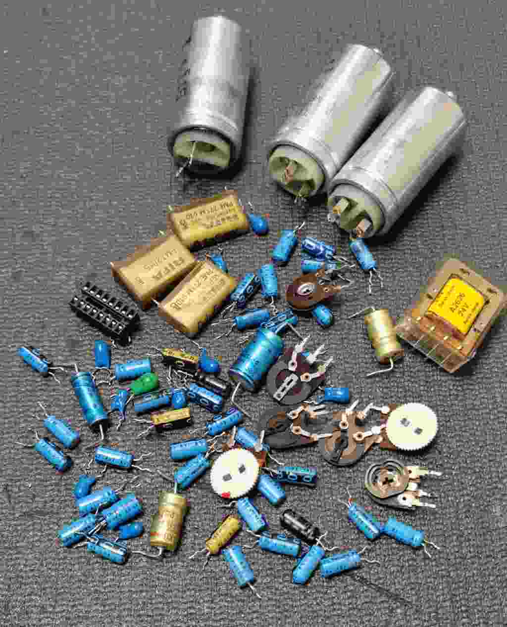

entgegen allen Unkenrufen habe ich bei meinen 4 Stück A77 keine defekten
Tantals gehabt, alle schön brav ohne Abweichung bei den Werten. Die
Becherelkos waren auch alle ok, hab sie trotzdem erneuert sofern sie im
Sammelsurium lagen. Grund hierfür, vielleicht fängt einer zum Suppen an
;-) Die Folienkondensatoren sind allesamt unkritisch, die Potis sollten
alle, ohne Ausnahme raus! Transistoren sollten unkritisch sein. Dann
gibt es noch die Motorkondensatoren.... ich kenne keine Defekten,
tausche trotzdem aus weil sie irgendwie ander Netzspannung hängen und
suppen könnten. Die Rifas sind in der Regel immer defekt, einfach der
Nase lang ;-)
von Mark S. (voltwide)
In meiner A77 fielen einige der Roederstein-Elkos im kirschfarbenen
PlastikBecher aus, dabei auch schlichte Koppelkondensatoren im
Signalweg. Die trocknen wohl relativ schnell aus, denn das ist
inzwischen mindestens 20 Jahre her.
> sie raus!
nur ausbauen?

Aber auch aus einer B77 kommt noch "Schrott" heraus.
Siehe Bild.
Gerät wird zum Kopieren von "historischen" Aufnahmen auf HDD benötigt.
Als Echo-Gerät taugt es auch noch. Habe aber keine Neuaufnahmen damit
gemacht, weil es kein synchrones Overdubbing kann. Dafür nehme ich
Audacity.
BTW: Die A77 vorsichtig behandeln: Beim Umschalten von Umspulen auf
Play- Taste werden gerne einmal Bänder zerfetzt, weil keine "Elektronik"
drin, die sowas verhindert. Die Tasten sind nicht total sauber
gegeneinander verriegelt, das kommt noch dazu.

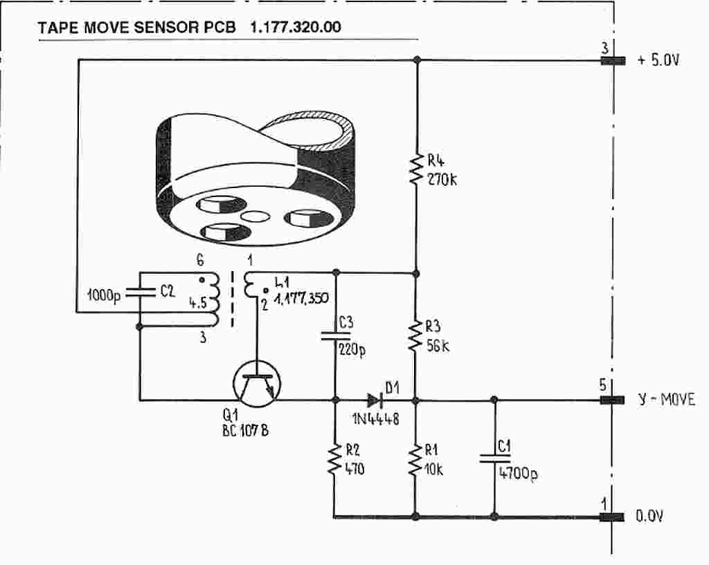

Das ist in der Tat richtig. Man häztte dazu aber feststellen müssen,
wann das Band zum Stillstand gekommen ist. Dazu wäre ein Sensor nötig
gewesen, welche den Bandlauf überwacht hätte.
Das könnte man noch nachrüsten in dem man einer der Wickelmotoren mit
einen Hallsensor überwachen würde. Dazu würden sich dir 3 Löcher auf der
Rückseite anbieten. Alternativ aber weniger elegant, würde es mit einer
Zeitverzögerung gehen.
Ralph Berres
In der Art.
ciao
gustav

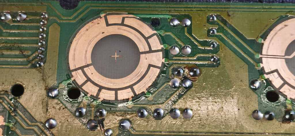

von Karl B. (gustav)
BTW: Da gibt es noch sogenannte Revox-Spezialisten, die kippen
hektoliterweise Kontaktreiniger-Öl über die vergoldeten Schalter.
Bei mir hatte ich ein mysteriöses Übersprechen von rechtem und linkem
Kanal. Bei der Revision durch einen "echten" Fachmann, der auch nebenbei
das ROM für die Laufwerkssteuerung "flashen" kann, stellte sich das als
Ursache heraus.
Es triefte nur so von Kontaktreiniger.
Siehe Bild
Die Kontaktgeschichte ist gerade bei der B77 eine Aufmerksamkeitstufe
höher wert.
ciao
gustav
von Uwe B. (uwe_beis)
Karl B. schrieb:
> In der Art.
> ciao
> gustav
Das geht sogar, ohne dass man etwas einbauen muss. Nur auf der Rückseite
ankleben und Kabel einstecken:
https://heroms.com/10101-autoplay-addon-fuer-revox-a77
