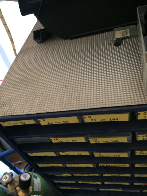

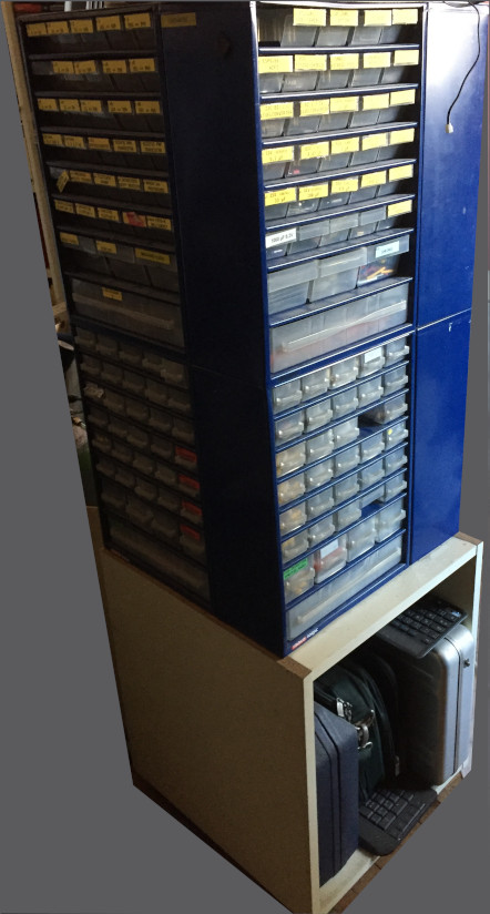

Hallo Zug,
Zug schrieb:
> Wie montiere ich die Etagen aneinander
Ganz einfach. Ein 1mm-Blech dazwischen und schrauben oder punktschweißen
oder kleben oder oder oder. (Siehe quader_3.jpg)
Die einzelnen Kästen auf einer Ebene habe ich ebenso verschraubt
(quader_2.jpg).
Als Sockel und zugleich Ablage einfach was zusammen gezimmert, Rollen
dran, habe fertisch. (quader_1.jpg)
So bleibt er mobil und drehbar und lässt sich jederzeit wieder zerlegen.
