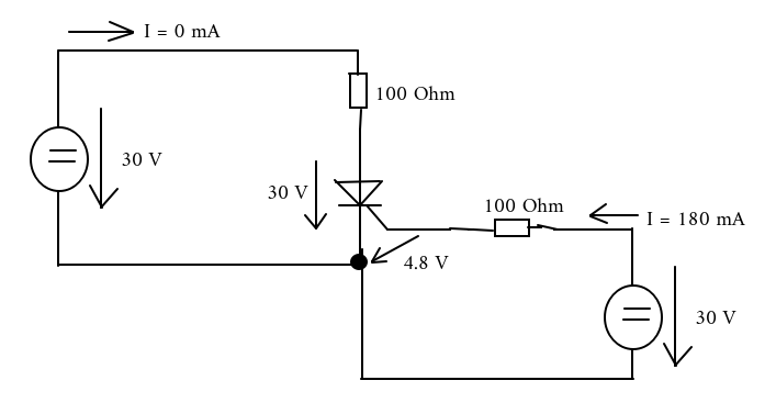

von Tom R. (tt_r)

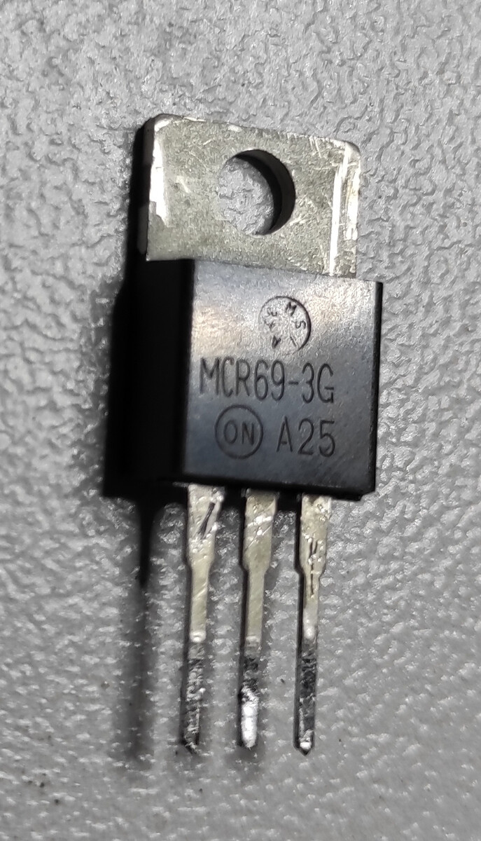

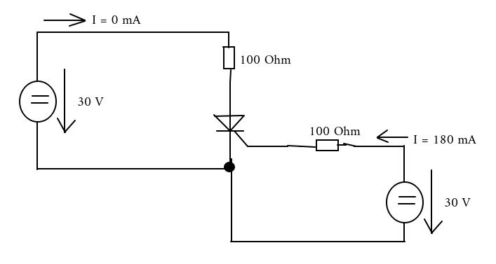

ich habe hier einen Thyristor vom Typ MCR69-3G (Datenblatt:
https://www.littelfuse.com/media?resourcetype=datasheets&itemid=9bdff6e1-8da2-4a46-a760-6f38a132b3e0&filename=littelfuse_thyristor_mcr69_d_datasheet.pdf)
Da ich prüfen will, ob er noch ok ist, habe ich die im Anhang gezeigt
Schaltung aufgebaut. Leider fließt laut Labornetzteil kein Anodenstrom,
obwohl 180mA Gatestrom fließen. Habe auch die Spannungen direkt am
Thyristor mit dem Multimeter gemessen: Gate zu Kathode = 4.8V, Anode zu
Kathode = 30V.
Müsste der Thyristor bei dem Gatestrom von 180mA nicht schon längst
zünden? Interpretiere ich das Datenblatt falsch oder ist er defekt?
Auffällig ist zudem, dass ich mit dem Diodenprüfer zwischen Gate und
Kathode keine Diode, sondern einen kleinen Widerstand
(richtungsunabhängig) messe. Ist das normal für Thyristoren?
Viele Grüße,
Tom
Edit: Spannung im Bild eingetragen
von H. H. (Gast)
Widerstand an der Anode sofort durchgebrannt?

von Tom R. (tt_r)
Siehe gemessene Anoden-Kathoden-Spannungen (30V sind direkt am Thyristor
da)

von H. H. (Gast)
Zeig den Thyristor.
von Tom R. (tt_r)
H. H. schrieb:
> Zeig den Thyristor.
Sieht optisch unauffällig aus...
von H. H. (Gast)
Tom R. schrieb:
> H. H. schrieb:
>> Zeig den Thyristor.
Finde ich nicht.
Wo hast du den her?
Tom R. schrieb:
> Leider fließt laut Labornetzteil kein Anodenstrom, obwohl 180mA Gatestrom
fließen.
Sicher, dass bei den Quellen keine Polungen vertauscht wurden?
(Das wäre ein typischer Flüchtigkeitsfehler, der Freitags häufiger
unterläuft.)

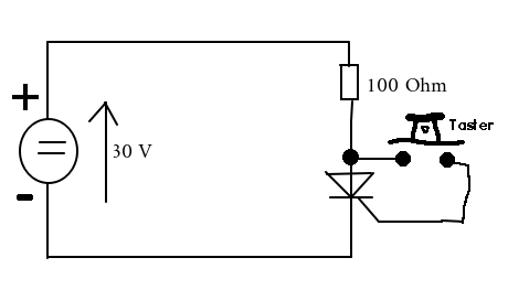

von Manfred P. (pruckelfred)
Dafür braucht man keine zweite Spanung, ich würde es gemäß Anhang
aufbauen.
Deine 30V / 100Ohm am Gate sind dreist und unzulässig viel Strom. 180mA
passen nicht, da müssten eher 280mA flöießen.
Nach der Verbindung A-G zündet der Thyristor, gleichzeitig geht die
Spannung G-A gegen Null. Der Strom durch den 100 Ohm bleibt an, bis die
Versorgung abgeklemmt wird oder der Thyristor A-K gebrückt wird.
In der Praxis klemme ich den an mein strombegrenztes Labornetzteil und
als Taster dient eine Pinzette.
Das wäre schon mal ein Hinweis auf Flüchtigkeitsfehler. Einstellung am
Netzteil Messfehler, Massung, usw.
von Wolfgang D. (blitz_f)
Moin,
Gate zu Kathode 4,8 Volt?
Kann nicht sein. ist 'ne Diodenstrecke.
Triac wohl defekt.
von Tom R. (tt_r)
ok, Danke für die Hinweise. Der Thyristor stammt aus einem alten
Schaltnetzteil, habe ich da mal ausgeschlachtet. Ok, dann ist er wohl
hin? (Das merkwürdige ist aber, dass ich noch mehr Thyristoren habe, die
sich alle ähnlich verhalten). Sind die dann alle kaputt?
Entweder haben den Fehler alle Thyristoren oder der Fehler sitzt davor.
Der Messaufbau kann es nicht sein, weil sonst hättest Du davon Bilder.

von Tom R. (tt_r)
Ok, am Messaufbau liegt es nicht, 3 von 11 Thyristoren funktionieren.
Dann kommen die anderen halt weg...
Danke für die Tipps!

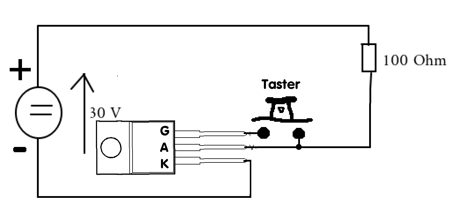

Kaputtgemacht?
> Warum schreibt ihr eigentlich immer von Triac?
In dieser Schaltung macht das funktional keinen Unterschied.
> Der MCR69-3G ist doch ein Thyristor?!
Ja.
Wolfgang D. schrieb:
> Bei einigen Milliampere Gatestrom
Bei diesem seltsamen MCR69 können bis zu 30mA notwendig sein, er kann
aber auch schon weitaus früher zünden. Es ist eher unüblich, das Gate
dauerhaft zu bestromen - man schatet zwischen A und G, womit das Gate
nach Zündung stromfrei wird.
> (PLUS ans Gate, MINUS an die Kathode)
Genaui deshalb habe ich gestern + und - an die 30V-Quelle gemalt.
> muss die Gate-Kathodenspannung im Dioden-üblichen Bereich von 0,7V ± x
> Liegen.
Bis 1,5V, aber keinesfalls über 4 Volt.
Man darf letzteres annehmen.
Ich habe das Bild nochmal mit Sicht auf das Bauteil umgemalt.

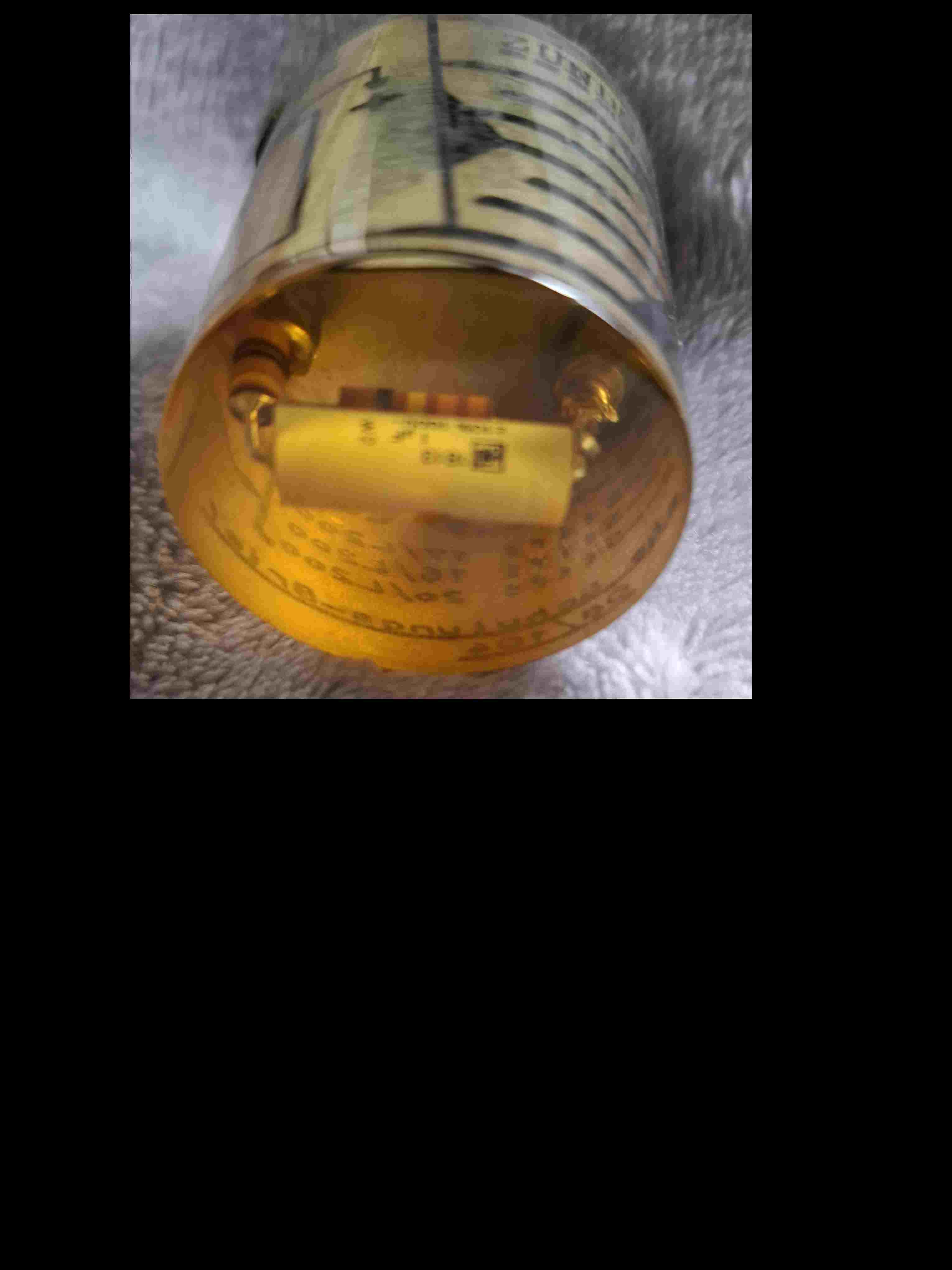

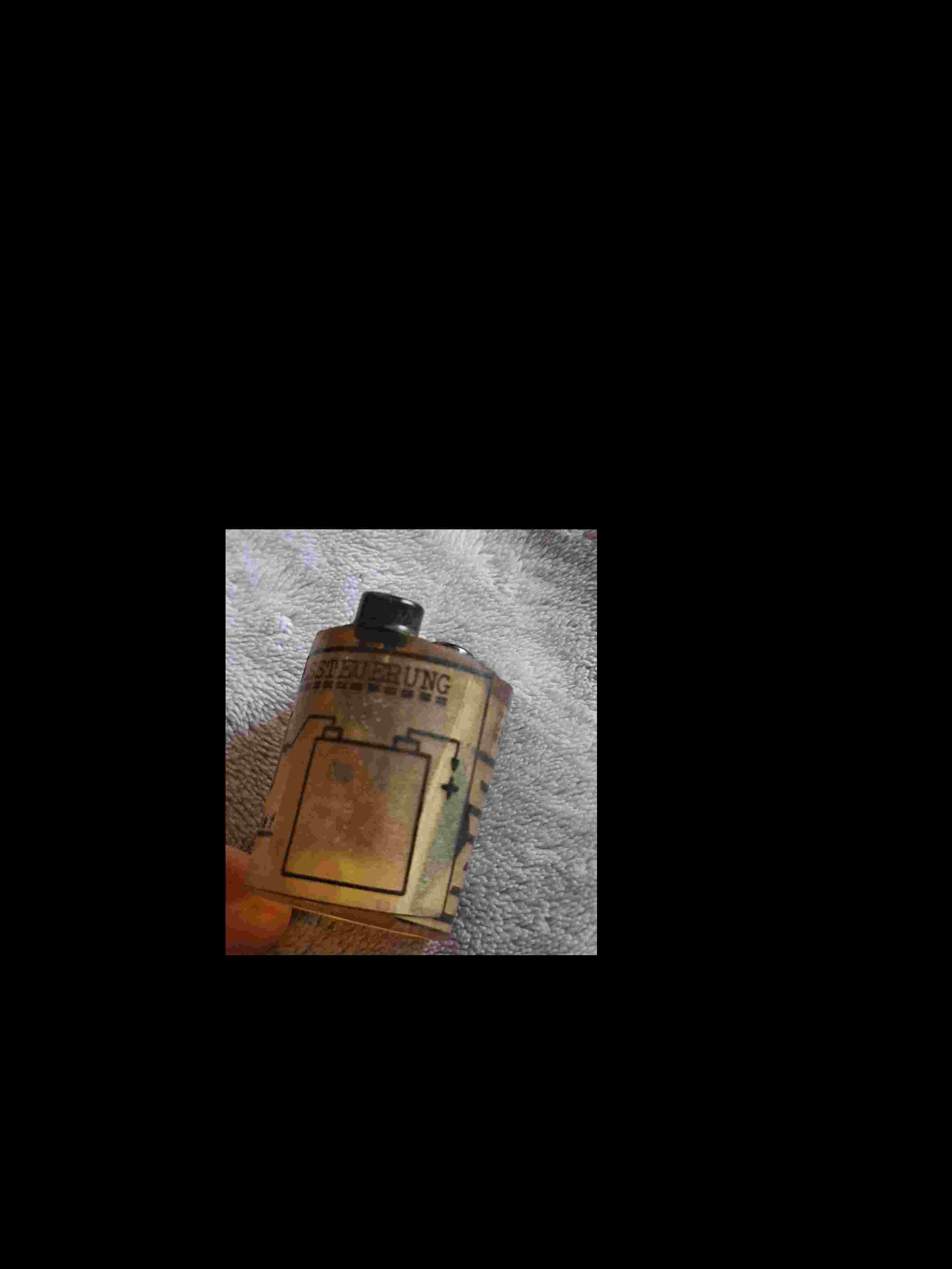

von Frank O. (frank_o)
> In dieser Phase muß der Zündstrom
> hinreichend hoch und stabil sein. Wenn der Thyristor durchschaltet und
> Gatestrom wird von der Anode abgeleitet, sinkt der Gatestrom bereits
> bevor die Fläche vollständig satt leitet.

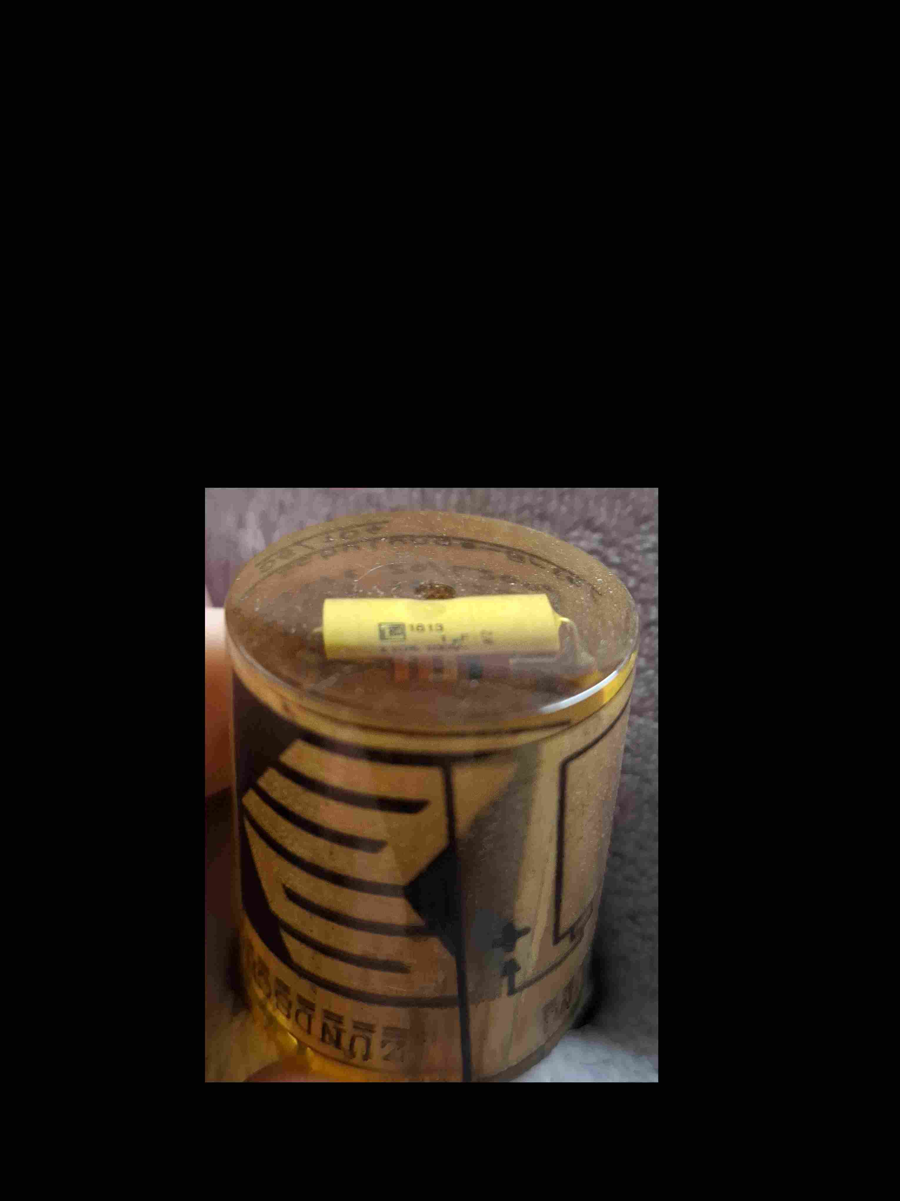

Wir haben für unsere alten Fahrzeuge eine Schaltung in Kunstharz
gegossen, da kann man deutlich einen Widerstand und einen Kondensator
sehen.
Wir haben das als Werkzeug, um unsere Thyristoren von Hand zu zünden.
Der Kondensator wird dann wohl aus diesem Grund drin sein.
> sehen.
Gibt es davon einen Schaltplan?
Ich gehe morgen früh mal runter zum Kundendienstwagen und guck mal.
Mache auch ein Foto.

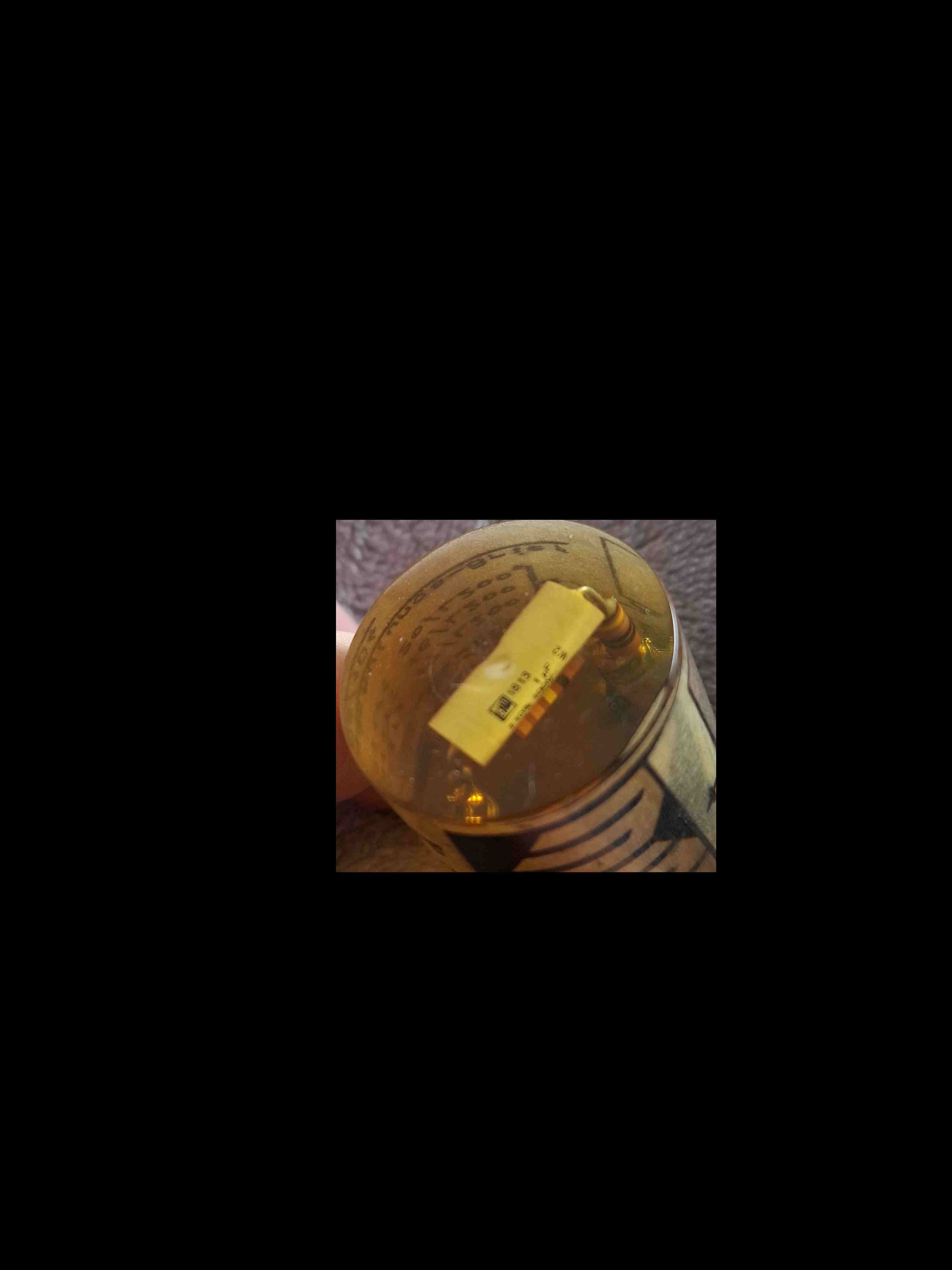

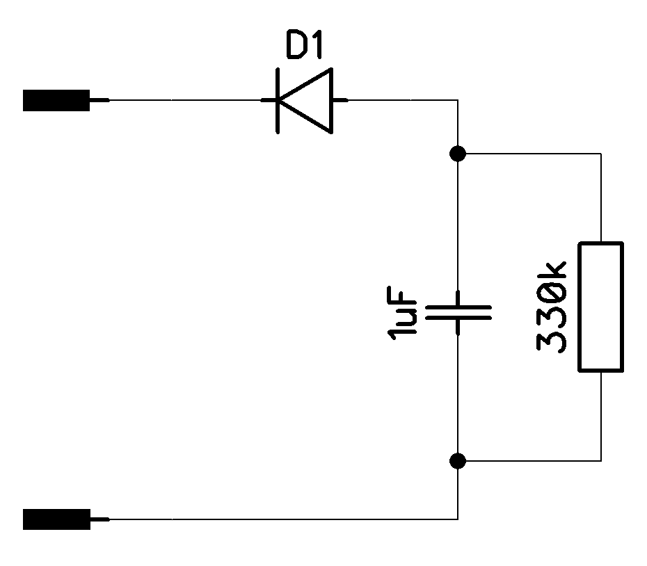

So! Hier sind die Bilder meiner "Bombe"
Die Schaltung ist ersichtlich. Gemessen habe ich 350K. Der Kondensator
hat 1µF.
Das war mal klarer und wäre sicher besser zu sehen gewesen. Aber ich
habe in 37 Jahren die ersten 20 Jahre viel damit gearbeitet.
Scheint wie mein Anhang zu sein, weil das Teil gepolt ist.
Ne! Mach mal aus der Diode einen Widerstand, dann stimmt es.
Der Widerstand parallel zum Kondensator soll sicher nur den Kondensator
entladen. Der Widerstand in Reihe, der dürfte 2W oder 3W haben können.
Der ist ziemlich dick.
Leider habe ich irgendwann die ganzen "Schulungsbriefe" weggeworfen,
weil ja alles digital werden sollte. Na ja, viele Versprechen, die dann
meistens eher Versprecher waren.
Der Kondensator ist auch auf jeden Fall ungepolt. Die "Bombe" kann man
auch verkehrt herum anschließen.
