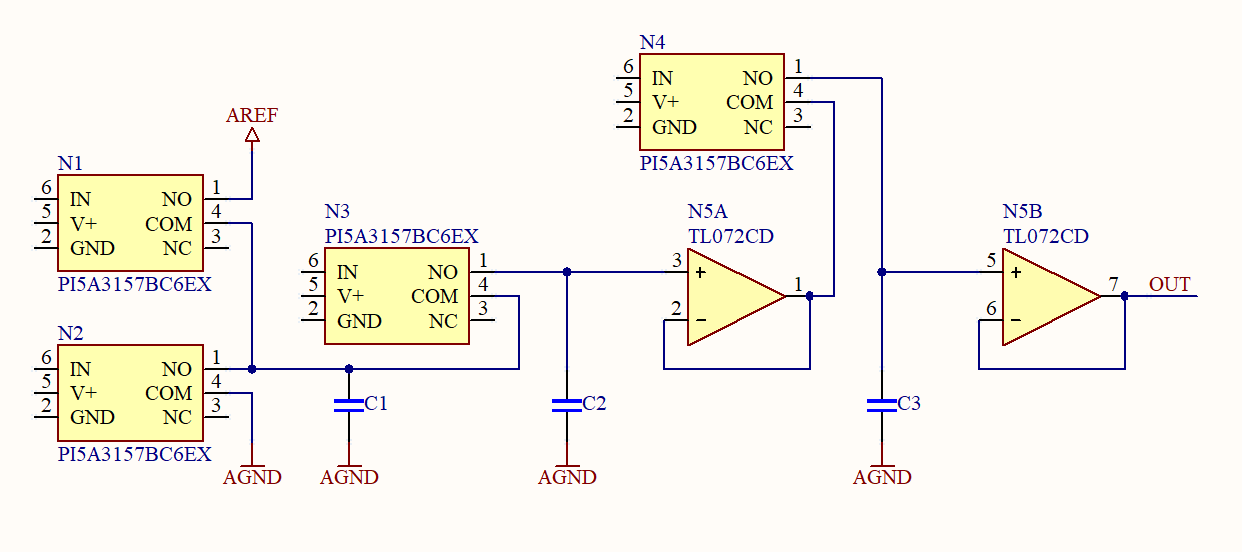

Ich hatte mir auch mal Gedanken gemacht mit 2 geschalteten
Kondensatoren. Schaltet man 2 gleiche Kondensatoren parallel, wird ja
die Spannung des ersten Kondensators geteilt.
Anbei das Prinzip.
Zuerst schließen N2, N3 und entladen C1, C2.
Dann öffnet N3 und je nach Bitwert schließen N1 oder N2.
Dann schließt wieder N3 und gleicht die Ladung zwischen C1 und C2 aus.
Usw.
Nach dem letzten Bit speichert dann N4 die Spannung in C3 und alles
beginnt von vorn.
Die Gleichheit C1, C2 kann man mit einem Trimmer abgleichen. Es sollte
aber auch gehen, einen Korrekturfaktor als Gain zu berechnen.

Peter D. schrieb:
> mit 2 geschalteten Kondensatoren
Erzeugt der kapazitive Spannungsteiler samt der Elektronik drumherum
weniger Rauschen, als ein simpler Spannungsteiler aus Widerständen?
> Anbei das Prinzip.
Man koennte auch einen Shannondekoder benutzen. Der hat nur ein R,
ein C und eine genaue Zeit. Prinzipiell ist der auch keinen Grenzen
was die Aufloesung angeht unterworfen.
Den kalibriert man wohl am besten ueber die Zeit.
Fuer den Zahlentheoretiker ist an dem interessant, dass er auch
"nichtganzzahlige" Zahlensysteme wandeln kann. Dem Elektroniker
kommt da eher das Grausen. :)

Dein Zitat reisst die Erwaehnung des Shannondekoders aus dem
Zusammenhang. Ganz sicher kann man einen Shannondekoder genauer
bauen, als eine Schaltungsloesung, die Kondensatoren umlaedt,
um die Gewichtung des Messwertes durchzufuehren.
Das erledigt beim Shannondekoder schon die Zeitkonstante,
und Zeiten kann man sehr genau und reproduzierbar erzeugen.
Das es dabei "widrige" Effekte gibt, ist aber leider richtig.
Theoretisch richtig.
Die Kapazität driftet mit Spannungshöhe und Temperatur, der Widerstand
driftet, die Stromquelle ist nicht absolut konstant und unendlich
schnell, die Schaltzeiten Jittern und die Sample an Hold Schaltung hat
einen Eingangsstrom der die Messung verfälscht + die parasitären
Induktivitäten.
Dazu der ist saumäßig unlinear.
Der Shannondecoder ist billig, nicht gut.
Aber genau das tut der Shannondecoder doch.
Er lädt und entlädt einen Kondensator und das nicht mit PWM Hardware
sondern einem Bitstrom den die MCU beackern muss.
Also langsam, also großer Kondensator, also mistiges Dielektrikum.
Es ist ja kein Spannungsteiler, sondern es findet ein Ladungsausgleich
statt. Die Pulsdauer muß so lang sein, daß der Spannungsunterschied
beider Kondensatoren 0V ist. Sie darf aber wiederum nicht so lang sein,
daß eine störende Selbstentladung erfolgt. Vorzugsweise sollten es C0G
Kondensatoren sein.

Michael schrieb:
> ... die Stromquelle ist nicht absolut konstant
Ein Shannondekoder braucht keine Stromquelle. Ganz im Gegenteil.
Ein RC-Glied reicht, und bildet mit seiner Zeitkonstanten auch
das Funktionsprinzip.
Ich glaube fast, du weisst nicht, was ein Shannondekoder ist.
Ja, die e-Funktion ist nichtlinear.
Auch das gehoert zum Funktionsprinzip.
Einer mit Stromquelle(n) ganz bestimmt.
Was muss eine MCU an einem Bitstrom "LSB first" beackern?
Wenn man den Treiber hochohmig (Tristate) schalten kann,
braucht man auch nicht zwingend eine Sample&Hold-Schaltung.
Ein Impedanzwandler reicht dann.
Sei doch so gut und zeige mir mal eine reale Applikation, die ohne
brachiale Compute Power auskommt und min 10bit ENOB hinbekommt und das
einfacher oder hochwertiger oder schneller als ein PWM DAC mit SK
Filter.
Möglichst mit Linearisierung weil anzusteuernde HW das ja meist
erfordert.
Als Quelle für den Shannon DAC finde ich EDN und Seiten die 1 zu 1
Kopien der EDN Seite sind.
Alle geschrieben von Stephen Woodwart.
Alle ohne reale Messwerte, alles ohne realistische Vergleiche.
Vorschläge, Theorie, Prinzipschaltbilder.
Mehr finde ich da nicht.
Der Shannon DAC hat außerdem ein Gedächtniss.
Der letze Werte wird mitgeschliffen.
Wenn ich das nicht will muss ich eine Kondensator Entladezeit einfügen
Also ein exaktes Bittiming, ein S&H Signal das exakt getimed sein muss
und ein Endladesignal vor dem nächsten Sampling.
Dazu eine Kondensatormessung und numerische Kompensation und die
Linearisierung in Echtzeit.
Das alles in Software oder als Hardwaregrab, das dann allerdings obsolet
ist, denn es gibt bereits schnelle und präzise DACs gegen Geld.
Und das hat doch wirklich jemand ausprobiert und den Papiertiger mit
Messwerten versehen: (Konstantin Kim)
https://www.edn.com/squeeze-extra-resolution-from-an-8-bit-dac-with-shannon-decoder-idea/
Das sieht ja nun alles andere als hochpräzise aus.
https://i.ibb.co/s5Lvbr5/SD-1000ppm.png
Und was sagt Stephen dazu?
Man müsse den Kondensator wohl messen und numerisch kompensieren.
Ja, da dann viel Spaß bei, das mit einem bezahlbaren Kondensator in
passender Größe über den Temperaturverlauf zu machen.
Nicht mal Stephen bekommt das Timing vernünftig hin mit der MCU.
Also was ich gerne wissen würde, was kann der Shannon in der Realität
besser und was kostet mich das im Vergleich zu einer etablierten
Methode?
Denn die Welt ist ohne den Shannon DAC ja ganz gut ausgekommen, obwohl
der 1948 erfunden wurde.
Ich habe Kartons voll mit Dingen die theoretisch hätten laufen müssen,
sich aber als katastrophale und kaum zu bändigende Nullnummer erwiesen
haben.
Der Shannon ist sicher ganz spaßig, wenn man auf die Kopfnuss steht das
Ding zu knacken.
Als reale Anwendung m.E. kaum tauglich in Konkurrenz zu nachweislich
funktionierenden Schaltungen.
