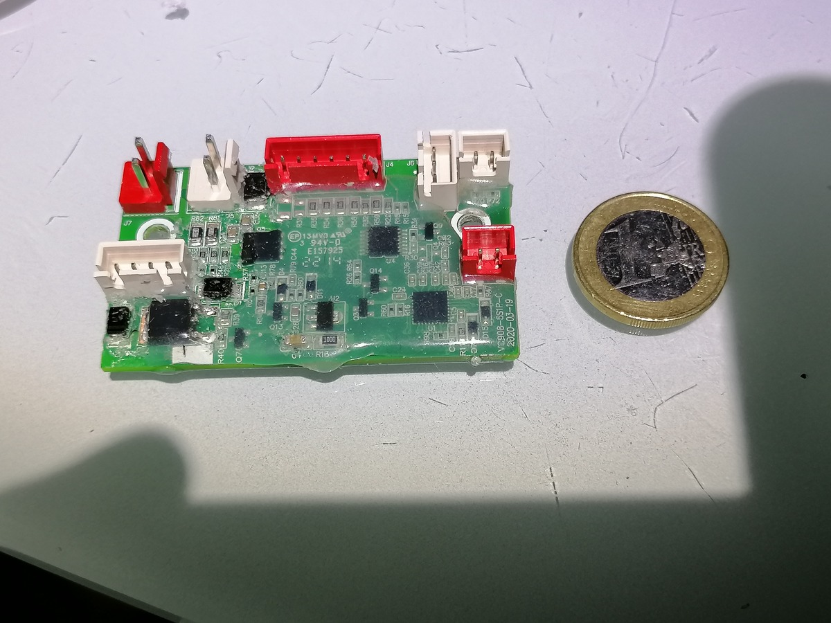

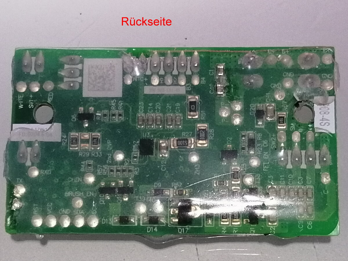

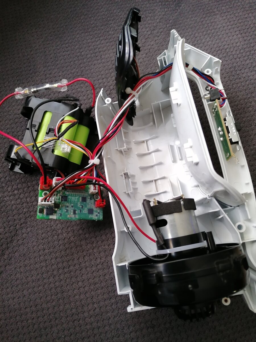

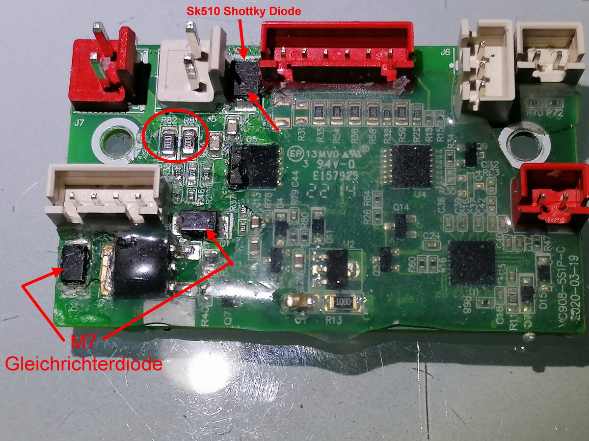

Hallo Zusammen,
vorab,bin kein Profi aber bisschen Grundwissen und löten soll mich daran nicht verhindern. Mein Bosch Readdy´y Serie2 Akku Staubsauger funktioniert nicht mehr. Zuerst hatte ich die Akkus im Visier aber die sind nicht defekt. Wenn ich einschalte,leuchtet nur die rote LED und geht nach enigen Sekunden wieder aus. Das Laden hat den gleichen Effekt.

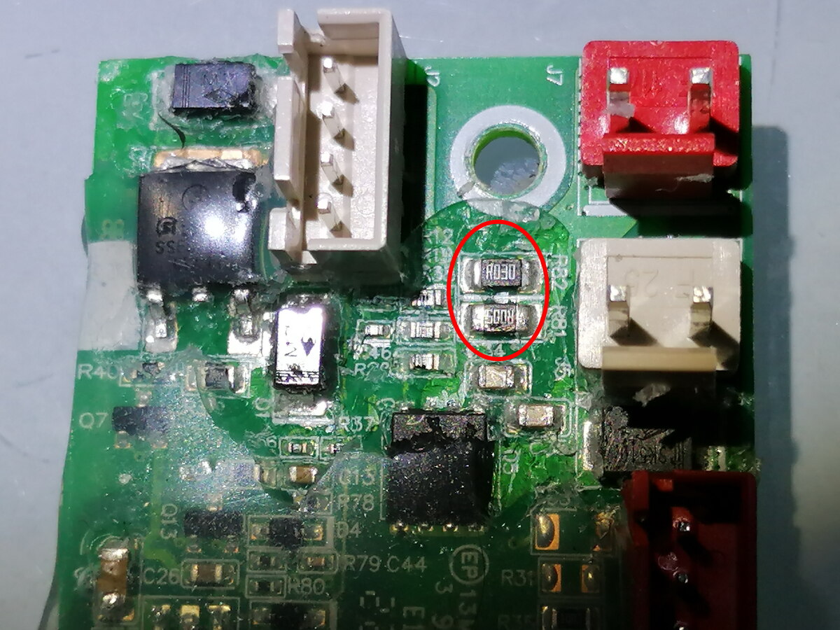

Habe versucht einige Bausteine auf der kleinen Platine zu messen. Mir fielen nur 2 Wiederstände auf. 1x R030 und 1x R005 Beider haben einen Durchgang. Nach Datasheet soll R030 einen Wert von 30mΩ liefern. Beide Widerstände liefern aber einen Widerstandswert von 000.7
Wird das der Grund sein?
Über jeden Tipp wäre ich sehr dankbar.
Moderator (Firma: Titel) Persönliche Seite #7762524
Dein Messgerät kann derartig niederohmige Widerstände gar nicht messen.
Aber anhand deiner Messwerte kann man aber mit >99,9% Wahrscheinlichkeit sagen: diese Widerstände sind nicht defekt, das Problem liegt woanders.

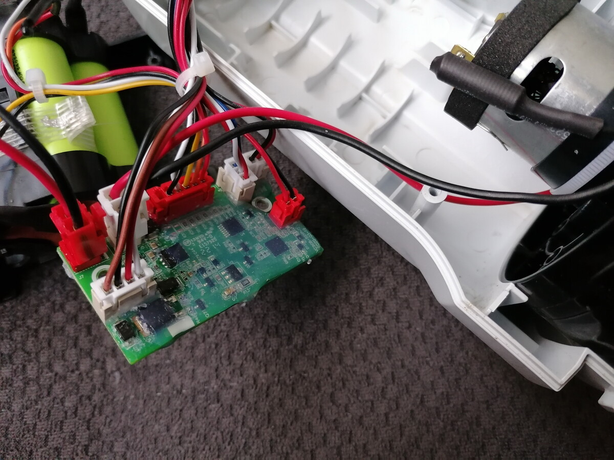

Was ist an den Steckern der kleinen Platine denn üblicherweise angeschlossen?

Wollvieh W. schrieb:

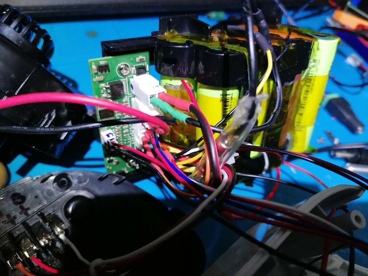

Eine gewagte Behauptung. Wodurch festgestellt?
Ok Du hast Recht. Ich hatte nur den Ausgang gemessen und nicht die einzelne Zellen. Die einzelne Messungen hat ergeben,dass die Zellen alle 3,7 Volt haben, sprich nicht voll geladen. Ausgangsspannung liegt bei 14,85 Volt.

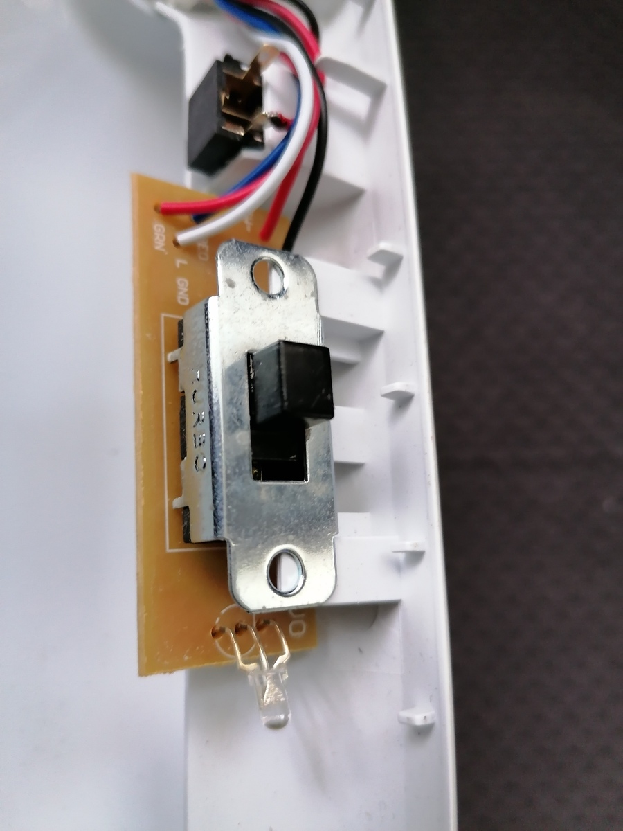

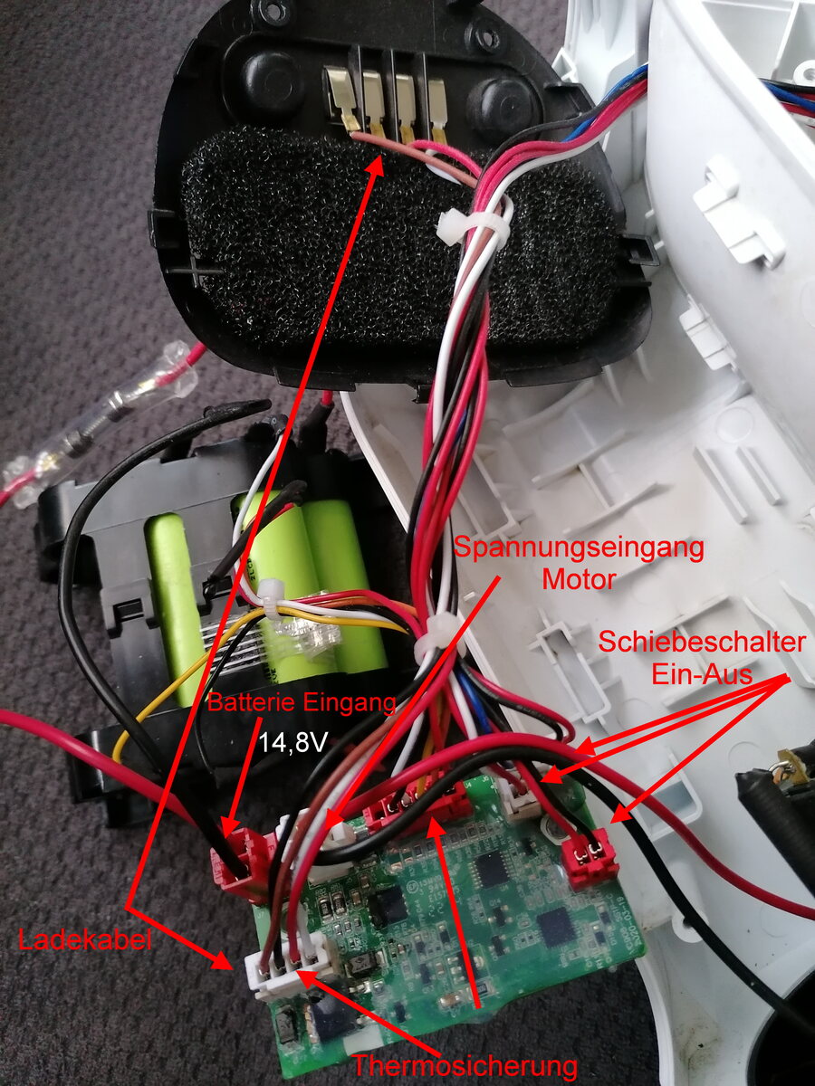

Habe nochmal alle Stecker eingesteckt,konnte die soweit alle indentifizieren. Auf dem Bild markiert.
Das Original Ladekabel habe ich nicht mehr. Es soll 18 Volt Ausgang haben. Habe einen Universal Ladekabel wo ich 18V einstellen kann. Vielleicht sollte ich mit diesem mal versuchen aufzuladen. Laden müsste ich dann manuell über die 4 Kontakte. Um über den Original Stecker aufladen zu können müsste ich den Sauger wider zusammenbauen und in das große Handteil einstecken.
Übrigens,läuft der DC Motor einwandfrei.Konnte manuell testen.

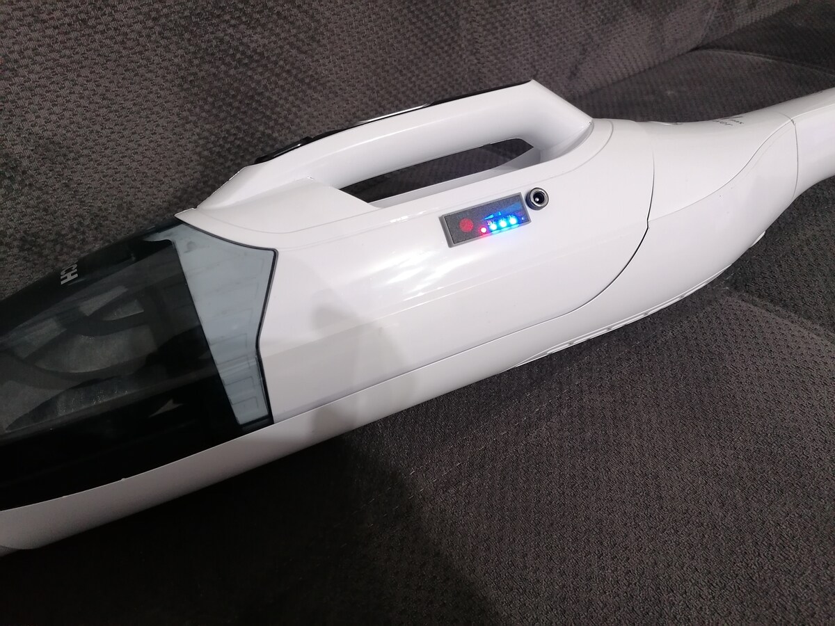

Edit: so habe versucht manuell zu laden. Der rote LED am Schiebeschalter geht an und nach paar Sekunden wieder aus. Das linke braune Kabel ist Masse und der Schwarze die Plus Leitung. Wozu dient Das Rote und das weiße kabel Kabel bzw. 2 anderen Kontakte? Aber 18,5 V kommen ins Board rein. Die Ladespannung zu den Zellen sind aber nur 7,43 volt🤔
#7762747

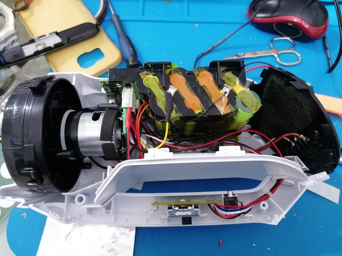

Thomas R. schrieb:
Wieviele Zellen hat das Gerät denn? Ich meine auf den Bildern mindestens 5 zu erkennen? Dann braucht es für eine Vollständige Ladung mindestens 5x4,2=21 Volt. Kein Wunder dass das Ding mit nur 18 Volt nicht lädt 🫣
Ich habe einen Bosch-Sauger mit Wechselakkus, 18V-System das auch für Elektrowerkzeuge paßt. Bei dem kommt genau dieses rote Blinken, wenn der Akku leer ist. Gemessen ist er dann natürlich immer noch "voll", weil sich da bei Lion nunmal nicht viel ändert. Besonders wenn man wie offenbar der TE mit einem Schätzeisen vom Grabbeltisch mißt.
Bosch mißt da wirklich die reale Spannung vom Akku, keine "Kommunikationsdaten" von einem BMS. Denn wenn man eine Weile wartet und sich der Akku erholt hat, gehts wieder. Genauso wenn er bei der stromfressenden Turbo-Funktion abgeschaltet hat, läuft er später noch eine ganze Weile auf normal.
Entweder ist also eine Zelle kaputt, oder der Akku in Gänze schon so schlapp, daß seine Spannung so schnell zusammenbricht, daß der Motor vor dem Abschalten gar nicht anläuft.
Bei den Wechselakkus habe ich schon 2 im Batterieschrott gefunden, deren Zellen komplett tot waren. Null Volt, alle. Keine Ahnung was Bosch da einbaut.
OP #7762753
Es sind 4 Zellen verbaut. Ist ein 16v System. Der Original Ladeadapter hat 18V Ausgangsspannung, also passt das. Die Zellen sind nicht tiefentladen oder defekt, weil bereits gemessen.Alle haben durchschnittlich 3,7V, höchstens entladen.
Meines Erachtens gibt es ein Problem beim Laden. Es lädt halt nicht. Die 3 sind Ladekabel.

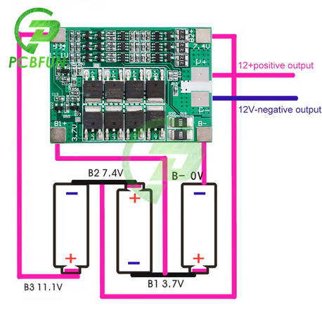

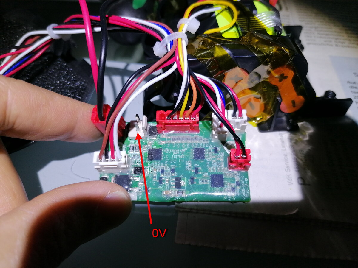

Das Laden funktioniert nicht?

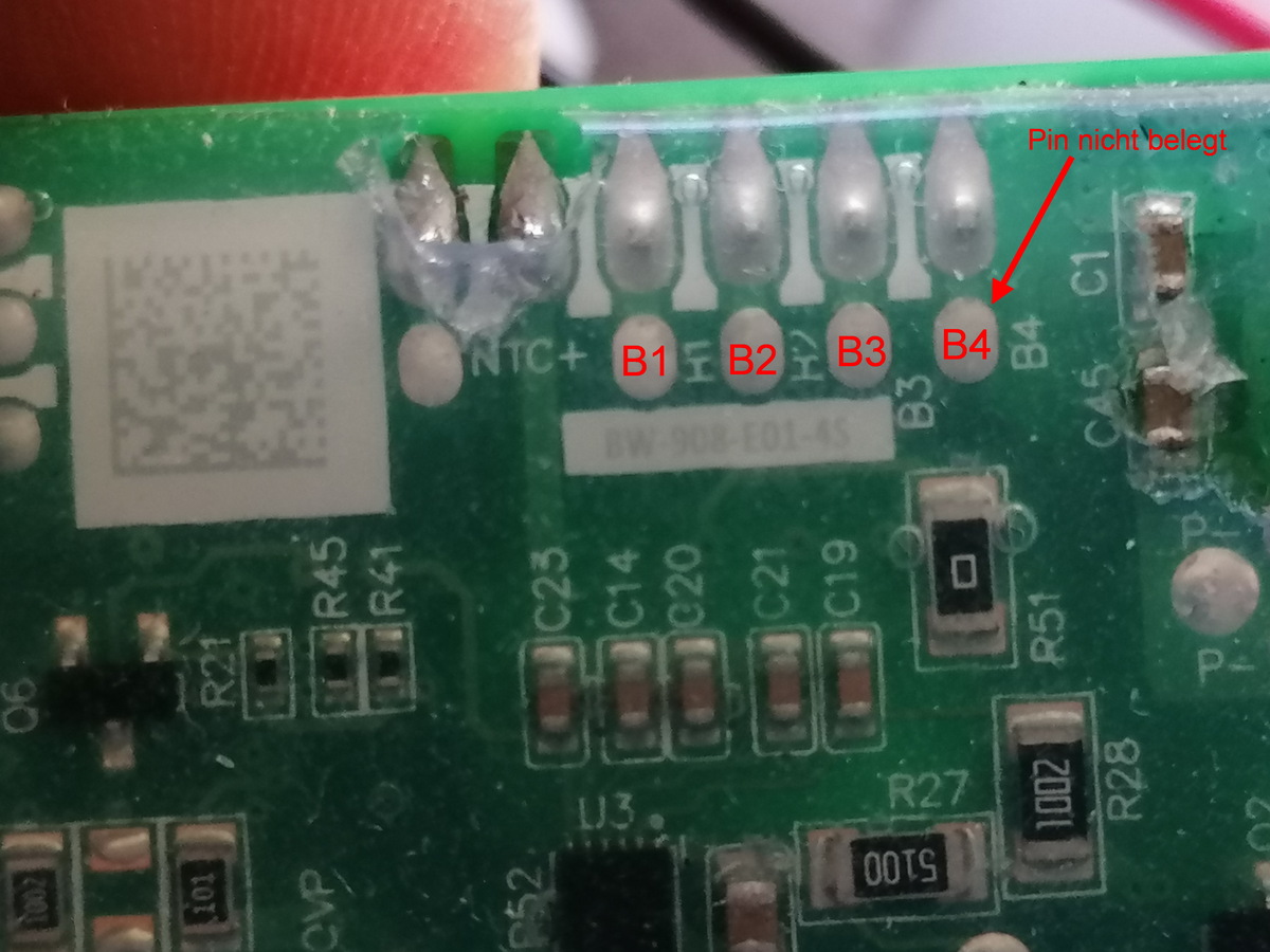

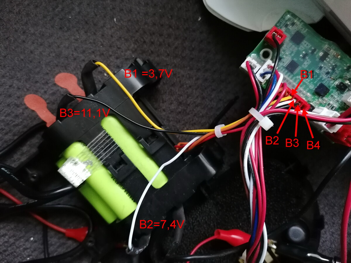

Folgende BMS Ladespannungen konnte ich ermitteln.
B1= 3,7 Volt B2= 7,4 Volt B3= 11,1 Volt
Wenn ich dieses Bild als Referenz nehme,dann stimmen die Werte.
Was ist dann das Problem?🫣
#7763010
Mit dem Multimeter kannst Du immerhin messen, was beim Laden geschieht. Wo liegen welche Spannungen an, vom Ladegerät bis zu den Akkus.
Dem Platinenaufdruck 2214 nach ist das Gerät von 2014 (selig die Zeiten der 70er bis '99, wo klar war, was ist Woche und was Jahr). 10 Jahre alte Akkus in so einer Anwendung sind mit einiger Wahrscheinlichkeit verschlissen. Das kann z.B. zur Folge haben, daß sie sehr schnell die Ladeschlußspannung erreichen. Dann schaltet das Gerät ab, obwohl nix drin ist in den Akkus. Weil halt auch nichts mehr reinpaßt.
Mit einem Labornetzteil und anderen Zellen könnte man das klären, aber das übersteigt offenbar Deine Möglichkeiten.

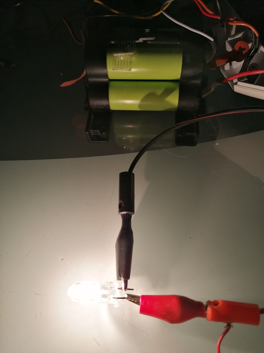

Ja beide habe ich zufällig da. Direkt dann mit 12V belasten?
Neue Zellen habe ich auch da, wollte halt ungern punktschweißen, falls es doch nicht an den Akkus liegt, um wieder weiter verkaufen zu können. In der Halterung sind noch 3 Plätze für weitere Zellen frei. Um die Kapazität zu erhöhen, könnte ich weitere Zellen einfügen oder?
Kann ja erstmal mit 12V birne anfangen.

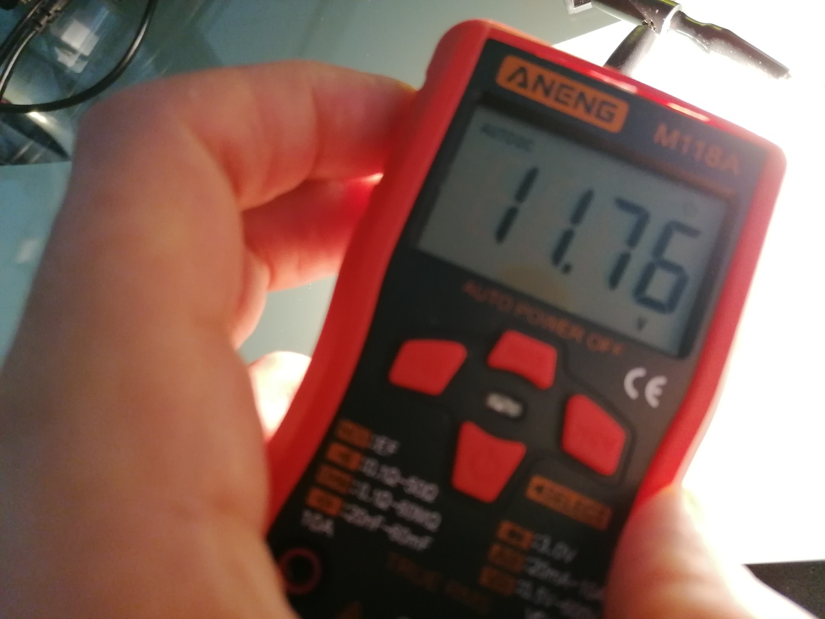

OP #7763134
12V Birne Belastung durchgeführt. Gleichzeitig auch gemessen.Die Spannung fiel auf 11,7V
Meines Erachtens sind die Zellen nicht tiefentladen.Oder was denkt ihr? Zuvor bei defekten Akkus oder Batterien erlebte ich wie die Spannung z.B. von 12V bei Belastung direkt runter auf 5 Volt sank.
Ich könnte die Zellen natürlich alle Trennen und mit Liito Kala Li-500 auf Kapazität prüfen. Müsste natürlich wwieder punktschweißen.

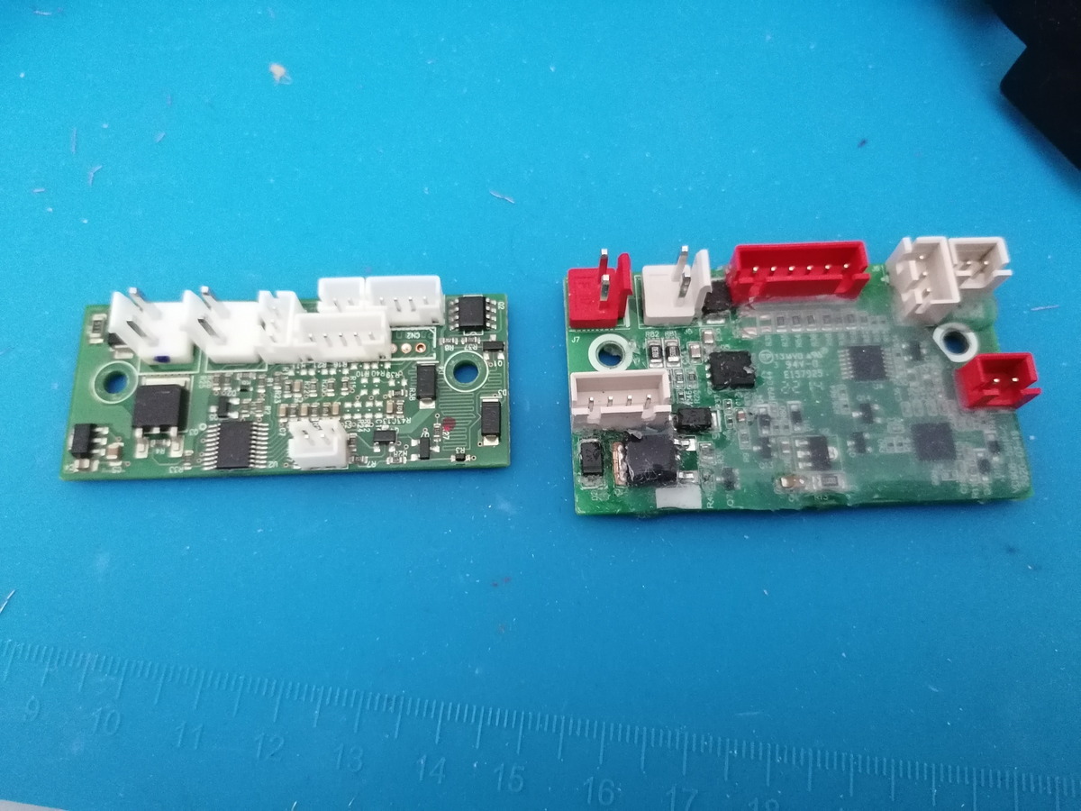

So ein kleines Update.

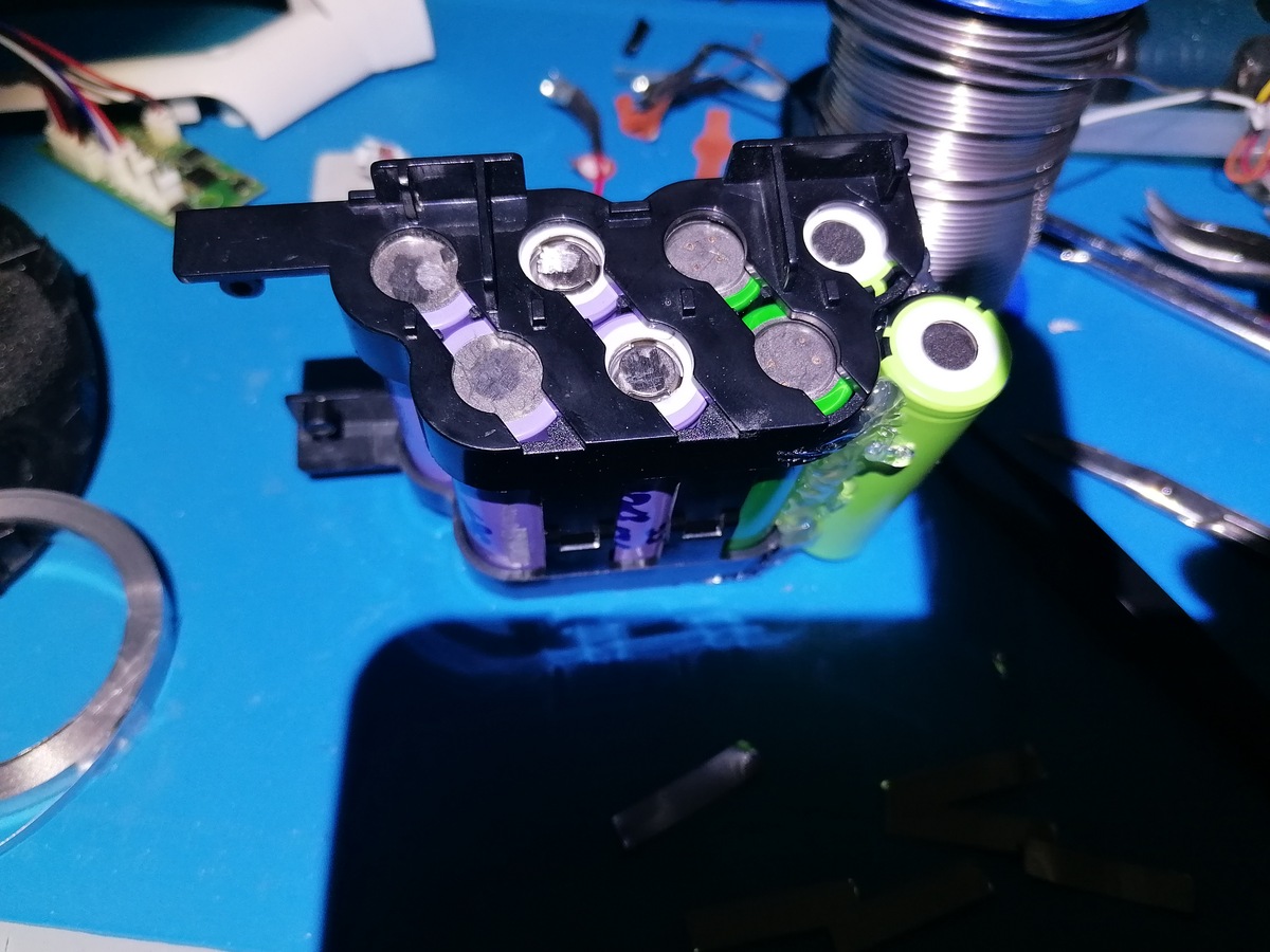

Habe die Zellen entnommen und Manuell geladen. Die sind 100% Ok Alle haben noch 2800mA Kapazität und durchschnittlich 40mR Widerstand.
Die Zellen sind vollständig geladen und dennoch lässt sich der Motor nicht starten. Beim erneuter Messung habe ich festgestellt, dass der Ausgang zum Motor keine Spannung 0V anzeigt. Also irgendwo bei den Bausteinen muss der Fehler liegen.
OP #7809051
Ein kleines Update.
Habe das original BMS gegen einen 20A noname 4S BMS, die man überall kaufen kann getauscht. Man kann aber mit dem Original Ladeadapter nicht mehr aufladen.Habe extra einen 4S Ladedapter mit 16,8V Ausgang und integriertem Rot+Grün Ladeindicator gekauft. Den NTC Sensor Ladeschutz(wenn die Zellen zu heiss werden,wird Ladevorgang oder generell BMS abgeschaltet) konnte ich auf den neuen BMS dranlöten. Ein Platz war extra dafür vorhanden. Man kann die vorhandene Ladebuchse weiterhin verwenden. Dann habe ich zusätzlich an dem eigentlich Staubsauger(Handteil) eine zusätzliche 4S LED Batterieanzeige (Prozentangaben) und Ladebuchse installiert.Muss also nicht in dem Großteil aufladen.Zusätzlich habe ich die Zellen von 4 auf 8 erhöht. Habe so zu sagen 4S2P Konstellation gebaut und dadurch die Batteriekapazität, sprich die Amperezahl erhöht. Ein und ausgeschaltet wird weiterhin über den Ein-und Ausschalter am Handteil. Musste die Kontakte nur umlöten. Die Original LED ist deaktiviert und wird nicht mehr gebraucht.(wird ja über den Ladeadapter angezeigt). Der Ein und Ausschalter am großen Teil ist auch deaktiviert.(sonst hätte ich noch mehr umbauen müssen) Im großen und ganzen bin ich sehr zufrieden. Ist weiterhin praktisch und besser als Original,der Akku hält und hält.. wird halt nicht schnell leer.Kostenpunkt.= 4€ Ladeadapter, 2€BMS,= insgesamt 6€ 😀( zellen hatte ich da) und natürlich etwas wissen. 🙂
OP #7809164
würde ja nicht extra hier reinschreiben, wenn es nicht erfolgreich gewesen wäre :-) natürlich,sowohl der Bürsten und auch der Vakuummotor funktioniert tadellos. Das Original BMS habe ich gegen einen anderen xy beliebigen BMS ausgetauscht. Bin kein Freund von Akkugeräten, finde es sowieso ein Witz diese Geräte mit nur 4 Zellen auf dem Markt zu bringen. Zunmindest muss ich jetzt mit 8 zellen nicht ständig laden. Letztenendes werden auch die irgendwann alt.
PS: die Original 18650 Zellen in neuenm Zustand haben durchschnittlich 2700 mA Kapazität und einen Widerstand von 25-30 mR

OP #7809237
Thomas W. schrieb:
Vermutlich direkt über den Schalter ?
ja genau direkt über den Schalter.

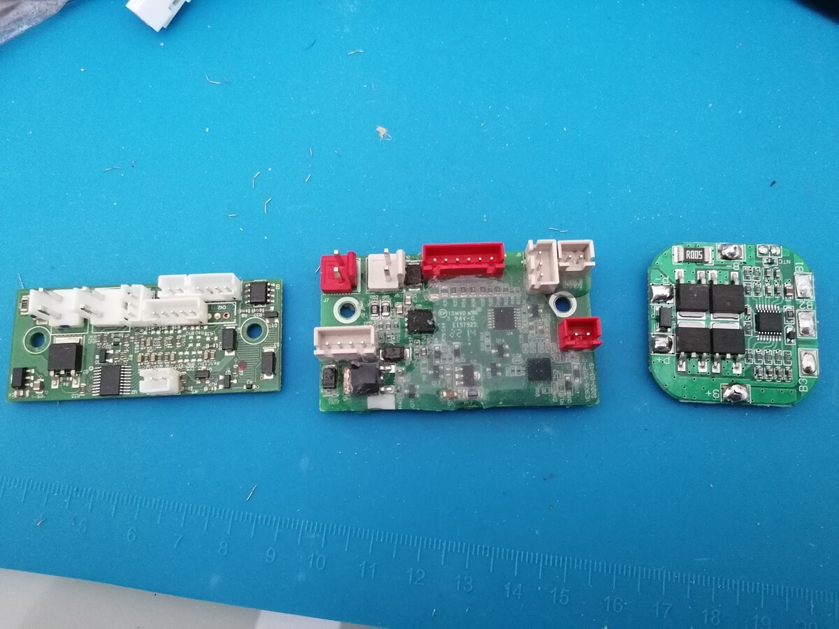

Es gibt wobei unterschiedliche Original BMS, gegossen( aktuell) und auch ohne was vom Maaß und Bauelemente anders ist.
links(alte Ausführung) und in der Mitte(aktuell gegossen) rechts 20A BMS was ich verbaut habe

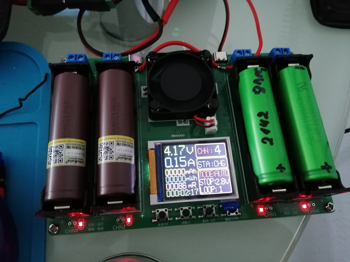

so habe gesternen ein 2.Gerät repariert. Die Aussage dass das Original BMS(Platine) die Zellentrennung merken soll, kann ich nicht bestätigen. Diesmal habe ich das Original BMS wieder verwendet und lediglich neue Zellen verbaut. Ohne Schnick schnack das ganze wieder verbaut und es hat tadellos funktioniert ,ohne jegliche Probleme. Auch diesmal habe ich 8 Zellen verbaut. Mit jeweils 2800mA habe ich nun anstatt 4 Zellen= 2,8Ah, 8 Zellen= 5,6Ah Leistung. Wenigstens hat man was vom staub saugen :-)
Bisher habe ich meine 18650 Zellen immer mit einem LiitoKala Lii-500 geprüft. Leider muss ich sagen, dass was Kapazität und Innenwiderstand betrifft nicht richt gemessen wird.
Die gleichen Zellen habe ich mti dem neuen Ladegerät + Kapazitättester geprüft. Es gab im Gegensatz zu Lii-500 Gerät 20% Abweichung in Kapazität und 10-15% Abweichung in Widerstand nach unten. Das jetztige Gerät hat auch 4 große Widerstände, jede Zelle wird mit 1A geladen sowie entladen und gibt ziemlich genaue Werte heraus. Deswegen erklärt sich auch warum mein erster Versuch mit dem angeblich guten Zellen gescheitert war.

Bei der 2. und 3. Reparatur habe ich alles belassen und nur die Zellen getauscht. Dabei habe ich von 4 Zellen auf 8 erhöht und somit die Leistung gesteigert und benutze es seit dem ohne Probleme. Und der Akku hält und hält... :-))
